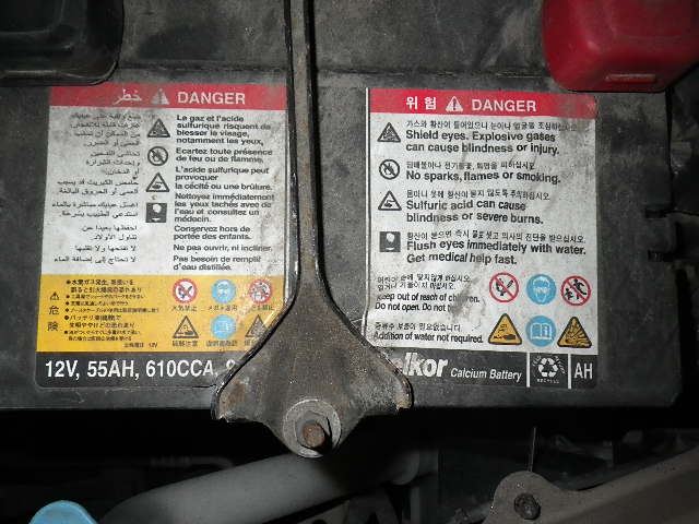

Pliiakudele sügavtühjendus ei meeldi mitte üks raas.
Kontrollitud. Kunagi üks tuttav uudishimutses, et kas kiri akul ka tõele vastab. Laadis uue aku lõpuni, pirn järgi, ampermeeter vahel ja aega mõõtma. Huvi pärast kordas katset teise korra veel. Siis oli sajast ampertunnist järgi 90 ainult.

Aga tekkis küsimus. Kas keegi oskab seda maakeeli seletada lahti, miks sügavtühjendus ei meeldi pliiakudele, nii väidab ka kirjandus.
Niipalju, kui mina, elektri tootmise keemilisest protsessist aru saan, ei tohiks tühjenemine/laadimine midagi halba teha. Tühjenedes läheb hape plaatidesse ja laadides uhatakse ta sealt välja. Kui tühi aku seisma jätta tühjana, siis kipub plaatides olev hape tahkestuma (sulfateeruma). See on halb ka sellepärast, et siis võib miinuskraadidega aku lõhki külmuda. Kui aga kohe laadima panna, tuleb trenn ainult kasuks. Vene ajal olen palju koomas akusid tühjendamise/laadimisega elule äratanud.
Nii, et lahkeste palun põhjendusi.

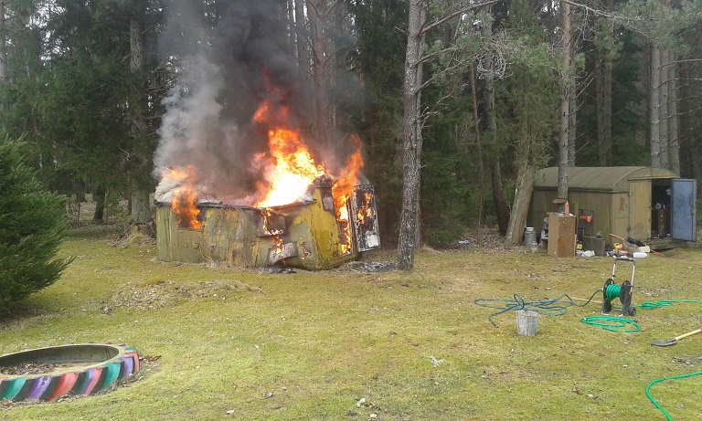

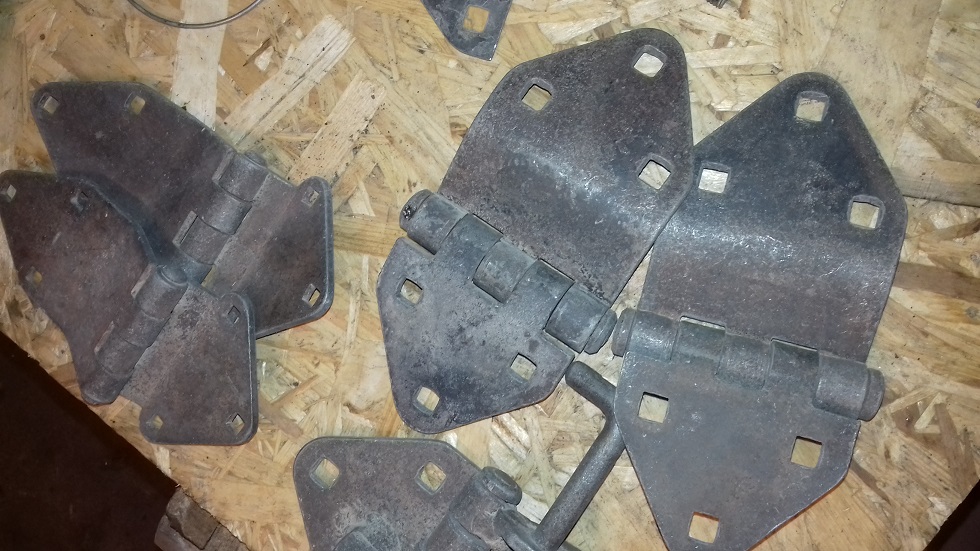

Vaja on hakata koorma laadimiseks auku külje sisse tegema. Mullu likvideerisin ühe sõjaväe kongi ära.
Seal olid ukse ees kenad hinged. Otsustasin neid kasutada. Panin segumasina trumlisse kaks ämbritäit kruusa ja ja viskasin ka hinged sinna. Pea 50 aastat vanad hinged muutusid, tunni aja pöörlemise peale, jälle värvitavateks.
Mõni aeg tagasi avastasin, et segukotid olid märjaks läinud. Kuna nad seisid soojustamata seina kõrval siis arvasin, et süüdi on kondentsvesi. Nüüd aga avastasin ikkagi lekke. Ilmselt on seina ja plastikkatuse liitekoht muutunud ebatihedaks. Saan tegeleda sellega siis, kui õues on kuiv ilm.

Põhjendust ei oska aga kogemus on. 2007 tehaseaku teenib tänaseni kuigi sai vahepeal nn. sügavtühjenduse. 10,5 aastat juba.

(29-11-2017, 18:42 PM)aavu Kirjutas:  Põhjendust ei oska aga kogemus on. 2007 tehaseaku teenib tänaseni kuigi sai vahepeal nn. sügavtühjenduse. 10,5 aastat juba.
Äkki just selle treeningu pärast töötabki nii kaua.  Toungue  Aga see muidugi mingi üksikjuhtum. Tegelikult huvitab asja põhjenduslik pool. Kuidas ja miks siis kahjustus tekib.
Unustasin ennist mainimata, et tänane kestvuskatse õnnestus. Peale 12 tundi gabariittulede põletust läks veel imeliselt käima. Ju siis tulebki just see tulem vajadusel aluseks võtta.

Kaks nädalat kulus niisama ühe huvitava masina peale ja Ivecot polnudki aega teha. Täna aga otsustasin ikkagi augu külje sisse teha. Eelviidatud uksehinged torkasin vahepeal krundi potti ja mõned päevad hiljem värvipotti. Neil oli aega kenasti kuivada.
Kõigepealt märkisin puuriga ava asukoha seespoolt väljapoole. Seejärel lõikasin tikksaega hingede poolse osa lahti. Siis kruvisin hinged külge ja lõikasin ülejäänud ava lahti. Kõik läks ladusalt, kuni viimane 25cm oli lõigata. Selle koha peal otsustas tikksaag lehe lahti lasta ja ütles, et tema enam tööd edasi ei tee. Sundisin teda mingi tund aega, aga minu veenmisoskus sai otsa. Siis võtsin käsisae ja lõpetasin tema töö 5 minutiga ära.
Nüüd peaks kivialused saama küljepealt sisse upitada.
