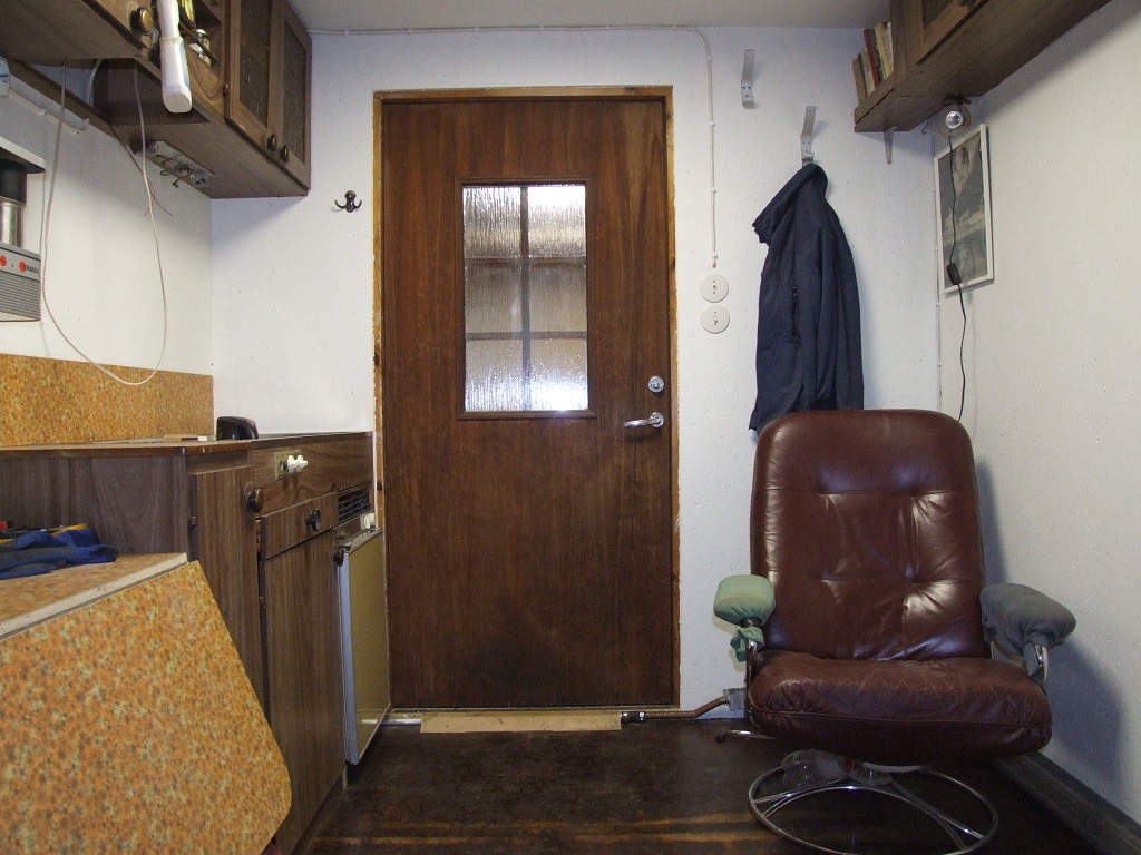

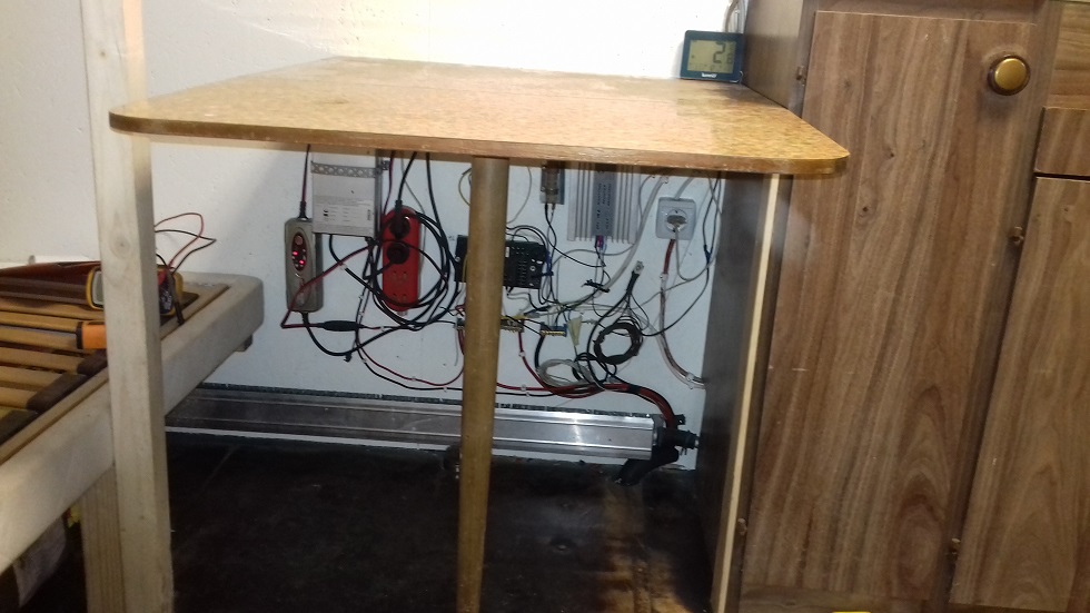

Küsimus teemaalgatajale miks sa kongi 12 v süsteemi tegid? Kas selleks et mingid 12 v riistad olid juba olemas? 24 v süsteem oleks ju lihtsam olnud?
Akude laadimene ongi ju 220v olemasolul automaatlaadijate teha. Muundur on ainult varuvariant teel olles. Kongi valgustus on tuubeldatud 12v pealt LED ribadega.
Tõin kongi nagunii 12v ja 24 v, sest siis saab akulaadijad kuiva tuppa panna ja nad on ka jälgitavad. 12v on sellepärast kongis, et paljud asjad ongi 12v pealt. Ka rekkade (24v) autoraadiod on 12v pealt, ainult pisike muundi on seal vahel. Minu Ivecol on kabiini raadio jaoks kohe tehase poolt 24/12 muundi pandud. Kongi LED valgustid on 12v, kolmefunktsiooniline külmkapp on 12v, elektriline (220v) vedelikküte juhitakse 12 voldiga. Samas kohvimasin on 24v ja üks külmkapp on ka 24v, kui mitmepäevaseks sõiduks läheb äkki. See jada pikeneb edaspidi raadioga, võibolla ka mingi pildinäitamise aparaadiga, mis on ka 12v pealt.
Praeguseks lõpetasingi juhtmete vedamise ära. Kui midagi vaja, küll siis panen juurde. Erinevatel tarbijatel on eraldi kaitsed. Kombineerisin selleks ühe kaitsmeploki. Seal on veel vabu kohti. Vasakpoolsed on 12v ja 24v targad laadijad. Parempoolne siis muundur. Kogu see asi kaob laua taha ära.
Kaalujaotuse huvides on osa kaupa pandud ajutiselt etteotsa laua ja voodi alla.
On ikka viitsimist, müts maha!
Enamvähem sama tulemuse saaks ühe lisaaku, poelaadija ja soojapuhuriga. Tegelikult ma mõistan, ma kah loomult perfektsionist, aga ma ei viitsi enam...

(01-11-2017, 02:55 AM)Marko Kirjutas:  ...Enamvähem sama tulemuse saaks ühe lisaaku, poelaadija ja soojapuhuriga...
Poelaadija on olemas. Lisaaku versiooni kasutades saavad akud erinevat koormust ja see mulle ei meeldi. Soojapuhuriga es oska rohkem midagi teha, kui mõtlemise ajal ennast soojendada.

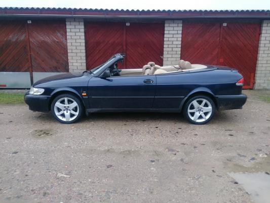

Kabrioleti märkus on õige, sest katusega masin ei mahukski alusvanki alla ära. No mahuks, aga siis peab elamisse liiga kõrget treppi mööda käima. Ostsime Saab 9-5 kabrioleti, aga siis selgus, et just-täpselt ei mahtund telgede vahele ära. Vahetasime siis Saab 9-3 vastu. See mahtus ära. Nüüd on mõte, kas lõigata esiklaas ka ära või teha klaasi jaoks eraldi kõrgendus tuppa. Siis aga peab käima pidevalt üle kõrgenduse, nagu Vargamäe Krõõt oma ämbritega. Vahe selles, et meil pole ämbreid vedada, ainult vahel krossika mootor vaja üle venitada. Aga ega see pole ka miskit probleem rellakaga klaasiraam maha võtta. Ostame ümarguste klaasidega lenduri prillid ja võilaa, sõida nagu motikaga. Rekka kõhu alla saamiseks teeme tagaluugitõstuki hüdrosüsteemi ümber ja laseme masina küljepealt rekka telgede vahele, nagu niuhti.

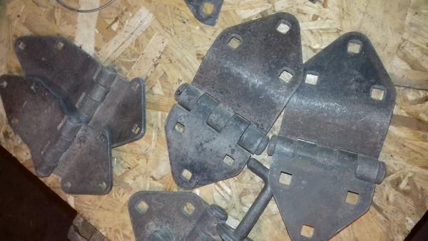

Vaja on hakata koorma laadimiseks auku külje sisse tegema. Mullu likvideerisin ühe sõjaväe kongi ära.
Seal olid ukse ees kenad hinged. Otsustasin neid kasutada. Panin segumasina trumlisse kaks ämbritäit kruusa ja ja viskasin ka hinged sinna. Pea 50 aastat vanad hinged muutusid, tunni aja pöörlemise peale, jälle värvitavateks.

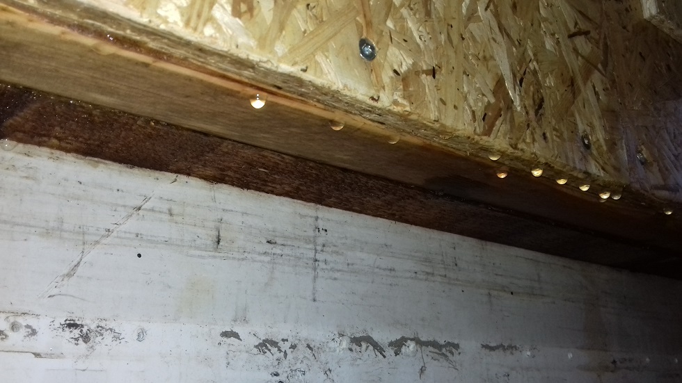

Mõni aeg tagasi avastasin, et segukotid olid märjaks läinud. Kuna nad seisid soojustamata seina kõrval siis arvasin, et süüdi on kondentsvesi. Nüüd aga avastasin ikkagi lekke. Ilmselt on seina ja plastikkatuse liitekoht muutunud ebatihedaks. Saan tegeleda sellega siis, kui õues on kuiv ilm.

Tilkumine kadus praeguseks ise ära. Äkki oli ikka kondets, selgub edaspidi.

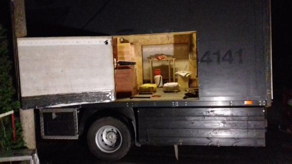

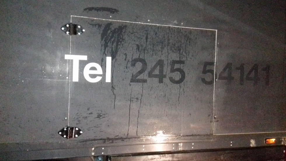

Kaks nädalat kulus niisama ühe huvitava masina peale ja Ivecot polnudki aega teha. Täna aga otsustasin ikkagi augu külje sisse teha. Eelviidatud uksehinged torkasin vahepeal krundi potti ja mõned päevad hiljem värvipotti. Neil oli aega kenasti kuivada.
Kõigepealt märkisin puuriga ava asukoha seespoolt väljapoole. Seejärel lõikasin tikksaega hingede poolse osa lahti. Siis kruvisin hinged külge ja lõikasin ülejäänud ava lahti. Kõik läks ladusalt, kuni viimane 25cm oli lõigata. Selle koha peal otsustas tikksaag lehe lahti lasta ja ütles, et tema enam tööd edasi ei tee. Sundisin teda mingi tund aega, aga minu veenmisoskus sai otsa. Siis võtsin käsisae ja lõpetasin tema töö 5 minutiga ära.

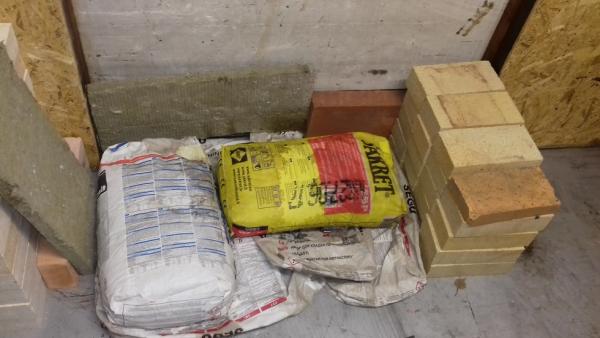

Nüüd peaks kivialused saama küljepealt sisse upitada.
Kui keik toimib toredalt, siis saab luuk ka kasuka selga, et vähem kondentsi tekiks.

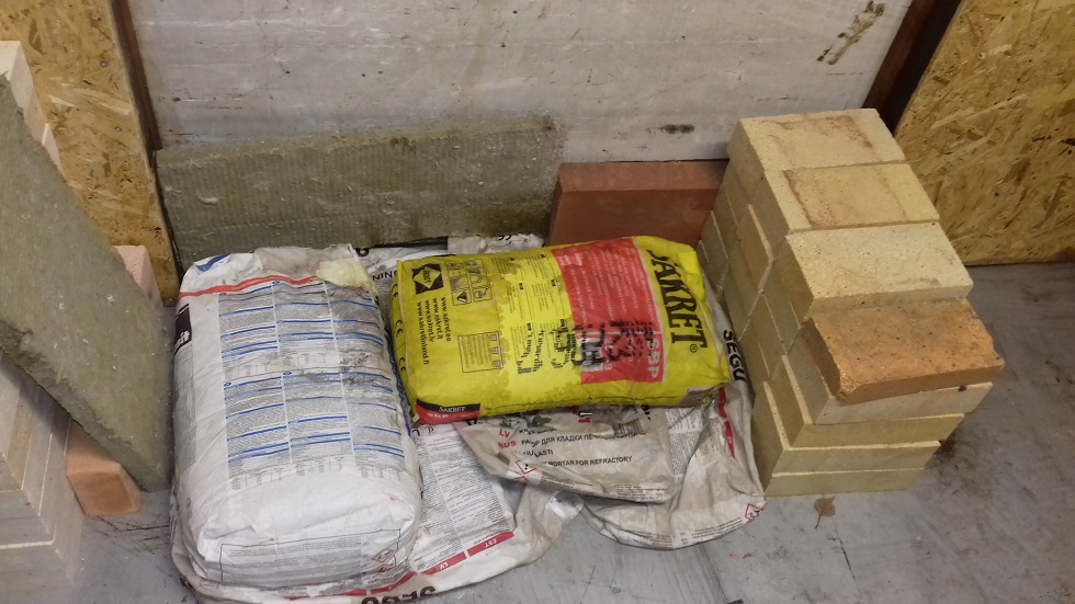

Kivi läheb halli kõhtu, nagu punamütsikese muinasjutus.
200w põrandaküte (ainukesena) hoiab kongis 14 kraadi. Väljas miinus viis.
Kusjuures pole ma siiani aru saanud miks on pottsepal vaja kive vedada? Sellel tasemel meistrilt eeldaksin, et kivihunnik on enne härra saabumist vundamendist 80 sentimeetri kaugusele veetud ja laotud väikeste vahedega, et saaks mugavalt ühe käega haarata kuhjast.
Nullist täisteenus toob pottsepale rohkem sisse Wink
(20-01-2018, 00:23 AM)Marko Kirjutas:  Kusjuures pole ma siiani aru saanud miks on pottsepal vaja kive vedada?...
Ei ole VAJA. Kuidas aga memm metsas saab omale ahju? Lapsed ei riisu lehtigi väljas, rääkimata siis kivide vedamisest. Kui nad isegi tahavad vedada, siis kabrio bemmi neid palju panna ei saa. Nii kestab ehitus ju igaviku.
