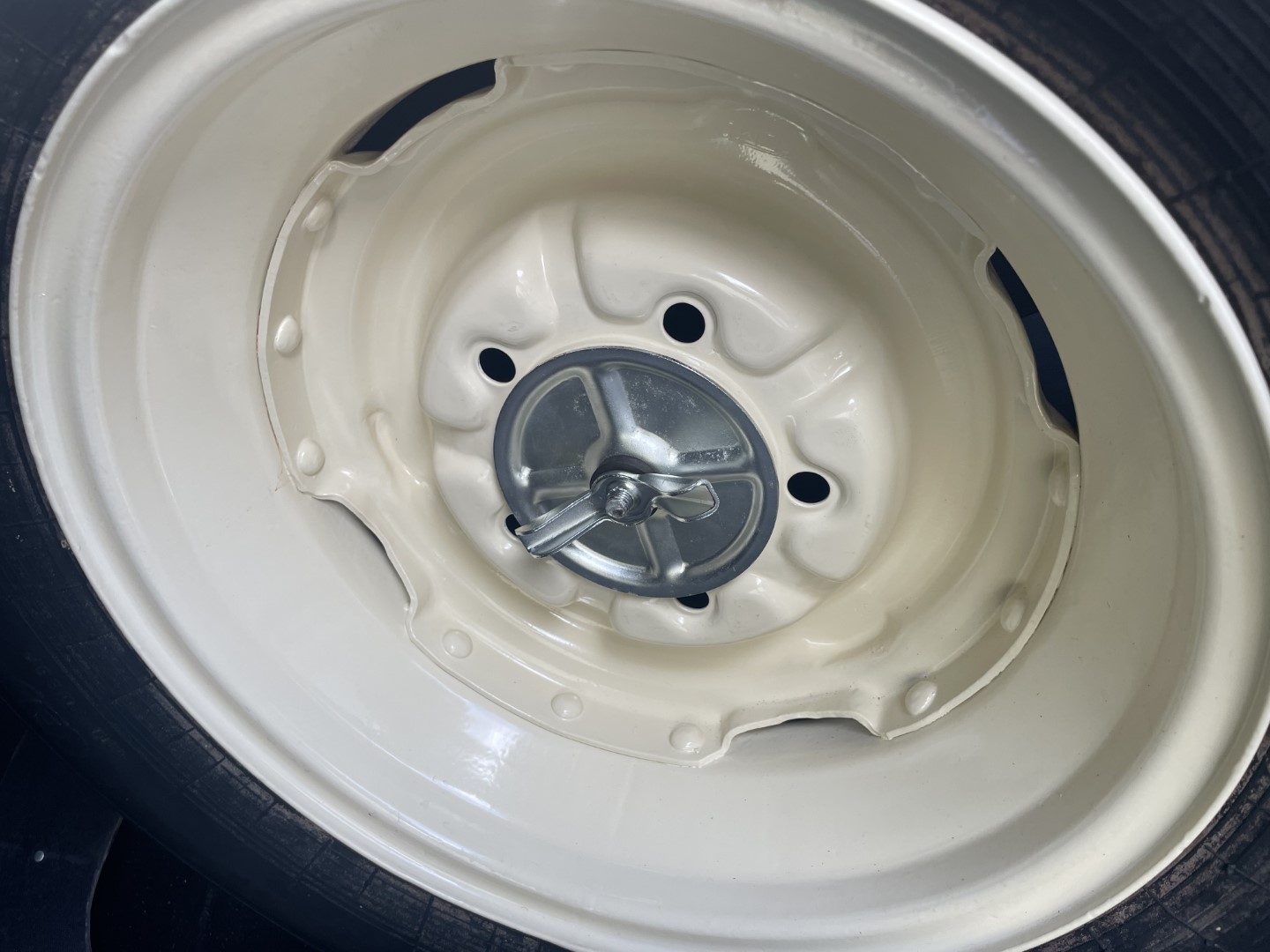

RE: Pobeda mootoriga Volga. - Formika - 29-03-2023
Originaalne needitud velg aastast 1957 ja tookordne tagavararatta kinnitus. Viie sellise velje leidmine osutus parajaks pähkliks aga leitud.

RE: Pobeda mootoriga Volga. - Meelis2 - 12-04-2023
(29-03-2023, 18:33 PM)Formika Kirjutas:  Originaalne needitud velg aastast 1957 ja tookordne tagavararatta kinnitus. Viie sellise velje leidmine osutus parajaks pähkliks aga leitud.
Kunagi seitsmekümnendate alguses viis isa oma tollase ametiauto Koerusse kapremonti. Meelde on jäänud eelnev sebimine nende velgedega kui maja taga poolsalaja kellegi teise Volga alt need needitud veljed kapiautole alla keerati ja sealsamas rehve vahetati. Nagu ikka oli sel ajal tänutäheks vedel valuuta.
Mis põhjusel neid needituid ei tahetud muidugi ei mäleta.

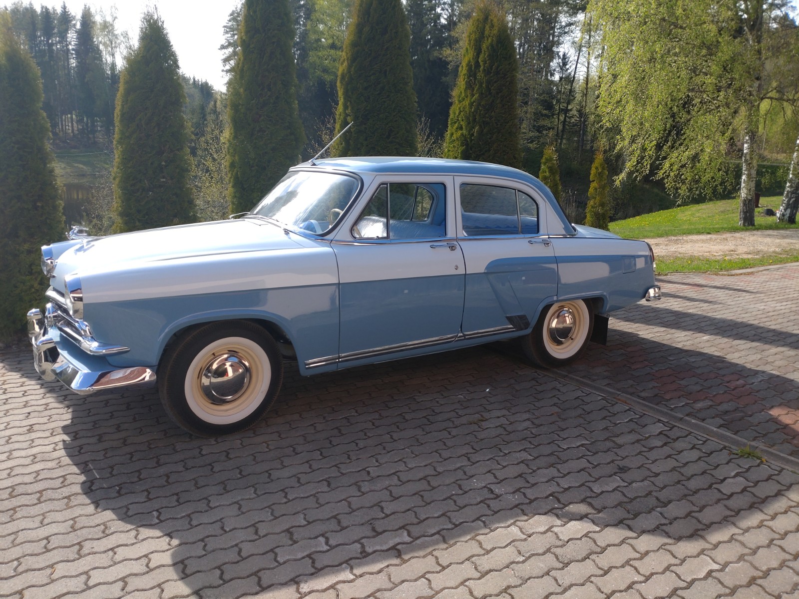

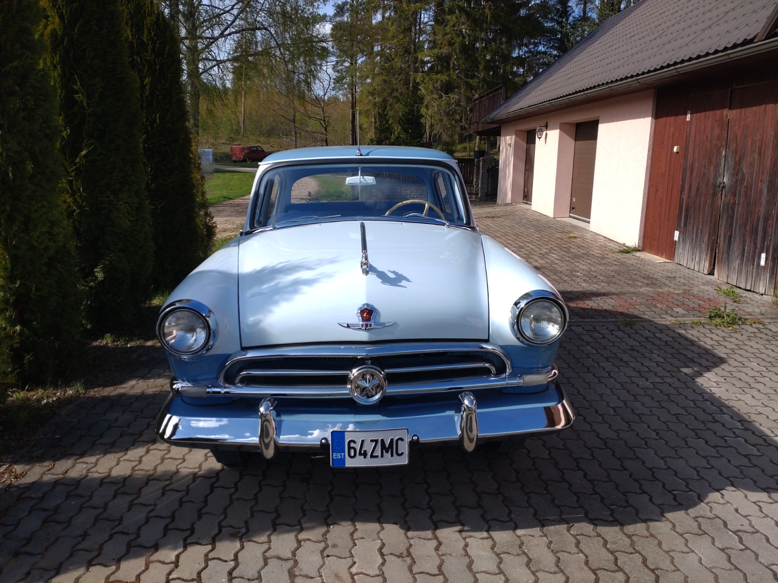

RE: Pobeda mootoriga Volga. - Formika - 03-08-2023
Pobi mootoriga Gaz 21, tehase järjekorra numbriga 2310 sai siis lõpuks vanasõidukiks tunnistamise akti. Originaalsuse protsent 97,76.
Mis siis mööda sai pandud.

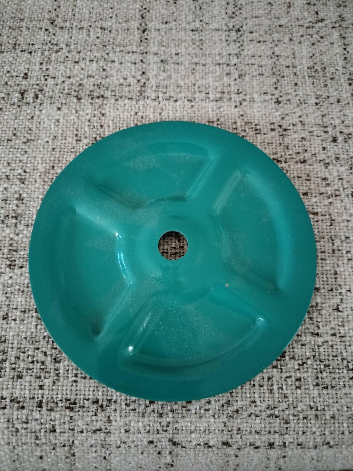

1. Süütelukk hilisema Volga oma.
2. Spidomeetri klaas pidavat rohelisem olema.
3. Suunatule lülituskang peab olema kroomitud.
4. Roolil olev embleem II seerialt.
5. A-piilari kate naha asemel peab olema istmekatte riie.
6. Müramatid tulemüüril värvitud mustaks.
7. Sillal ja kapoti all mõned detailid tsingitud aga peaksid olema mustad.
8. Roolikarp peab olema kere värvi
9. Paar valet lõdvikut
10. Õlikork hilisemalt mudelilt.
11. Valed küünlapiibud ja paar pisiasja veel.
Eks mõned asjad annab ajapikku ära parandada aga 66 aastase masina kohta OK.
