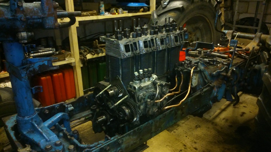

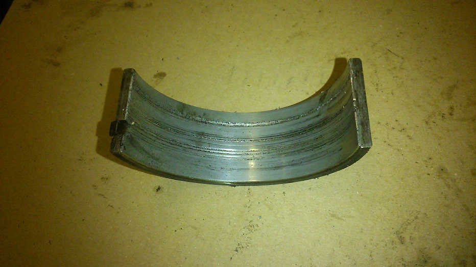

Natuke nädalavahetusel toimunud progressist ka. Panin paikka uued raamsaaled, seejärel võtsin kepsud ükshaaval välja, paigaldasin uued kolvid. Kolvid lasin eelnevalt pliidil soojaks, et lihtsam paigaldada oleks. Soojana läksid väga kenasti kepsu külge. Huvitav oli see, et kui olin jõudnud kolmanda kepsu juurde, siis sellel oli saalede lukk teisel pool, (1,2 ja 4 silindril oli tagant poolt vaates paremal pool). Kolmandas silindris on varasemalt mingi tõsine error ka toimunud, plokikaan ja kolb olid väga tugevalt kannatada saandu, klapipesa oli lõhki jne. Ju seal kunagi midagi fataalset toimunud. Igatahes silindrid-kolvid ja rõngad said paikka, kaaned peale.
Seejärel hakkasin esimest otsa lahti kiskuma, kohe suureks probleemiks oli rihmaratta maha saamine, tõmmitsaga tõmmates niisama ei tulnud, andsin gaasiga kõvasti kuuma, siis hakkas liikuma. Esiotsa kaane alla oli paras kultuurikiht. Eelmine omanik oli oma sõnutsi aastaid lasknud vana õliga ja sinna seda tahma jms oli ikka omajagu sadestunud. Väntvõlli otsatihend täiesti olematuks kulunud. Siinkohal jäigi seekord pooleli, eks mingi päev pusin jälle edasi....

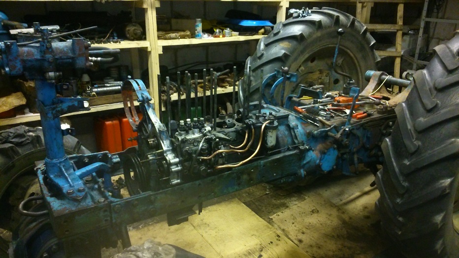

Nii, kirjutaks jälle progressist! Õlivanni loodan saada ksf! metsakohin käest, siinkohal talle juba suured tänud ette! Talupoeg Toomase käest saan samuti mõned üleliigsed tihendid ja pihustiotsad, samuti suurimad tänud! Seekord olid ilmad suht head, seega enamik aega olin põllul, aga pisut sai ka töökojas nokitsetud. Keerasin kinni raam- ja kepsusaaled, samuti plokikaaned. Saaled said ka uued stopperid segaduste vältimiseks. Peale said ka tõukurid ja nookurid, klapid jäid veel reguleerimata.
Seejärel võtsin maha hüdropumba ajami, plaanis oli laagrite vahetus, aga selgus et ka võll ise on täiesti peetis. BLIN, jälle jäi töö pooleli, kuna vaja uusi juppe. Küttepumba pean ka ikka maha võtma, kuigi ma seda ei plaaninud. Ta on eelmise omaniku poolt hermeetikuga pandud, aga ülemine serv on lahti ja tuleb ikka uuesti tihendiga panna.

Aga kirjutan vahepealsest progressist ka. Vastavalt sellele, kuidas ilm lubab, on tulnud ka põllul toimetada, aga sellele vaatamata on ka töökojas mõningaid edusamme tehtud. Võtsin maha küttepumba, puhastasin ja pesin ning paigaldasin koos uue tihendiga tagasi. Puhastasin ka kütusefiltri ja paigaldasin ksf Talupoeg Taluja_lt soetatud uued nöörfiltrid. Seejärel hakkasin mootori esimesi patju vahetama. Alustasin juhuslikult vasakult poolt ja kõik ideeliselt sujus kenasti, T-25 padjad sobivad nagu valatult, Keegi krt oli padja poldi aga pannud oluliselt peenema, kui võiks olla. Panin 2 uut patja uue poldiga paika ja siirdusin teisele poole. Keeran poldi lahti ära ja no krt, polti pole enam olemaski, peaaegu vastu raami puruks hõõrdunud, raamis olev ava ja kronsteinis olev ava absoluutselt ei ühildu. Päris tükk aega juurdlesin,  mis teema on, kas midagi on kõver vms aga ei suutnud kõveraid detaile leida. Siis jäi silma et poolraami ja mootori vahel on ju vasakul ja paremal pool vahe erineva laiusega, st sama kronstein ei saa sobida, mis teisel pool on. Mõeldud - tehtud, kiire pilk äsja vahetatud vasakpoolsele kronsteinile näitas, et nad on mingil põhjusel omavahel ära vahetatud. Uuesti vasak pool lahti ja vahetasin kandurid omavahel ära, seejärel sobis kõik perfektselt. Edasi sai paikka sätitud hüdropumba ajam, millele sai uus võll (2,68€ !!) ja uued laagrid. Seejärel uus väntvõlli simmer sisse ja otsakaas paikka. Seejärel võtsin käsile ksf metsakohin käest saadud õlivanni, töötlesin teda pisut ja lõpptulemus sai peaaegu nagu uus. Seega suured tänud ksf metsakohinale selle vanni eest!! Õhtu lõpuks sai ka vann paikka pandud, õlivõtturile uus sõel ja punn ette. Seega allpool peaks nüüd kõik tööd tehtud olema.

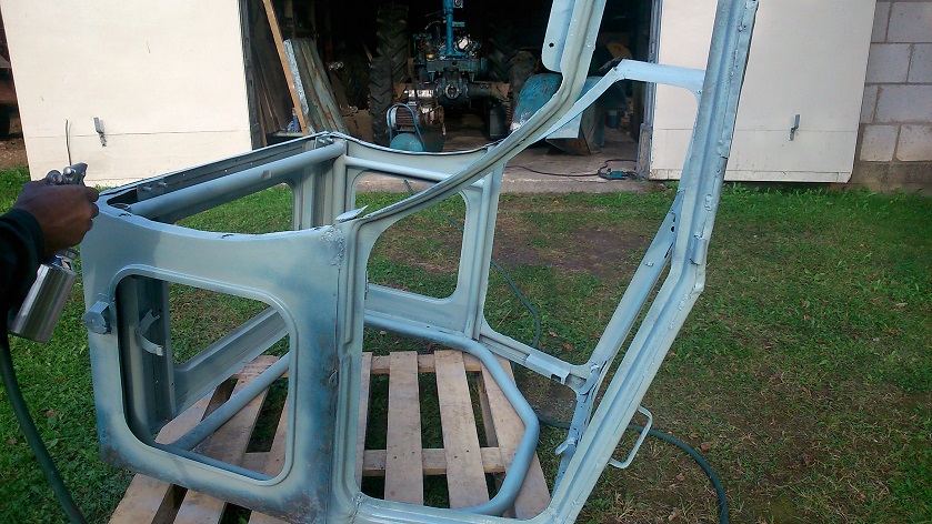

Vahepeal on seoses saunaehitusega traktori jaoks vähe aega jäänud. Mõned päevad tagasi said enamik kabiini detaile endale kruntvärvi.
