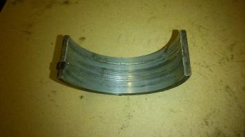

Natuke nädalavahetusel toimunud progressist ka. Panin paikka uued raamsaaled, seejärel võtsin kepsud ükshaaval välja, paigaldasin uued kolvid. Kolvid lasin eelnevalt pliidil soojaks, et lihtsam paigaldada oleks. Soojana läksid väga kenasti kepsu külge. Huvitav oli see, et kui olin jõudnud kolmanda kepsu juurde, siis sellel oli saalede lukk teisel pool, (1,2 ja 4 silindril oli tagant poolt vaates paremal pool). Kolmandas silindris on varasemalt mingi tõsine error ka toimunud, plokikaan ja kolb olid väga tugevalt kannatada saandu, klapipesa oli lõhki jne. Ju seal kunagi midagi fataalset toimunud. Igatahes silindrid-kolvid ja rõngad said paikka, kaaned peale.
Seejärel hakkasin esimest otsa lahti kiskuma, kohe suureks probleemiks oli rihmaratta maha saamine, tõmmitsaga tõmmates niisama ei tulnud, andsin gaasiga kõvasti kuuma, siis hakkas liikuma. Esiotsa kaane alla oli paras kultuurikiht. Eelmine omanik oli oma sõnutsi aastaid lasknud vana õliga ja sinna seda tahma jms oli ikka omajagu sadestunud. Väntvõlli otsatihend täiesti olematuks kulunud. Siinkohal jäigi seekord pooleli, eks mingi päev pusin jälle edasi....

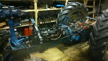

Selle nädala algseis:
Esimese rihmaratta eemaldamine:

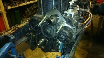

Mootori ots sai lahti:
Uued hülsid-kolvid-rõngad paigas:

Ilm on selline heitlik olnud vahepeal, seega on pisut saanud ka töökojas nokitseda, kuigi küll mitte niipalju kui vaja oleks. Muud tegevused tahavad ka paraku tegemist. Pisut siiski asi edasi liikus, paikka sai õlitsentrifuug mille eelnevalt ka pulkadeks võtsin ja puhastasin, aga kohe oli ka pisike tagasilöök, nimelt tsentrifuugilt reduktsiooniklappi minev pisike torujupp, sellel on tsentrifuugi ja toru vahel papptihend, mis seest ava ümber vask rõngaga (kood: D37M-1408480). Sellist saada ei ole, tegin tavalisest tihendipapist aga ei tea, kas jääb pidama? Igatahes nii ta paikka sai, reguleerisin ära klapid, panin mootori esiotsa kokku ja hakkasin ventilaatori tuulekoja plekke paigaldama. Sinna jäi jälle töö ka poolele hetkel, eks jätkan varsti...

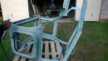

Vahepeal on seoses saunaehitusega traktori jaoks vähe aega jäänud. Mõned päevad tagasi said enamik kabiini detaile endale kruntvärvi.
