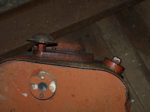

Küsiks jälle teadjameeste käest nõu. Tegu siis uue nänniga mis täna kuurialla sai... hüdropaak...minul oli asjast selline ettekujutus, et sellel asjal on küljes üks toru, millest pump imeb, teine toru tagasijooksuks ja kogu lugu- sellel on aga küljes 4 toru. Ehk keegi valgustab milleks seal niipalju torusid on ja kas seal paagis midagi sees ka on...näiteks filter .. ???

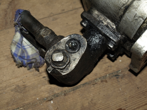

Hüdropump...sellega sama lugu. Miks on sellel ühel pool 2 toru..ja mis punnid need seal peal on kuhu need 2 toru kinnituvad. Üks punn neist on väga kahtlase välimusega ja ma ei saagi aru, ... kas võib olla, et sealt tulevad mingid juhtmed välja- pärit on see pump 53 kallaja küljest. Ja kas on nii, et pump töötab võlliotsa poolt vaadatuna vastupäeva?

Esiteks - paak. Võta, kullake, see paak lahti ja sul on pilt kohe selge - on seal filter sees ja kumma poole peal see filter on - imemise või tagasivoolu peal. Iseenesest ei ole sel väga suurt tähtsust, kui ei ole meeletut õli tarbimist.
Pumpadel on tavaliselt mingid viidad peal (noolekesed, CW-päripäeva, CCW-vastupäeva).

Pumbal ühel pool kaks toru. Üks läheb kasti tõste silindrisse ja teine läbi surveklapi tagasivool paaki. Ehk siis kui kasti püsti viskab ja juht ei jõua õigel ajal sidurit tallata, lööb surve klapi lahti ja õli voolab paaki. Üks punn on klapi vedru pinge regulliks, teisest peaks välja tulema varras millele vajutades avaneb tagasivoolu klapp ja kast saab alla vajuda. Pump töötab tõesti võlli poolt vaadates vastu päeva.

(11-09-2013, 23:51 PM)hellrix Kirjutas:  Pumbal ühel pool kaks toru. Üks läheb kasti tõste silindrisse ja teine läbi surveklapi tagasivool paaki. Ehk siis kui kasti püsti viskab ja juht ei jõua õigel ajal sidurit tallata, lööb surve klapi lahti ja õli voolab paaki. Üks punn on klapi vedru pinge regulliks, teisest peaks välja tulema varras millele vajutades avaneb tagasivoolu klapp ja kast saab alla vajuda. Pump töötab tõesti võlli poolt vaadates vastu päeva.
Tänan, pilt selge. Ehk oskad ka öelda kumb toru on tagasivoolutoru- kas ülemine - punnipoolne või alumine- minu loogika ütleb, et ülemine ? Põhimõtteliselt võiks ju siis selle süsteemi tööle jätta- kui jagaja klapiga mingi jama on, siis kaitseb ka see klapp ... või mis ? Smile

(11-09-2013, 23:19 PM)Tift Kirjutas:  Pumpadel on tavaliselt mingid viidad peal (noolekesed, CW-päripäeva, CCW-vastupäeva)
.Mingeid nooli ma ei leidnud aga hellrix väidab, et käib vastupäeva- kas vene pumpadel võib üldse "W" tähte kohata Big Grin ?

Kui kinnitad pumba mootori otsa,võlliga mootori poole vahtima, siis selline pöörlemissuund sobib.
Paagiga on seuke lugu - õli pealevool tehakse jah, tavaliselt jäme. Aga sama jäme võib olla ka tagasivool. Lahti võttes sa näed, kas ühe jämedama toru ots on põhjast kõrgemal, noh, 3-4-5 cm, siis võib see vabalt olla pealevool. Pealevoolusid võib olla ka teisi, kui paagi eelmine omanik(masin) omas mitut pumpa. Kui filter on pealevoolu vahel, siis läheb ka selle toru põhjale ligemale. Ma üldiselt ei mõtleks nende teiste toruotste peale, on hea, kui saab midagi ära kasutada, kui neist mõni on tagasivoolu omad. Nii et tutvu selle tegelasega. Pealegi - kui filter on paagis sees (küllap ta on) siis sa saad selle asja ka sinna kogunenud mustusest puhtaks teha.

Tagasivool on tõesti ülemine. Kuna Sul tuleb jagaja (53-el seda ju pole) siis võid selle klapinduse ära jätta. Muidu pead ju ühe vooliku lisaks vedama tagasivoolu jaoks.

Pean jah selle paagi anatoomia omale selgeks tegema kõigepealt- aga tegelikult on ju plaanis õlipaak raami sisse teha ja selle paagi küljest saab ehk lihtsalt midagi ära kasutada. Nii, et kui see paak mõnele nokitsejale meeldib, siis olen lahkesti nõus selle vajaolevate punnide, filtri ja torujuppide vastu välja vahetama.. paak on ju hea kuju ja suurusega, näeb üsna uus välja ja kahju oleks lõhkuda Smile

(12-09-2013, 08:23 AM)hellrix Kirjutas:  Tagasivool on tõesti ülemine. Kuna Sul tuleb jagaja (53-el seda ju pole) siis võid selle klapinduse ära jätta. Muidu pead ju ühe vooliku lisaks vedama tagasivoolu jaoks.
Sellel lisavoolikul ei ole vast jah muud mõtet kui peavalu tekitamine Smile ja sellist toruga kaant ei ole vast kuigi keeruline ka omal valmis teha..

Edasi pumba ja paagi ühenduste juurde. Otste arv ja diameeter on seotud konkreetse rakendusega. Pumba puhul pole vaja üle mõelda - asenda mittesobiv flants sobivaga. Jaguri pead niikuinii ise panema ja kuna ehitad odavaid lahendusi kasutades, siis ilmselt päädid Vene päritolu P75-3 või mõne selle derivaadiga, millel on vajalikud klapid niikuinii olemas. Mistõttu pole seda klapimajandust üldse vaja. Ühe otsaga flantse peaks ometi leiduma. On minulgi, kuid leiad vast lähemalt.
Kasutusele tuleb jah juba olemasolev kolmesektsiooniga vene jagaja ja sel klapp sees. Kuskandis sa resideerud, et minu asukohta kaugeks pead?
