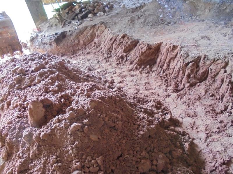

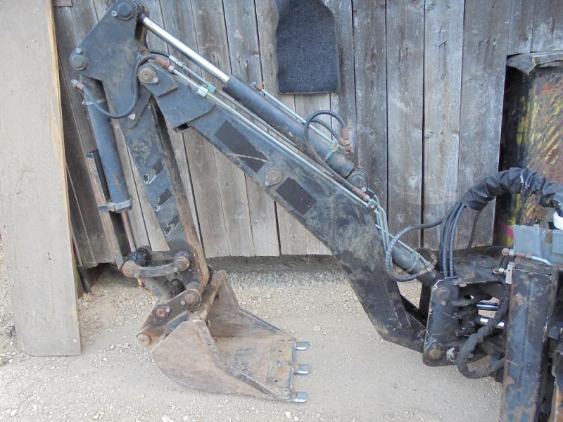

Teema jäi ammu ammu soiku, aga kopp on endiselt elus ja vastavalt vajadusele ka töös.
Miskit uuendust pole eriti toimunud, kui siis looreha iste ehk
Kasutanud olen teda 15M nabanööri otsas T-25 ühendatult. 10-ne pump on mitme liigutuse jaoks lahja, aga toimetab. Kaevamisel on jõudu piisavalt, kuigi kartsin, et põkatsi 120Bar tühikäigul tiksumise surve jääb nõrgaks. Kaevekopa tootja ise on märkinud vajatavaks töösurveks 170Bar.
Selline tähelepanek ka. Tund aega toimetamist ja põkatsi alla 10L õlipaak selline 40-50 kraadi. Kartsin ülekuumenemist.
Kopa poolelt algul oli suur probleem see, et nagu otse jõuga alla suruda, siis tugikäpad tõmbas maa peal loha ja ei mingit kaevamist.
Selle vastu tuli kogemustega kiiresti rohi ja nüüd seda probleemi pole. Saab ka kinnivajunud punast savi kaevata.
Tagumine raam on piisavalt tummine, et traktoriraskustega tagumine ots kalde peal saab ka mulda tõsta.
Kopa abil edasi liikumine pole üldse hull, nagunii kaevad ja liigud. Eks ta olene siiski ka tööst. Ilmselt nõutud 40L/min pumbaga liigub sama kiiresti, kui mõni karkudega mammi.
Mõned pildid veel. Ise olen vägagi rahul asjaga ka sellisel kujul nabanööri otsas. Samas Kubota diisel koos hüdropumbaga on valmis, õlipaak ka, ei olegi nagu suurt tööd jäänudki. Eks elu näitab.
Lõppsõnaks. No on joystick kange sõrmedega lihtsam küll liigutada, kui labidaga vehkida.

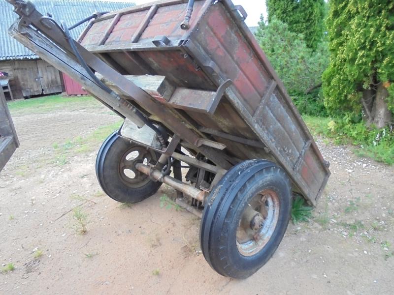

Maksimum sammu pikkuse peab ära mõõtma.
Tühjendamiskõrgust kärru pole ka vaja olnud, pean ära mõõtma. Kunagi tegin russiga katsetusi. Ehk siis vast kuskil russi poritiiva kõrgusele ehk. Samas, noole pikkus priisata pole ja ilmselt kaupa saab panna porte äärde.
No sellisesse kärru saaks ilmselt küll.
Teine käru suurem ja porte äär õlani oma 183 cm pikkuse juures. No ehk venitaks isegi üle porte ääre ära ka.
Aga iga päevaga oskused tulevad ja täna sai näiteks selline 0,4M sügavune kraav tehtud poole tunniga.
Eks tuleb ka tunnistada, et esialgne unistus väiksest ämblikkopast on lappama läinud. See ikka tõsisem asi. Kopa laius 0.4M. Soomlane omal ajal rauaga ka koonerdanud pole ja on ikka päris tummisest materjalist.

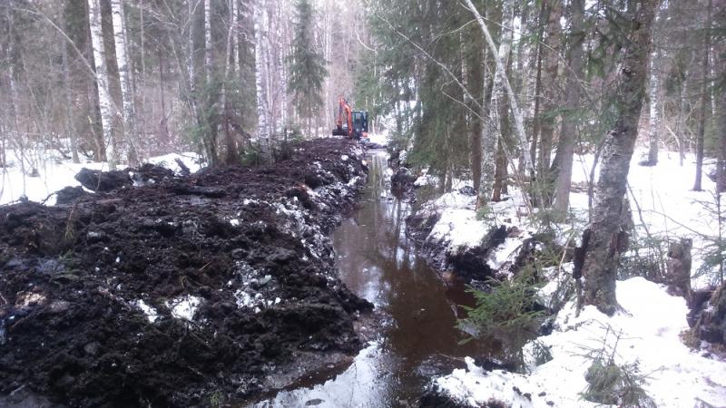

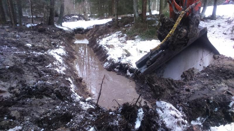

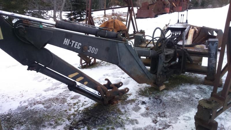

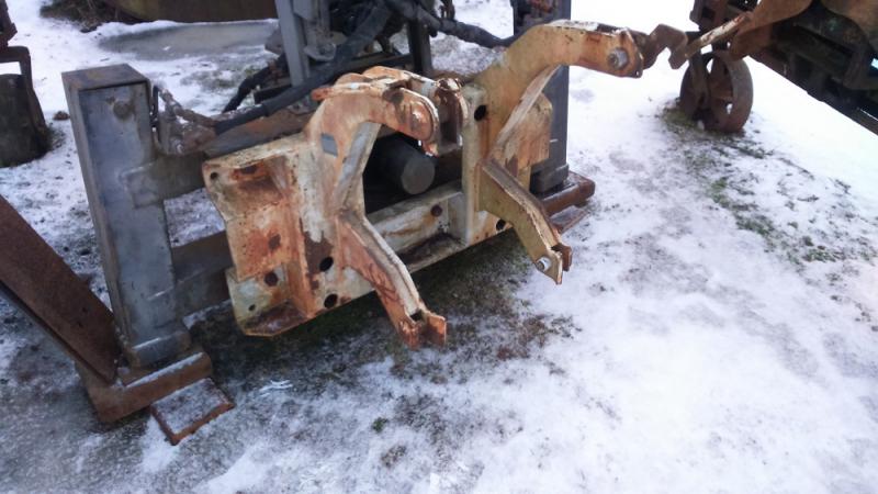

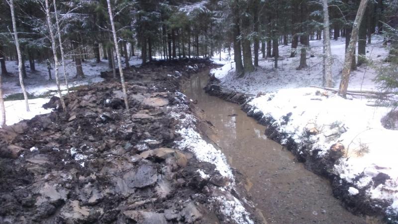

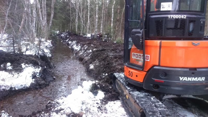

Mingi aeg sai siin proovitud selle ämblikuga metsakraave puhastada. Masti pikkus on liiga lühike ikka selle jaoks õiendamiseks. Ja asi jäi jälle soiku.
Siis hiljuti silmasin sama firma arvestatavalt suurema kaevekopa kuulutust. Kuna asi oli aastaarvult küll vana, aga tehniliselt vähe kasutust leidnud lõtkuvaba asi, siis sai ta ära ostetud. Eks soomlased on omal ajal teinud ilma optimeerimata tugeva asja.
Vist olla mingi bobiku külge mõeldud.
Ega muud mõtet ei tekkinud, kui et tuleb veel suurem ämblik.
Mingi hetk jõudis ajju aga tõehetk, et see ämblikkopa kepp ei kõnni ja kui kiiremas korras liigutama ei hakka, siis asi läheb hapuks.

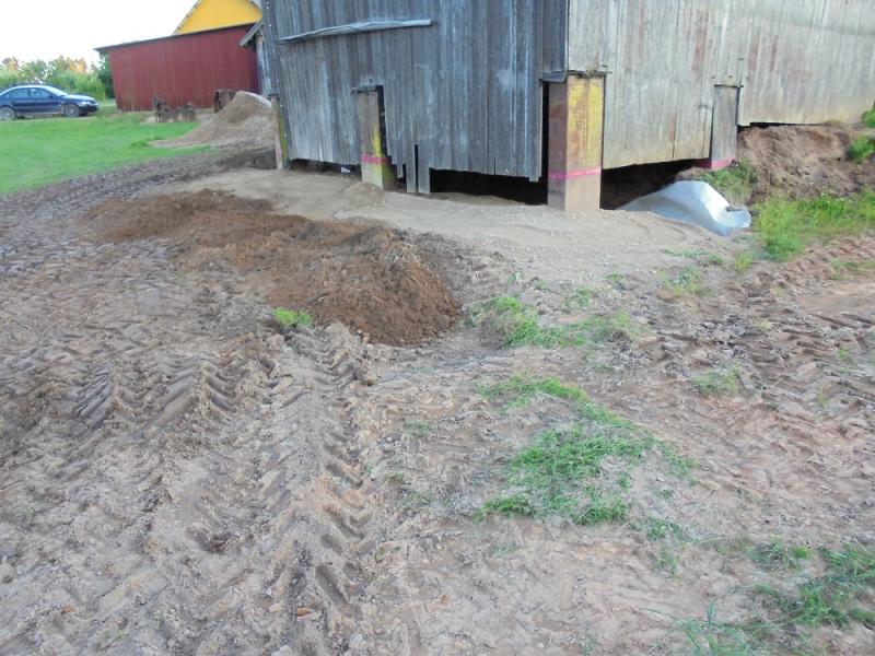

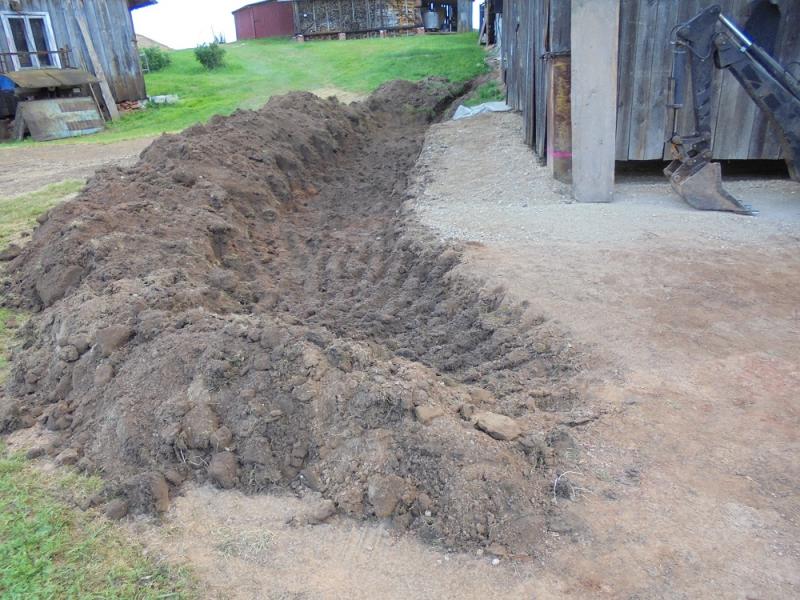

Sai külmadega hoolega jälgi sõkutud rõgiseva 25-ga kraavi kallastele ja mõõdunud nädalavahetuseks saabus õuele siis rendist 5T telefoniputka.
Eskudega nipet näpet toimetatud, aga V profiiliga kraave ennem kaevanud pole. Eks nad tulid nagu tulid.
Musta pori maa ja kõik ikka väga vedel.
Väheke kõvema maa peal ja kogemusi rohkem, tuli ka kraavide välimus veits parem.
Sai siin eelnevalt küll Ksf Plyvaliga suurt lahingut peetud ja aetud oma joru, et rent see pole ikka mingi õige asi. Pluss veel muud vaidlused.
Aga tuleb tunnistada, et eksisin ja praeguse seisuga võib öelda, et see makstud rendiraha oli hästi kulutatud summa.
Eks tulevikus tuleb seda rendi eskut veel võtta. Lihtsalt jäi sest väga hea maitse suhu, eriti jõudluse osas.
Aga ämblik ilmselt siiski jääb ka alles, sest väiksemateks õiendamisteks on see omal kohal.

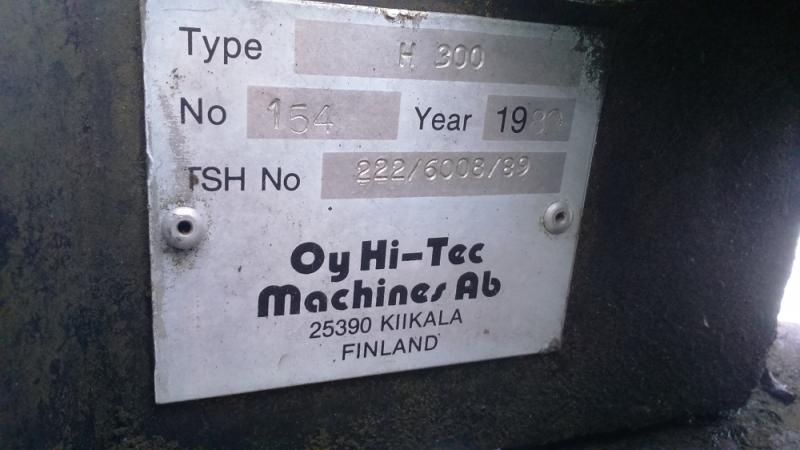

Ehk oskab öelda Ksf 2715, et kas need tagasivoolu klapid võiks olla nende siniste korkide all? Küljepealt väljundi stutsi ära keerates on näha sealt avadest miskid vedrud küll. Siin näha pilte sest Atlas Copco jagajast.
https://forum.automoto.ee/showthread.php?tid=49207&pid=496486#pid496486
