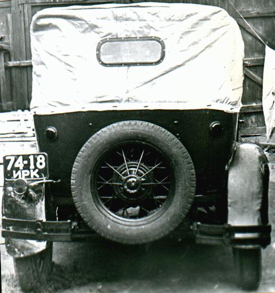

Milline see tagantvaade peaks olema (stange)?

RE: GAZ A - Formika - 11-11-2018
Vot see on küsimus, mille peale pole tulnudki. Minuni on seni jõudnud ainult pildid eest ja külgvaates. Kui ma Raivo pilte nüüd vaatan, siis tundub, et seltsimehed on läinud lihtsamat teed kasutanud esi stanget ka taga. Ameeriklastel oli lisavarustusena võimalik tellida taha pagasi jaoks kirst ja selle ka sellised stanged. Seltsimehed panid tagavara ratta taha ja koos sellega kadus ka võimalus kirst taha sättida. Kui keegi teistsuguse taga stangega pilte ei leia, siis tuleb muretseda kaks esimest. Aga igatahes tänud Raivole, kes mind ikka ja jälle õigele teele juhatab, kuigi vahel ajan sarvi vastu. Ega mina ka mingi GAZ A ekspert ei ole, aga kui auto ükskord valmis, siis juba pool eksperti kindlasti. Smile
Kui keegi leiab veel tagant poolt tehtud Gaz A pilte, siis tänud juba ette.

Olen nüüd kaks õhtut pilte vaadanud ja mõtelnud, kuidas siis peaks tegema. Seni on kindel
 1. Taga oli üks tuli, tõenäoliselt gabariit ja pidur. Suunatuled puudusid.
 2. Taha panen pika kaitseraua, sest seda on piltidel rohkem.
 3. Tagavara ratas kindlalt taha. Ainult ühel pildil tagavara ratta auk ees ja see võib ka mingi prototüüp auto olla.
