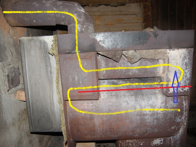

Et siis midagi sellist?
(Taas retsidivistide toodang.) Eespool oli juttu ka, ei sobi hästi (ohutuskujad, kasutamismugavus). Minul tuleb ahjust vist mingi 140 mm toru välja, ümber selle midagi leiutada eeldab üsna jämedat asjandust. Toru peenemaks poomast tõrgub mõistus: kolle suur nagu toaahjul.
Kõrgem korstnasse suubumine pole mitte hea (motamees tõi näite, enda kogemused kinnitavad ka) Priit Aun peab sisendist allapoole jäävat korstnaosa täiesti kasutuks, soovitab ära täita. Natuke jama: tuleb uus puhastusluuk panna ja kui kunagi tuleb madalam ühendus teha, saab hirmsasti joptelda Smile
Ja ei käi see tuli korstnasse midagi: http://forum.automoto.ee/attachment.php?aid=60506
