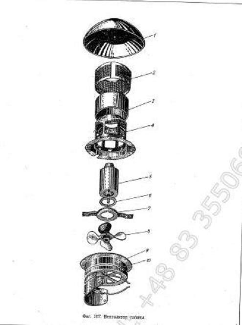

Sooviks veel pisut arutada MTZ-50,52 lae alla käiva ventillaatori üle.
[Pilt: 25270985d16ac1_l.jpg]
[Pilt: 25270983085e8b_l.jpg]
[Pilt: 25270977043229_l.jpg]
[Pilt: 252709872259e7_l.jpg]
Keegi on kunagi sellele seenele lihtsalt peale astunud,võrk on omadega õhtal aga seda saab asendada.
Tunnen veel huvi,et kas keegi mõistab öelda,kas sellest komplektist on veel midagi puudu? Omal tekib mõtteid,et salongipoolses osas võiks nagu mingi ventika kaitse olla... Mida arvate?
Ma pole siiani kohanud ühtegi traktorit millel selline asi veel küljes oleks. Ilmselt löödi kõik katused plekiga üle ja keegi ei viitsinud enam pusida. Minuarvates tehti ikka karuteene endale. Mis oleks parem,kui katuselt sissetulev jahe õhk.
ps. Üks seenekübar on ka üle.

Midagi siin ei klapi,osad jupid teise kujuga. Kas need võiksid olla lihtsalt erineva aastakäigu omad või on tehtud lihtsalt söödav asi.

Ma hakkasin ka vaatama, et komplektsus ja konstruktsioon hoopis teine. Kiri ütleb, et MTS 50/52 laeventilaator. DDR-i aegsed laojäägid.
Ilmselt lihtsalt täiustatud- või siis lihtsalt eksportvariant sest vaadates neid detaile on asi täiesti komplekteeritav ja talveks ka suletav.

Tõmmis kataloogist. Ventilaatori kübara vastu huvi.
RE: Belarus traktorid. - Talupoeg taluja - 29-07-2018
Ilmselt siis veel üks plekist kauss puudu mis käib allapoole tiivikut. Kui kellegil päris pilti on pakkuda siis laske aga julgelt tulla. Kui üle siis olen väga huvitatud.
Tänan.
T.

See on muidugi minu subjektiivne arvamus aga nüüd neid pilte otsides ja vaadates on jäänud mulje, et on olemas kaks varianti sellest ventilaatorist. Algsel mudelil on detaile rohkem. Eksportvariandid või siis hilisemad mudelid on lihtsama ehitusega.
