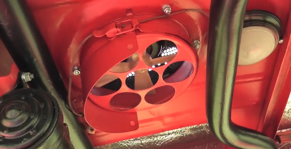

Sooviks veel pisut arutada MTZ-50,52 lae alla käiva ventillaatori üle.

Keegi on kunagi sellele seenele lihtsalt peale astunud,võrk on omadega õhtal aga seda saab asendada.
Tunnen veel huvi,et kas keegi mõistab öelda,kas sellest komplektist on veel midagi puudu? Omal tekib mõtteid,et salongipoolses osas võiks nagu mingi ventika kaitse olla... Mida arvate?
Ma pole siiani kohanud ühtegi traktorit millel selline asi veel küljes oleks. Ilmselt löödi kõik katused plekiga üle ja keegi ei viitsinud enam pusida. Minuarvates tehti ikka karuteene endale. Mis oleks parem,kui katuselt sissetulev jahe õhk.
ps. Üks seenekübar on ka üle.
T.
[Pilt: traktorbelarusmts5052l_ftermotordachl_ft...achneu.jpg]Siin on nüüd terve komplekt näha. selline asi on hetkel Saksamaal MTS ersatzteilede all müügis. 120 euri küsivad.
Midagi siin ei klapi,osad jupid teise kujuga. Kas need võiksid olla lihtsalt erineva aastakäigu omad või on tehtud lihtsalt söödav asi.
T.
Ma hakkasin ka vaatama, et komplektsus ja konstruktsioon hoopis teine. Kiri ütleb, et MTS 50/52 laeventilaator. DDR-i aegsed laojäägid.
Ilmselt lihtsalt täiustatud- või siis lihtsalt eksportvariant sest vaadates neid detaile on asi täiesti komplekteeritav ja talveks ka suletav.
(29-07-2018, 19:22 PM)TALUPOEG TALUJA Kirjutas:  Sooviks veel pisut arutada MTZ-50,52 lae alla käiva ventillaatori üle.
T.
Tõmmis kataloogist. Ventilaatori kübara vastu huvi.
Ilmselt siis veel üks plekist kauss puudu mis käib allapoole tiivikut. Kui kellegil päris pilti on pakkuda siis laske aga julgelt tulla. Kui üle siis olen väga huvitatud.
Tänan.
T.
Veel mõned pildid sellest kabiini ventilaatorist. Kas originaalis olid 50/52 katus presentriidega kaetud?
Kohalikud 50,52- katused olid termatiiniga üle tõmmatud. Niipalju kui minul on olnud kokkupuudet omanikega siis nii väidetakse.
Miks need katusel asuvad seened ära koristati ja kadunud on,põhjus võib olla ka selles,et vanemad laudad ja hooned mis kas siis talunikelt rööviti või varemalt ehitati olid nii madalad,et muidu ei oleks mahtunud sisse sõitma. Näiteks Russi pooltelje otsad on ka paljudel traktoritel lihtsalt gaasiga maha lõigatud,kuna ukseauk oli kitsaks jäänud. Nagu minu hea sõber Tarmo ikka ütleb: " Eesmärk pühendab abinõu!"   Big Grin
T.
See on muidugi minu subjektiivne arvamus aga nüüd neid pilte otsides ja vaadates on jäänud mulje, et on olemas kaks varianti sellest ventilaatorist. Algsel mudelil on detaile rohkem. Eksportvariandid või siis hilisemad mudelid on lihtsama ehitusega.
Ostsin hiljuti ühe 52 tagasilla mis on ka mingil põhjusel üle elanud salenduskuuri. Rummud on kõige kitsamas asendis ja pooltelje otsad maha lõigatud.
(02-08-2018, 08:52 AM)Daff Kirjutas:  Ostsin hiljuti ühe 52 tagasilla mis on ka mingil põhjusel üle elanud salenduskuuri. Rummud on kõige kitsamas asendis ja pooltelje otsad maha lõigatud.
Laudatraktor. Saanud sitta nii mis jäle. Big Grin
(02-08-2018, 10:07 AM)TALUPOEG TALUJA Kirjutas:
Laudatraktor kohe kindlasti ei ole. Sellises rummude asendis istuvad veljed alla ainult "pahupidi" mis teeb masina tunduvalt laiemaks kui lauda standardid nõuavad. Pigem kuhjatõstuk sest käiste küljes on mingid arusaamatud kronsteinid veel säilinud.
Kui traktor komplektselt kapitaali viidi, oli see kabiini ventilaator üks esimene asi paljudest, mis ära võeti seal. Ning katus tehti täiesti kinniseks enamasti. Ma ei ütleks,et termantiin päris õige materjal neil originaalis oli. Päris õige peaks olema present katus nagu MTZ 5LS. Olen isegi kunagi sellist uut present katust, mis mõeldud MTZ-50le käes hoidnud aga see oli väga ammu aega tagasi.
Nüüd oleks tore välja uurida mida siis kasutati MTZ-50,52 katusekattematerjalina. No tunnistage ausalt üles! Big Grin  Keegi ikka on uuena näinud neid. Ma isiklikult nägin kolhoosi ajal traktoreid ja neil oli katusel pruun termatiin. Siin pole ka midagi imestada sest seda materjali liikus igas kolhoosilaos.
T.
