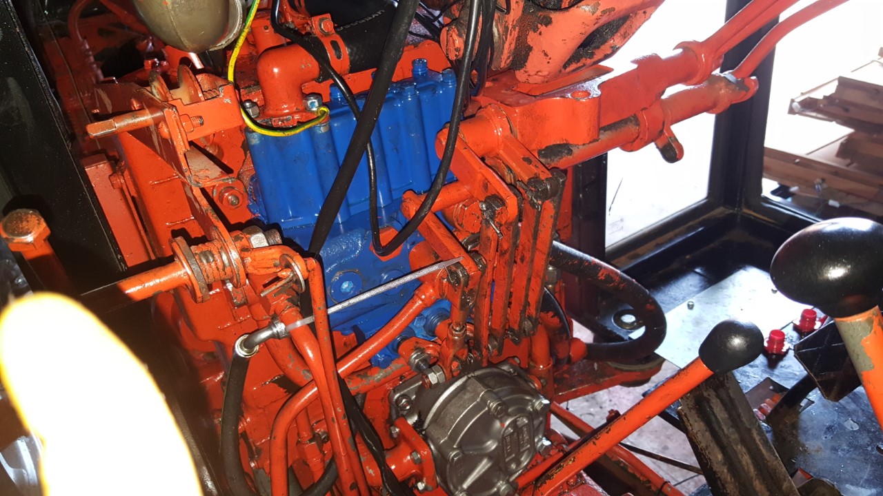

Et lugu saaks ka lõpu. Pärast uue jagaja tellimist ja paigaldamist, lahenesid kõik mured. Traktori hüdraulika töötab isegi ilma mootori pööreteta mühinal üles-alla. Panen illustreeriva materjali ka lisaks. Väga rahul ja aitäh kõigile, kes viitsisid kaasa mõelda.
