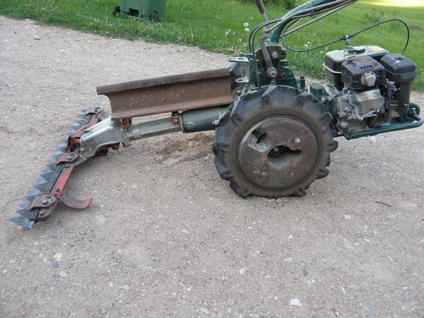

Ksf! Basilio sügav mõttetera kerkis mulle taas pähe niitmishooaega alustades. Kas pole tore balansseeritus:
Sügisel ei torganud see suurest vaimustusest/entusiasmist silma, aga nüüd niites oli kogu aeg tunne, et midagi on väga valesti. Mõtlesin, et mida ma teen? Selgus, et enamuse "aurust" rakendan sellele, et niidukit jõuga vastu maad suruda.
Piirsoo/Hussari piiblis on Kutaisi külge pandud umbes selline niiduk: http://www.miniagrotehnika.ee/wp-content/uploads/2013/12/10-112.jpg  Ei tea kas neid üldse reaalselt (massiliselt) toodeti. Lihtsam oli ju võtta KMMi lõikeorgan, valada üks teistsugune malmkorpus ja teha teine võllijupp. KMMil püsis ta ilmselt vastu maad, Družba mootor ju kergem. Nii on parem:
Relsijuppi ma ei kasutanud, küll aga toppisin katte alla muud kola kuni tellisteni välja Big Grin  Tunduvalt parem sai. Aga selleks korraks on niitmised niidetud. Vikatite lõka-lõka jäi äkitselt kahtlaselt vaikseks, alumine vikat jäi seisma.
Paku otsas olev polt, mis alumist vikatipidet liigendiga ühendab, oli lahti tulnud. Ta käib liigendisse keermega, lisaks on kontreerimiseks mutter. Ju siis sai kehvasti kontreeritud Big Grin
Nüüd küsimus, et kas selle alumiiniumkorpusega on mõtet vastava võimekusega keevitaja juurde minna, või on õigem kohe uut aparaati otsima hakata.

kas raskuste lisamise asemel vikati poole ei oleks olnud lihtsam mootori alune raskus eemaldad. Rolleyes

RE: Mis motoplokiga on tegu? - oltsberg - 01-06-2015
(31-05-2015, 10:02 AM)ahtos Kirjutas:  Kas see niiduk oli originaalis sõpruse mootoriga?
KMM-1 on sõprus mis sõprus:
Mille poolest tema lõikeorgan Kutaisi variandist erineb, olen kirjutanud siin http://forum.automoto.ee/showthread.php?tid=39777&page=2 alates postist #28. Valmiskujul pilt postis #77.
Miks ta ära lagunes... Ilmselt ikka iseenda hooletus. Käesoleva teema postis #42 on liigendi pilt. Too parempoolne läikiv mutter ei saanud ilmselt korralikult kinni (kehva juurdepääsu tõttu halb keerata) ja otsustas jalga lasta. Seal korpuse sees käib hirmus loksutamine ja sebimine, asi see siis ka poldil ennast lahti keerata. Ja mingil hetkel, kui polt lahti oli, saatis "võimlev" liigend ta kõige otsemat teed läbi korpuse.
Töökaaslasel kah just üks lõhkine alumiiniumasi, lubas keevitaja juurde minna, eks siis haagin sappa, kaotada ei ole midagi.
Klaave soovitus "suusk" mootori alt ära võtta on kahtlemata kaalumist ja katsetamist väärt. Samas tagab "suusk" originaalmootori massi + 1,5kg. Originaalmootoriga on kah ju mingil moel niidetud, väga ei usu, et "suusk" originaalmootorist väga erineva raskuskeskme tekitab, veotelje suhtes asi nagunii tugevalt asümmeetriline. Aga mine tea. Teisalt on see "suusa" ära võtmine ja tagasi panemine kah parajalt tüütu.

Originaalis on raskus mootori all väga kergelt eemaldatav, ja kaalub päris palju, nii et originaalil võibolla pidigi tasakaalustamiseks raskuse eemaldama. Pagan teab mida insener mõtles masinat valmis tehes ja sinna tööriistu juurde aretades.

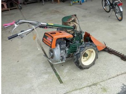

Originaalkonditsioonis Goldoni hoiab ilusti nina vastu maad:
Kahtlustangi, et see niiduk on vähe tummisem ja asi läbimõeldum. Kapitalistid ei saa mingit pooletoobist asja teha, muidu ju keegi ei osta.

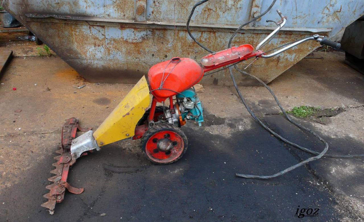

KMM-il on alumiiniumi poolt pakutav kergus ilmselt omal kohal. Nii sai onu Vanja peale niiduhooaja lõppu aparaadi ilma liigse joptelemiseta Moskvitši pagasiruumi tõsta ja datšast koju tuua ning linnakorteri rõdul lillelise vakstu all kevadeni hoida Wink
Võis ka olla, et plaan kohustas tehast x tootma viisaastakul y koguse z alumiiniumvalu tooteid.
Kahtlustangi, et KMM-ilt võetud niiduorgani ja Kuta koostöö pole päris lõpuni läbi mõeldud. Huvitaval kombel pole trehvanud ühtki pilti ega videot, kus keegi sellise kombinatsiooniga niidaks. Selline asi on küll:

Pildilt ei loe muidugi mootori marki välja, aga ta on ise üks paras raskus (millega arvestades on insenerid niiduki vastu maad saanud). Kuta originaalmootori ALN 330V massiks väidetakse 26,5 kg, Subaru EX 21 on ainult 16kg. Minu "suusk" on ca 12 kg, seega koos mootoriga 28 kg ehk originaalkonditsioon +1,5 kg. Nii et originaaliga võrreldes sisuliselt 1:1 seis, ballast kogumahus 50 kg (millest ratastele kinnitatu pole antud kontekstis määrav) tuleb veel peale selle.
See kõik on teooria, praktilised katsed teen mõne päeva pärast.
