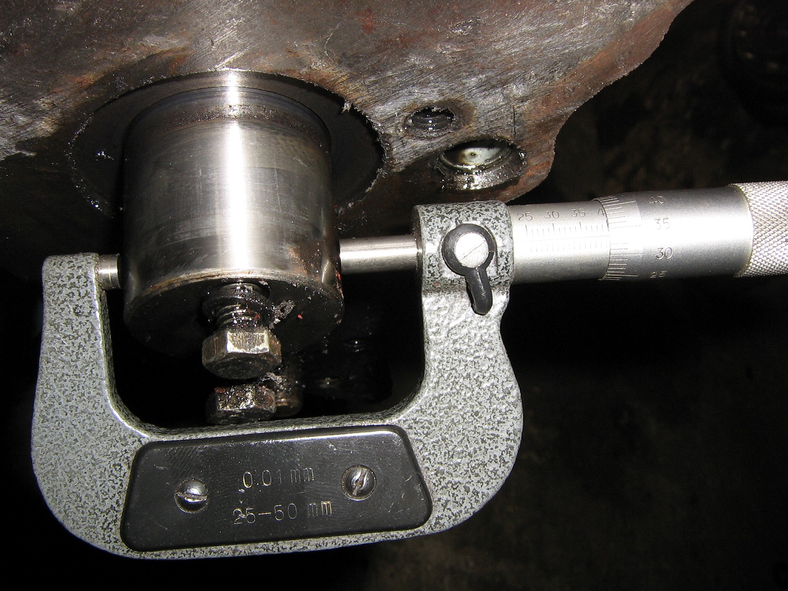

Plokil tahab vahetust aga parasiitratta telg, mis annab välja sellise mõõdu ning kulumisjälgi ei paista teisel olevat.
Pole teda kunagi vahetanud ja ei kujuta ette kui kõvasti ta seal sees olla võib.
Võiks teise siis juba laagrite peale teha kui ta lahti tuleb võtta ja õlikanal kinni panna sest veerelaager ei pea survega määrimist saama.
