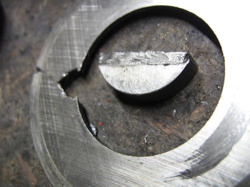

Polt oli liigagi kõvasti kinni ja sai silmusvõti puru keeratud lausa aga ei tule polt lahti...
lõpuks sai tehtud spets rakis võlli kinnihoidmiseks ja korraliku padruniga umbes 80cm pikendusega ta pauguga lahti tuli, niiet polti lahtiolekus süüdistada oleks ebaõiglane.
Muidugi ei tulnud hammasratas ka võlli otsast maha ei tõmmitsa ega mu tagasihoidliku 5 tonnise pressiga.
20 tonnisel pressil painutas alusplaadid ära ja kui uued 25mm Hardoxist plaadid alla said pääses ta sellise pauguga liikuma et press ka ehmus...
Miks ta nii kõvasti kinni oli selgitab allolev slaid.
Nimelt hammasratta kiilusoon oli "kergelt" kooniline ja "pisut" kõver.
Soon koonuses 2 kümnendikku ning au ja kiitus neile dšigittidele, kes selle sinna otsa ajada suutsid tingimustes kus üleliigsel metallil pole kuhugi minna mujale kui seibist läbi.
Selle tulemusel muidu klaaskõva seib mõraga ja nii õnnetult, et murdunud serv on töötanud metallilõike instrumendina ja nukkvõllipuksi 3mm otsast maha freesinud enne nürinemist.

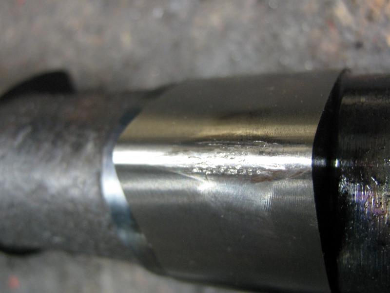

Tõsisem mure aga paistab nukkide tööpinnalt ja sellist asja ei tohiks veel esineda alla ühe õlivahetuse sõitnud mootoril.
Tegelikult pole sellist asja enne näinud veel ühelgi traktorimootoril, kuid kiire vananemise eest läheb tootearendusele linnuke kirja.

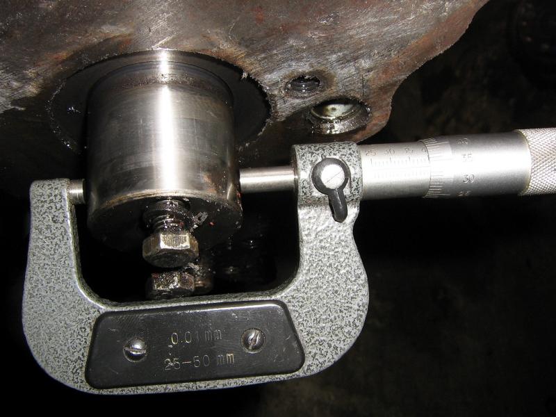

Plokil tahab vahetust aga parasiitratta telg, mis annab välja sellise mõõdu ning kulumisjälgi ei paista teisel olevat.
Pole teda kunagi vahetanud ja ei kujuta ette kui kõvasti ta seal sees olla võib.

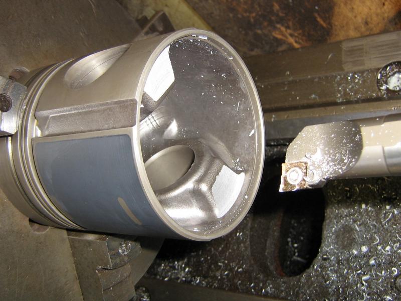

Viisakalt ütelda, siis päris samas kaalus ei ole ning seepärast ka selline vibratsioon et bussil ei püsinud võtmekast istme all paigal ja näidikute osutid olid murdunud.
Viimane leht ja paremal leht on peale töötlemist, milleks pidi ikka üksjagu käiama.

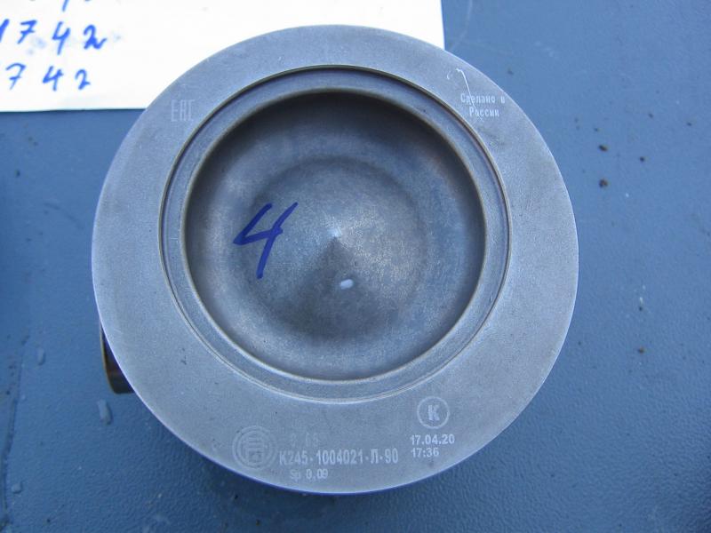

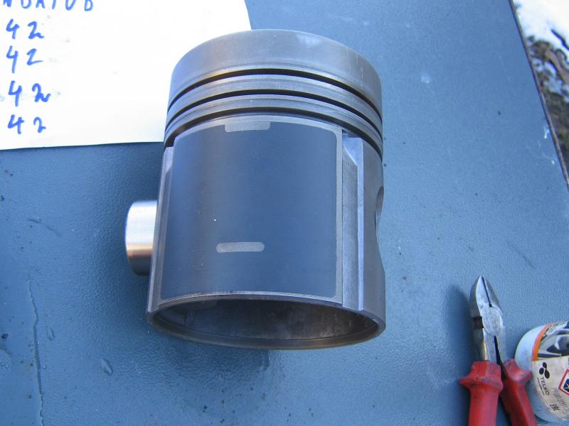

Kolvid olid päris viisakalt samas kaalukategorias, mida pole seni veel juhtunudki.
Pisut sai alt liha maha võetud et vahe väiksem tuleks.
Materjal üsna hea vintske vanadega võrreldes, kuid need on ka õigest tehasest liinilt tulnud mitte praagikastist korjatud või Hiinas tehtud.
Selle kinnituseks on pakendil vesimärgid massiliselt venes õigel kaubal kui vaadata netipoodidest või tootja lehelt, kuid millegipärast meil on need tooted ilma vesimärgita...
Sellised kolvid siis...

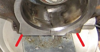

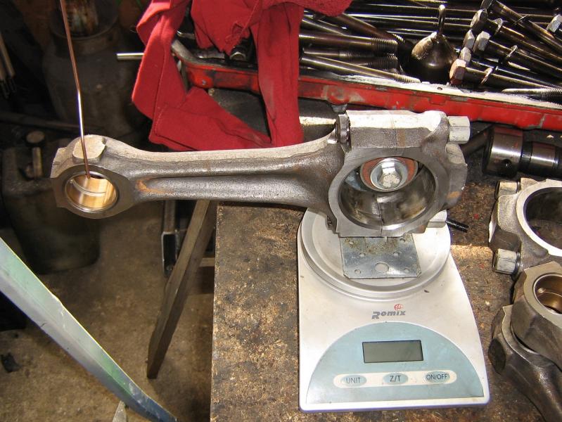

Kas ma loen pildilt õigesti välja, et kepsu alumine pea ripub nurkraua külge pandud poldil, mitte ei toetu otse kaaluplaadile?
Kas põhjuseks on vaid kaalu (ja näppude) kaitsmise soov olematu tasapinnalise osa tõttu ümber kukkuda sooviva kepsu eest? Või on seal mõni muu kavalus ka?
Ma pole seni taibanud neid riputada, lihtsalt lapiti kaalule pistnud, teist otsa vinkliservale toetades.
(23-03-2021, 09:34 AM)v6sa Kirjutas:  Kas põhjuseks on vaid kaalu (ja näppude) kaitsmise soov olematu tasapinnalise osa tõttu ümber kukkuda sooviva kepsu eest? Või on seal mõni muu kavalus ka?
Ma ei usu, et seal majandis käkk kaal on, aga käkkidel on oluline, et kaalutav mass oleks plaadil Õiges Kohas. Ise joonistasin kaaluplaadile sihikuristi, sest kilone tükk ühes plaadi servas valetas ~10g võrreldes plaadi keskele asetamisega.
Aga seal ma üldse ei imestaks kui nurkraua polt oleks ekstsenrik ja keps on kraadi komakoha täpsusega loodi aetud.
Tsitaat: kaitsmise soov olematu tasapinnalise osa tõttu ümber kukkuda sooviva kepsu eest? Või on seal mõni muu kavalus ka?
Ikka kavalus, et ei kaalutaks valest kohast vaid täpselt kõigi kepsude ühisest kohast. Punasega valed kohad.
(23-03-2021, 09:34 AM)v6sa Kirjutas:  Kas ma loen pildilt õigesti välja, et kepsu alimine pea ripub nurkraua külge pandud poldil, mitte ei toetu otse kaaluplaadile?
Tegelikult seal poldi otsas on veel laager ja teine ots ripub meetrise vabalt liikuva varda otsas.
Laager tsentreerib ise kepsupea ära et kaalujaotus oleks alati sama ja mõõtetulemus korratav.
Niisama lapiti kaalule pannes saan ma küll iga kord erineva tulemuse, kuna see konkreetne kaal muudab näitu kui miski alusplaati kuhugi poole sikutab.
Pealegi teise otsa toetamisel siia või sinnapoole muutub ka kaalujaotus sellellevõrra palju raskust teiselpool tugipunkti on.
Muidugi täpsusklassis +-20 grammi pole sel tähtsust, kuid kuna kaal on grammi täpsusega ja nagunii on tegemine, siis miks mitte juba grammi täpsusega?
Halvemaks sellest midagi ei lähe loodetavasti...
(23-03-2021, 10:08 AM)aavu Kirjutas:
Miks on need punased kohad valed?
Kui kaaluda iga kepsu Just Sellest Kohast, on süstemaatiline viga null. Me ju ei soovi mitte absoluutset kaalu teada, vaid vajame detailidevahelist võimalikult väikest erinevust ja siin pole sisulist vahet, kust täpselt kaaluda. Kuniks iga detaili kaalutakse samas asendis ja toetuspunktist.
Tunnustan isand 2715 rakise teravmeelsust ja lollikindlust - nii saab võrreldavad tulemused hõlpsasti.
Tsitaat:sisulist vahet, kust täpselt kaaluda.
Üks keps toetub vasaku punase noole kohaga, järgmine parema noole kohaga ja täpsus kannatab.
(23-03-2021, 13:46 PM)aavu Kirjutas:
Sina räägid praegu olukorrast, kus keps visatakse suvaliselt kaalule. See on ju igasuguse kaalumise reeglite eiramine!
Kuniks IGA keps kaaluitakse TÄPSELT samast kohast TOETATUNA ja samas asendis, on tulemus hea. Teemaomaniku lihtsad rakised teevad hea tulemuse saavutamise oluliselt hõlpsamaks.
Ning kaalumiseelseid jubedaid numbreid vaadates, on säärane kaalumine mootori lahkamisel igati kasulik.

Kui väga suur saladus pole, siis kust need hülsid ja kolvid soetatud on? Saan aru, et need sobivad ka tavalise D-240 mootri sisse?
Kolvid saatis mulle sõber, kes Piiteris elab tuttava veoautojuhiga.
Eripärana müüakse seal neid eraldi ilma hülssideta ja kohalikud huvilised ei soovitanud koos hülsside ja rõngastega osta sest siis ei pruugi asjad võrdsete omadustega olla ja mõõtmerühmi seal ikka on.
Kui aga ostad eraldi kolvid C-rühmast ja kaalurühm on näiteks D, siis see nii ka on sest muidu oleks tegu pettusega ja sealkandis võidakse saasta müüv putka ka õhku lasta, mispärast seal kipuvad korralikus poes, kes tehasest õigelt liinilt asju müüvad hinnad kõrgemad olema kui meil.

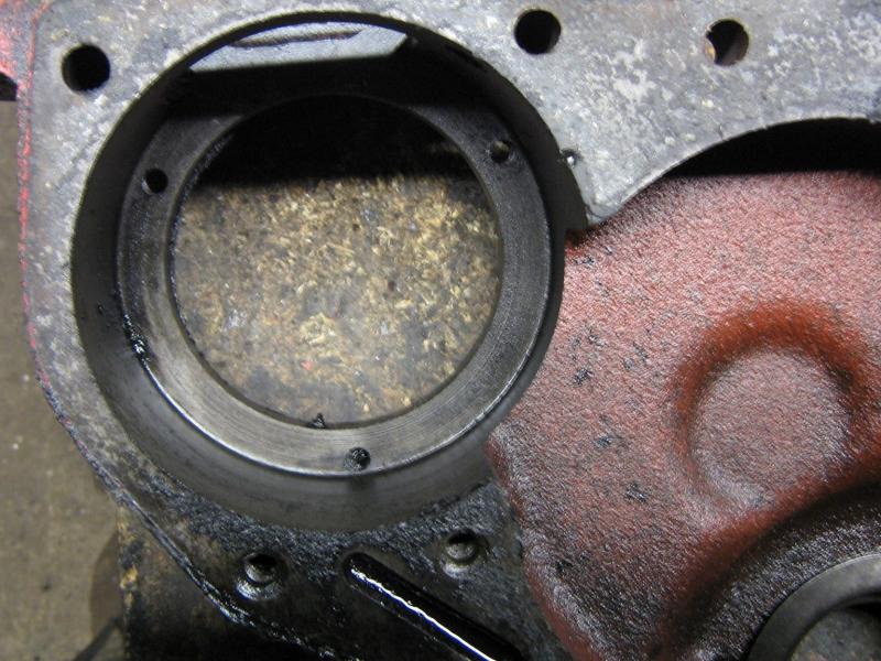

Plokk sai hästi puhtaks ka pestud ja torkas silma, et keegi oleks nagu ülevalt värvi mootori peale valanud või pintsliga määrinud.
See võib sellest olla, et igasugu liiteid on keeruline pidama saada kui asjad ei sobi ja kõverad on ning siis pintseldatakse mootori otsakaane, õlivanni nurkade ja pihustite liited paksult üle et need algul ei lekiks.
