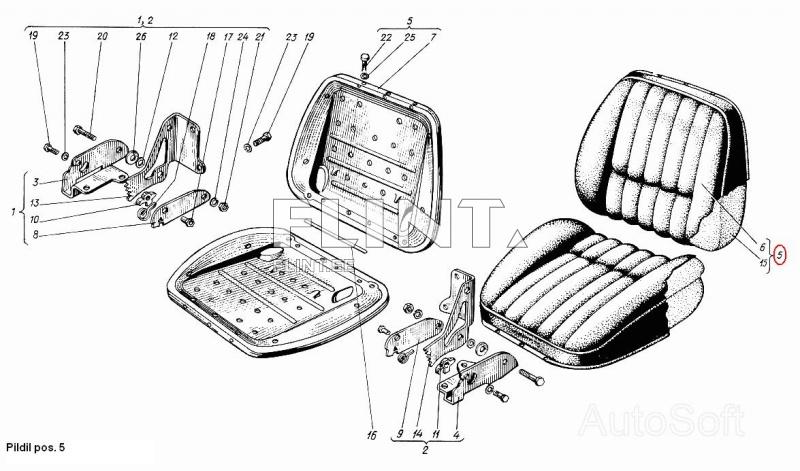

Kas on kuskilt veel leida(osta)samasuguseid belarussi istmepatju (külgtugedega,keskelt õmblustega).Poes pakutavad on siledad porolooni plaadid termantiiniga kaetud.[Pilt: istmepadi-70-6803010]

(03-02-2020, 19:27 PM)tungla Kirjutas:  Kas on kuskilt veel leida(osta)samasuguseid belarussi istmepatju (külgtugedega,keskelt õmblustega).Poes pakutavad on siledad porolooni plaadid termantiiniga kaetud.[Pilt: istmepadi-70-6803010]
Olen isegi nende otsingul.  Ja viimase 2 kuu jooksul on küll tulnud pakkumisi patjadele, kuid omanikud arvavad, et nad on kullamäe otsa sattunud. Ehk teisisõnu hinnasoov on olnud 2x poe uue hind vanast padjast.  Küljepeal käetugede osas tekib kahtlus, kas üldse rusil neid oligi. Sama iste on ju tegelt olnud kasutuses x aastatel  t16mg, mtz, dt75, t150k, jenissei kombainil. (mõnel võib veel olla, kohe ei tule pähe)
Kuid külje käetugesid olen kohanud ainult dt75l .
Juhul kui leiad kuskilt katkise istme padja, siis näiteks Tartumaal Kambjas tehakse uus kate peale  - maksis ta ka vist 40euri. Lätis on nende origiinaal istmete remont viimasel ajal väga moodi läinud.  https://www.ss.lv/msg/lv/agriculture/agricultural-machinery/tractors/wheeled-tractors/bxjbi.html
Samas ei saa seda pahaks ka panna. Igasugused odavad käkid ja autoistmed ajavad õige omaniku iiveldama, kui mitte lausa oksele. Samas vaese mehe iste näitab kõige paremini tehnikast hoolivust.  Minu isiklik arvamus ongi, et kui panna, siis juba kas originaal või grammer iste (viimase hind kuigi 700-1000euri korralikul)

RE: Belarus traktorid. - tungla - 06-02-2020
Vanal ismel sai alumine pool taastatud (vedrustus.puksid,amort)mõtlesin,et oleks ülemine pool ka viisakaks sättida.Vanal istmel oli ainult bufaika laadne toode nii,et seal ei ole midagi taastada.Sai proovitud auto istet aga sellel on ebamugavalt kõrge seljatugi(taha poole vaatamiseks).Nii,et kui orginaali ei ole saada tuleb midagi ise kombineerida.
