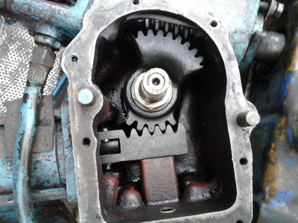

Süda ei andnud rahu ja võtsin võimendil kaane maha,et vaadata mis seal on. Ilmnes see, et püstvõllil oli mutter lahti. Õnneks mingit loksu pole võllil.  Nüüd küsin kas pildil on hammaslati-sektori- teo hambumine normaalne.
(14-01-2020, 16:49 PM)deeremees Kirjutas:  Süda ei andnud rahu ja võtsin võimendil kaane maha,et vaadata mis seal on. Ilmnes see, et püstvõllil oli mutter lahti. Õnneks mingit loksu pole võllil.  Nüüd küsin kas pildil on hammaslati-sektori- teo hambumine normaalne.
Pildilt on ju näha, et lati märk ja sektori oma on kohakuti. Kui ühele poole rohkem pöörab siis alt õlak vales nuudis.
Minu omal oli püstine võll kõver. Sai ühele metsamehele kurdetud, et sada imet teinud ja ikka ühele poole keerab vähem. Ta ütles et vaheta võll ära. Nii tegingi ja kuigi vanal võllil ei olnud justkui midagi viga siis peale vahetamist hakkas mõlemale poole normaalselt keerama.
