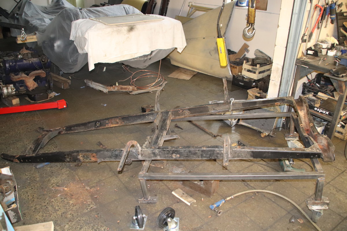

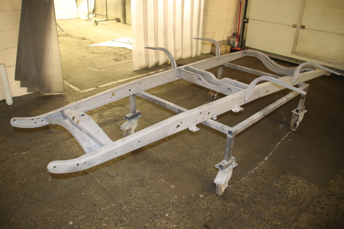

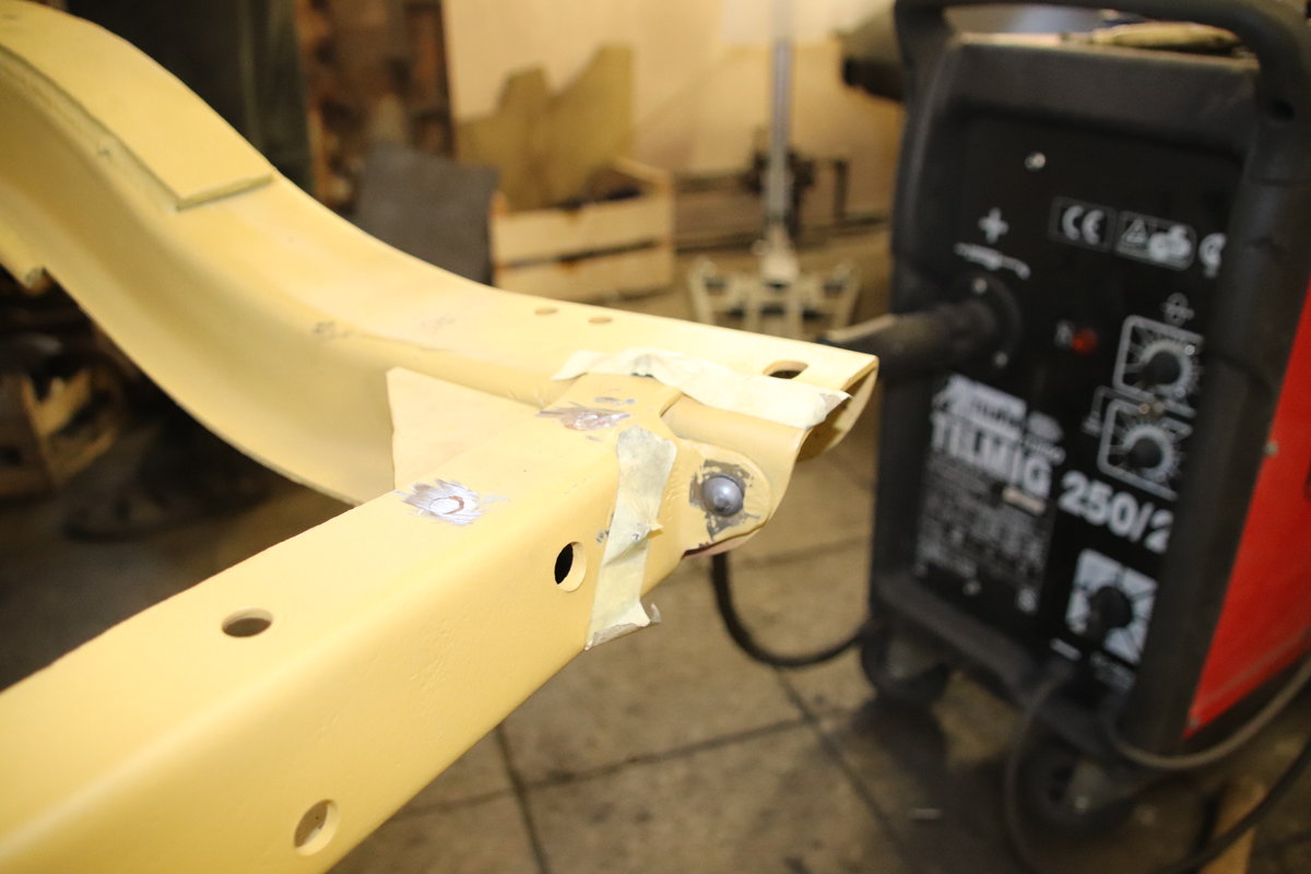

Täna siis võtame käsile Gaz A raami. Esmalt natuke juttu ja siis ka pildi seeria. Eks 85 a. on oma jälje jätnud. Rooste, igasugused ümberehitused, kusagil vedeletud aastad. Raam sai praktiliselt lammutatud algosadeks. Puhastatud, krunditud, praod keevitatud, uuesti kokku needitud. Eelnevalt paljud needi kohad kas logisesid, või oli asendatud poltidega. Ja lõpuks värv selga.
RE: GAZ A - Raivo - 11-12-2018
Kas see tagumise vedru kandetala pealekeevitus on algupärane lahendus?
RE: GAZ A - Formika - 11-12-2018
(11-12-2018, 13:51 PM)Raivo Kirjutas:  Kas see tagumise vedru kandetala pealekeevitus on algupärane lahendus?
Sellisena ma ta ksf. Sidorovi käest sain, vähemalt on ta seal olnud alates 41-st aastast, kui see auto puruks lasti ja kohalikud talumehed ta laiali kandsid. Kas ka originaalis, jään vastuse võlgu aga küllalt korralikult tehtud. Kui võtta, et kogu auto tagumise otsa raskus koondub sinna punkti, siis üpriski loogiline.

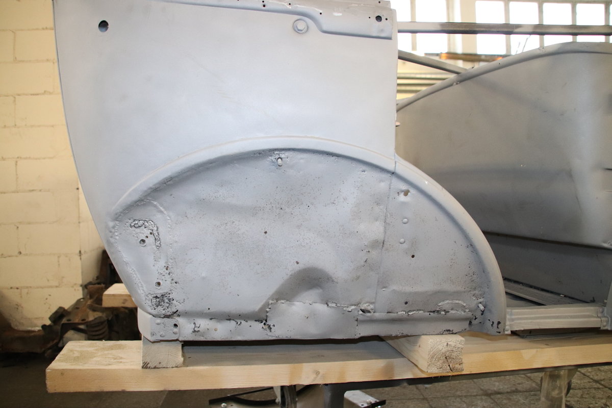

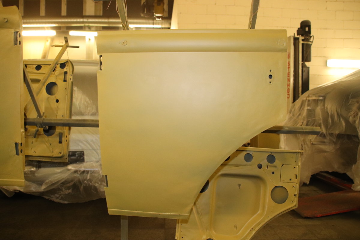

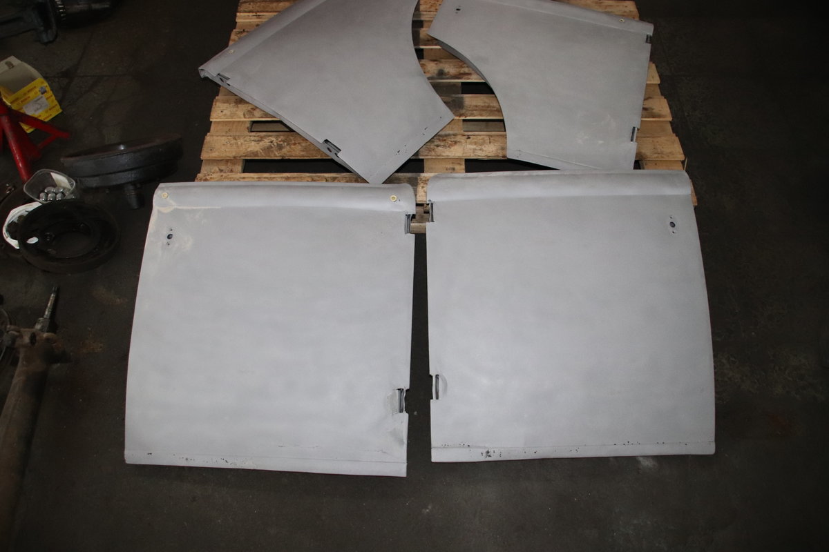

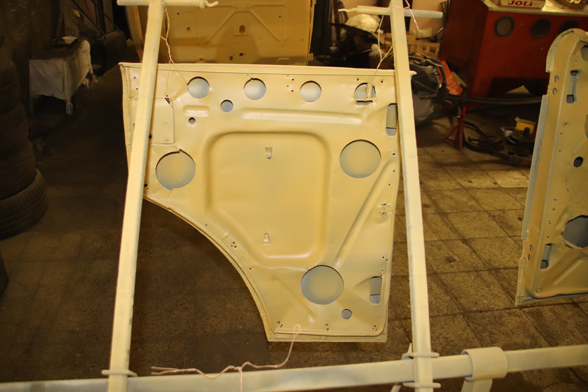

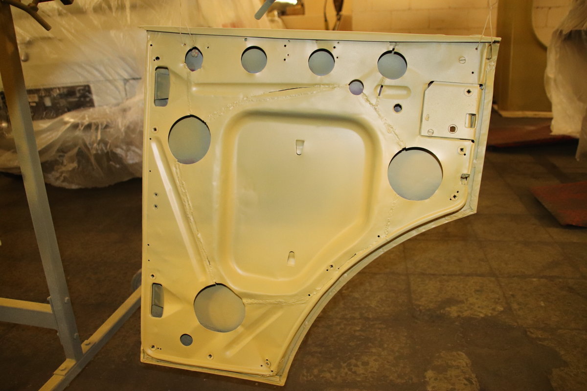

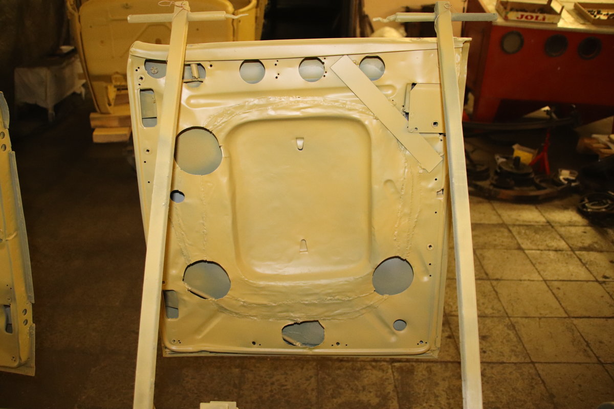

Liigume siis raami juurest kere juurde, mis sai ka pritsitud ja krunditud. Mõned paigad, peotäis ussiauke, ei midagi kohutavat.
Uste väliskülgedega võib üldiselt rahule jääda, ainult alaäärtes on näritud natuke.
Siis sisekülgedega on midagi kummalist juhtunud.
Tagumine vasak tundub hea
Aga teiste kallal on muistsed sepad imelikke asju korda saatnud. Millegi pärast on kogu südamik välja lõigatud ja siis tagasi pandud või asendatud ja tagatipuks ka arusaamatuid tugevdus latte juurde keevitatud.
Eks neid tuleb natuke uurida ja siluda, kuigi avalikkusele jäävad need varjatuks, siis hing ei luba sellist pornot teha.
Kere siis täielikult krundi all ja ootab keevitajat, mida tõenäoliselt sellel aastal ei juhtu.

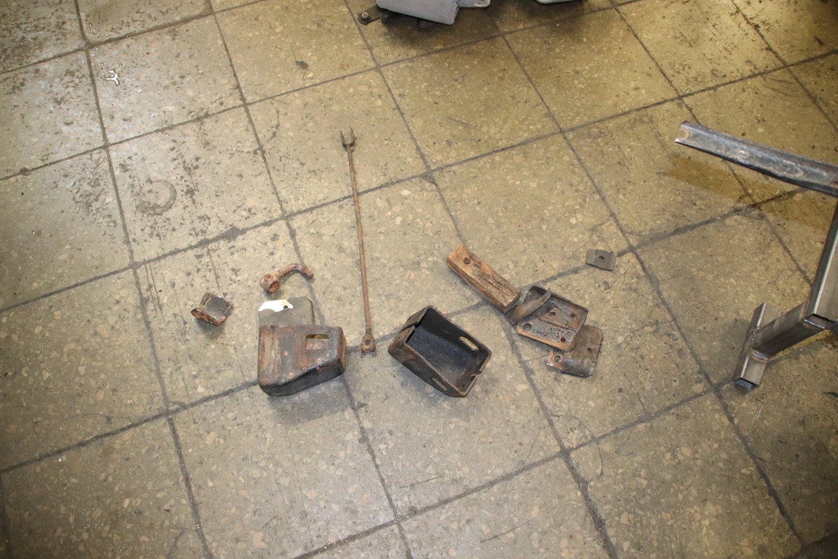

Sidorovi käest saadud, ma ei oskagi neile õiget nime anda. asuvad nas astmelaua taga all ääres. Eks nad ka olid roostest puretud aga kartsin hullemat.
RE: GAZ A - mossepower - 11-12-2018
(11-12-2018, 14:35 PM)Formika Kirjutas:  Aga teiste kallal on muistsed sepad imelikke asju korda saatnud. Millegi pärast on kogu südamik välja lõigatud ja siis tagasi pandud või asendatud ja tagatipuks ka arusaamatuid tugevdus latte juurde keevitatud.
Kuna see isetegevus jääb varjatuks ja seega ka musta numbri saamist ei mõjuta siis mina jätaks küll täie südamerahuga uksesisud nii nagu on (Põhjendus). Selle konkreetse töö aja ja energia saaks vajadusel hoopis mõne nähtava keredetaili ideaalilähedasemaks tegemise peale kulutada.
Ja kui tänu ülikõrgetele nõudmistele on kõik ülejäänud plekitööd niikuinii ideaalsed siis tegu kokkuhoitud resurssidega.

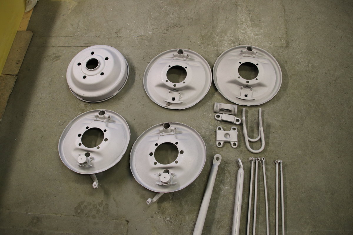

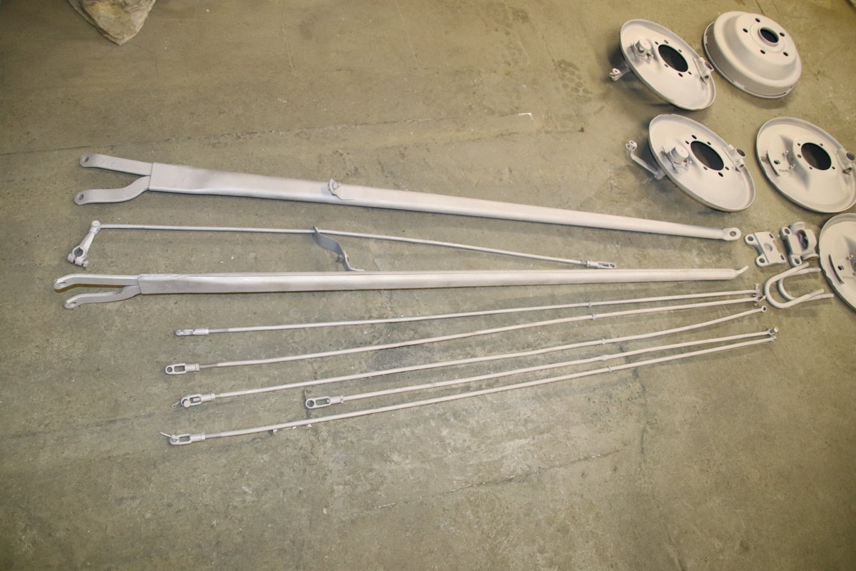

Järgmisena võtan käsile veermiku, rooli ja pidurisüsteemi. Rooli asjus teen Taaviga koostööd, loodan, et õnnestub midagi normaalset kokku koguda. Piduri süsteemile  tuleb ka kõik olemasolev välja otsida, puhastada, taastada, kui võimalik ja mida ei tasu taastada tuleb USA-st tellida. Nimekirjas üle 50 vidina ja see täieneb pidevalt. Tõenäoliselt tuleb seda teha 2-s jaos. Kõigepealt alusvanker ja siis kere + hiljem välja tulnud puudujäägid. Õnneks on hinnad USA-s nendele juppidele päris mõistlikud, ainult saatmine veel must hobune, aga eks näis, mis sealt tuleb. Mõned pildid ka vidinatest, mis praegu töös ja eks neid tilgub juurde.
(11-12-2018, 14:04 PM)Formika Kirjutas:
Fordi jooniselt ei paista, mis muidugi ei tähenda, et GAZ sellisena tehasest välja ei võinud veereda. Pigem on see ilmselt ikkagi "Koeru Autoremondi Tehase" korrektiiv lähtuvalt kohalikest teeoludest. Muidu oleks selle tala võinud ju tehases jämedamast materjalist välja lüüa.
(11-12-2018, 18:07 PM)Raivo Kirjutas:
 Ega seal kindlat seisukohta ei oskagi võtta. Kuna raam pole 1941 a-st kasutuses olnud, siis võibolla ka tegu tehase hilisema ratsiga, kui selgus, et Vene oludes see sõlm nõrgaks osutus. Igatahes järgmisel mudelil (M1) loobuti selle tüübilisest vedrustusest aga Ford jätkas veel pea 10 aastat.

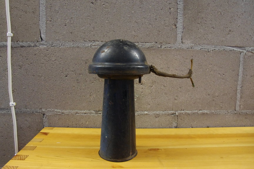

GAZ A sai endale originaalse pasuna.
Ja mis kõige tähtsam, töötab.

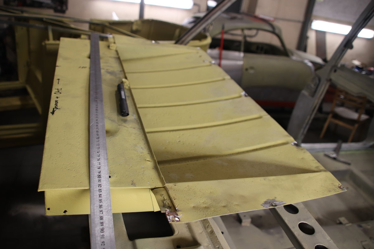

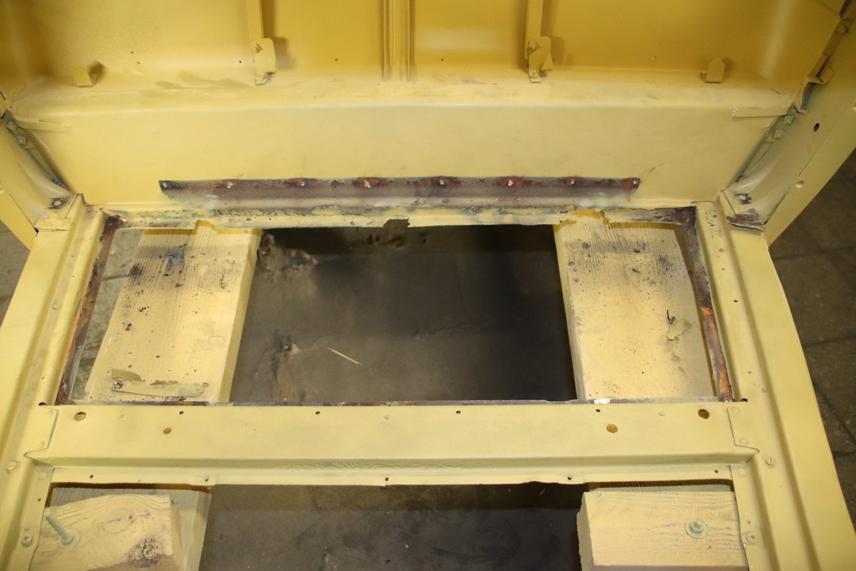

RE: GAZ A - Formika - 02-01-2019

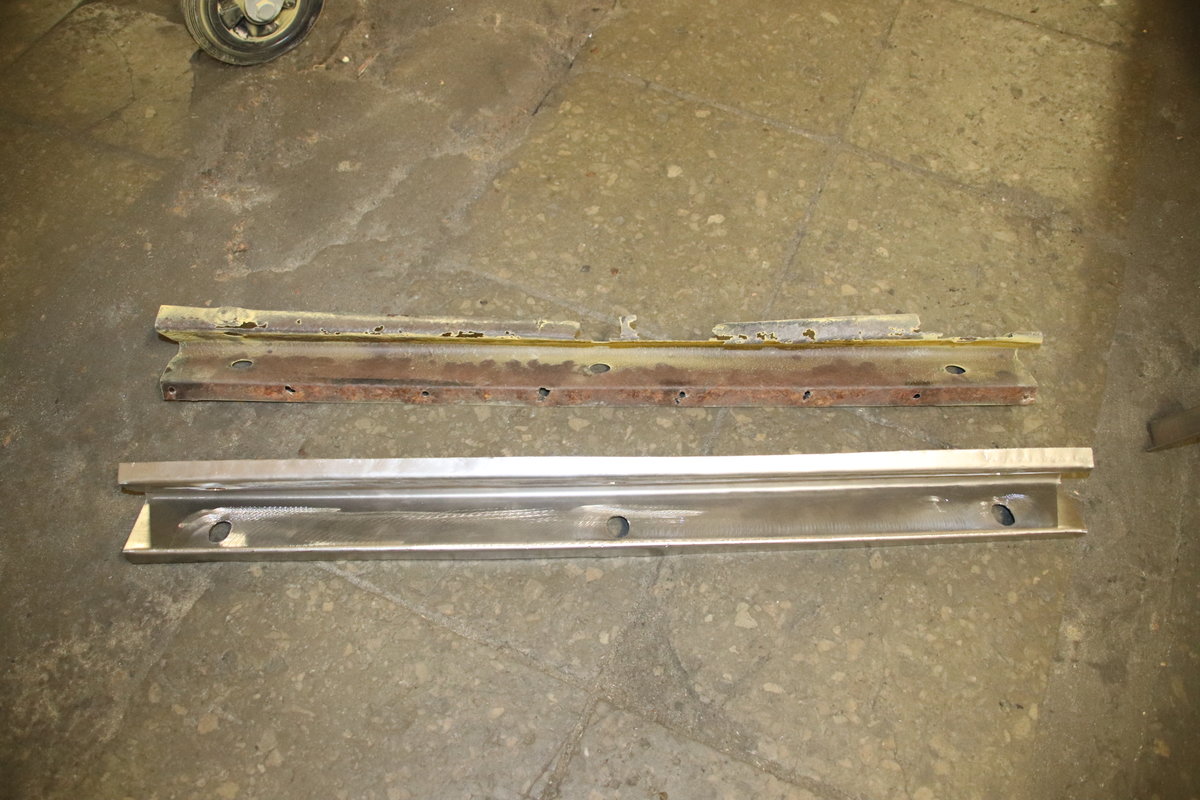

Natuke ka viimasest praegu töös olevast projektist, ehk GAZ a-st. Maha sai lõigatud esi istme alune põhi, sest igal pool olid augud sees. Ka põhjaalused ääred, kuhu toetab jalgealune vineeri tahvel, tuleb välja vahetada, nii esimene, kui tagumine. Kuna tegemist ikkagi 88 a. vana kerega, siis lahendused küllaltki lihtsad. Pärast seda veel sisemised rattakoopad, mis tahavad ka uuendust. Vt. eelmiste postituste pilte. Aga allpool siis põhja uuendamine.
