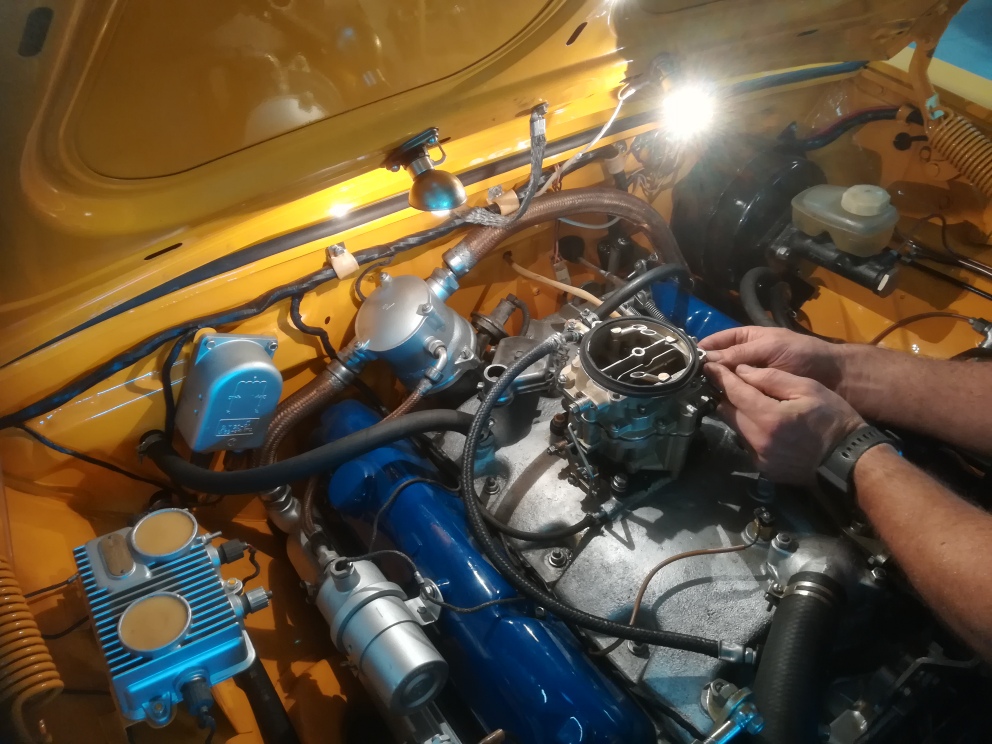

Kolm päeva olen 31013-ne karburaatoriga mässanud. Võtsin appi Võru kõige kõvema karbussi venna Kalju, kes siin kõigi võistlus Bagide mootorid on välja timminud. Lõpuks saime enam vähem mootori normaalselt käima aga siis hakkas üle ajama - nõelad ei pea. Sai uued nõelad. Hääl kohe teine. Proovisõidul juba täielik loom. Täna läksin siis Võru linnapäevadele, huvilisi hulga ja üks onu tahtis möiratust ka kuulda aga tsoss. Karbuss ajas jälle üle. No ei meeldi see tänapäeva bensiin neile vanadele. Kuna olime Car Restauration promo stendi juures, siis sai noorsoole näidatud kui kiiresti karburaator maha käib ja reguleerimine tehtud. Muidugi oli nõel jälle kinni jäänud. Karbuss peale, auto käima ja minek. Sõidab sujuvalt, käike vahetab ideaalselt. Homme on Võru linna sünnipäev ja keskväljakul ka vanade autode kogunemine. Panema ka välja viis autot.

RE: Viimane KGB-lane - muska71 - 21-08-2020
bensiin ei meeldi ka japsidele,uutel mootoritel kiilub ka karpa nõel kinni ja prääks....karpa laiali nõel liikuma taas ja ralli jätkub garantii pillidega...ja korduvalt.

RE: Viimane KGB-lane - Formika - 22-08-2020

Märtsist saati Vene piir kinni ja bentsu pole. Täna pidin Võru linna päevadele autoga minema aga võta näpust, hommikuks oli üks ujuk uppunud ja teise kambri nõel kinni. Ja garaazi ta jäigi. Sisse panen jah ainult 98-t, sellega peaks sõitma hästi, on ju GAZ 14 mootor ehitatud AI-95 bensiini tarbima.
RE: Viimane KGB-lane - taxopets - 22-08-2020
Alexela kütused ju biovabad. Oma autos jätkub 95 pikemalt kui nt. Neste oma.
RE: Viimane KGB-lane - robi - 22-08-2020
Mina kasutan juba aastaid Lada tüüpi ujukinõela, kuna vanad ja vana tüüpi uustoodang (plast või mis iganes ainest need miniatuursed seibid olid) tihendid sulasid lihtsalt ära. Unikar-7 on siiamaani kenasti vastu pidanud ja mingeid üleujutusi pole täheladanud.

RE: Viimane KGB-lane - Formika - 31-10-2020
Aeg on kogu aeg käest jooksnud ja 31013 projekti lõpu pildid tegemata. Täna sai ilusat ilma kasutada ja see viga parandatud.
