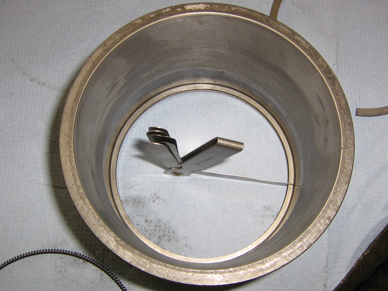

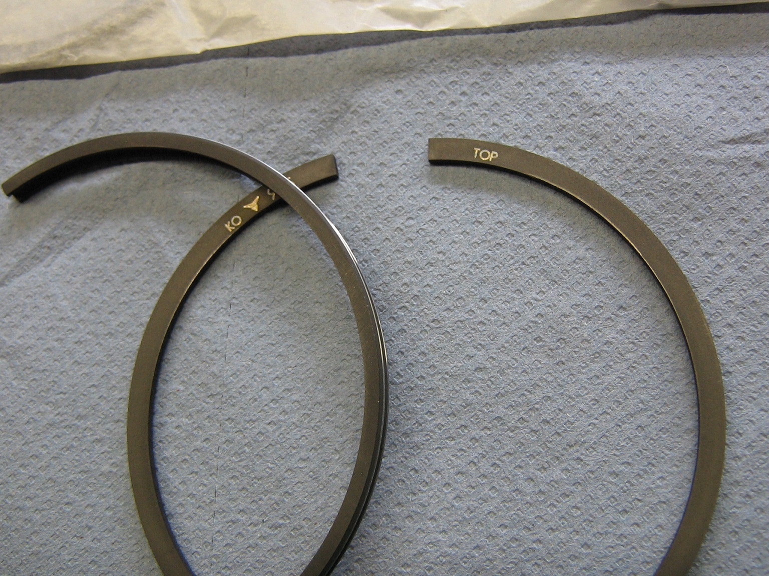

Selleks saatis tuttav venemaalt kolvirõngad ja veel mõned osad, mille kvaliteet on kriitiline mootori omadustele ja meil korraliku asja leidmine ei pruugi õnnestuda.
Vabandas küll, et Mahle rõngad kõik ära ostetud aga leidis siiski sealmaal tuntud tehase tehtud asja, mille kvaliteet pidi väga hea olema.
Algul ei osanud sellest midagi arvata, kuid kontroll näitas, et rõngaste lukuvahed kõik paari sajandiku pealt paigas ja mingit sobitamist ei ole.
Silindrisse ka sobisid ideaalselt ja püüa kuis püüad aga valgust vahelt läbi ei paista ja paksused ka sajandiku pealt nagu ette nähtud.
Kuna plekist kolvirõngaste paigaldaja on paras nöök ja võimalus rõngad ära lõhkuda, siis sai treitud vanast hülsist vastav abinõu ja see oli üks paremini kulutatud aeg selle mootori juures.
Läheb silindrisse igast asendist ja rõnga lõhkumise võimalus puudub.

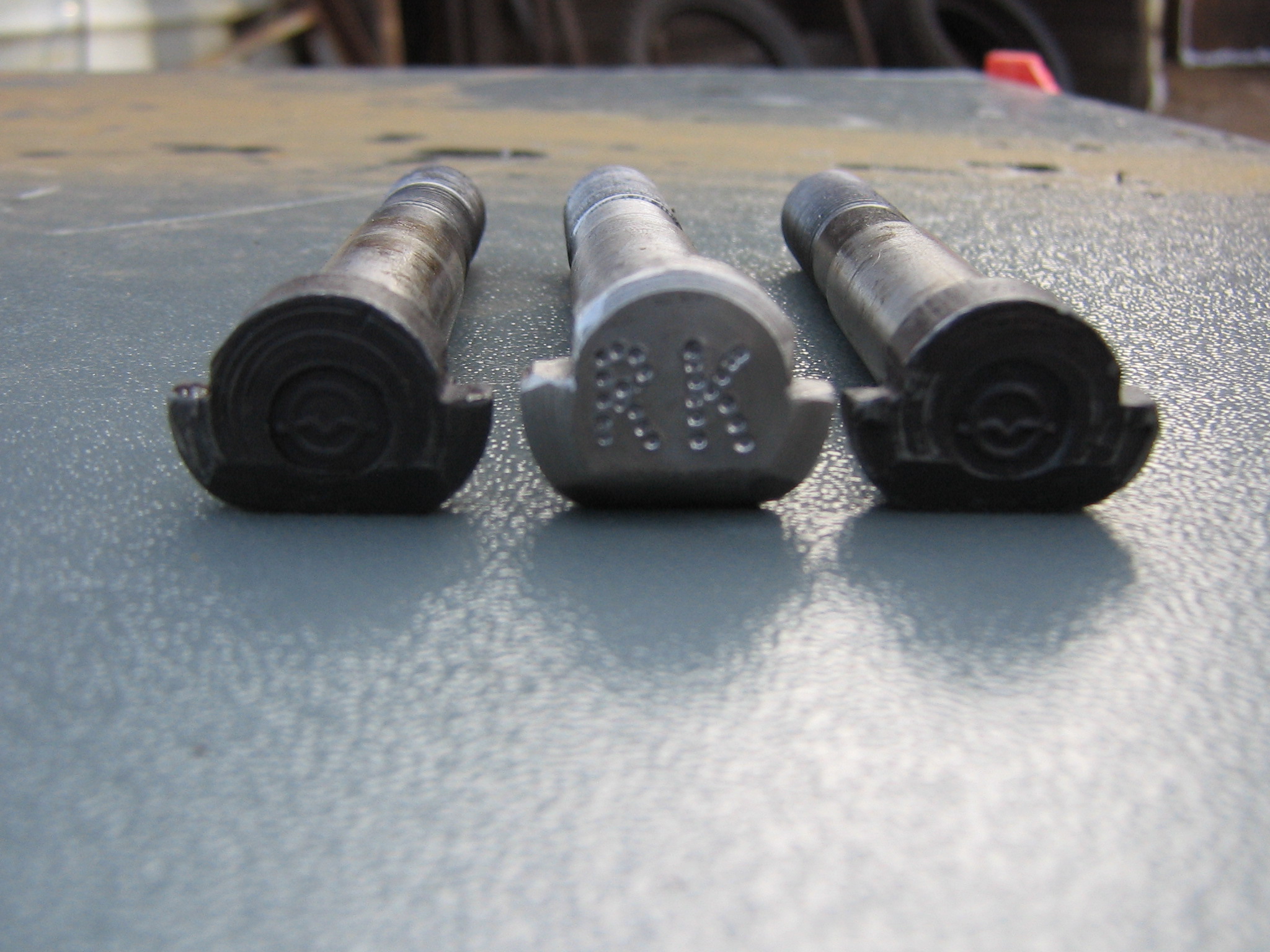

Kolvid silindris ja hea meel, et saabki alumine osa kokku ja kõik asjad ka klapivad aga polte pingutama hakates võtmele 180Nm peale ja kolme polti ei saa selle jõuga keerata ning neljas ka kahtlane.
Sai võtmel njuutoneid maha keeratud ja hakkavad 120 peal juba venima raisad, mis seletab selle miks lahti võttes osad poldid olid lehtvõtmega keerata ja osad ikka pika sabaga...
Enda peale ka vihane, et ei kontrollinud sellist asja enne ära kas saab üldse kinni keeratagi.
52 mootori kepsupolte saab keerata muide 230 njuutoniga ja enne läheb mutter pehme kepsu sisse kui polt venima hakkab.
Õnnetuseks need aga lühemad ja ei ulatu hästi ning ajaks ka tasakaalu paigast kui panna 8mm lühemad poldid.
Omamoodi huvitav küsimus on, et kuidas nad selle tehases koostasid?
Masinaga keerates peaks ju masin keerama kuni vajalik jõud käes ja siis oleks pidanud poldid puru minema ja oleks uued pandud.
Käsitsi keerates kas tõesti keeratakse tundega kuni venima hakkab või kuidas neil see asi käib?
Juba huviga mõtled, et mis järgmisena kahe silma vahele on jäänud enne kui mootori kokku saab sest praagitegijad tunduvad olevat pidevalt ühe sammu ees...

Mind huvitaks seda kepsapolti Rockwelli masinaga mõõta.
Äkki on teine lihtsalt pehmeke, tehtud niiütelda lehmavaiarauast.
Äkki saaks pilti tervest kepsust. Mis see 8mm lühem polt teisiti on kui olemasolev?
Mis keere sel poldil on?

Järsku on jäetud kepsud lõpuni töötlemata? Kõik kepsu poldid alates MTZ 50 kuni 82.1 peaksid samad olema. Pikkustes ei tohiks vahet olla. Ei oksa kommenteerida 260 koodiga polte, sest ei ole elusuuruses näinud. Aitaks see, kui võtaksid ja mõõdaksid kepsude kinnitus kõrgused ära. Saab võrrelda, kas tõesti on praak kepsud või on mingi muu teema?

Kusjuures mind ka huvitas selle poldi kõvadus, lasin mõõta ja oli 34.
Samas oli ka vana 52 mootori polt väga sarnase kõvadusega kuid kannatas keeramist üle 200Nm.
Mõõtsime muidugi lihvitud pinnalt mitte keerme kohalt ja keermeosa võis pehmem olla.
Pikkus on tõesti üks paljudest anomaaliatest mis sel mootoril esinevad ja nagu oleme juba õppinud, võidakse seal tehases vabalt praak kepsudele eraldi praakpoldid teha.
260 polt on juba uuritud ja see on 12mm ning samm 1,25.
240 polt on 14mm ja keere 1,5.

Esialgu tagaosa ei hakanud treima et algul proovib ära palju kannatab keerata.
Kuna vastutusrikas asi, sai keermetera ka uus tehtud, mis pole muide sugugi lihtne saavutada käe vahel et 60 kraadise nurgaga asja ja tera vahelt valgus läbi ei paista.
Siis teraga keere peale.
Pinnasiledus kõige parem ei ole sest tera serv jäi viiliga üle käimata ja põhja raadius ka ei saanud silmajärgi teritamisel päris ideaalne.
Igatahes mutter lõtkuta otsa läks käe jõul ja peaproov ka tehtud et kas oleks vaja võtta 12 kõvadusega polt.
Algul sai keeratud 180Nm mille ta üle elas ja siis 190, 200 ja 210Nm.
Võti on ainult 200 ja see viimane on juba skaalast väljas, kuid eeldatavalt on ta üle 200.
Igatahes mingit venimist ei olnud ja kõvemini keeramise praktiline vajadus puudus, kuna mutrit ei tahtnud ära rikkuda.
Testimiseks vahelt ei võtnud ja sai kohe edasi treida kalibreeritud pinna sama mõõduga kui 52 poldil ehk 1 sajandik alla 14mm.
Pea alla muidugi nii suurt faasi ei hakanud tegema et kohe 12,5mm peale 14mm polt ahendada.
Poldi pea on muidugi terve teadusharu tehtud ja milleks, ma aru ei saa ta nii keerulise kujuga pidi olema kui oleks saanud poldil ühe külje maha lasta ja selle vastu kepsu toetada nagu tavaliselt.
Enda arust ka enamvähem õnnestus originaali jäljendada ja seega ka allkiri, et pärast teaks keda süüdistada kui katki läheb.
Vot sellise porriga ei peaks tegelema aga mis hädaga teha kui tahta enamvähem korralikult teha.
Vanemad tegijad ikka arvasid et ära keera nii kõvasti et venima hakkab ja küll ta peab!
Eks ma teen neid veel 3 tk ja siis saab kõik kahtlased välja vahetada aga poltidest enam ei kirjutaks, kuna läheb juba teemast välja ja kes tänapäeval ikka huvi tunneb kuidas polti tehakse.
Polte saab ju poest osta!

(12-04-2021, 23:28 PM)2715 Kirjutas:   kes tänapäeval ikka huvi tunneb kuidas polti tehakse.
Mõned veel on.

(12-04-2021, 23:28 PM)2715 Kirjutas:  ...
Ei saa ju. Vähemalt mitte lubatule vastavat.
Meid on siis vähemalt kaks, kes hää meelega vaatavad asjatundja toimetamist.

Tabeli järgi oleks M14 poldile 204Nm norm. Kõvadus oleks ka nagu norm.
Ilmselt on see polt plastse keermesse saanud koostamisel tehases ja nii ta siis edasi venib.
