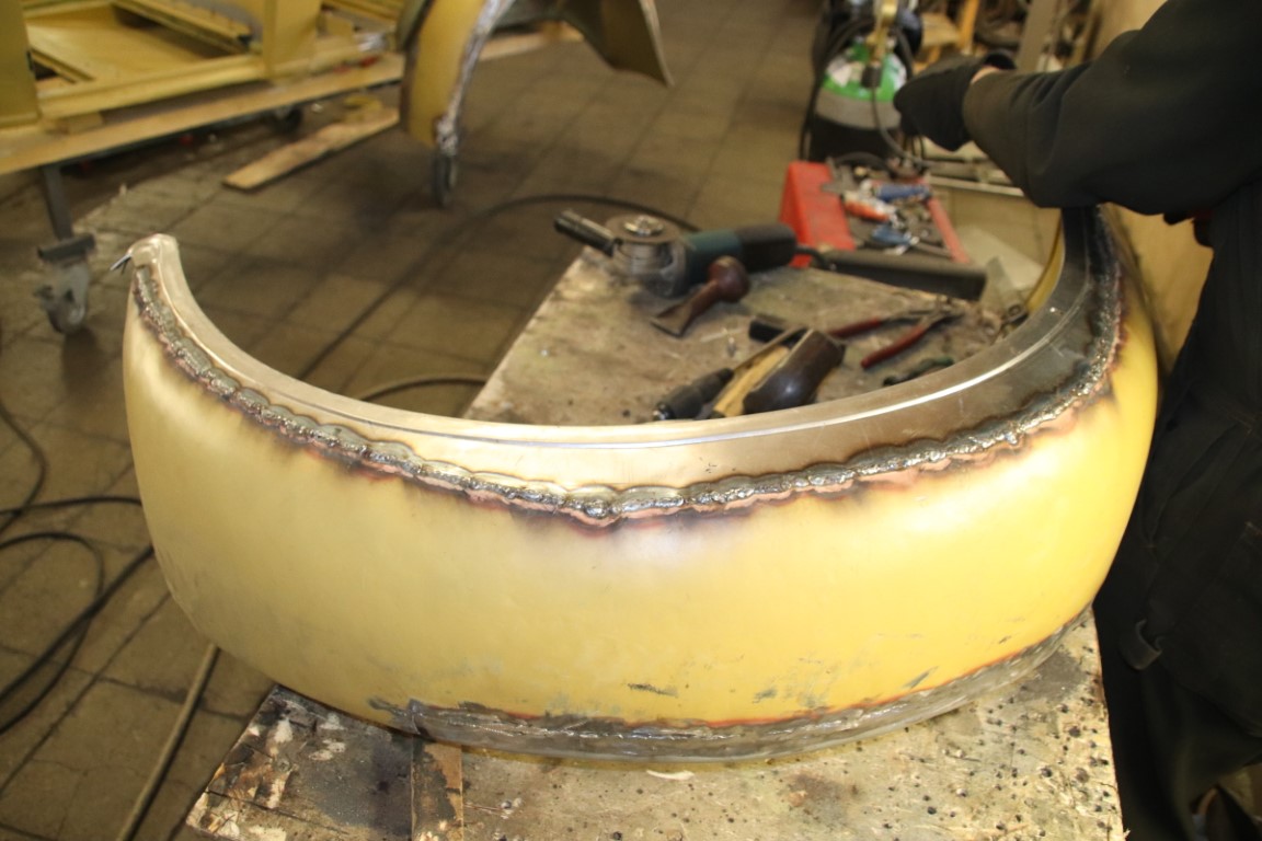

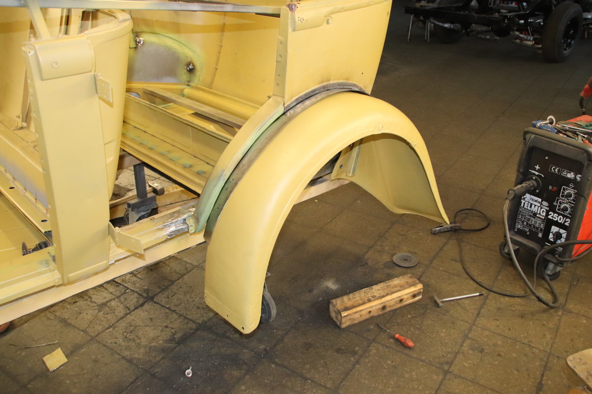

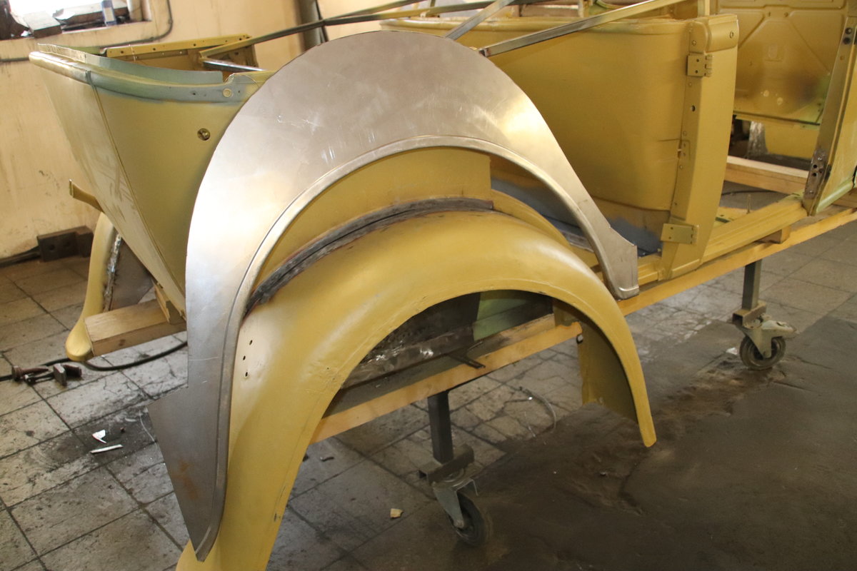

Tänud kõigile, kes on leidnud aega selle projektiga kaasa mõtelda ja aitavad sellega kaasa asja edenemisse õiges suunas. Veebruar on läbi ja GAZ A tegemised ka üle kivide ja kändude. Enamus auru on läinud tagumistele poritiibadele. Tahtsin nii väga kasutada originaalseid GAZ A osasid aga vist lõikasin näppu. Leidsin USA-st tegelase, kes valmistab Ford A tagatiibu plekist 550.-$ tükk. Sinna lisandub muidugi saatmine ja toll, aga praegusel moel lähevad kallimaks. Ja mis kõige hullem, algsest tiivast suurt midagi alles ei jää. Pildilt paistavad nad küll enam vähem aga kuna eesmärk ei ole pornograafiaga tegelemine, siis …..  Hakkan tasapisi pilte üles sättima. Aegavõttev tegevus, kuna kõiki on tarvis vähendada.

Tiibade käsitööna tegemine on kõva väljakutse, täiesti nõus. Kolmas valminu hakkab natuke midagi meenutama. Sektoriteks jagamine teeb asja veidi lihtsamaks, aga nende koostamine rikub jälle kogu mängu ära.
Ma ei ole nii suuri kunagi ehitanus, aga oluliselt pisemate juppidegagi on halle karvu hangitud.
RE: GAZ A - Formika - 06-03-2019

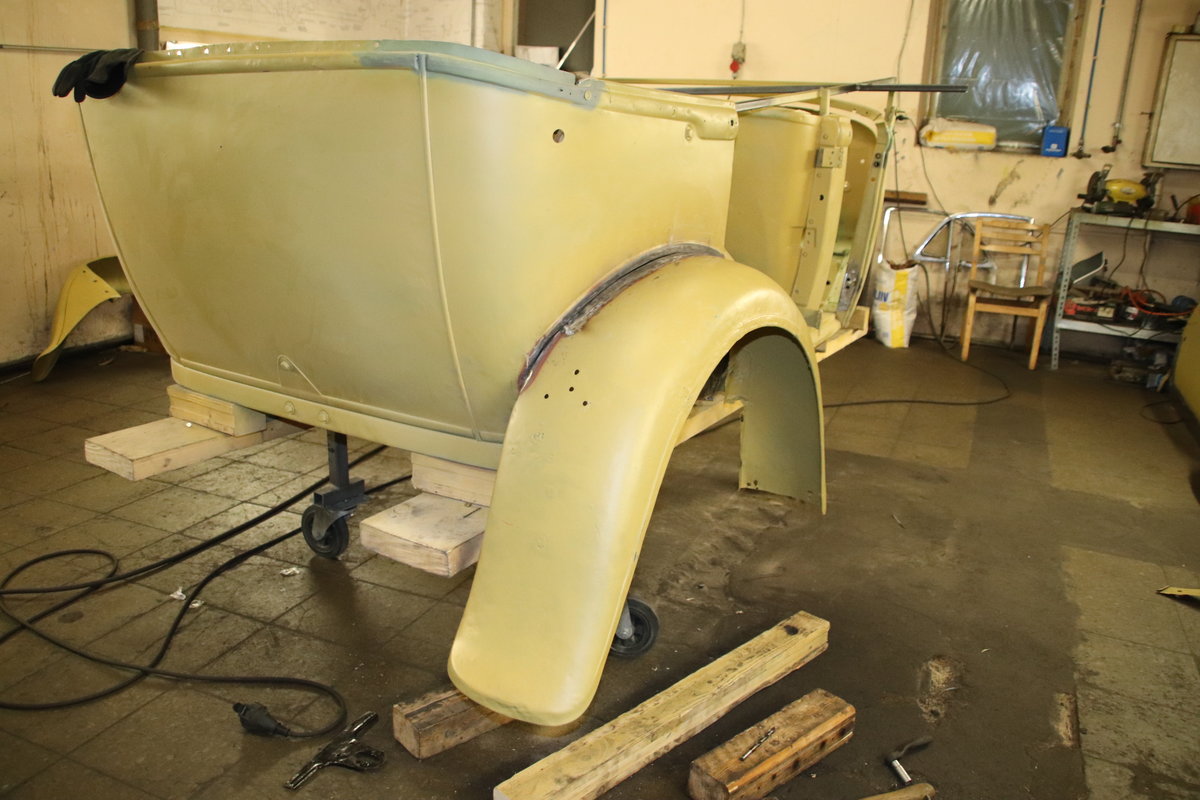

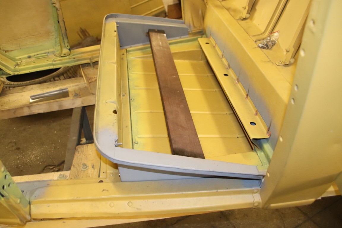

    Kõigepealt tänud ksf. Cesium, kelle abiga sain piltide vähendamise selgeks Big Grin.  Mõned pildid veel tagumistest poritiibadest. Ukse alused või astmelaua tagused plekid, mis kaasavarana sai Sidorovi käest on lihtsam uued teha (vähemalt on mille järgi teha), kuna aeg on nende kallal halastamatult ümber käinud. Samuti uste alaääred.
Kuna auto otsustasin värvida siniseks, poritiivad ja astmelauad mustaks, siis velgede värvi valikul palju variante ei olnud. Kõigi kunagiste seltsimeeste rõõmuks. Muidugi eelnevalt sai veljed liivapritsitud ja pingis tasakaalustatud.

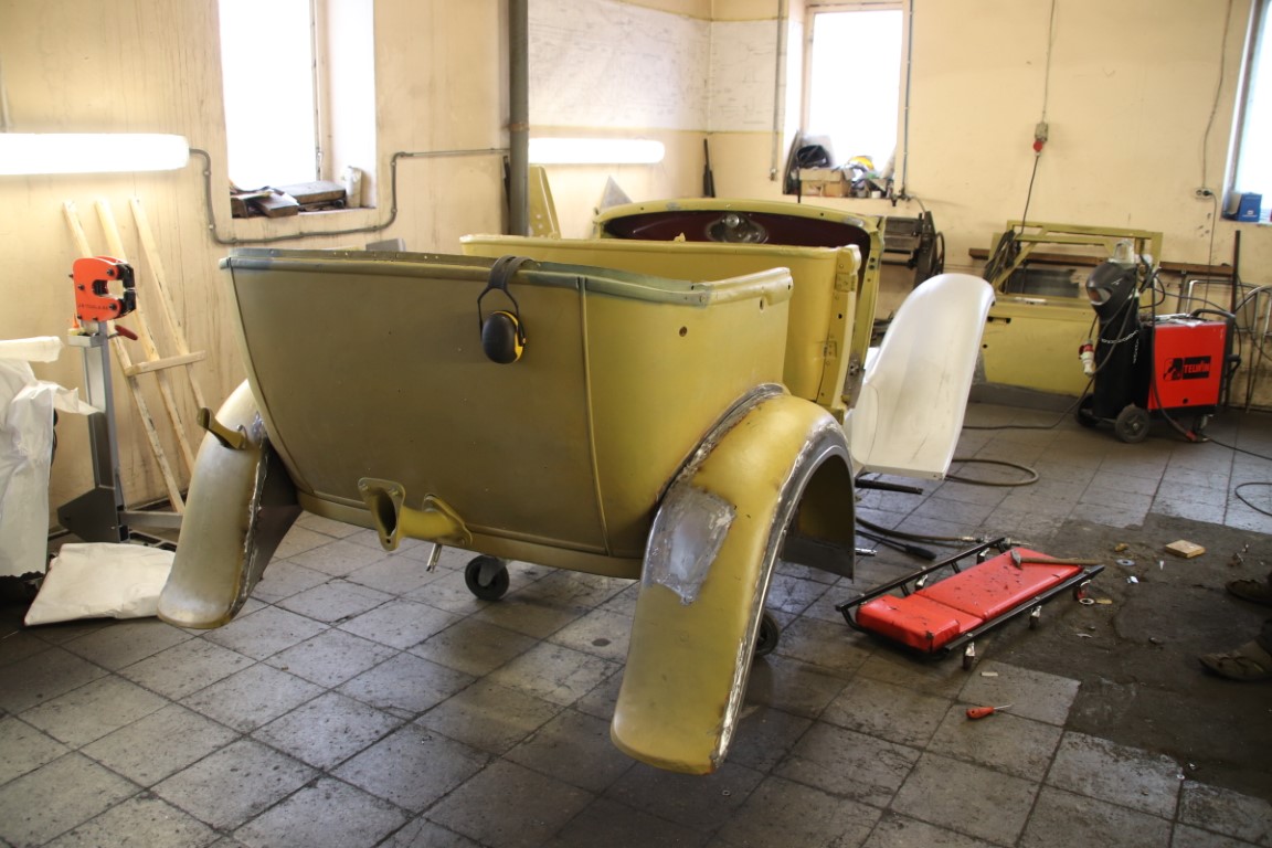

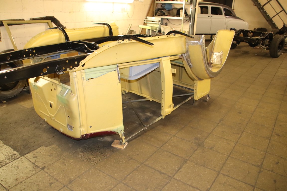

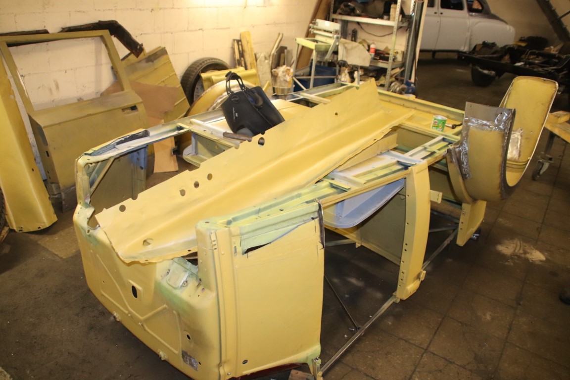

Nüüd on mul kolm habemega projekti GAZ A, GAZ M1V8 ja GAZ 11-40. GAZ A oma liigub, kuid teised kaks on ikka veel varjusurmas. GAZ A siis edeneb tasapisi, kuigi hõisata pole midagi. Minu otsus, kasutada niipalju kui võimalik GAZ-i osasid hakkab vaikselt kätte maksma. Kuigi Ameerikast sai kere, siis selgus, et on teine üpris närune. Uksed ei kannata üldse kriitikat. Leidsin USA-st firma, kes teeb uste replikaid. Sain kaubale esimeste uste osas aga tagumisi pole nemadki võimelised tootma. Üldse on kere detailidega äärmiselt raske. Ford tootis Model A-d 1927-1931 vähemalt kümnes erinevas kere modifikatsioonis ja kahes erinevas mudelis. Ehk aastatel 1927-1929 ja 1930-1931 küllalt suurte erinevustega. Üldiselt nende erinevate aastakäikude keredetailid üksteisega ei sobi. Phaetoni kere detaile pole üldse saada ja pole ka millegi järgi neid valmistada. Toodeti ju neid GAZ A prototüüpe ainult 3500 autot, mis arvestades aega (90 aastat) on praktiliselt olematu võimalus isegi selle kerega autot leida. Praeguse seisuga on selle auto kallal tööd peatatud. Ootan USA-st juppe, siis saab vähemalt veermikuga edasi tegeleda. Uksi USA-st vaevalt enne Jaanipäeva kätte saab.
RE: GAZ A - Formika - 03-04-2019
Mõned pildid veel.

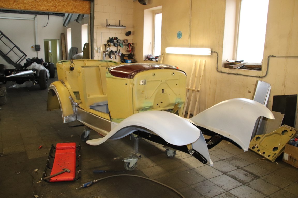

Natuke ka GAZ A tegemistest. Hõisata pole millegagi. Uksed osutusid väga närusteks ja nende taastamine maksaks astronoomilise summa. Panin töö seisma ja üritan USA-st uksi leida. Momendil on saada esimesed aga tagumisi ei paista kusagilt. Tegeldud sai natuke tagasillaga. Nimelt vedrupuksi kinnitused olid küllalt armetud. Sai need õigesse kondentsiooni viidud. Neil päevil peaks USA-st esimene saadetis alusvankri juppidega kohale jõudma, siis saab seda kokku hakata panema.
