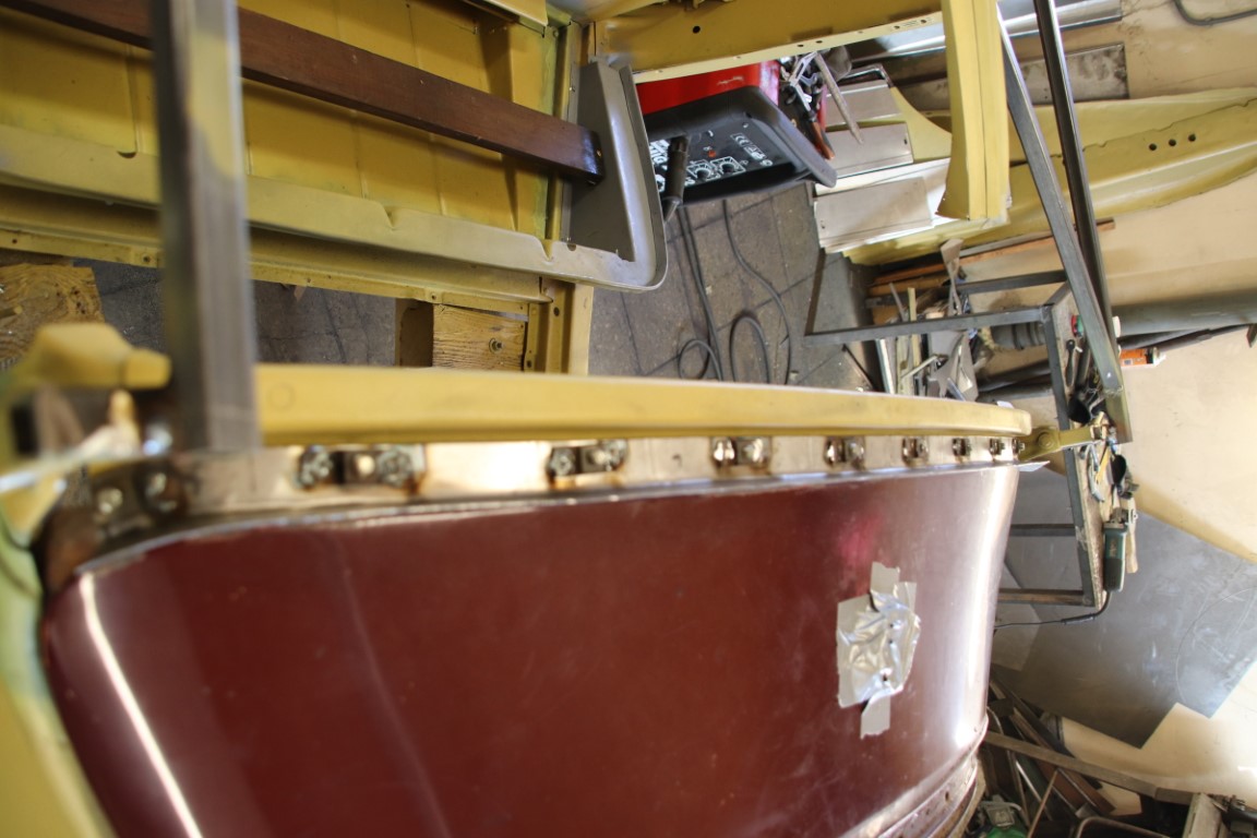

Tänud kõigile, kes on leidnud aega selle projektiga kaasa mõtelda ja aitavad sellega kaasa asja edenemisse õiges suunas. Veebruar on läbi ja GAZ A tegemised ka üle kivide ja kändude. Enamus auru on läinud tagumistele poritiibadele. Tahtsin nii väga kasutada originaalseid GAZ A osasid aga vist lõikasin näppu. Leidsin USA-st tegelase, kes valmistab Ford A tagatiibu plekist 550.-$ tükk. Sinna lisandub muidugi saatmine ja toll, aga praegusel moel lähevad kallimaks. Ja mis kõige hullem, algsest tiivast suurt midagi alles ei jää. Pildilt paistavad nad küll enam vähem aga kuna eesmärk ei ole pornograafiaga tegelemine, siis …..  Hakkan tasapisi pilte üles sättima. Aegavõttev tegevus, kuna kõiki on tarvis vähendada.

Tiibade käsitööna tegemine on kõva väljakutse, täiesti nõus. Kolmas valminu hakkab natuke midagi meenutama. Sektoriteks jagamine teeb asja veidi lihtsamaks, aga nende koostamine rikub jälle kogu mängu ära.
Ma ei ole nii suuri kunagi ehitanus, aga oluliselt pisemate juppidegagi on halle karvu hangitud.
    Kõigepealt tänud ksf. Cesium, kelle abiga sain piltide vähendamise selgeks Big Grin.  Mõned pildid veel tagumistest poritiibadest. Ukse alused või astmelaua tagused plekid, mis kaasavarana sai Sidorovi käest on lihtsam uued teha (vähemalt on mille järgi teha), kuna aeg on nende kallal halastamatult ümber käinud. Samuti uste alaääred.
