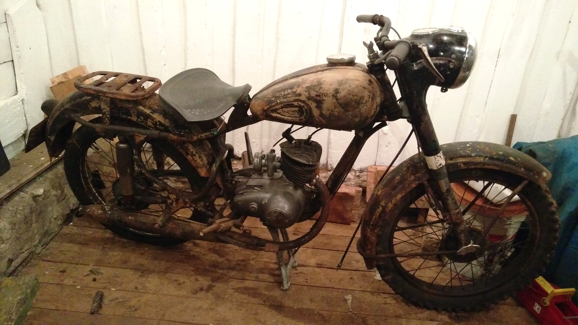

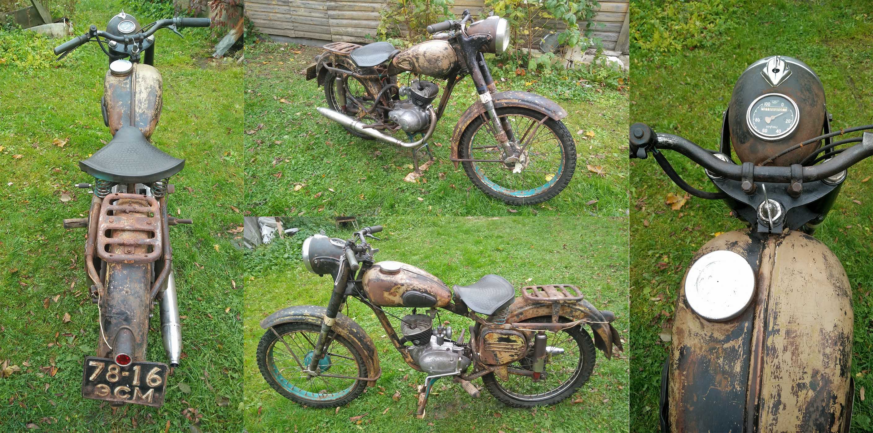

Aga sain täna siis masina ka liikvele, ning paarsada meetrit sõita.
Rehvidele uued sisekummid, tagumine pidur tööle, ajutine kütuseanum, 7mm kett peale - kahjuks tagumisel veljel on 4,3mm hammakas, seega pikalt ei sõida.
Aparaat käivitub poolest vändast, tõmme hea.
Sidurisüsteem pole kõige parem - mingi kotermann on trossisüsteemis, kuskilt annab järgi ja kohati jääb kangeks aga töötab.
Kuna esihark sai lihtsalt komplekteerimise jaoks külge kruvitud, siis laagreid kaussides pole ja väga puine/kange on keerata.
Siin siis minu töötav M103 peale sõitu, meelega sai kaameraga mootori juures filmitud, et asjatundlikum kõrv ehk eristab seal mingeid helisid, mis ei peaks olema (nt kõrin silindris...)
Olen rahul, sest motokuuris saadud soovitus sai täidetud

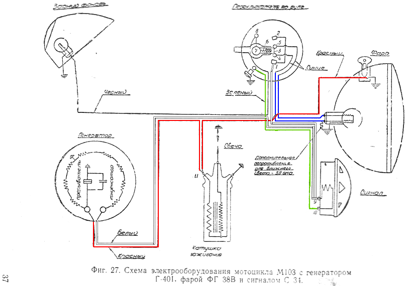

Proovisin ka elektriga möllata - kuidagi, midagi ju töötab (signaali plärina sain kätte, esitulepirni sain helkima) aga segab tugevalt mootori tööd e. kuskilt jookseb midagi massi...isegi ilma tulesid sisse lülitamata. Skeem on liiga lihtne... saan aru, et esitules on märgitud lisagabariittuli lihtsalt 3,8 oomise takistina...

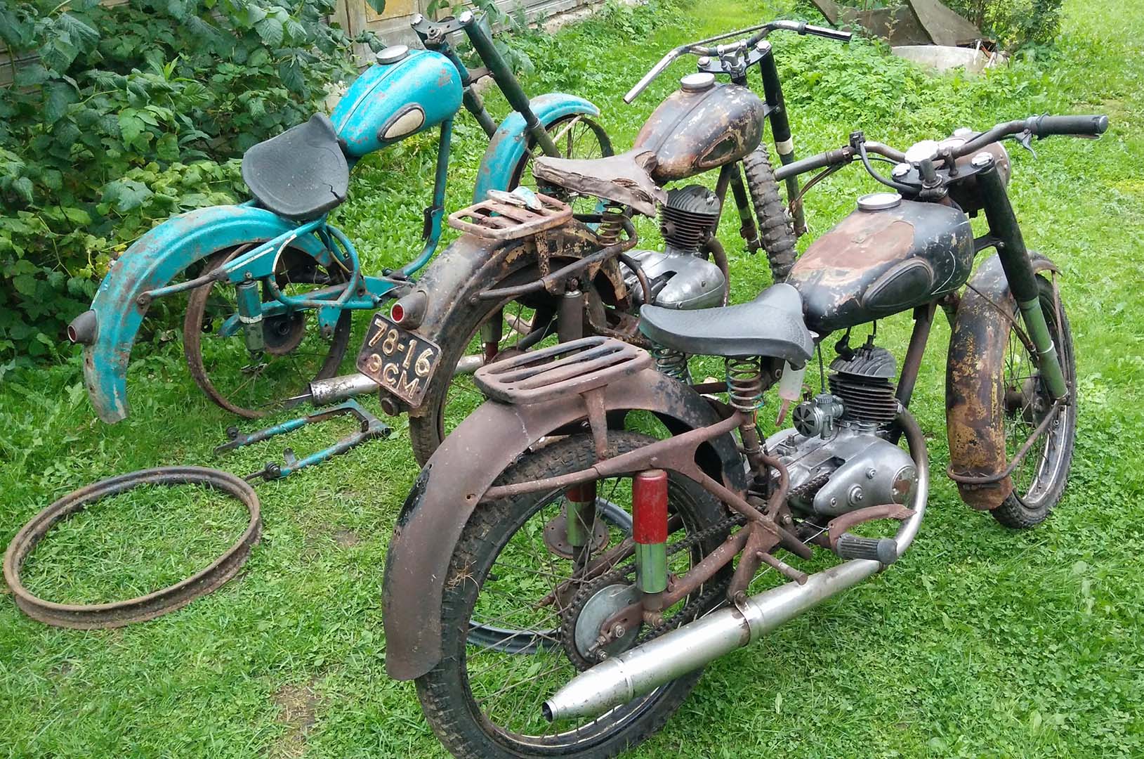

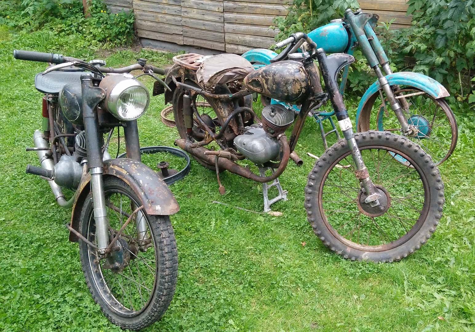

K58 kohta arenguid nii palju, et kangutasin tagahargi doonoriküljest ära, et see tõsta oma raamile - pidin võlli otsad rellakaga läbi lõikama, sest ei tulnud kohe kuidagi pukside külejst lahti. Aga ega see mind päästnud - ikka ei tule... seega pean kuskilt pressi leidma, ka lihtsalt välja suruma, sest löömine ja kuumutamine ei aita.
Vahepeal tekkis mõte, et paneks kõik K58 jupid (pea 2 komplektset keret+ töötav mootor ja üks mootori plokk koos käigukasti sisu ning kaantega) siia müüki aga siis tekkis see väike kihk, et paneks ühe ikkagi ratastele ja sõitma ning siis müüki - ainuke takistus ongi see sama tagakiige võll...
Pildil siis kaks K58 keret + üks M103 vare.

(13-08-2016, 23:43 PM)CHRhmm Kirjutas:  ... saan aru, et esitules on märgitud lisagabariittuli lihtsalt 3,8 oomise takistina...
See ei ole päris nii. See "lihtsalt 3,8 oomine takisti" on lähitule hõõgniidi lisa- šunttakisti, mis peab vähendama vastutulijate pimestamisohtu. Pole akut - pole gabariittuld, ega see mõni "Panoonia" või I seeria M1M ole, kus aku oli mõneti ainult gabariittule toiteks mõeldud.

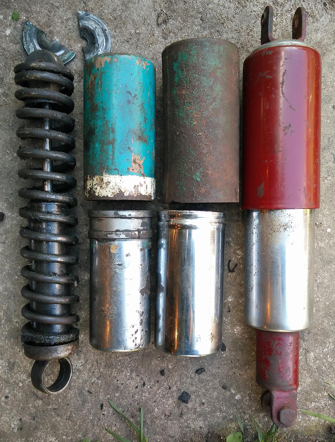

Silma hakkasid K58 küljest ära võetud jawa amordid... sai võrreldud M103 katetega ning oh imet - mõõdud klapivad  Big Grin
Ehk siis jällegi, kui on kellegil pakkuda katteid, siis eriti huvitab mind see alumine kroomist osad - korraliku kroomiga...
Lisaks on Jawa amordil paksem vedru... ja teised kinnitused, et seega otse seda masinale panna ei saa vaid nõuab ümberehitusi...

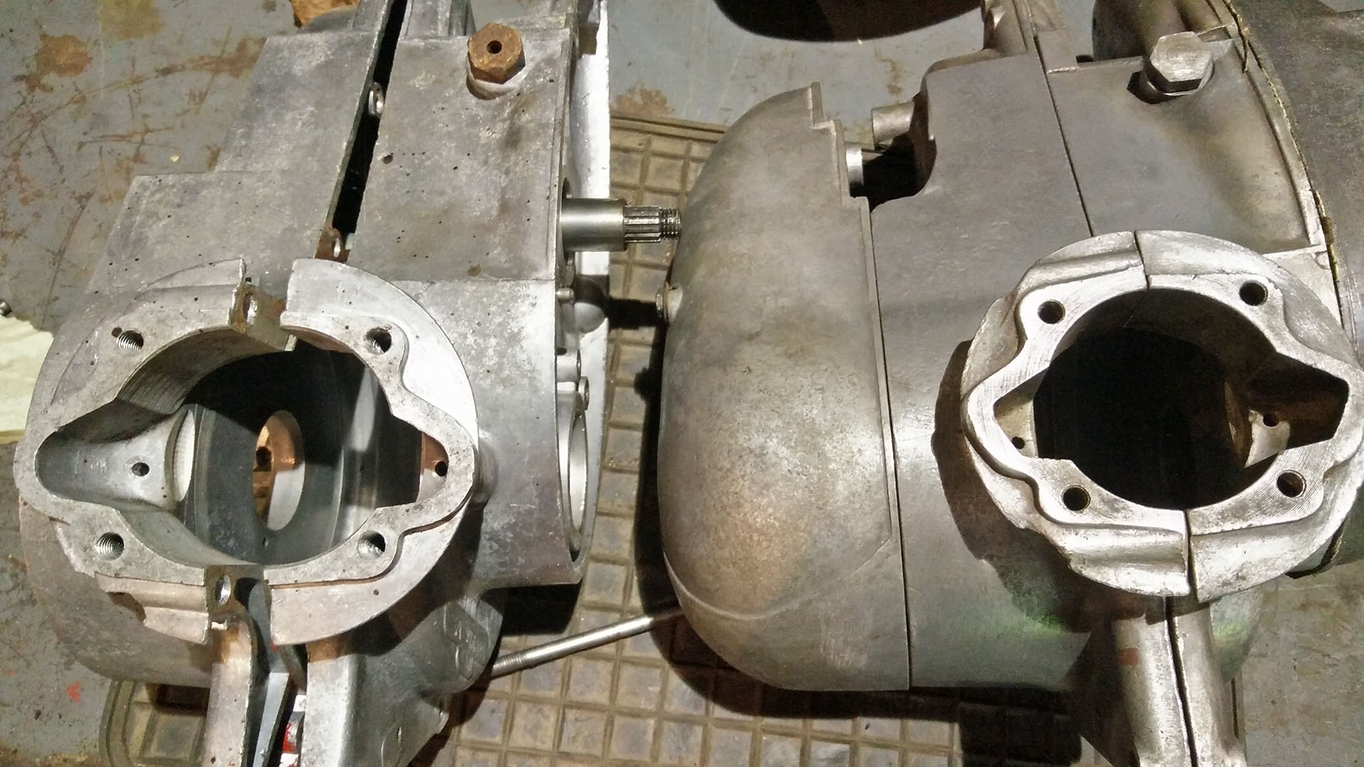

Lisaks kõrvutasin korraks M1M ja K58 mootoreid ja pisike erinevus kepsu ümbrises ju on. Samuti on K58-l väntvõlli ümber mingi U täidis vaja lisaks panna e. teisisõnu seal puudub M1M.le sarnane rant... M1M-l puudub ka see käigunäitaja avasus. Ülejäänud osad tundusid samad olema. v.a. siis see  sidurihoova poolne kaas, kuhu sisse käib spidomeetri ajam, mis minskitel on esirattas.

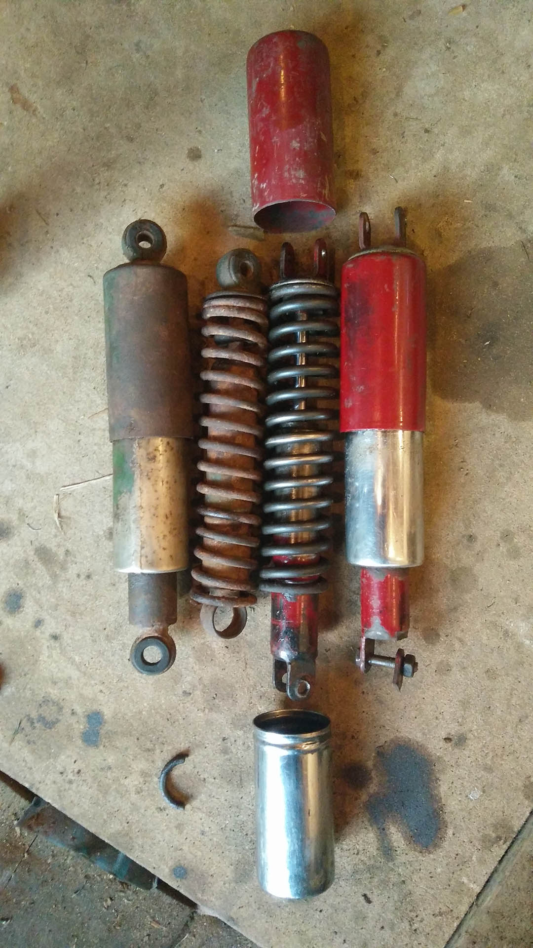

1. õppida tundma tagumiste amortide hingeelu - s.h. vahetada M103 amortide katted JAWA omade vastu - ega silm neil vahet tee...
2. Panna vanake K58 ratastele.
Mõlemad eesmärgid õnnestusid.
1. Amordid... sai siis väike rakis ehitatud käepärastest vahenditest kus vahel sai siis neid pigistatud nii, et poolkuud ilusti lahti sai.
Sisus ei ole väga vahet JAWA ja M103 omadel, erinevad on kinnitused ja vedrud - JAWA omad on tiba paksemad ja ühe poolkeeru jagu lühemad. Samas alumised kroomist katted ühe ja sama välise mõõduga, kuid väike erinevus on... millegi pärast ei läinud jawa amordi vedrus M103 alumiste katete sisse.... seega tõstin nii katted, kui ka vedrud ringi. Katetel on veel vahe selles, et minski omadel on näha keevise rant pikki katteid... s.h. ka kroomi omal. Jawal keevise jäljed puuduvad. Seega kui originaali täista taga ajada peaksin need keevise randid järgi tegema.... aga tänan ei. Big Grin
Amordid jäid kangemad... kui enne oli kuidagi natuke pehme, siis nüüd suudan ma oma üliraskekaaluga ~68kg...  Cool , 3-4cm amorte alla vajutada... originaalidega läksid need ikka rohkem kokku...
M103 amordi katted siis jawa omadele peale ja K58-le alla tagasi... välimuselt sobisid paremini, kui need kriiskavad punased...

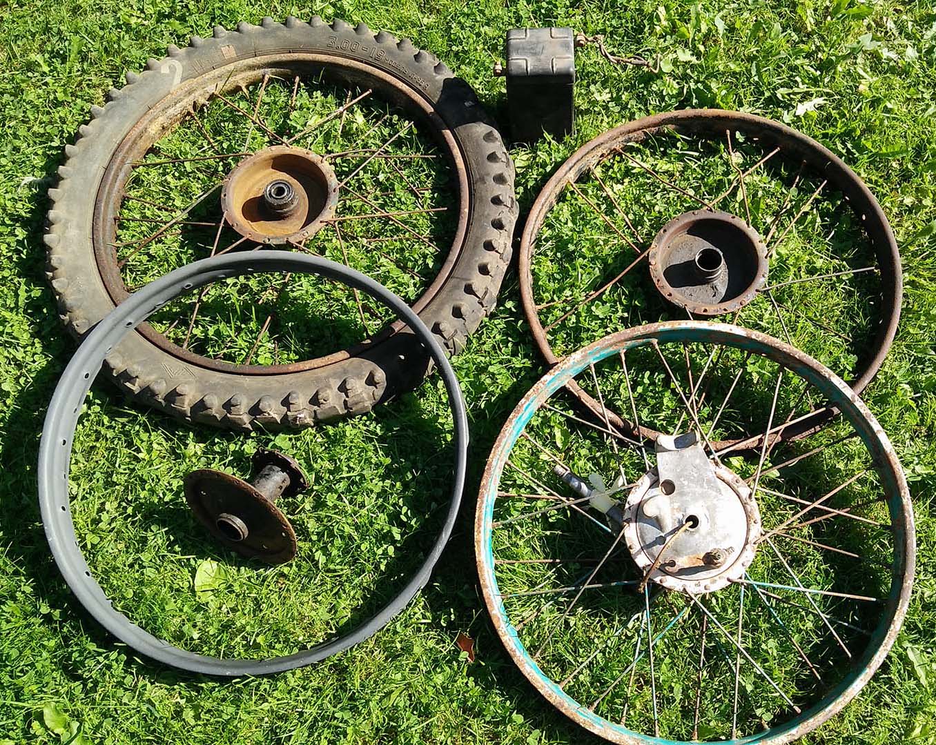

Velgedega on ikka kamm... minski omad on väiksemate laagritega... K58 komplektset tagaratast polnud võtta... tuli kuidagi moodi minski velg alla ehitada... ei olnud hea aga all ta püsis - sõita ei kannata...

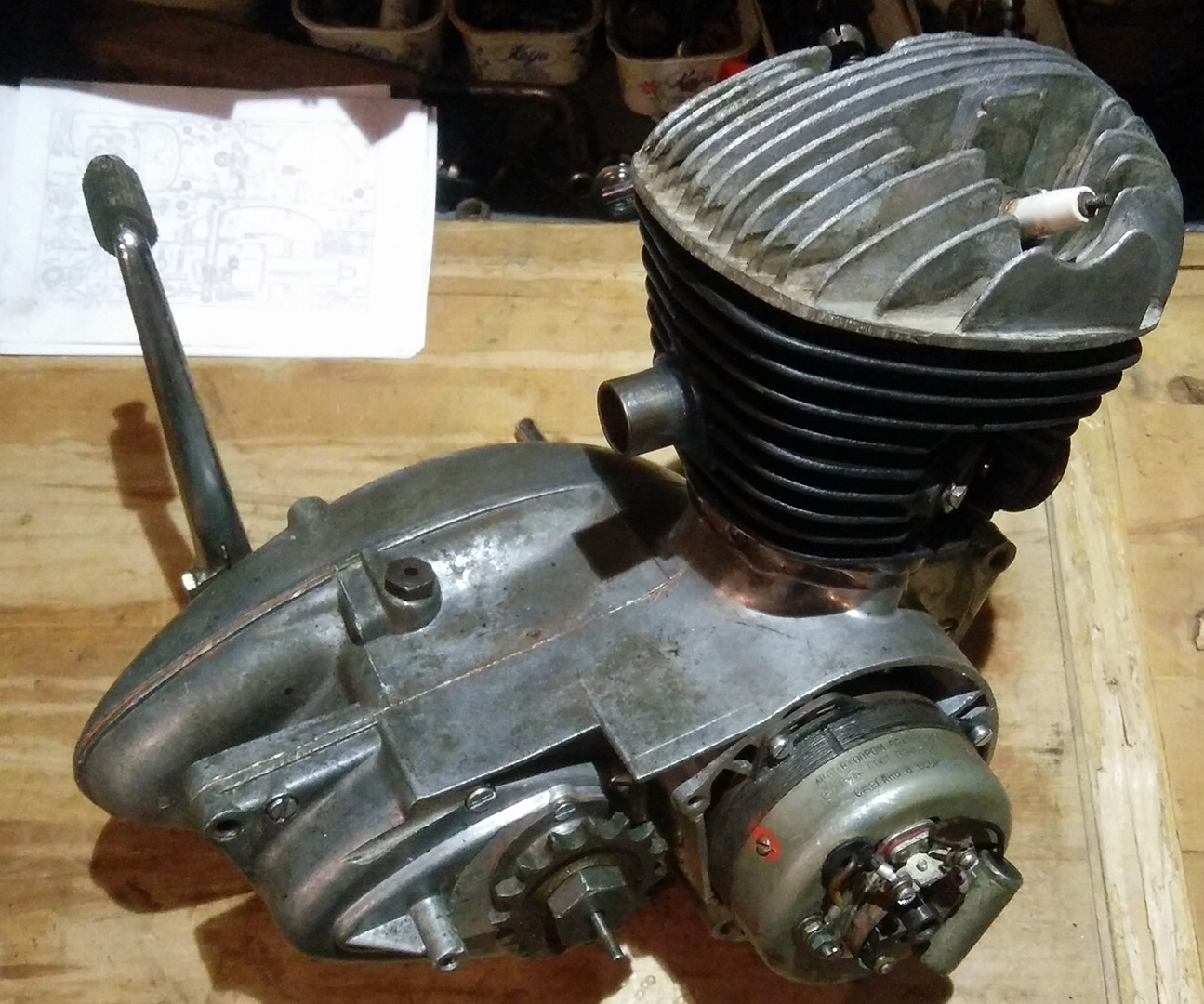

Ladusin siis kuivalt n.ö. "uue" vana mootori kokku, et veenduda kõikide osade sobivuses (hetkel ei pannud tihendeid...)
Ilmnes, et pean vist ikkagi kepsu sõrmepuksi ka uue panema, kolb loksub päris korralikult.
Puudu on üks sõrme stopper vedru.. ehk on kellegil pakuda, või mainida, kus ma tartus selle vidina saaksin.
Tundub kuidagi, et käigukasti hammakal, mis veoketihammakaga ühes, on loks piki võlli kuidagi suur... aga eks see simmer vist fikseerib selle kuidagi...
Sain ka uue korraliku silindrikaane Wink
Sidurikorv, mis mul oli hammakad väga OK, aga liga kõrge. Võtsin siis rellakaga madalamaks, ning kui paika panin ja kett peale sai... oli kett väga lõtv. Mõõtmisel selgus, et siduri küljes olev ketihammakas on oluliselt väiksem... Olude sunnil pidin hetkel vana tagasi panema. Seega jällegi korras sidurikorvi vaja. Muidugi võin ju ka keti parajaks teha, siis on ülekanne tiba kiirem...
Genega otsa eksentrik on vist ka läbi, sest kontaktid avanevad ja sulgevad laineliselt, mitte sujuvalt... aga selle veendumisega on veel aega (ahjaa, seda magneti kinnituspolti kah pole...)

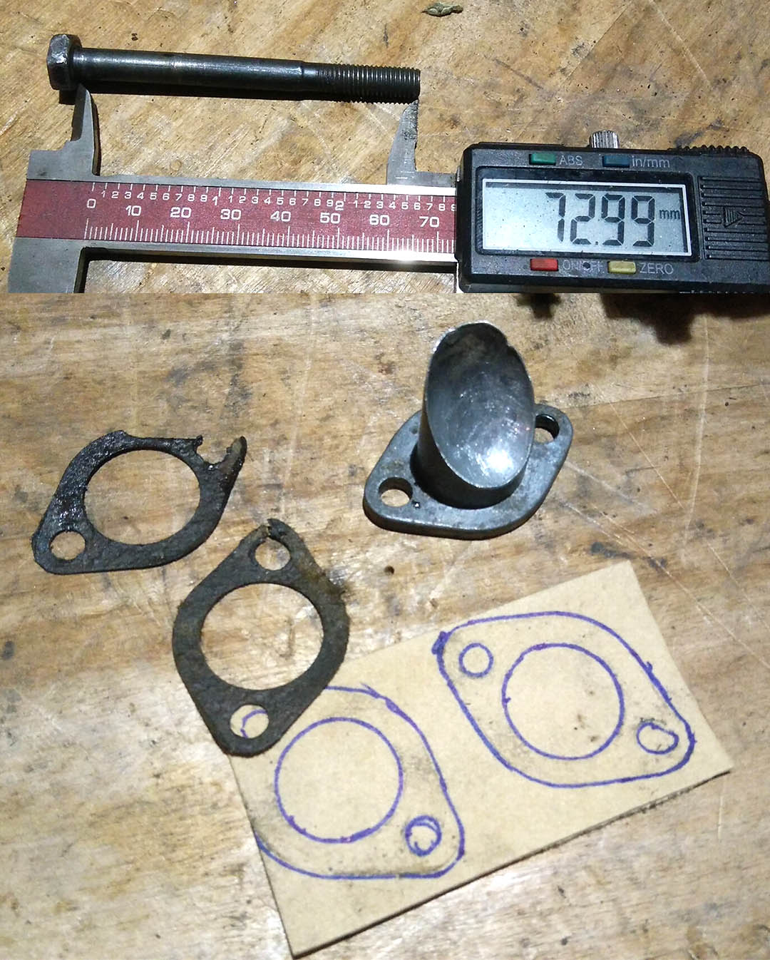

külgede kaante poldid pean kavalmistama - ehk siis mõõtu lõikama.
Muus osas on asi OK.

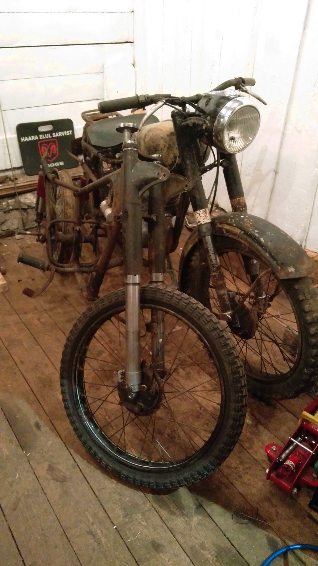

Täna sai siis õuele tassitud uus doonor sinine M104.
Sellelt lähevad käiku esikahvel koos lenksu, amortide, porilaua ja esitulega - kõik need on korralikud. Ikka ei õnnestunud 201 laagrile esiratast saada... sellel kõik rattad puudu. Oli küll üks aretus 202 laagrile puksidega istutatud 12mm võllile tagaratas - rattal siis 4 poldiga tagahammakas - minul on 6 kinnituspoldiga.
Muud jubinad jällegi kuuri seisma ning hiljem siis pea vanaraua hinnaga müüki (kahjuks ka paak, sest kork on peale surutav plastik junn, mitte nagu minul vaja korraliku kroomiga keeratavat korki. Üks võimalus on lõigata see korgi osa ära ja asendada vanemaga aga... Tagadi pole kaugel
Ratastega on ikka paras jama - M103 pole õiget esiratast (sümmeetriline rumm laager 201) ja K58-l pole tagaratast (ebasümmeetriline rumm laager 202).
On komplekt M1A/K125/M1M rattaid (esimene ja tagumine koos rehvidega, ebasümeetriline rumm, laager 201). 3 M103 taga rummu (sümmeetriline rumm laager 201, pöidasid hulgim. K58 2x esiratast (ebasümeetriline rumm laager 202).

Eelnevas postis kirusin siin rataste mittesobivusi võllide suhtes - ühe lahenduse leidsin, kui kasutada 6002 laagrit (15mm@32mm x 9mm), saab Minski (M1A...M104) rattaid 15mm võllile panna ilusti, kuid... kahjuks ei hakka ilusti need võllil olevad laagri katted peale... jäävad näiliselt "suuremad".
Kahjuks olen kuhugi pimedasse nurka paigutanud tagaratta fikseerimise eksentrikud... joonised on ainult jäänud - peab korralikumalt inventuuri hakkama tegema.
K58 siis suuresti komplekteeritud ja põhimõtteliselt anna vaid vänta ja töötab...
Hetkel ei paigaldanud veel juhtmestikku, ketti, ja õiget parempoolset katet + veel nipet näpet jamasid...
Väljanägemine on selline õnnetu murjam - vaikselt hakkab meeldima...
Ehk siis, kes soovib M1A/M1M tagaratast siis vahetan selle ainult K58 tagaratta vastu!!
M103 sai siis juppideks võetud ja pakitud. Hetkel jäi raam veel ratastele aga nende eemaldamine on 10min töö...
minski osas kavatsen kõigepealt mootori tööle saada (vaja reguleerimise seibe, tellida tikkpoldid...), seejärel teen selle ilusaks e. värvin
Raami + muud detailid püüan okt/nov puhastada kruntida ehk ka värvida..

Täna siis sai päev kütmata garaazhis veedetud... jahe on ikka... ja sai eesmärgiks võetud, et kunagi algupärane mootor kokku laduda.
Eelnevalt on siis kõik osad puhastatud nii ultrahelivannis, kui ka "tavaliselt"
Karteri pooled, silinder, väntvõll,  käisid ultrahelivannis ujumas. Silinder veel ekstra roostetõrjet väljast poolt + motip kuumuskindel must värv selga.
Silindri pea sai korralik soetatud, leotatud ja pestud... aga ikkagi jäi natuke "liiva/muda" jääke ribidevahele aga ei häiri praegu, sest veel ei värvi.. Dekomressiooniklapp lahti võetud ja puhastatud, küünla leidsin uue väärse originaali А11У.
Uued tikkpoldid (tellitud kaks komplekti, sest alla 15€ ei saanud tellimusi teha) e. 7€ komplekt...
Uus remontmõõdus kolb (vana kolb kaalus 125g uus 135g) + sõrm. Sai mõõdetud kogu kolvimängu pikikepsu liikumise loksu ja sain 0,25mm, peaks olema OK.
Kui juba kaalumiseks ja arvestamiseks läks, sai vaadatud seda Palu piibli väntvõlli tasakaalustustegurit... Kogu arvutuste tulemus oli 0,74. Palu mainib, et see peaks jääma vahemikku 0,5-0,6. Isegi kui eksisin oma 10% vastukaaluga, siis alla 0,7 ei saa kuidagi (loodan, et eksisin rohkem...) . Seega puht tehniliselt ei peaks mootor väga suurtesse pööretesse minema aga see eest tühikäigul peaks olema hea. Aga ei pööra praegu sellele väga suurt tähelepanu, lihtslalt mootor oli ju lahti, mõõteriistad käepärast ja tiba aega ju oli Wink .
Pea uued sidurikettad, käimalöömise sektor ja kett.
Seekord jätsin veel vana sidurikorvi, millel räämas käimalöömise hammakas... aga korralik ketihammakas. Ei hakanud praegu K175 sidurikorvi sinna paigutama, veendun enne mootori ja käigukasti töös, siis ehk võtan selle "tuuningu" ette.
Käigukastis vähekenegi mitte uue väärse väljanägemisega hammakas ära vahetatud uue väärse vastu s.h. uus veohammakas 7mm paksusega. Sirutatud käiguvahetuse hoobasid ja käiguvahetusvõlli hoova poolne ots taastatud (oleks saanud paremini aga...)
Kõik laagrid vahetatud uute SKF vastu v.a. üks hiinakas, mis läks käigukasti peavõlli ketiveo hammaka juurde - see oli 8mm paks. Originaal on 9mm ja sellega hakkas käigukasti kinni pooma. See oli põhjus, miks sai mootor peale silikoontihendiga kokku panemist uuesti lahti võetud...
Kõik uued poldid. Kahjuks on nende välja nägemine natuke erinev vanadest - väike pealmine faas uutel puudub ja uued näivad "paksemad"
Kokku pannes (ilma tihendipapita, vaid sai kasutatud Locktite SI5920, ainuke tihend läks vändaotsa ja generaatori vahel olevale simmeri hoidja alla) sai kõik võllide loksud jäetud 0,2-0,3mm piiridesse (väntvõlli pikki võlli liikumine 0,3; käigukasti peavõll 0,2; alumine võll 0,3) kõik võllid kokku pannes ja poltide pingutamist liiguvad vabalt. Simmerid olid enam vähem korras, vahetatud ainult käigukasti peavõlli veoketi hammaka juures olev simmer. Väntvõlli siduripoolsele simmerile jätsin hammaka poolsele laagrile vändapoolsesse otsa laagrikatte alles - simmerile toeks, sest sealt poolt ei tohiks laagri õlitust tulla....
Rahalises mõttes jääb kogu uuenduskuur sinna 100€ juurde + mootori hankimine ehk siis soovida täitsa korras ja renoveeritud mootorit, siis ~200...300 +x € eelarvega tuleks arvestada
Hetkel paistab, et mootor sai korralikult kokku ning seest puhas, korras ja tummine. Eks näis kas "paistmisel" ka tõepõhi all.
Huvitav on ikkagi see, et kui süüdet paika ajada siis 4mm enne ÜSS on väga raske saavutada, nii genekas, kui ka kontaktplaat peavad kõige äärmistes asendites olema, siis on nibin nabin. 4+ enne ÜSS on edasine reguleerimise võimalus, alla selle ei saa kohe kuidagi. Samas tundub ka ekstentrik olema korras ja korrektses asendis ankru otsas.
Sai mootor sooja toodud, et tihendid paremini kuivaksid, ning kui homme hästi läheb peaks tule ka sisse saama.

Sädeme lahjalisus on põhjustatud sellest, et magnet ei ühti genraatori mähistega...
Seega liiga paks karteritihend on pandud... üle 1mm - see seda põhjustabki vända ots ei ulatu piisavalt karterist välja...
Mõned pildid K58-st, millele siis M103 mootor ja summuti peale tõstetud. Õigema mootoriga ei saanud enam väljas pilte teha - pimedaks läks.

Võtsin ette siis need silindri seinale kinnituvad katted (mis suunavad kütust kolvi peale).
Lahti võttes selgus, et sealt peabki läbi laskma, sest vanad tihendid olid n.ö. topelt pandud ning polte ei saanud tugevalt pingutada.
Üleval siis geneka polt M7 ~75mm, mida BaltiPolt ei suuda müüa  Sad
Sai korralikult puhastatud, tehtud uued tihendid, keermed puhastatud ja keermepuuriga ülekäidud. Asi läks tummiselt kokku, hing rahul, et nüüd ei tohiks olla ühtegi takistust.
K58 raamile siis M103 mootor peale kruvitud, geneka ankru polt ümbertõstetud, kontrollitud sädet - no ilus oli, süüde 4mm enne ÜSS. aga.... tuld ei tulnud.

- Esimesed amordid vaja vahetada, sest hetkel on all K175 omad...
