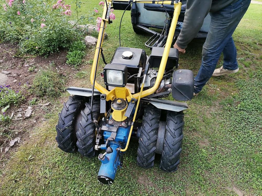

Tere!
Meistrimees on Veljo, tema number on 5532415.
Lisasin kaks fotot tema traktorist.
RE: MF 70 karburaator... - vanapagan - 22-12-2021
Kas veotelge ei ole veel  pooleks murdnud? Mul vast sama lai ja olen juba kahest jagu saanud.
