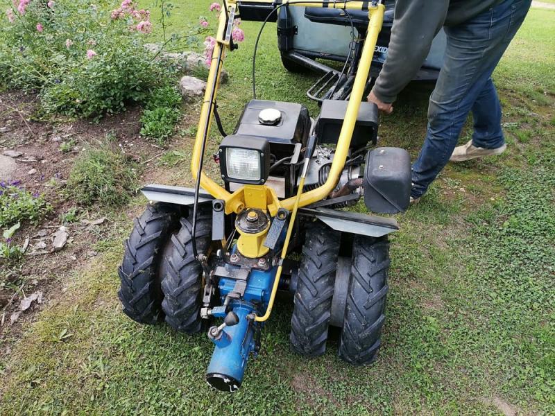

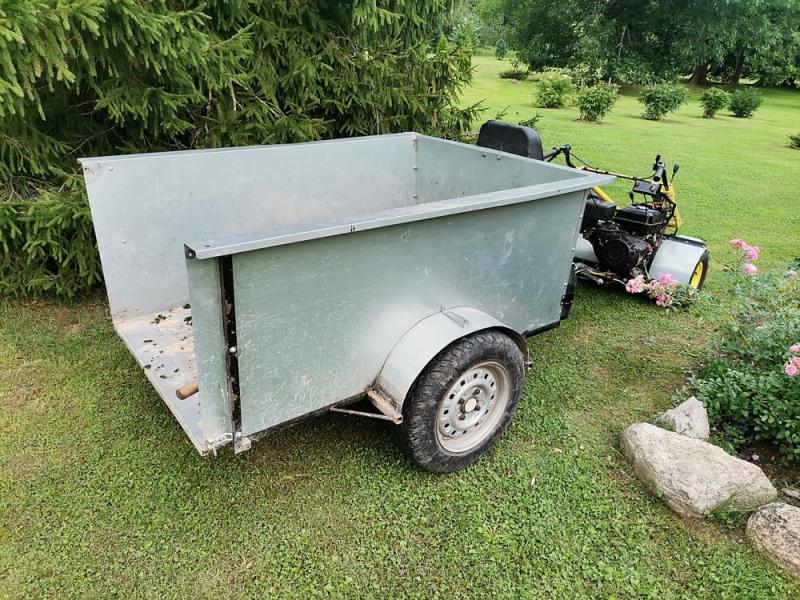

Tere!
Meistrimees on Veljo, tema number on 5532415.
Lisasin kaks fotot tema traktorist.
#38
