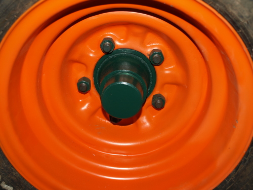

Marta sai siis omale täna esisilla Smile
Multicari velje sisse lõikasin relakaga volga veljest sisud - paras kepp oli Big Grin
Nüüd on siis puudu veel kardaan. Detailis on olemas ja kui selle kokku saan, siis saan hakata raami tegema. No ja loomulikult see hüdropumb on ka puudu. Jätan raami eest esialgu pikema, et sellele pumbale kinnitus teha- saab ju iga kell maha lõigata
Suuremad pildid: http://www.upload.ee/gallery/10598/Marta.html?vid=4140937
