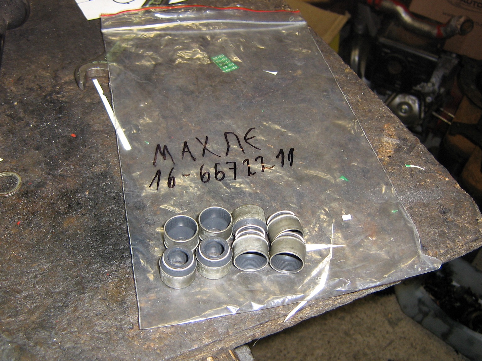

Tuttava russil selline asi, et natuke aega tühikäigul käib ja siis gaasi annab lööb hallikas- sinise suitsu pahvaka välja. Nagu koguks väljalaskesse midagi.  Peale 9ndaga käiguga teepeal sõites jälle korras.  Kas klapisääre tihendid?
RE: Belarus traktorid. - v6sa - 04-10-2021
Kibe (õli kärsakas) või hapu (põlemata kütus) lõhn?
Sääretihendid võivad olla, aga on need üldse konkreetsel isendil paigas?
RE: Belarus traktorid. - I.A - 04-10-2021
Ilma sääretihendideta
mootorid ka ei suitsenud, kui kõik muu teema oli ok. Üks vend, kes on on eluaeg vene tehnikaga tegelenud, ütles et tänapäevased malmist õlirõngad töötavad ca 100 tt sisse.. ei kinnita, ega lükka ümber..  endal näide olemas- ca 10 tt vinet pole ära kaotanud...

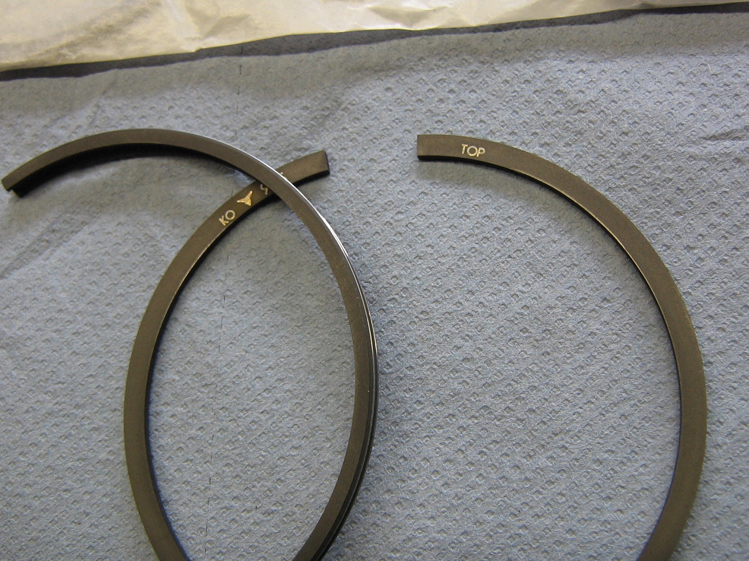

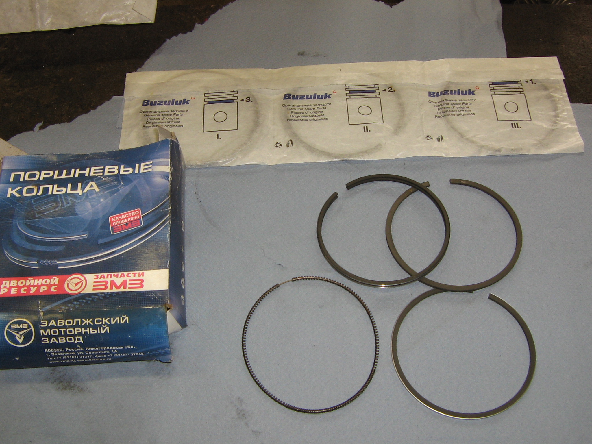

RE: Belarus traktorid. - 2715 - 04-10-2021
Mootori remonti tehtud või see käsil siis kolvirõngastesse peaks jah tõsiselt suhtuma.
Kaua konkreetsel juhul rõngad sisse töötavad ei tea keegi ennustada, kuid kui rõnga ja hülsi vahelt valgust näha on siis kiirelt see ei lähe.
Eriti käib see ülemise rõnga kohta mille pind on kroomitud.
Naabrimees ka meil kiitis et küll ta sisse töötab ja ei hakka mina mitut komplekti ostma aga peale talve metsas kui ajas kärsahaisu ja õlitäppe klaasile sai kannatus otsa ja tellis korralikud rõngad.
Panime kokku ja kohe oli suits kadunud.
Julgeks neid isegi soovitada sest kasutasin ise samu rõngaid ning ei mingit õlikulu, suitsemist ja karterituult kohe esimesest käivitusest.
Klapisääretihendid said sellised ja need ka senini omal kohal ning pehmed.
Kahjuks aga on mõlemad tooted meie kaubandusest raskelt hangitavad oma ebasoodsa hinna tõttu.
