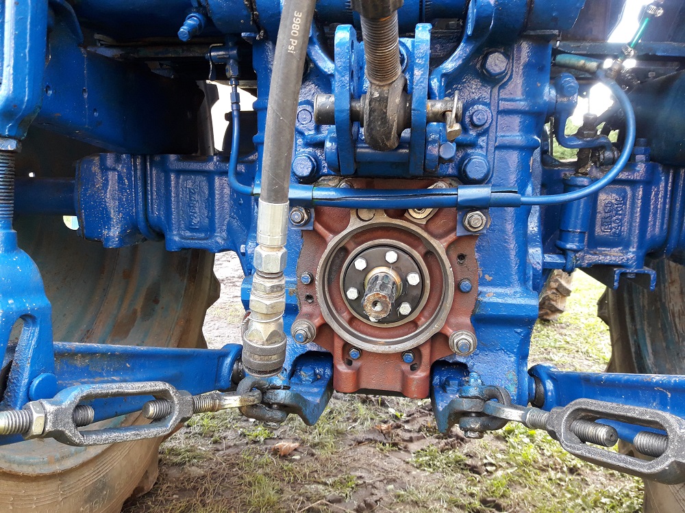

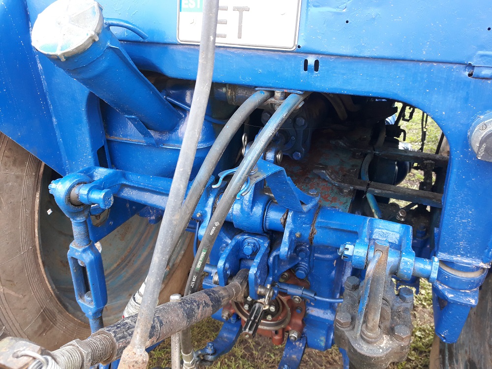

Panin MTZ 82-le uue jõuvõtuvõlli reduktori, aga nüüd ei saa enam roolipoolset reguleervarrast enam paika. Absoluutselt ei võta vinti. Olen juba reduktorit mingi 5 korda tagant maha võtnud. Maas võtab kohe keeret. Lootusetuse tunne tuleb juba peale. Traktorit tööks vaja. Rippsüsteemi poolne  varras läheb ilusti paika.
(17-09-2021, 20:46 PM)deeremees Kirjutas:  Panin MTZ 82-le uue jõuvõtuvõlli reduktori, aga nüüd ei saa enam roolipoolset reguleervarrast enam paika. Absoluutselt ei võta vinti. Olen juba reduktorit mingi 5 korda tagant maha võtnud. Maas võtab kohe keeret. Lootusetuse tunne tuleb juba peale. Traktorit tööks vaja. Rippsüsteemi poolne  varras läheb ilusti paika.
Ma soovitaks selle õlaku ja neljakandilise mutri ära vahetada sest üsna tõenäoliselt on kõveralt töödeldud.
Olen isegi sellega pikemalt vahekorras olnud ja lõpuks need osad välja vahetanud, mispeale "näkkas" esimese korraga.
Uut mutrit hankides võiks sel olla viisakad faasid et oleks lihtsam keermesse saada.
tõenäoliselt jah 4-kandiline mutter läheb viltu ja ei saa varrast sisse. Ma suht rebel, olen noaga tõmmanud puupilpa ja mutrile alla surunud, et ta fikseerida õigesse asendisse.

Traktor mõnda aega juba korras. JVV  piduri reguleerimisvarda sain sisse oligi viga selles, et 4 kant mutter hoidis koguaeg viltu. Teine kütusepaak puru paagi alumise padja kohalt, seal mõra sees. Kuigipalju oli  ka vibratsiooniga ära hõõrunud. Hetkel saab ühe paagiga ka hakkama. Päevast päeva niikuinii ei tööta.
