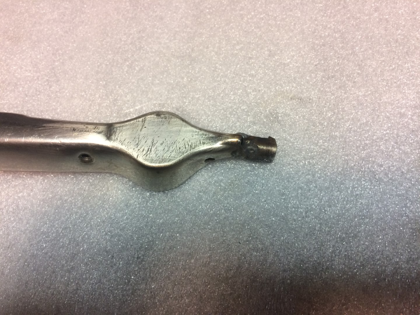

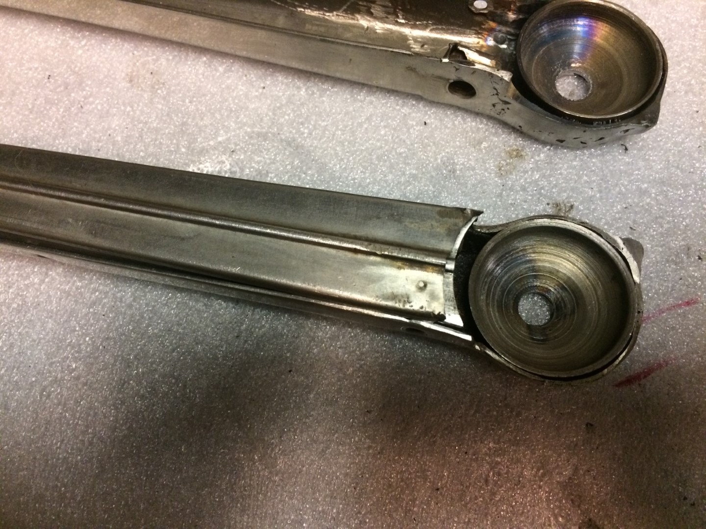

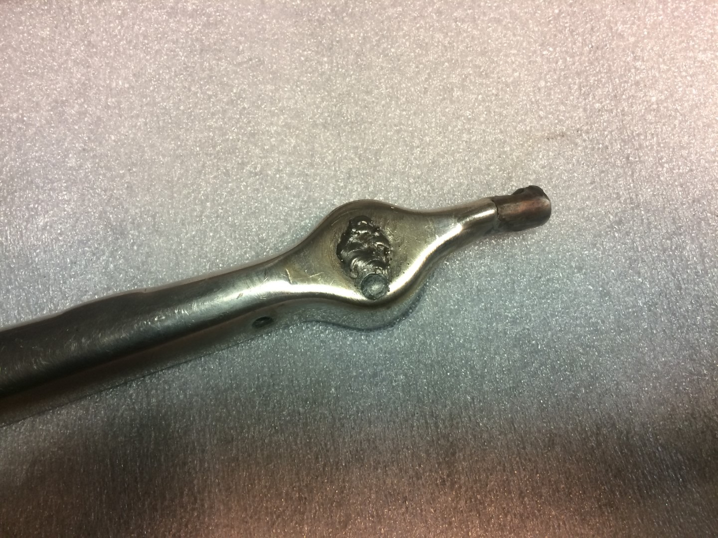

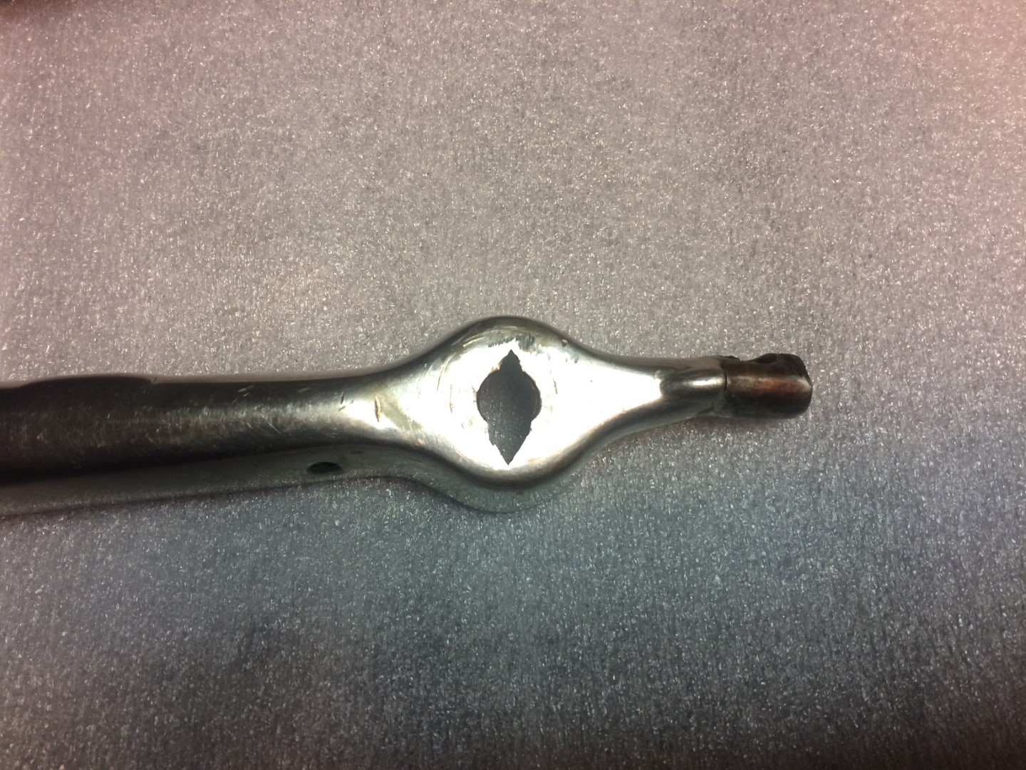

Täna siis teema juppidest, mida pole võimalik leida. Tegu siis esiklaasi hoidikutega. Pildil.
Kaugelt vaadates, pole nagu häda midagi aga tegelikult seisukord üpris närune. Ka on kuskil kunagi mingi sepp üritanud neid taastada.
Venemaal toodeti 4 ukselist GAZ A Faeton mudelit c 42 000 eks. USA-s ainult 3500 samasugust. Samas säilinud on neid USA-s rohkem kui Venemaal, kuigi ka väga marginaalselt. Jutt käib 1930 - 31 a mudelist. Varasemad USA GAZ A Phaeton mudelid (1927-29 ) on suuresti erinevad autod. Ja kuna need esiklaasi hoidikud on sellised ainult 30-31 Phaetonidel, siis on neid võimatu saada. Mõnes kataloogis on nad kirjas aga tavaliselt koos märkega SOLD OUT või kui see puudub, siis tuleb sama vastus. USA Ford A phaetonid, palju neid ikka säilinud oli, paistab on kõik Venemaale müüdud. Niisiis tuli hakata neid hoidikuid ise taastama. Tiba treimistööd, keevitust, lihvimist ja siis tuleb lasta need ka ära kroomida.

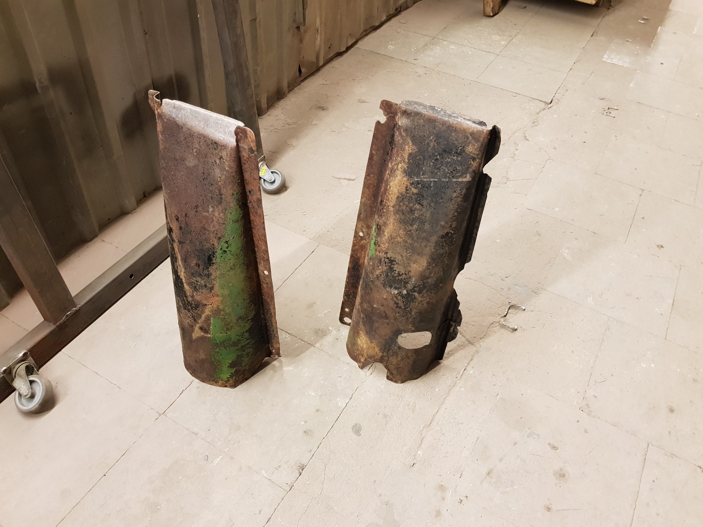

GAZ A jupid peaks kuskil Jaanuari alguses kohale jõudma ja siis saab selle projektiga edasi minna. Kas ka joone alla tõmmata, kahtlen. Küll ujub jälle midagi pinnale. Paar päeva tagasi vestlesin Taaviw 126-ga ja tuli välja, et tema MM-l on ka mootori põhja plekid, millest mul aimugi polnud. Hakkasin uurima ja tõesti sellised vidinad olemas. Mõtlesin, et laenan Taavi käest ja teen järgi, sest üheski Ford A juppe müüvas portaalis neid ei pakuta. Juhuslikult kiikasin ka e-buy-sse ja olidki saadaval 80.-$ paar + posti kulu + toll, aga ikkagi odavamad kui neid hakata järgi tegema. Taavi MM plekid näevad välja sellised, A omad tiba erinevad.

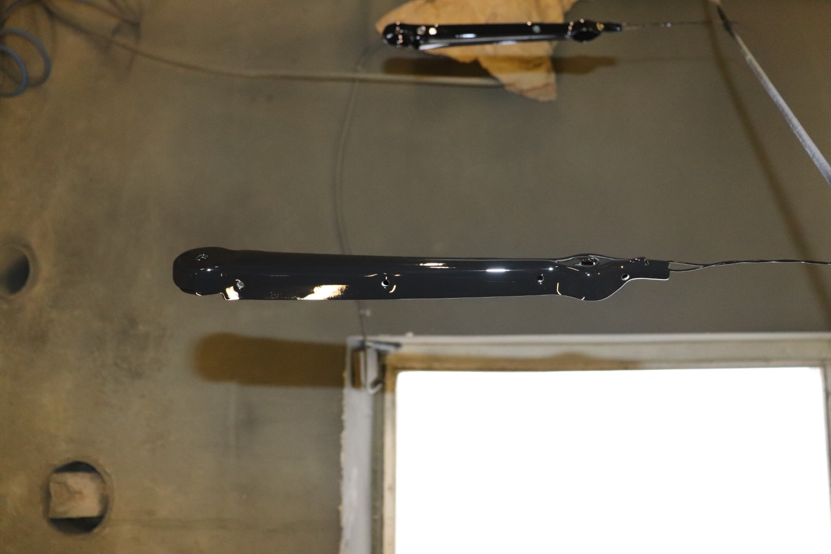

Veebruari alguses saab 3 aastat päevast, kui GAZ A teemaga sai välja tuldud. Projekt ise algas märgatavalt varem, informatsiooni ja juppide kogumisega. Minu mäletamist mööda kuskil Mai kuus peaks 4 aastat täis saama. Eelmise aasta Septembris sai tehtud nimekiri puudu olevatest vidinatest ja praeguseks on see kerkinud 51-ni. Peaaegu kõik on praeguseks tellitud ja peaks järgmisel nädalal kohale jõudma. 51 tundub suur arv aga suur enamus sellest on pisidetailid. On ka selliseid asju, mida tellida pole võimalik, eriti spetsiaalseid katusega seotud vidinaid. Siin eelnevalt jutuks olnud esiklaasi hoidikud said lõpuks taastatud. Kroomida neid ei saanud sest on tehtud mingist Hitleri sitast, mis kroomimist ei kannata, nii et tuli need lihtsalt mustaks värvida.

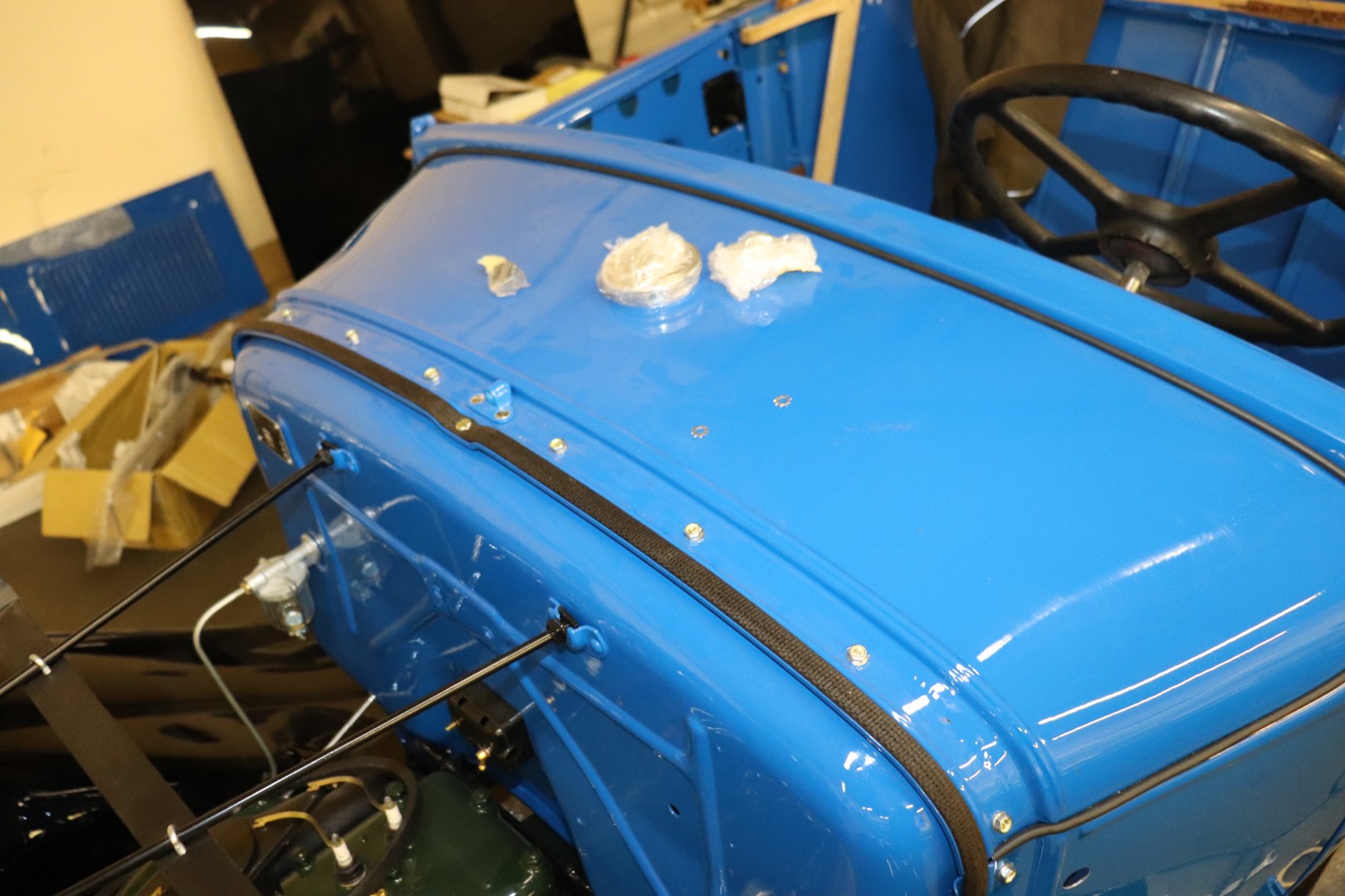

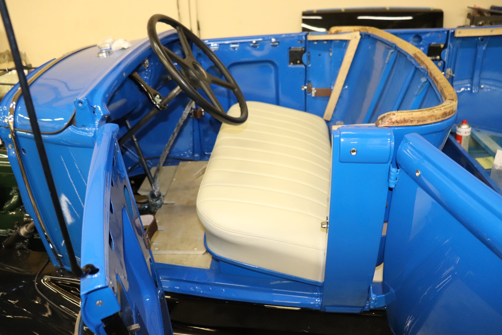

Pilt ka sellest mis annab aimu, kuidas auto lõpuks seest välja nägema hakkab.
Sellisena ta siis seisab ja ootab viimast pingutust et koos teiste valmis projektidega tolmu koguma hakata. Smile

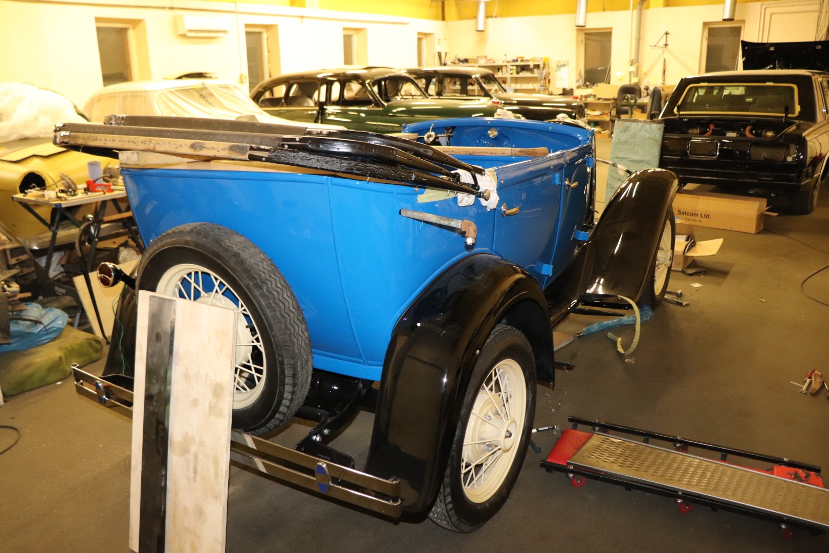

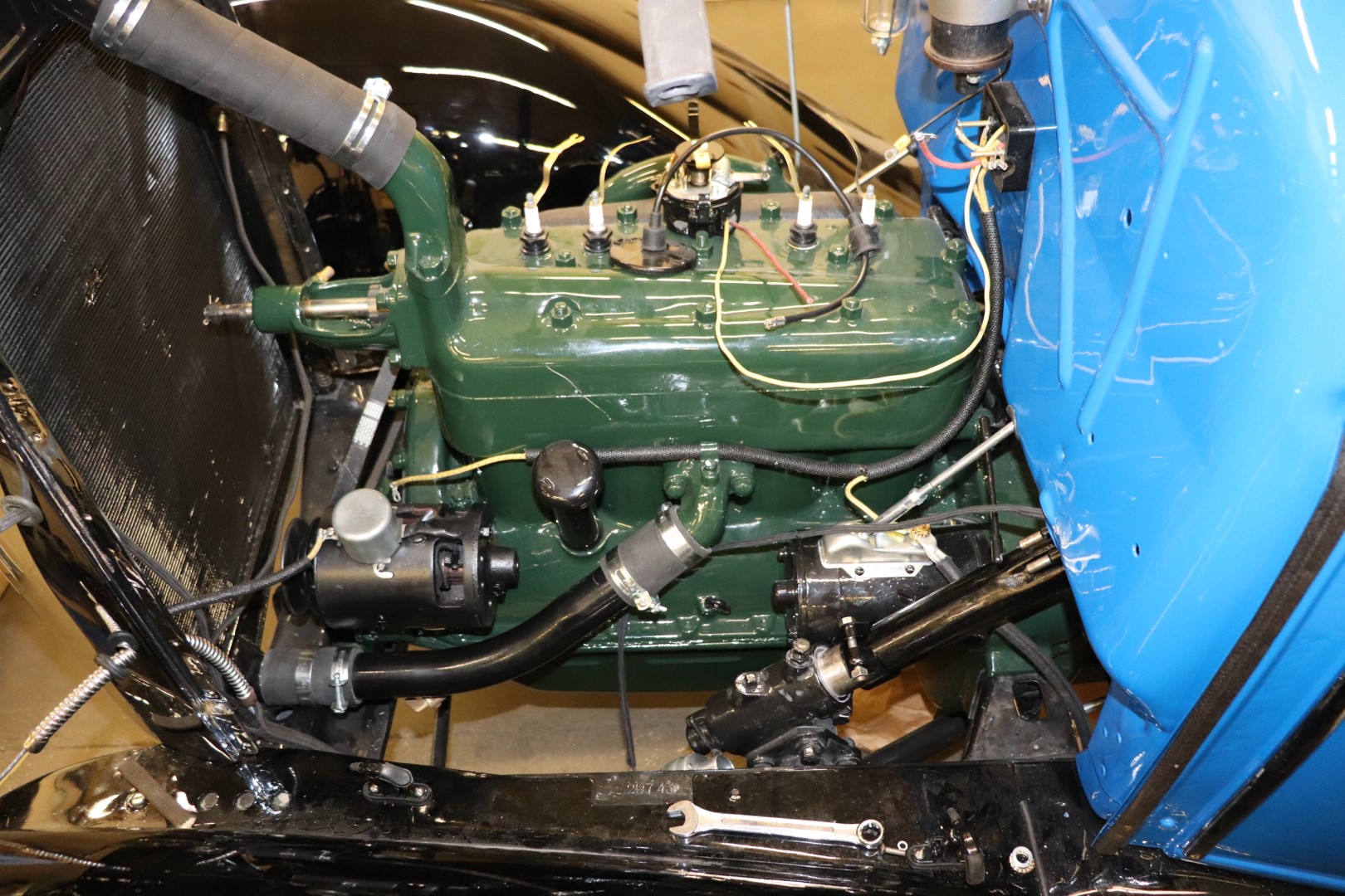

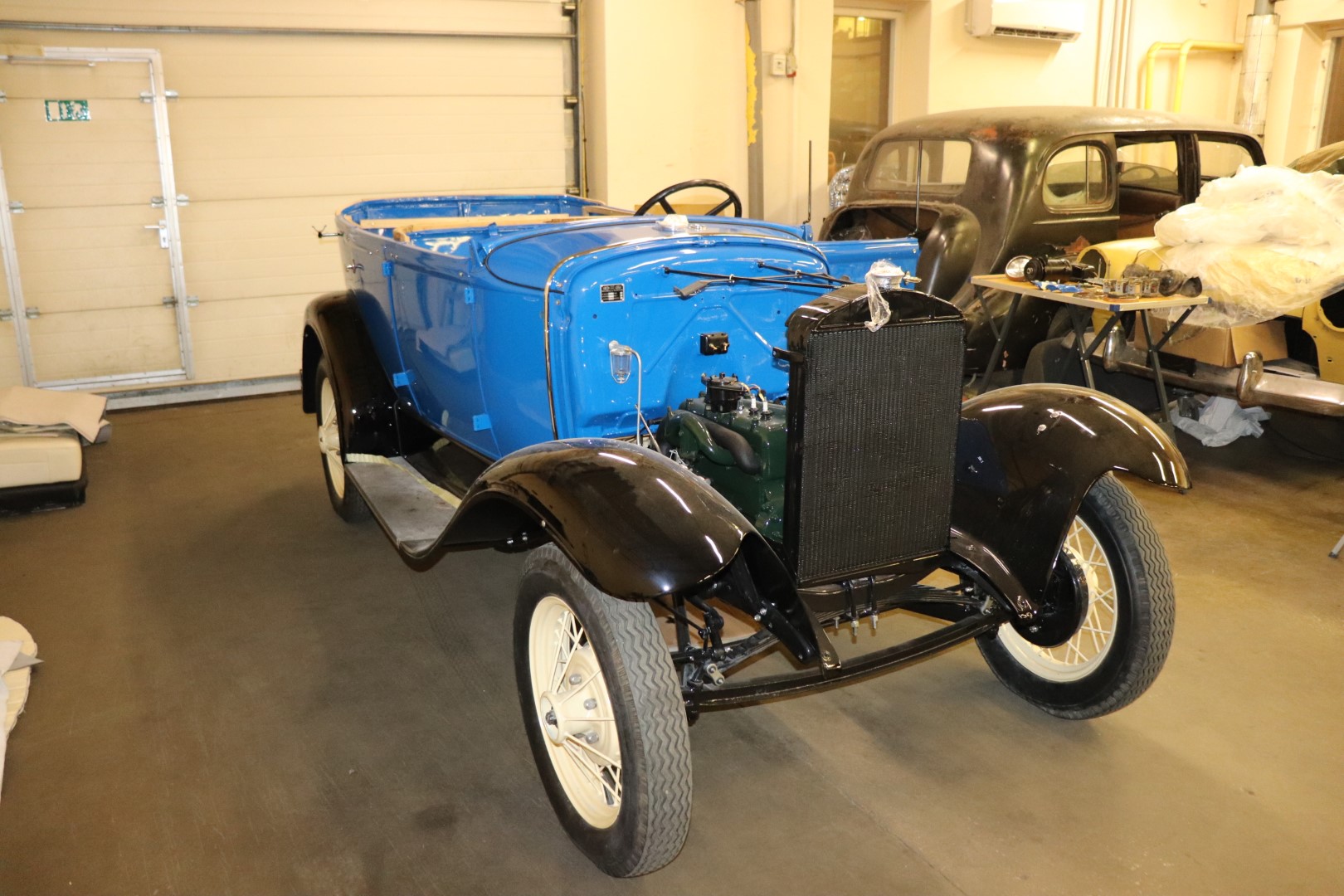

Tuleme 1933 aasta L1 maailmast aastakese edasi aastasse 1934, ehk GAZ A juurde. Kokkuvõte siis Jaanuari tegemistest. Jaanuari algus oli küllaltki vaikne aga kuu keskel jõudsid jupid USA-st kohale ja sai asja tõsisemalt käsile võtta. Jaanuari keskpaiga seisuga oli kõik külge pandud, mis panna sai. Ehk auto nägi välja nii.
 Radiaatori lõdvikuid polnud enam olemas ja ühendustoru, kus on ka kraan vee väljalaskmiseks oli läbi roostetanud. Sai muretsetud uus komplekt tolleaegsete klambritega.

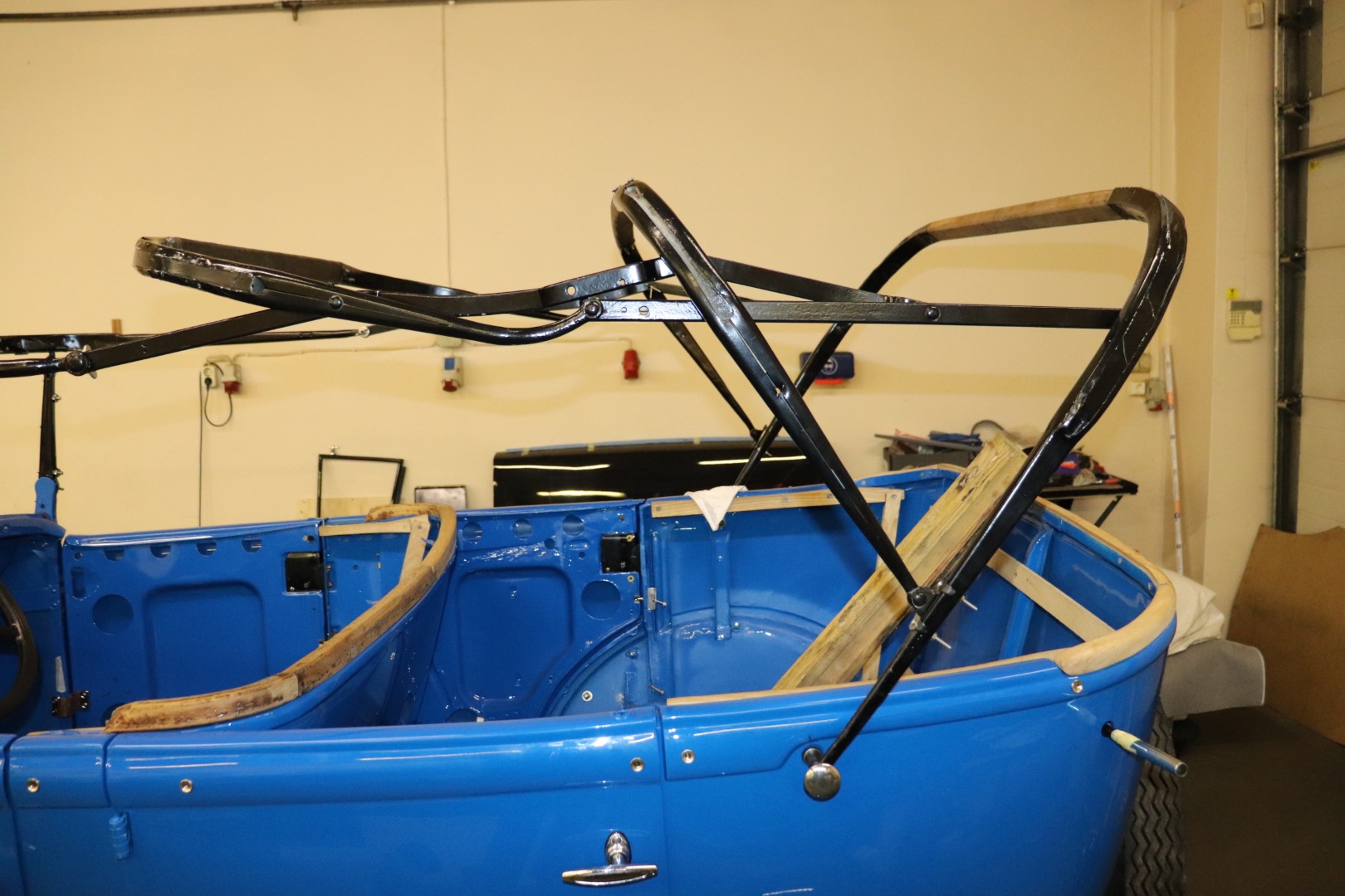

Kõige suurem probleem on katus. See tuli vanast katuse konstruktsioonist taastada. Rooste oli seda metallkonstruktsiooni kõvasti järanud ja taastamine ka küllaltki keeruline. Autentsuse huvides sai küllaltki palju vana säilitatud.
Generaator 6V originaalne Vene oma ainult relee regulaator kuulub jänkidele, GAZ A-le need regulaatorid tellitigi USA-st.

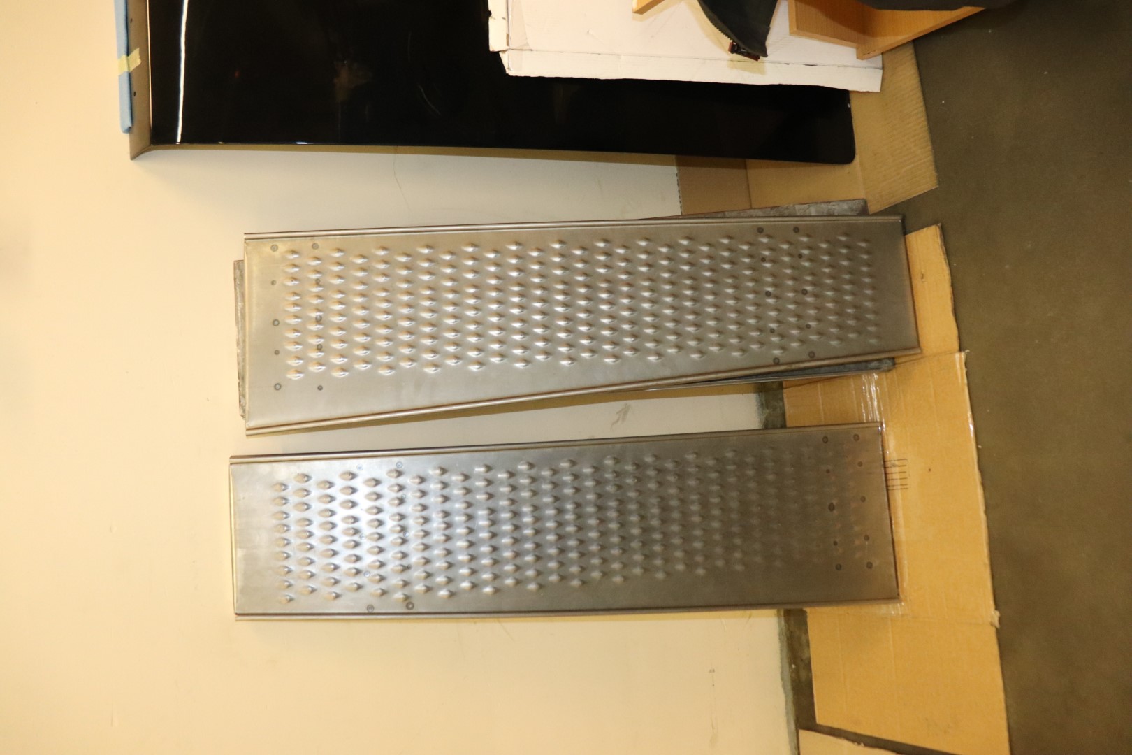

Nüüd siis astmelauad, mis tuli välja GAZ A-l täiesti erinevad Fordist. Samuti nagu iluvõrega ka astmelauad tehti samasugused kui veoautol GAZ AA, muidugi pikemad. Need tuli valmistada eritellimusega ja läksid küllaltki kalliks. Aga täpselt sellised, nagu A-l olid.

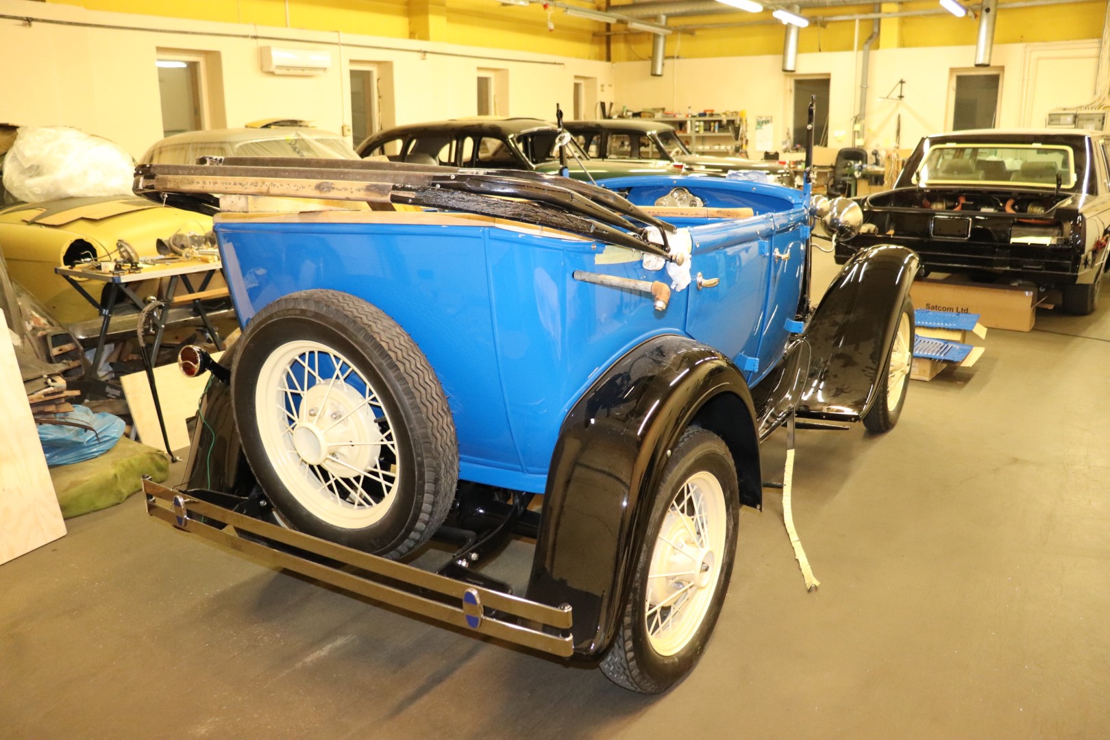

Jaanuari lõpuga näeb siis auto välja selline. Enda arust said kõik jupid tellitud, Isegi mitu korda auto üle käidud aga puuduolevate asjade nimekiri muudkui pikeneb. Hetkel on seal juba 20 vidinat, küll enamuses pisikesed, aga siiski. Palju on ka Ameeriklaste praaki. Näiteks tellisin kummimatid, esimese ja tagumise, müüdi komplektina. Ostetud juba poolteist aastat tagasi. Kuna pakil oli ilusti kirjas Front ja Rear, ei hakanud pakki lahti kiskuma. Nüüd tahtsime sobitada ja võta näpust, mingi neeger oli pakki kaks esimest matti pannud. Samuti mõned pisidetailid on vale aastakäigu omad saadetud. Kõige kallimad tuuleklaaside hoidikud 1927 - 1929 a omad. Ütlevad küll et saada tagasi, vahetame ümber aga see ka uued tollid uued saatmiskulud jne.
