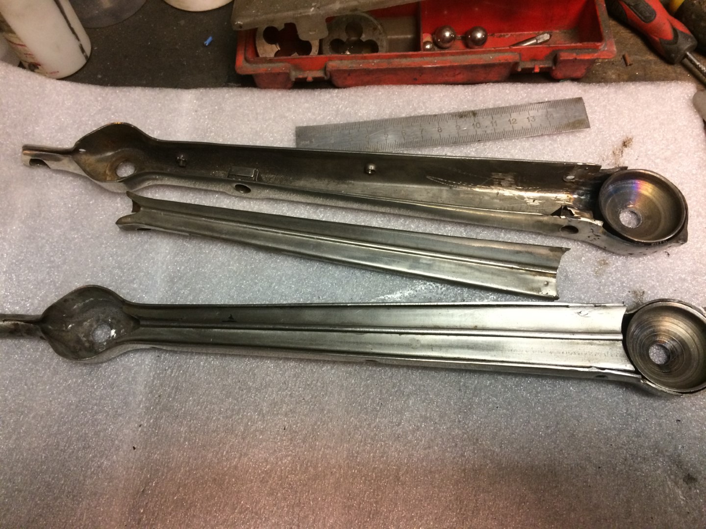

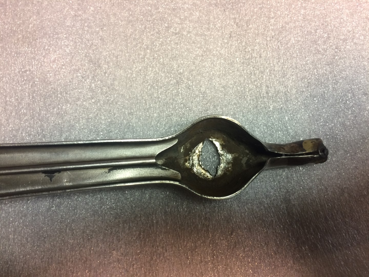

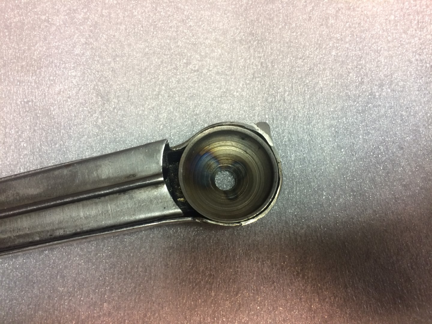

Täna siis teema juppidest, mida pole võimalik leida. Tegu siis esiklaasi hoidikutega. Pildil.
Kaugelt vaadates, pole nagu häda midagi aga tegelikult seisukord üpris närune. Ka on kuskil kunagi mingi sepp üritanud neid taastada.
Venemaal toodeti 4 ukselist GAZ A Faeton mudelit c 42 000 eks. USA-s ainult 3500 samasugust. Samas säilinud on neid USA-s rohkem kui Venemaal, kuigi ka väga marginaalselt. Jutt käib 1930 - 31 a mudelist. Varasemad USA GAZ A Phaeton mudelid (1927-29 ) on suuresti erinevad autod. Ja kuna need esiklaasi hoidikud on sellised ainult 30-31 Phaetonidel, siis on neid võimatu saada. Mõnes kataloogis on nad kirjas aga tavaliselt koos märkega SOLD OUT või kui see puudub, siis tuleb sama vastus. USA Ford A phaetonid, palju neid ikka säilinud oli, paistab on kõik Venemaale müüdud. Niisiis tuli hakata neid hoidikuid ise taastama. Tiba treimistööd, keevitust, lihvimist ja siis tuleb lasta need ka ära kroomida.

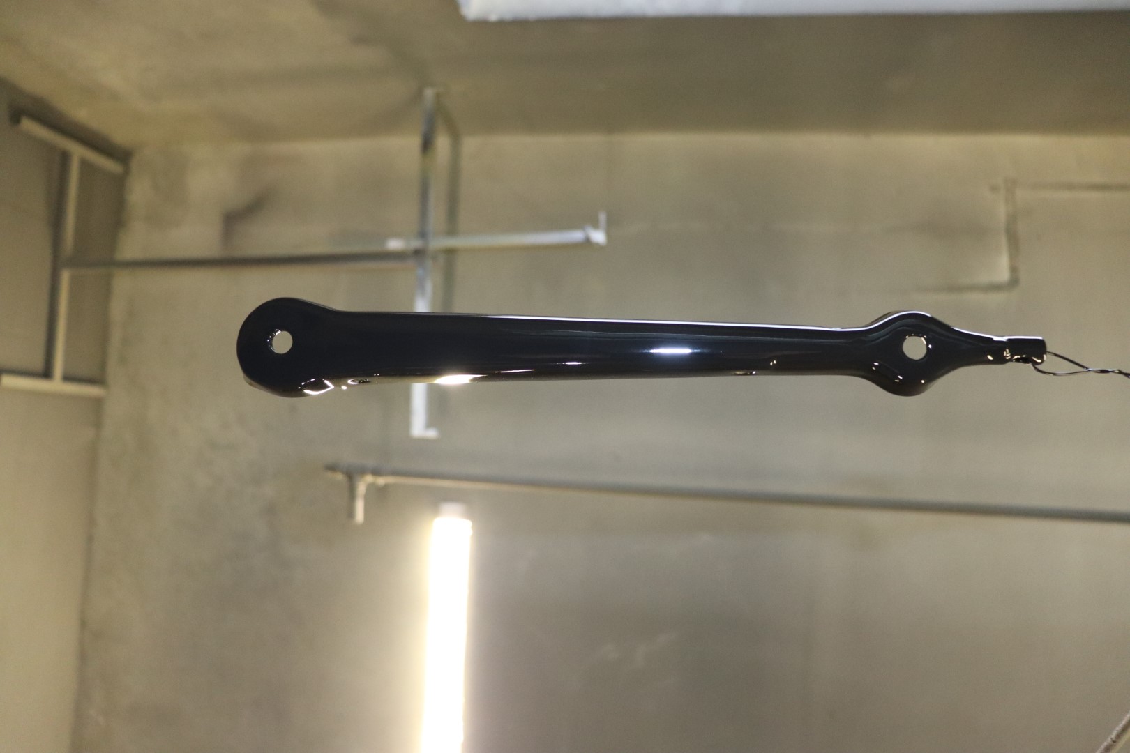

Veebruari alguses saab 3 aastat päevast, kui GAZ A teemaga sai välja tuldud. Projekt ise algas märgatavalt varem, informatsiooni ja juppide kogumisega. Minu mäletamist mööda kuskil Mai kuus peaks 4 aastat täis saama. Eelmise aasta Septembris sai tehtud nimekiri puudu olevatest vidinatest ja praeguseks on see kerkinud 51-ni. Peaaegu kõik on praeguseks tellitud ja peaks järgmisel nädalal kohale jõudma. 51 tundub suur arv aga suur enamus sellest on pisidetailid. On ka selliseid asju, mida tellida pole võimalik, eriti spetsiaalseid katusega seotud vidinaid. Siin eelnevalt jutuks olnud esiklaasi hoidikud said lõpuks taastatud. Kroomida neid ei saanud sest on tehtud mingist Hitleri sitast, mis kroomimist ei kannata, nii et tuli need lihtsalt mustaks värvida.

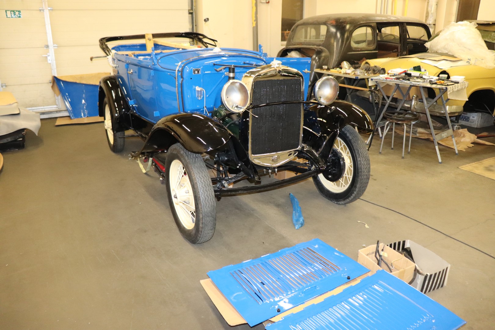

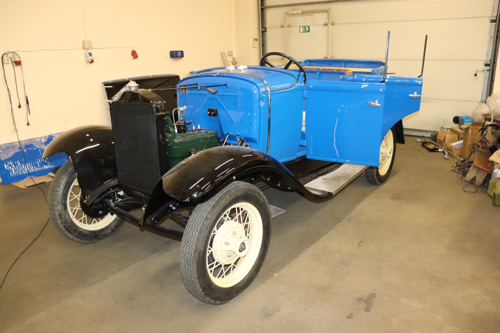

Tuleme 1933 aasta L1 maailmast aastakese edasi aastasse 1934, ehk GAZ A juurde. Kokkuvõte siis Jaanuari tegemistest. Jaanuari algus oli küllaltki vaikne aga kuu keskel jõudsid jupid USA-st kohale ja sai asja tõsisemalt käsile võtta. Jaanuari keskpaiga seisuga oli kõik külge pandud, mis panna sai. Ehk auto nägi välja nii.

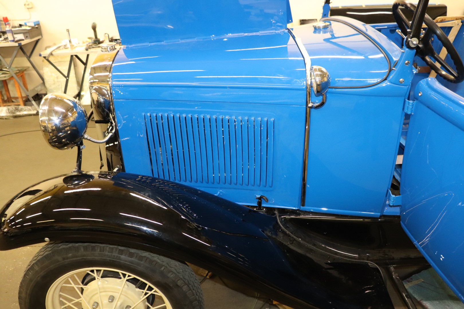

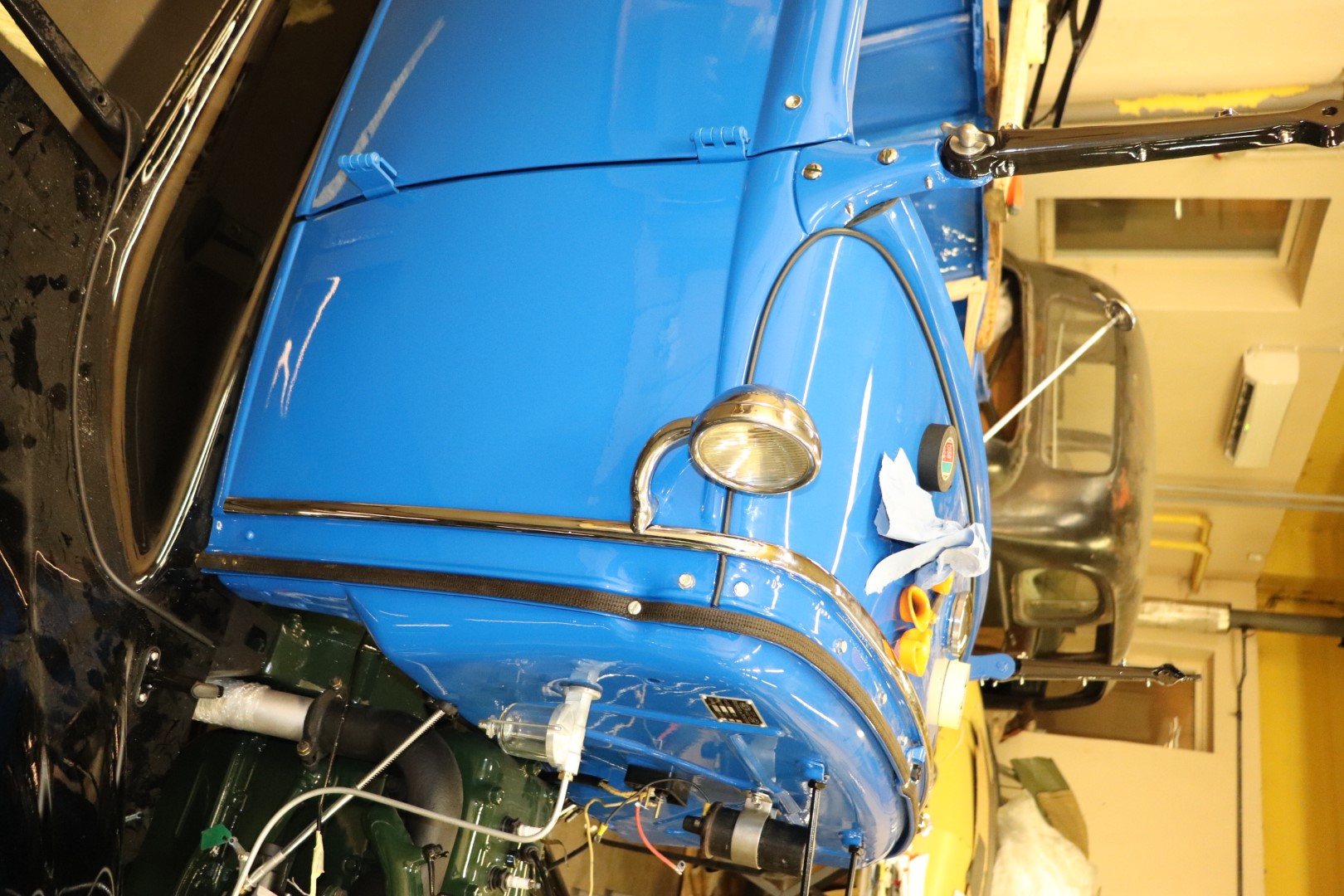

 Kuna ajan seda KGB autode rida, siis ühte vana pilti vaadates otsustasin, et minu autol peavad ka olema need ülemised lisatuled. Kuigi neid GAZ A-del esineb väga harva, siis pildil oleval autol on need olemas ja seltsimeeste välimus ei lase kahtpidi mõtelda, kellega tegu.
Niisiis said need lisatuled koos suurte tuledega ka minu auto osaks.

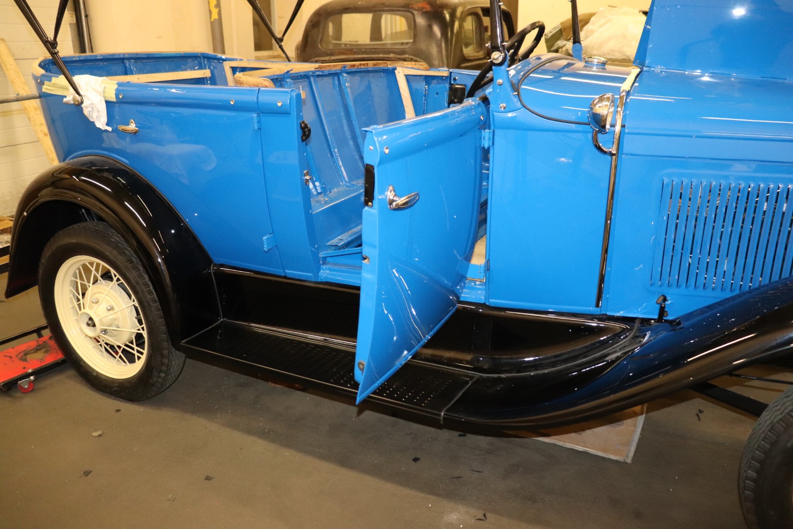

Nüüd siis astmelauad, mis tuli välja GAZ A-l täiesti erinevad Fordist. Samuti nagu iluvõrega ka astmelauad tehti samasugused kui veoautol GAZ AA, muidugi pikemad. Need tuli valmistada eritellimusega ja läksid küllaltki kalliks. Aga täpselt sellised, nagu A-l olid.

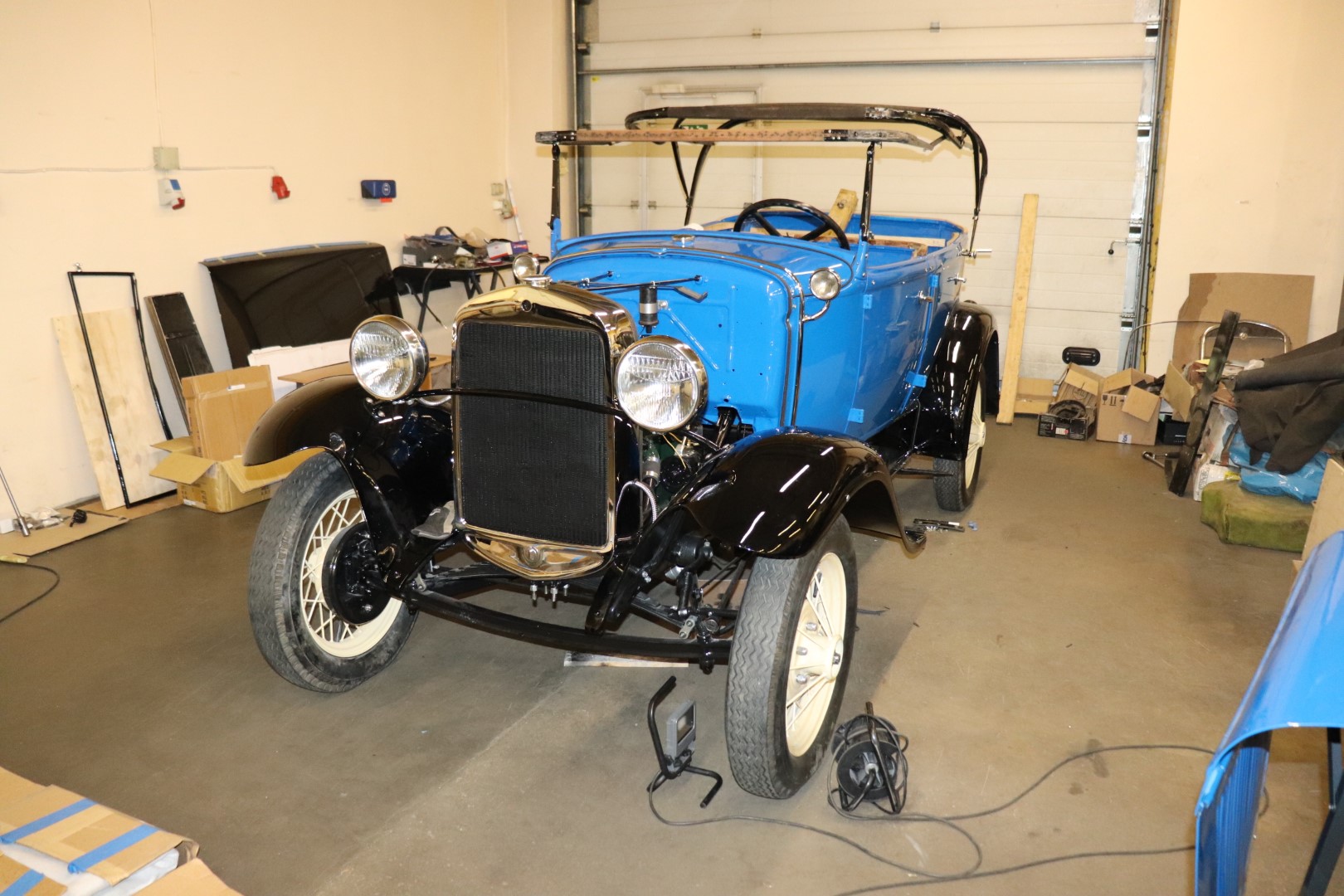

Jaanuari lõpuga näeb siis auto välja selline. Enda arust said kõik jupid tellitud, Isegi mitu korda auto üle käidud aga puuduolevate asjade nimekiri muudkui pikeneb. Hetkel on seal juba 20 vidinat, küll enamuses pisikesed, aga siiski. Palju on ka Ameeriklaste praaki. Näiteks tellisin kummimatid, esimese ja tagumise, müüdi komplektina. Ostetud juba poolteist aastat tagasi. Kuna pakil oli ilusti kirjas Front ja Rear, ei hakanud pakki lahti kiskuma. Nüüd tahtsime sobitada ja võta näpust, mingi neeger oli pakki kaks esimest matti pannud. Samuti mõned pisidetailid on vale aastakäigu omad saadetud. Kõige kallimad tuuleklaaside hoidikud 1927 - 1929 a omad. Ütlevad küll et saada tagasi, vahetame ümber aga see ka uued tollid uued saatmiskulud jne.
