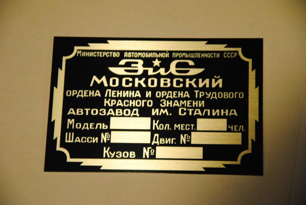

Üks väga oluline detail sai eile taastatud. See on uus tehasetähis. Tehtud sellel ajal kasutusel olnud tehasetähise järgi, sest olemasolevat ei olnud võimalik taastada.

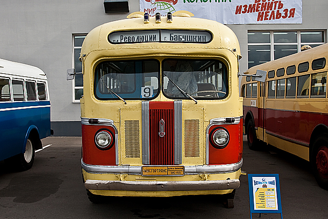

Viidatud pildid on Zis 155. Eestvaates on päris palju erinevusi: esiosa kujundus, klaasid, katusetuled, suunatuled jne.
Zis 154 eestvaade: (pildi päritolu: http://metroblog.ru/post/1192/)
