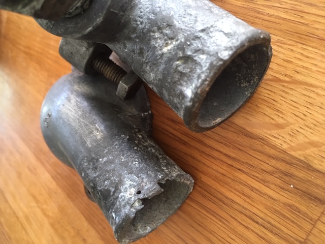

Kui plokikaanega sai asja klaariks, siis lisan siia ilmselt paljudele juba tuttava olukorra kus on oksüdeerunud alu termostaadi korpuse VÄLISPIND mis jääb lõdviku alla. Nagu kuumaastik.
Pildilt ei paista, aga sisepind on OK. Ja paistab, et ka lõdviku kinnitusklambri alune osa oleks justkui paremas seisus.
Mis sellise oksüdeerimise põhjus on ?
RE: Alu plokikaanes auk ? - v6sa - 02-04-2019
Hapniku juurdepääs läbi lõdviku materjali ja valus olevad ebasoovitavad lisandid koostöös.

RE: Alu plokikaanes auk ? - spitfire - 02-04-2019
Need termostaadi väljaviigud on sama auto pealt. Sellel mis pildil üleval pool on selgelt näha ka lõdviku vitsa rant mis on peaaegu oksüdeerimata. See nagu klapib selle loogikaga, et hapnik tuleb läbi lõdviku. Aga miks siis see osa ei oksüdeeru mis hoopis ilma lõdvikuta ja katmata on ? Või siis paigaldati need kunagi mingi moosiga ? Või on mingi konflikt lõdviku endaga ?
RE: Alu plokikaanes auk ? - vant - 03-04-2019
Nii fekaal see lõdviku materjal ka pole, et õhk sealt läbi pääseb. Tark londoni murrakus jutt väidab et hoopis seisev jahutusvedelik kitsas lõdviku ja toruvahelises osas põhjustab ränka korrosiooni.
RE: Alu plokikaanes auk ? - v6sa - 03-04-2019
Pelgast õhuhapnikust ilmselt ei piisa, et säärast Himaalajat rajada. Tekib õhuke oksiid ja sellega asi lõpeb. Aga mootori töötamisel paisuv ja kokku tõmbuv lõdvik nühib pidevalt ning sellega eemaldab tõhusalt oksiidi. Lisame siia vahetamata jahutusvedeliku, milles korrosiooniinhibiitorid on "ära kulunud" (või suisa vee) ja meil võiks olla põhjus, miks kinnitusvitsast "lõdviku poole" need augud tekkima hakkavad.
Lõdvik on kummilaadsest tootest. Nii kumm kui enamus plaste on  hapnikku läbi laskvad materjalid. Loomulikult ei toimu see läbipääs susinal, vaid aeglaselt, aastakümnete jooksul.
Klaas ja metall on hapnikule läbipääsmatud.

RE: Alu plokikaanes auk ? - viplala - 04-04-2019
Kuna torude sisepinnad on korralikud, siis saab välistada igasuguse jahutusvedeliku happelisuse või elektrokeemilised nüansid. Pigem on tegemist siiski alumiiniumi, temperatuuride erinevusest tingitud suurest joonpaisumisest, mis on eriti aktiviseeritud peale termostaati asetseval torul, ning mootori vibrast ja eelnevast joonpaisumisest tingitud lõdviku hõõrdumisega vastu alumiiniumoksiidi kihti, mis selle ikka ja jälle ära kulutab ja laseb hapnikul oma tööd jätkata. Kui alumiiniumi pinnal algab kraatri teke, siis kraatrit hakab täitma kasvav oksiidi kiht, mis on väga abrasiivne ja tänu vibratsioonile lõhub alumiiniumi pinna peal asetsevat tugevat oksiidi kihti kuniks hapnik jälle läbi pääseb, mis omakorda tekitab uut oksiidi kraatrisse ja pinnale jne jne jne. Selle teooria kohaselt saavad siis ka kraatrid tekkida süvitsi. Klambri aluse toru osa oksiidi lõhkumise eest aga vastutab juba puhtalt alumiiniumi joonpaisumine või mängimine tänu temperatuuri muutustele Ja küll see hapnik sinna juba ligi pääseb kui oksiid on lõhki kistud. Kas siis läbi vooliku või toob kummi venitamine ja kokku tõmbumine, tänu alumiiniumi mängimisele, hapniku molekulid mööda toru pinda ise kohale. Teooria on küll puusalt tulistatud aga üsna tõenäoline võimalus selle nähtuse tekkeks.
