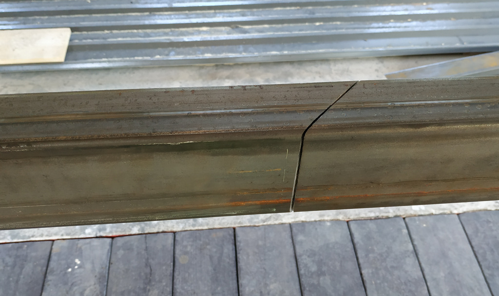

Kaks asja jäi silma. Donn on hakanud järjest rohkem kasutama diagonaalühendusi ja see on minu silmis üks asi, mis eristab meistrit soss-sepast.
Siin oleks võinud seda samuti teha:
Teine asi veel.
Minu arvates ja -kogemuste põhjal on alati lihtsam värvi alla minev materjal puhastada juba enne kokku keevitamist. Ja peale puhastamist töödelda täies ulatuses
sellise imevahendiga, mis ei maksa poest ostes mitte kui midagi, küll aga annab toote lõpliku välimuse kestvusele tublisti plusse juurde.
Peale keevitamist ei jäägi enamat üle, kui töödelda selle imevedelikuga koostamise käigus mehaaniliselt kannatada saanud kohad korra veel ja kogu karkass lupstigi värvi alla.
Kulutad küll mõne tunni kauem omast hinnalisest tööajast, aga tulemus saab kordades parem ja ilmastikukindlam.
Aih, üks asi meenus veel...
Nelikanttorudele, kui otsad jäävad avatuks, siis kindlasti neile kaaned peale. Pimedad ette. Otsad peavad jääma suletuks, siis ei tüki niiskus sinna liiga tegema. Millimeetrisest plekilätakast sellise korgi valmistamiseks piisab, millega saab keevituse teel otsa sulgeda. Visuaalselt samuti professionaalsem kui tühjalt haigutav seest roostetav ava.

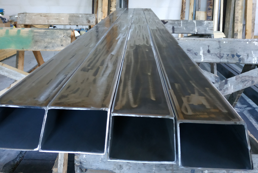

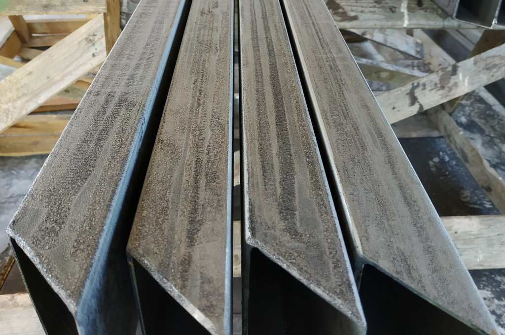

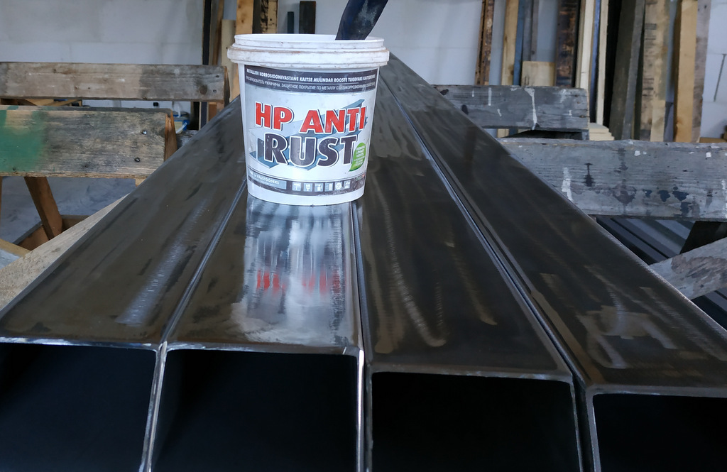

Pildijoru minu poolt -
Toorik
Neljakümnese lamellkettaga roostest puhastatud
HP AntiRustiga õhtul kaetud
Hommikul selline tulemus
Ja raam kokku keevitatuna
Peale keevitamist tegin veel ühe antirustiga katmise, et kõik kriimustatud ja käiatud pinnad saaksid korralikult töödeldud. Enne värvimist pühkisin antirusti poolt pinnale tekitatud lahtise tolmu maha. Antirust loob väga hea nakkuvusega värvialuse kaitsekihi. Hea tulemuse saavutamiseks soovitan värvida ikkagi kahes etapis ehk krunt- ja lõpuks viimistlusvärv.
