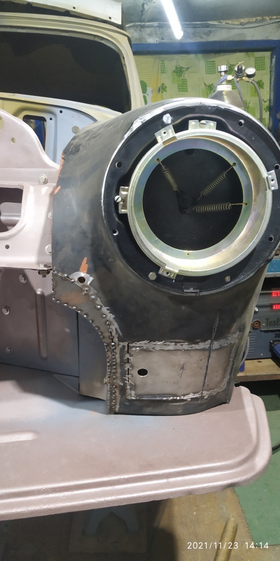

Keretöödega hakkab asi ühele poole saama. Kõik erisused eelseeria ja I seeria vahel on tehtud. Kapoti kinnitused said ka paika. Kuna I seeria esi poritiibu ei õnnestunud leida vaid tuleb leppida II seeria tiibadega, siis muidugi tuleb teha vastavaid ümberehitusi. Ime seegi, et õnnestus uued II seeria esitiivad hankida.
