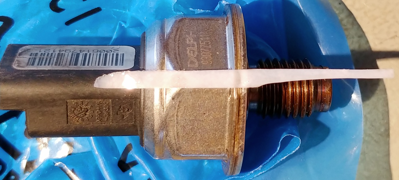

Andur
RE: Jaguar X-type 2.2D 2006 / Fordi diisel mootor käivitub sekundiks ja sureb välja - aatom - 02-01-2026
Tänud, tellisin ära, no peab ikka päris valesti mõõtma, et sellist viga tekitada (niipalju vale rõhk, et pihustid ei avane külmaga). Eks näis, kas võidab "Anduri" või "Pihustite" partei või siis mõlemad (lükkab probleemi -10° peale). Ja loodan, et ikka õige asi, nende koodidega paras peavalu. Lappasin netist hunniku Jaguar X-type kasutatud latte läbi (ka rrr.lt pealt), enamasti andur küljes, mõnedel ka pildid andurist. Ükskõik, kas mootoriks 2.0 või 2.2 (nii 107Kw, kui ka 114Kw), latt ikka R9144Z130A ja andur Delphi 9307Z511A. Anduri OE kood tundub olema 55PP03‑02. Ja minu autol vist originaalandur veel küljes,  Delphi 9307Z511A  / 55PP03‑02, pidin peegli appi võtma, et näha.

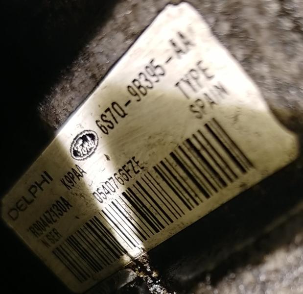

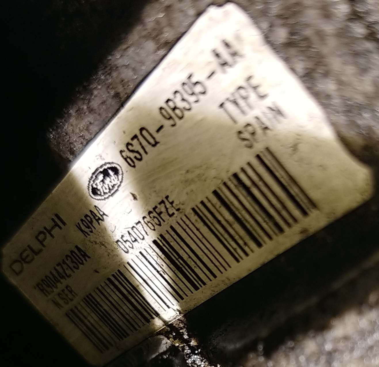

Kütusepump, ei mina tea, ei oska lugeda, kas algupärane, aga jube kahtlane, ta ei ela nii suurt läbisõitu üle.

Uus andur paigaldatud (85PP03‑03 koodiga) ja ütleme nii, et võitis "pihusti" partei, pisut vist ka "Anduri" partei. Täna -9° ja käivitamisega sama seis peale anduri paigaldust isegi töötas ca 4 sekundit (2 sek hästi, 2 sek puterdas ja suri välja), hilisemad ootamisega käivitused aga nii ja naa kehvemini. Kahjuks netist ei leia andurite, uus ja vana, erinevad koodid, graafikuid, aga algsurve pikemalt seisnud mootoril on uuel alati 1Bar, vanal näitas 6Bar. Veakood P0191 või mistahes P019x (latianduriga seotud) pole tekkinud.
Ja vana anduri ava oli täiesti puhas, lükkasin paberi tüki sisse, peale diisli ei tulnud paberile mingit metallipuru vm (see ju suletud nurk, kuhu peaks kogunema), seega KSP-ga ei näe muret olema (rõhud ka ju normaalsed).

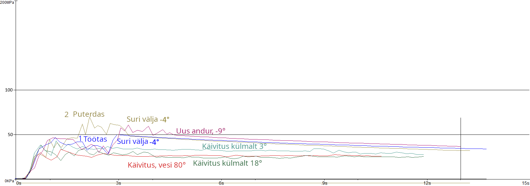

Mingi kala ikkagi on jätkuvalt.
Graafikus kuus katset, kolmes rõhk ei ole tõusvas trendis ja asi toimetab, kolm katset rõhk
on tõusvas trendis ja sureb kätte ära.
Rõhuandur oli kenasti Delphi pakendis?
Kustkohast on soetatud rõhuregulaator, mis oli maksumus?

3. Graafikus kuus katset, kolmes rõhk ei ole tõusvas trendis ja asi toimetab, kolm katset rõhk on tõusvas trendis ja sureb kätte ära.

3. Ilmselgelt on seos temperatuuriga (vaata graafikut, kui tööle läks, 3 kraadi, selge surve tõus peale käivitumist võrreldes soojema mootoriga), jään pigem enda juurde, pihustid lihtsalt ei avane misiganes põhjusel miinus kraadidega piisavalt.

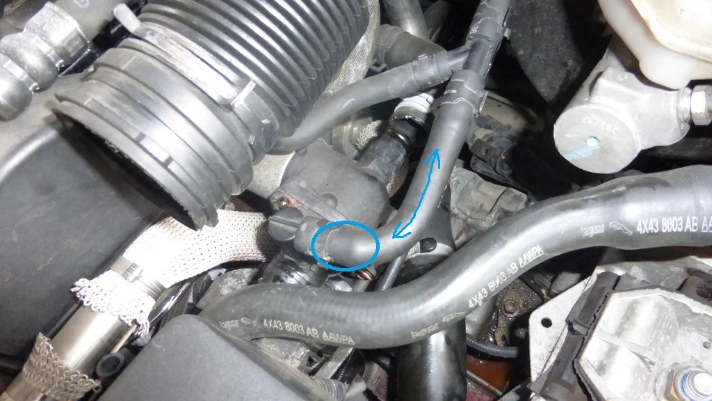

Minu auto ka 6 käiku manual ja suisa universaal (raskem). Aga see on väga tuttav teema (külma mootoriga sõit, suurem kulu), peale auto ostu 3+ aastat tagasi septembris jamasin pikalt sama teemaga ning sain korda ja mis tegin:
1. Väga oluline - veepumba korpuse küljes on väike lisatermostaat, mille kaudu juhitakse läbi õlijahutaja jahutusvesi. See peab töötama korralikult, vaheta kvaliteetse vastu. Muidu käib pidev õli jahutamine ja auto soojaks ei lähe
2. Salongi radika ees (asub põhjaall umbes juhi jalgade juures) on kolme lühikese eelsüüteküünla sarnase vidinaga elektriline soojendi, mida juhitakse 2 + 1 vastavalt generaatori koormusele. Minul oli kolmest 2 läbi. Annab salongi soojenemisele (ka klaasid) soojust juurde. Oma märkmetesse olen pannud: "Beru GN984 sobis täpselt!!!"
3. Väga oluline - Termostaat ise ja pead tegema ühe ratsi, vaata pilti. Nimelt vist auto mootori loojad on tekitanud disainivea. Tükk aega ja mitme erineva termostaadiga jändasin, aga ikka ei läinud auto hästi soojaks (paremini, aga polnud õige). Nimelt termostaadil on kuuliga ava, mis on mõeldud õhutuse tarbeks, et ise õhutuks. Aga sellele lisaks on voolikutega tekitatud lisa möödavool termostaadist, üsna jämeda toruga ja see ei lase õieti termostaadil töötada. Võtsin kummivooliku, mis mahtus selle toru sisse (sinine rõngas), lõikasin miski ca 15mm tüki, kui õieti mäletan ja panin olemasolevasse torusse sisse (sinine rõngas). kui on tihkelt, siis ta ei hakka kuskile liikuma (aasta tagasi piduriprobleemiga jännates vaakumvõimendi vahetamisel kontrollisin), sest ees on 90 kraadi keeramine. Nii tekkis sinna kohta peenem ava (mõõtu küll ei mäleta enam) ja oh üllatust, misiganes ta vee liikumisel muutis, aga enam ei soojenenud niisama radika poole / ettepoole minev toru.
