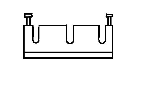

(13-02-2016, 13:41 PM)alfredo Kirjutas: ... peaks proovima ketaslõkuriga külgedelt läheneda, sest ega auk pea päris ümmargune olema.
Miks külgedelt?
Toon näiteks Bruksi hakkuri tera kinnituse, millel kinnitusavad ovaalsed, sest terasid teritatakse ka aeg-ajalt.
Ja avad on lõigatud tagakülje poolt lahtiseks.
Poldid panin ka pildile, et aimu saada, kuis tera kaugus paika timmida.
Trummlisse on keeratud tikkpoldid ja võileib näeb välja selline, et trummel-tera-kinnitusplaat (või -põsk), seib ja mutter.
