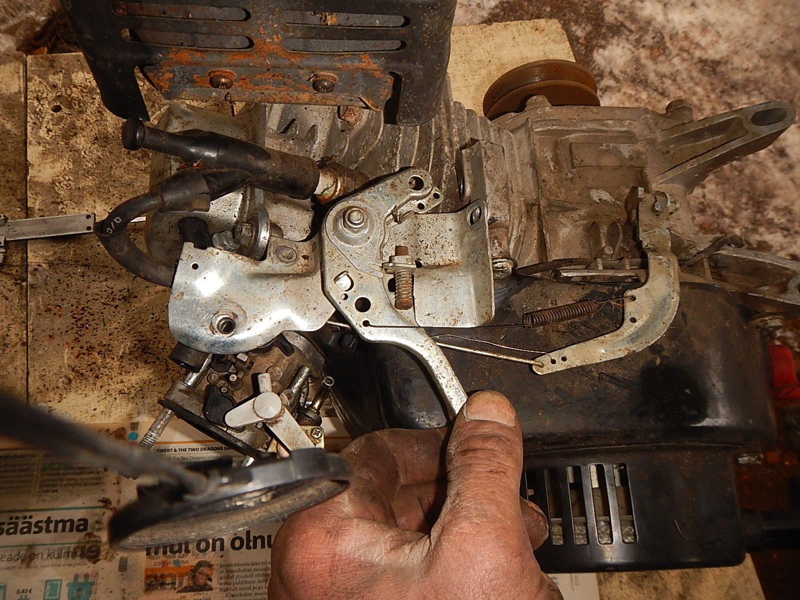

Sai nädal tagasi 6,5 mootoril bensupaak maha võetud ja kka karpa,nüüd kokku tagasi pannes mõistus otsas kuda need vedrud ja hoovad õieti olema peaksid?
(18-02-2016, 16:12 PM)muska71 Kirjutas:  Sai nädal tagasi 6,5 mootoril bensupaak maha võetud ja kka karpa,nüüd kokku tagasi pannes mõistus otsas kuda need vedrud ja hoovad õieti olema peaksid?
siit soovitus ka teistele... tehke ikka pilt enne lahtikiskumist, mitte pärast    [Pilt: icon_idea.gif]   ei oma sellist jõuallikat.
                                           OLLA KEEGI JA SILMA PAISTA
To Muska
Pildi järgi tundub, et see varras mis ühendab karburaatorit ja pöörete regulaatorihoovaga on õigesti. Ainult lõtkude eemaldamiseks mõeldud pingutus vedru on kole räbal.
Aga see vedru , mis on regulaatorihoovaga peaks jooksma gaasihoova alla. Seal siuke painutatud plekk pisikese auguga.
Tundub nagu sul oleks kolmas vedru puudu. Vedru mis tõmbab gaasihoova tagasi.
Tegemist vist on mingi Hiinlaste koopiaga Hondast. Gaasimajandus töötab sedaviisi, et regulaator üritab "gaasi maha lükata" kuid gaasihoova vedru pingsusega kompenseeritakse. Ja vastavalt omavahelisele suhtele jõud kui ka pöörded ühtlustuvad olenemata mootori koormusest.
(18-02-2016, 20:12 PM)Gravity Kirjutas:  To Muska
Gaas too mootori poolne siiber?Karpad minu jaoks tume teema.Proovisin korra uurali karpat,läks isegi käima,aga alttilgub miskipärast,pole viitsind lahti kiskuda.
Selliselt käivitus ka,aga käia ei tahtnud kuidagi.
Jep. Gaasiklapp on mootorile lähemal st ühendatud vardaga. Õhkuklapi liigutamine käib väikse plastikust hoovaga.
Eks keera karburaatoril kopsik alt ära ning puhasta nõel ning düüs.
