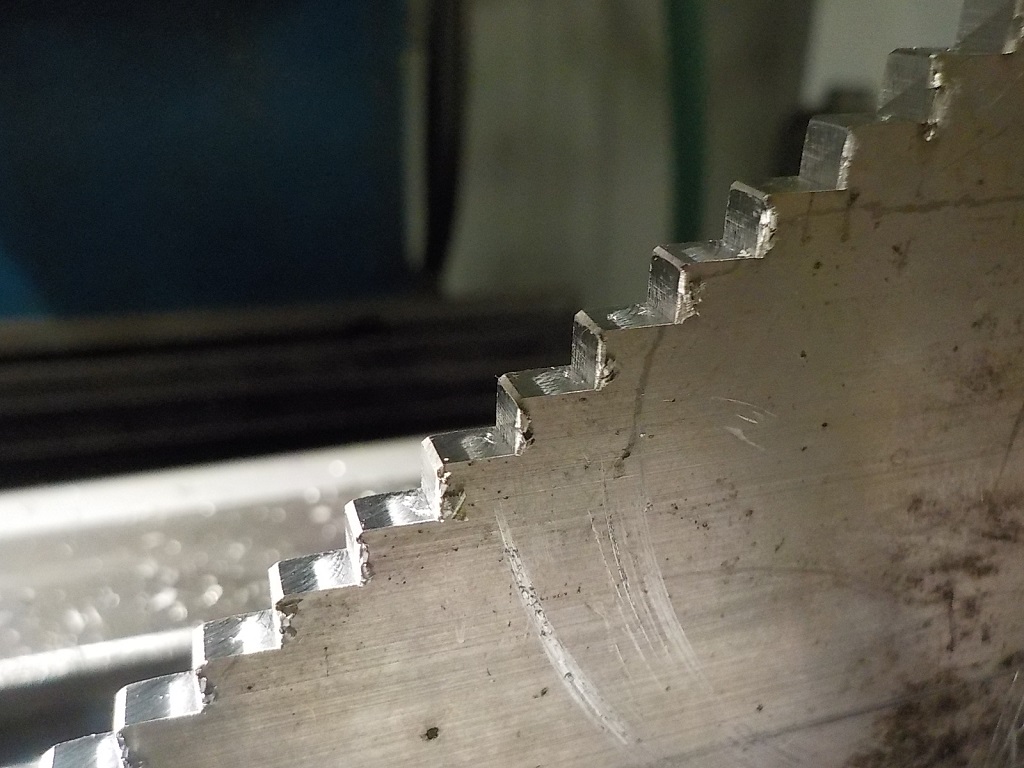

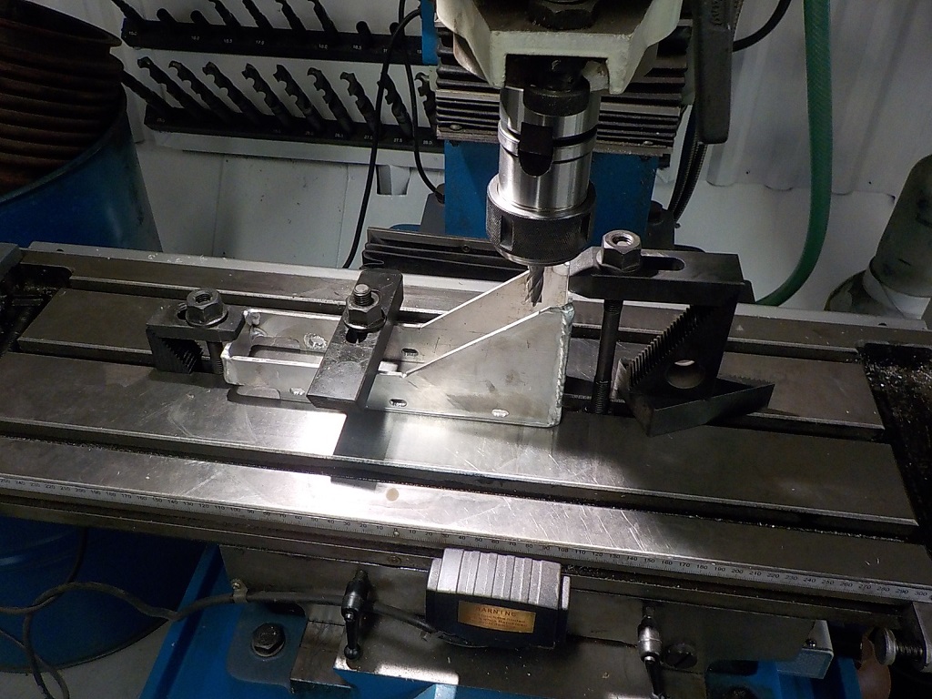

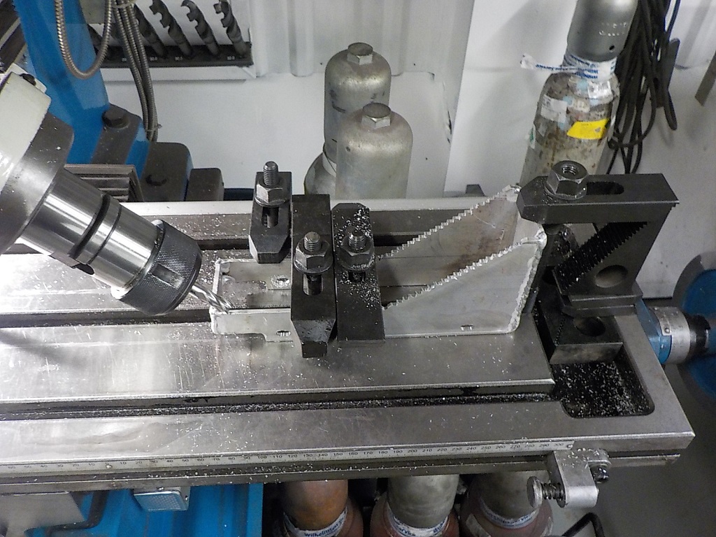

Jalarauda karedaks teha on mitu vöimalust. Valisin samasuguse, nagu originaal oli.
Viilida ma küll ei viitsi, nurklihvijaga jääks liialt inetu, freespink oli abiks:
Töusule otsustasin teha väiksemad süvendid, ca 3 mm sügavad servast.
Kalle mul 45 kraadi pole, arvutasin küll välja, kuidas vördselt jaguks (mitu mm alla ja mitu mm körvale), kuid kui paistis kiiva minema, siis korrigeerisin silma järgi:
Horisontaalosa jaoks sai pinki natukse ringi seadistatud:
Talla alla jätsin tippudele ca 1,5mm siledat pinda, süvendid 6mm sügavad:
           [attachment=56269]

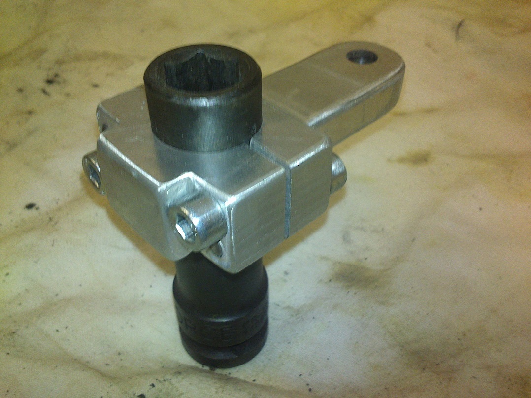

Sain ühe Suzuki GSX rooliamordi, tahaks seda külge aretada quadile, kuid roolivarras on D=22mm ja nii peenikesele vardale kinnitusi naljalt ei leia, kui siis über hinna eest. Pole küll reguleeritava kiirusega, nagu MX masinatel käib, kuid raskust saan muuta öli viskoosusega, kui vaja:
Egas kedagit, vaatasin mis materjali leidsin ja proovin freesida kinnitused.
Sai möödetud pööramisnurgad ja amordikäik ning üht-teist vajalikku paberile kirjutatud, alumiinium-materjali ka vana-rauast ülesse otsitud:

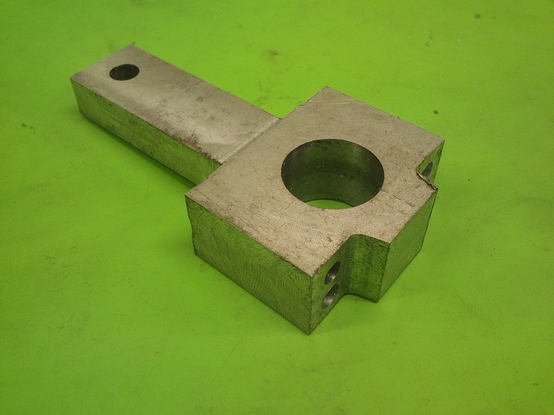

Siis sai tehtud natukse täpsem joonis vastavalt mm järgi, et detail paremini silme ees oleks. "Lasen siin puusalt" selle väljafreesimisega, pole kunagi miskit sellist teinud ja lihtsalt vaatan, mis välja esimese korraga tuleb:
Freespingi all on muidugit sodi-pudi, sest lasen mm-näitude järgi, midagi joont vaadata siin pole:
Ja toorik vastavate avadega valmis. Nüüd siis kohendama ja poldiosasid tegema:

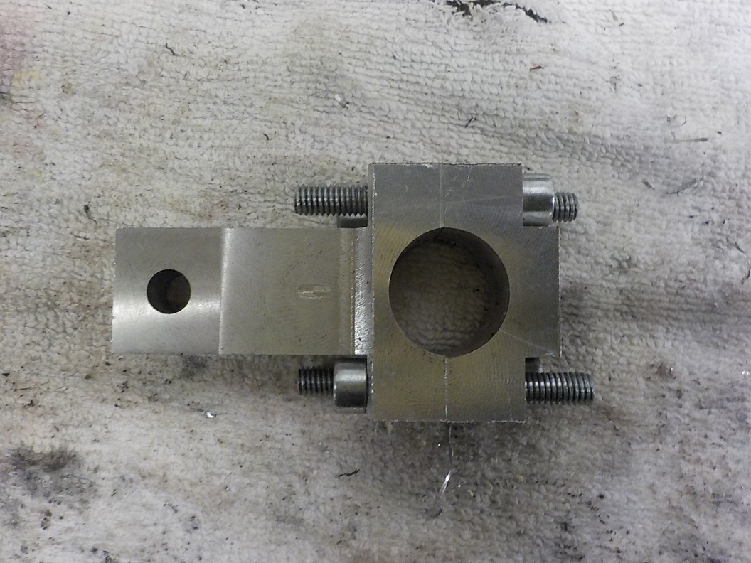

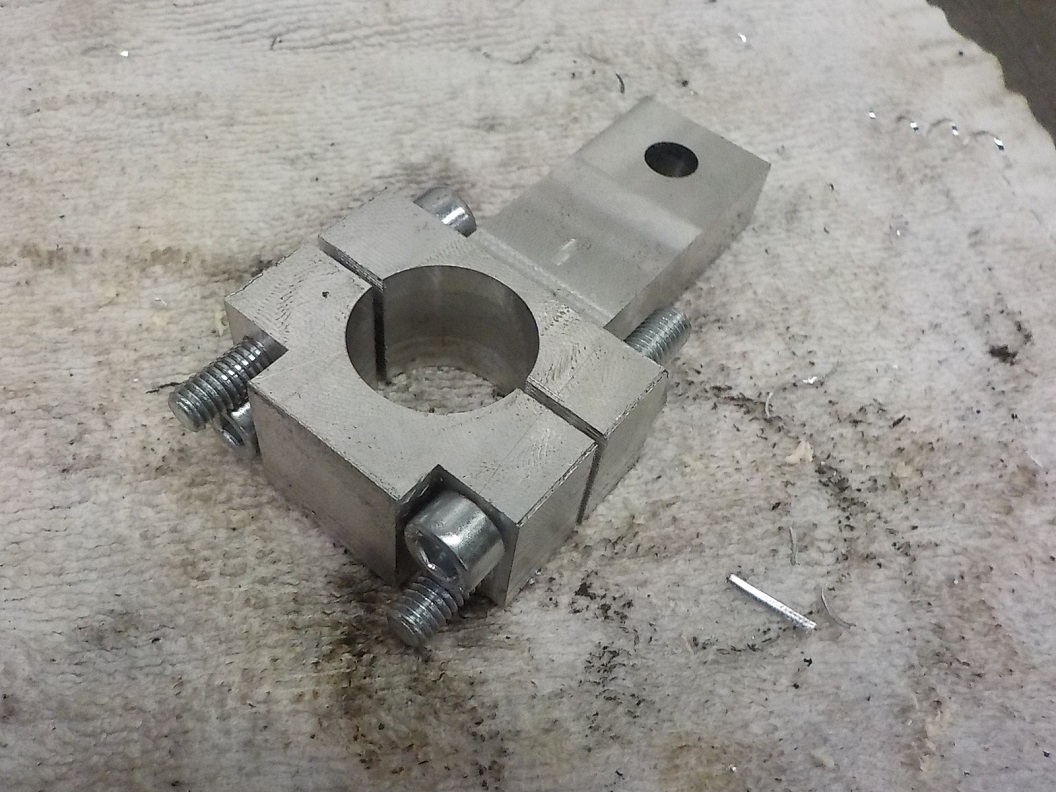

Detail sai siis löpuks enam-vähem välja freesitud. Poltidele avad sees ja varre tegin öhema kui detailipaksus ise.
Proovisin asja niimoodi jälgida, et kuskil olulist "overkilli" ei teeks, kuna järgi annab ju ikkagid köige nörgem koht.
Vart öhemaks freesides tegin ülemineku kaarjalt, ei meeldind mulle need teravad tasandite üleminekud, kuid poldi pea pärast sai külgedele nii jäetud:
Lintsae pingis sai klamber pooleks saetud 1mm lehega ... no pea-aegu pooleks, panin silma järgi nii täpselt kui sain.
Siis löikasin keermed sisse, ja nüüd siis vaja veel teravad nurgad, servad viimistleda:
Et varrel paksused vördseks jääks, oleks saanud sealt 1,5 mm kummagilt küljelt tipu poole koonusesse freesida, kuid selle tegemiseks oleks kulunud arvutamist ja detaili paikasättimist kordades rohkem kui see 1,5mm freesimine ise vötaks. Seetöttu jätsin varre paralleelseks.
RE: QUAD: tagakiige uue/ümber-ehitus; raami tugevdus; etc ... nokitsen palju - motamees - 19-02-2016
(19-02-2016, 05:54 AM)overspeed Kirjutas:  ...Vart öhemaks freesides tegin ülemineku kaarjalt, ei meeldind mulle need teravad tasandite üleminekud...
Kaarjas üleminek ongi tugevam võrreldes järsu üleminekuga.

Nurgad ja muud teravad ääres lihvitud, 22mm völlil test:

Tooriku otsustasin lintsaega seekord välja löigata ... kümnetes kordades kiirem on löigata saega välja ja siis freesida nelikanti:
Freespingil proovisin natukse madalamat kinnitust seekord, siis parem puurima 5mm avasid poltide tarvis. Samuti muutsin käigu pealt natukse freesimisjärjekorda:

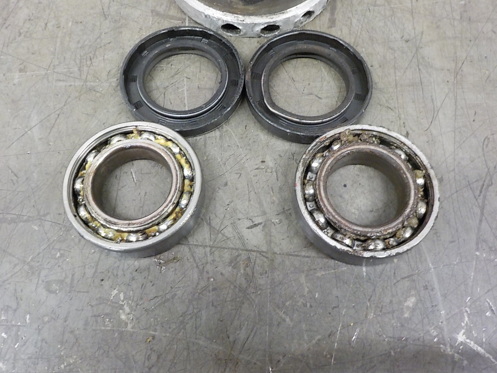

Köigepealt sai siis tagarummul laagrid ja simmerid vahetatud, kuna üks laager oli töesti körisev.
Peapöhjuseks simmeripinna kulumine hammasratta hoidjal, mis läeb ka seetöttu vahetusse (kui aega hiljem üle jääb, proovin omalöbuks taastada pinda). Simmerid on lisa-välishuulikuga:
Kuna rummulaagrid ei kipu hooaega vastu pidama, siis valisin, erinevalt originaalidest mis olid metallkattega, uued laagrid kummitihendiga:
Samas viin ellu ka varuplaani, olgugi et kummikatetega laagritega ma seda veel kasutama ei hakka. Nimelt panen rummule määrdenipli, et peale igat söitu täita laagrid värske määrdega. Vahehülsi ja rummu vahel on ruumi väga väge, seega kaalu palju määre juurde ei too:
Loodan, et keskelt määret sisse pannes läeb see mölemale poole vördselt:
Kui nüüd kummikatetega laagrid ka vasta ei pea, siis panen uued laagrid ilma kateteta ja hakkan määrima.

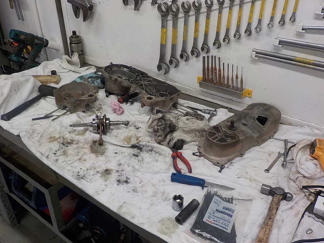

RE: QUAD: tagakiige uue/ümber-ehitus; raami tugevdus; etc ... nokitsen palju - overspeed - 13-03-2016
Mootori lahtivött.
Kuna seda on iga talv omal tehtud ja lisaks ka veel söbra poja quadi oma, siis käib see juba suht kiirelt ja kergelt.
Uus väntvöll, laagrid, simmerid, kolb, röngad läevad profülaktika möttes, nagu vöistlusmootoritel ikka.
Uus silinder aga seetöttu, et seni oli peal ikka originaal. Küllap et on piisavalt nüüdseks kulunud. 100 ccm mootoril on iga sjandik tagumikuga tunda (kui poole hooaja peal uued röngad panna, siis on ka kohe tunda mineku muutust).
Reduktori vötsin see aasta ka uuesti lahti, kuna eelmisel talvel jäi ketihammaka völli puks ja simmer vahetamata, kuna tellisin kogemata valed varuosad (uuema generatsiooni mootori omad):

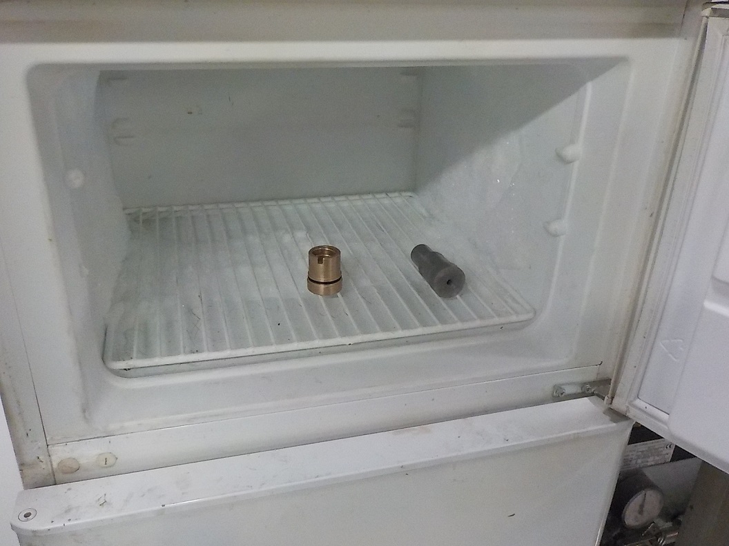

Kuna nüüd on eelmisel aastal puuduolnud käigukasti puks ja simmer olemas, siis vahetan ka selle ... olgugi et vist poleks tegelt vaja, aga sportlik huvi omal.
Et vana puksi välja pressida ja uut sisse, tuli treida vastav tööriist:
Ajasin puksi ümber olnud korpuse kuumaks ja vana puks tuli kergelt välja:
Uue sissepressimiseks sai taas korpus kuumaks aetud ja puks ise maha jahutatud:
Sisse läks uus puks suht raskelt ... arvatavasti öli sealt puksi ja korpuse vahelt lekkima ei hakka, o-ring ka veel lisaks seal:

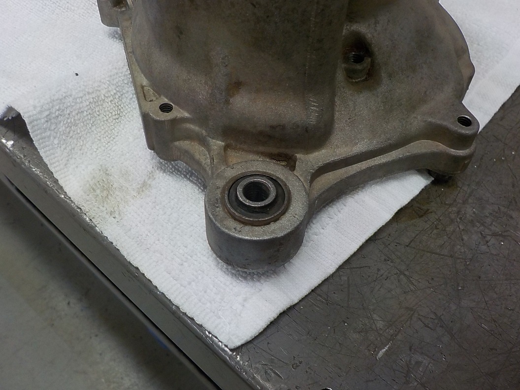

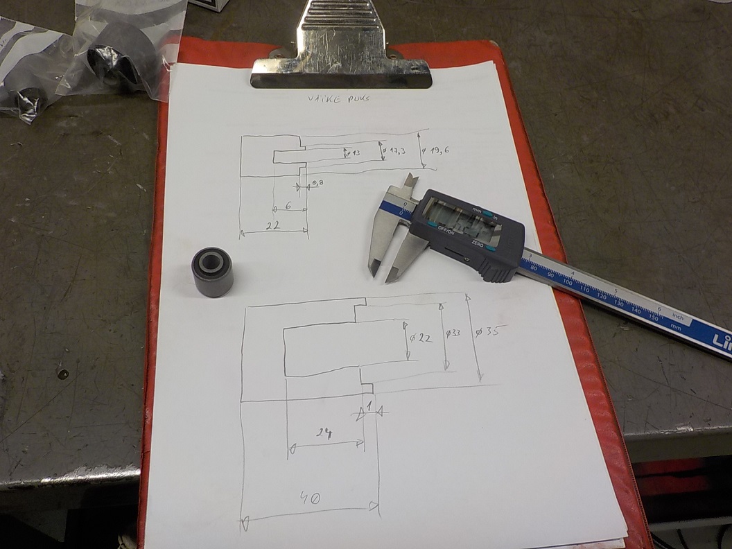

Mootori neljast kinnitus-puksist 3 paistavad terved, üks aga omadega "öhtal". Kuna köik neli sai uued tellitud, siis vahetan köik.
Kuna pukste välja- ja sisse-pressimiseks on taas vaja erilisi tööriistu, siis tuli jälle alustada joonisega:
