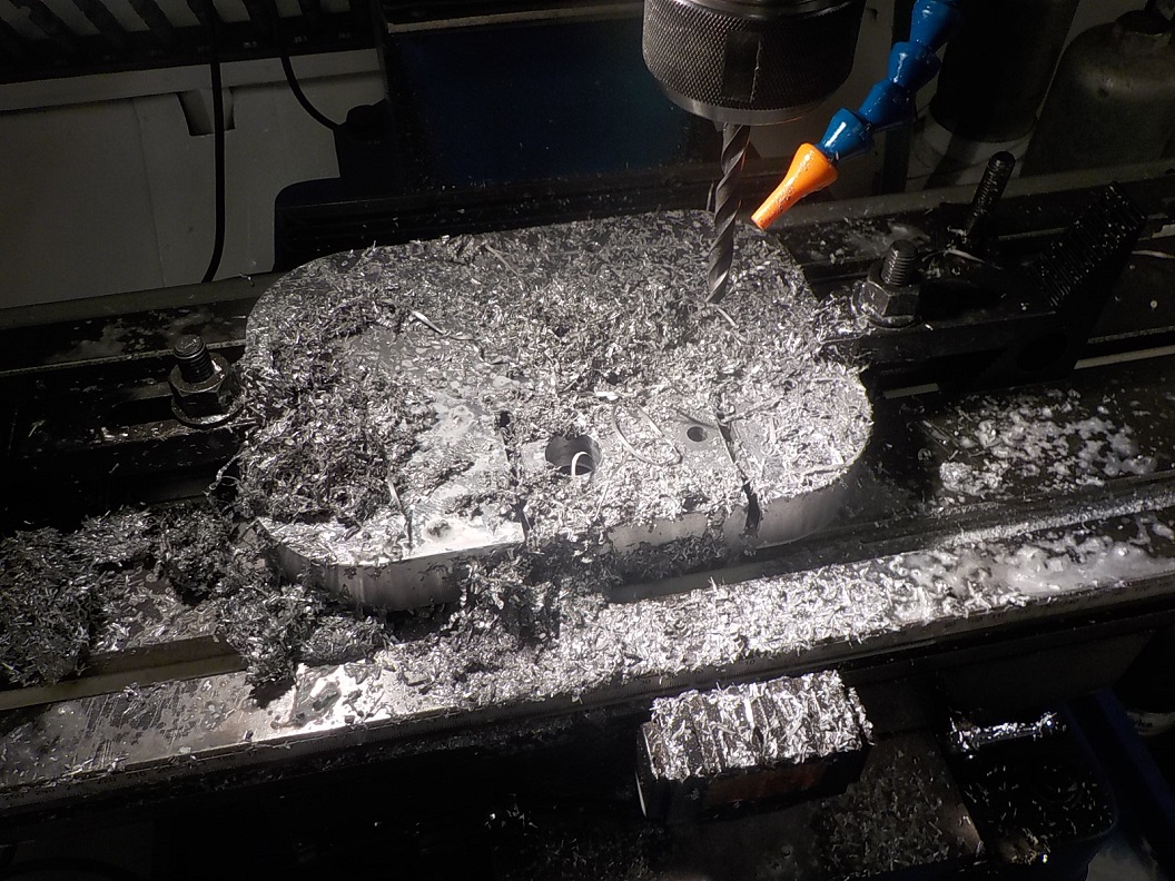

Jalarauda karedaks teha on mitu vöimalust. Valisin samasuguse, nagu originaal oli.
Viilida ma küll ei viitsi, nurklihvijaga jääks liialt inetu, freespink oli abiks:
Töusule otsustasin teha väiksemad süvendid, ca 3 mm sügavad servast.
Kalle mul 45 kraadi pole, arvutasin küll välja, kuidas vördselt jaguks (mitu mm alla ja mitu mm körvale), kuid kui paistis kiiva minema, siis korrigeerisin silma järgi:
Horisontaalosa jaoks sai pinki natukse ringi seadistatud:
Talla alla jätsin tippudele ca 1,5mm siledat pinda, süvendid 6mm sügavad:
[attachment=56269]
