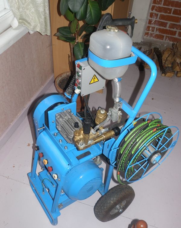

Helesinine unistus hakkab viimaks ometi täituma...

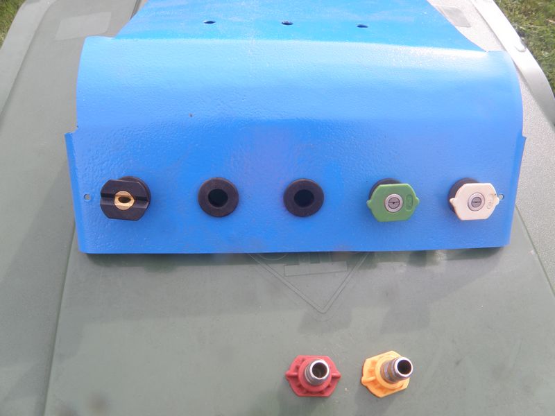

Taaskord - ise küsin, ise vastan. Eelmises postis küsisin, kust saab läbiviigukumme. Sain nad lõpuks Autoeksperdist
Hoiavad düüse ilusti paigal:
Palun, ärge väga kõvasti naerge. Ma olen pikk küll, aga siiski mitte plekkšepp Pikk, keda eespool tšiteerisin. Ka mootor läbis uuenduskuuri:
Oh mind laiska küll Sad  Eespool presenteerisin mingi möginaga kaetud p(b)irkat, nüüd selgus, et on hõlpsasti puhastatav:
Lisaks välisele kosmeetikale sai mootor ka uued laagrid. Kas pole maailm internatsionaalne:
Originaalis olid (mootori mõistes) kodumaised: Steyr Austria.
Sain mootori ja veel mõned jubinad ära värvida ja siis sai värv otsa Sad  No ei mõista ruumiliste asjade jaoks kulu arvutada. Varusin siis uue portsu värve ja jäin värvimisilma ootama. Andis oodata, iga päev sadas nagu travarrest Big Grin  Ja samas: kodused tiigid ikka kuivad Sad  Eile oli ilmataat siiski nii lahke, et lasi värvitööd ära teha.
Peagi järgneb...

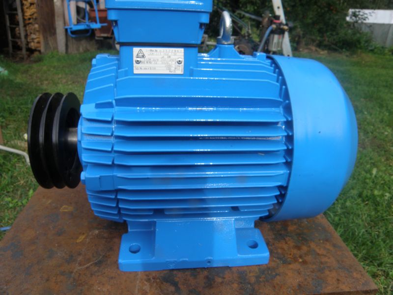

Kõigepealt sellest, kuidas mootor siniseks sai. (Eespool ju näha, et koleroheline).
Kuna pindadeks alumiinium ja plast, liikus mõte soodapritsile. Võtsin ühendust proffidega
Väga vastutulelik ja kliendisõbralik suhtumine, aga kahjuks esimest pakutud võimalust kasutada ei saanud ja järgmiseni oli mitu nädalat. Tunnihind 85, mootori puhastamisajaks pakuti 40 minutit. Et seda aega lühendada, ründasin mootorit lõunanaabrite keemiaga. Ja siis tuli otsus, et tekitan endale ise soodavõimekuse ning ostsin sellise asja
Mitte küll Riistamarketist, vaid mujalt. Praegu pakutaksegi seda mitmel pool soodushinnaga. Mina sain kah soodsalt, sest poes oli viimane ja reguleerimise kontramutter oli selline, noh, naljakas, kauplesin hinda alla.

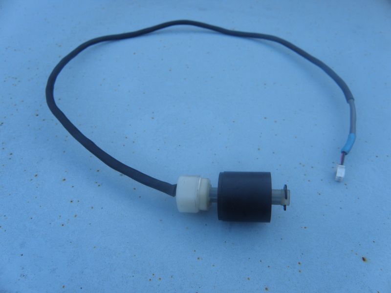

Hull lugu, kui inimesel käivad peal zajoobid Sad  Minul näiteks ujuklüliti osas. Tema kõrgeausus ise:
Muide, kui stopperseib ära võtta ja ujuk teistpidi pöörata, siis lülitumine muutub. Praegu ülemine asend ON, alumine OFF, siis on vastupidi.
Sain lüliti selliset kohast
(Praeguseks küll tootevalikust kadunud.) Oldi nõus postiga saatma, Pärnu-kandi inimesed võivad kohapealt küsida.
Tallinnas pakub Elmatik
Suhtlesin nendega ka (muljetavaldav abivalmidus ja kiirus päringule vastamisel!), olid ka nõus postiga saatma, aga otsustasin Pärnu firma kasuks.

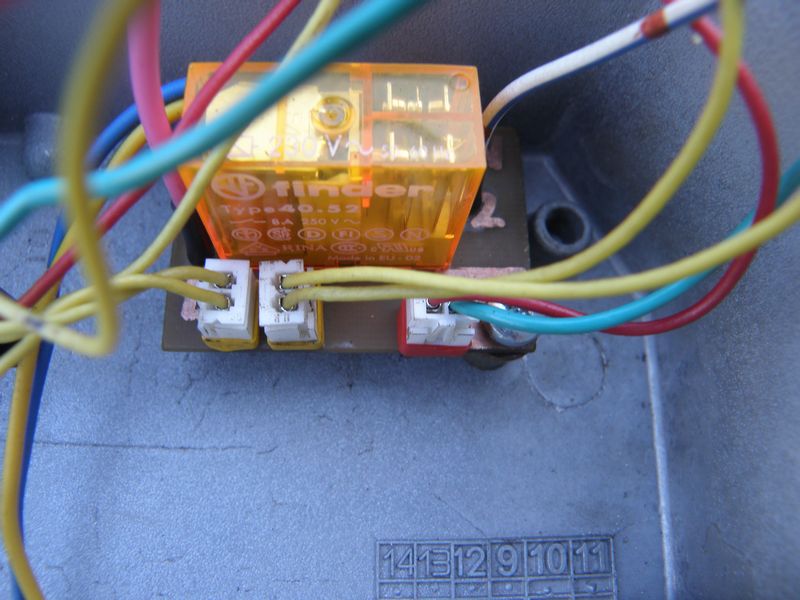

Kuna kontaktori poolis kulgev vool ületab ca 10 korda ujuklüliti taluvuspiiri, sai vahendaja rolli pandud relee (mis hoiab voolutugevuse ca 10 korda väiksema, kui ujuklüliti talub.):
Säästan lugejaid oma kannatuste kirjeldamisel, mis kaasnesid trükiplaadi valmistamisega, kuigi võibolla oleks see põnev ja naljakas.
Igaks juhuks kuulub skeemi tumbler, mis sildab ujuklüliti. Kuna tumbleril on kaks kontaktipaari ja samuti releel, käivitus idee edevuse laadast kontroll-lampide näol, sellest ka selline trükiplaat.

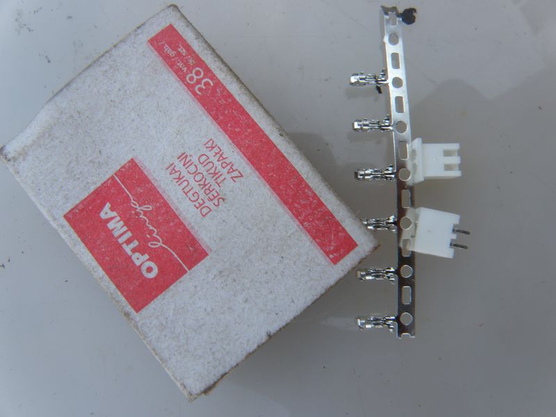

Otsisin trükiplaadile sobivaid pistikühendusi, leidsin Oomipoest
Aga jälle nali. Trükiplaadile käivaid papasid võta palju tahad, aga mammadest olid saadaval vaid klotsid, klemme ei olnud. Müüja sügas pead ja ütles, et mis mõttega me neid klotse siis üldse müüme, tuleb ka klemmid Hiinast tellida. Öeldi, et aega läheb kolm nädalat Sad  Siiski saabus juba nädala pärast SMS, et asjad olemas. Jooksutasin siis tütrekest mööda Tartu Oomipoode. Aga ta on harjunud isa heaks igasugu "jubedates meestepoodides" käima Smile Sellised asjad siis:
Ennetamaks skepsist: need on ette nähtud töötama 250V pingel.

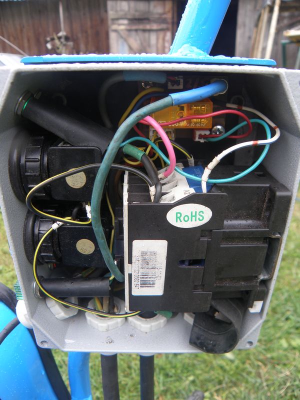

Kupatust hakkasin pakkima sellisesse karpi, näha ka kontroll-lambid:
Karbi kaitseklass IP66, mis peaks olema merekindel. Aukude puurimine muidugi vähendas seda, aga igal pool on tihendid vahel, ja vast seni midagi hullu ei ole, kui just düüsi otse karbi peale ei suuna. Üks auk sai valesse kohta ka (kiirustades võtsin asja valet pidi ette) aga siis jäi võimalus olukorrast auga välja ujuda.
...järgneb...

Kooslus sai selline:
Selle klapitamine nõudis omajagu günekoloogilist osavust, aga polnud häda: kunagi oli mul visiitkaart, kus ametiks märgitud harrastusgünekoloog Big Grin  Elevuse vaigistamiseks: patsientide rohkusega kahjuks kiidelda ei saa Sad Korduvalt sai juhtmete pikkust ja kulgemist muudetud, kontaktor käis vast paarkümmend korda sisse välja. Seda imelisem, et nii karp kui enamus komponente sai "põrsas kotis"-meetodil tellitud Westbaltist
Enne sai muidugi detailide mõõte uuritud.
Kõikse jämedam sinine juhe viimasel pildil on neutraal 220 V tekitamiseks, korpuse ja maandusjuhtmega aparaadi piires kokku ei puutu (eespool pikalt jahutud). Koostatuna asjandus selline:
Edevuse laat missugune! Üks külamees koguni küsis: kas see on poest ostetud? Põhimõtteliselt ju ongi...

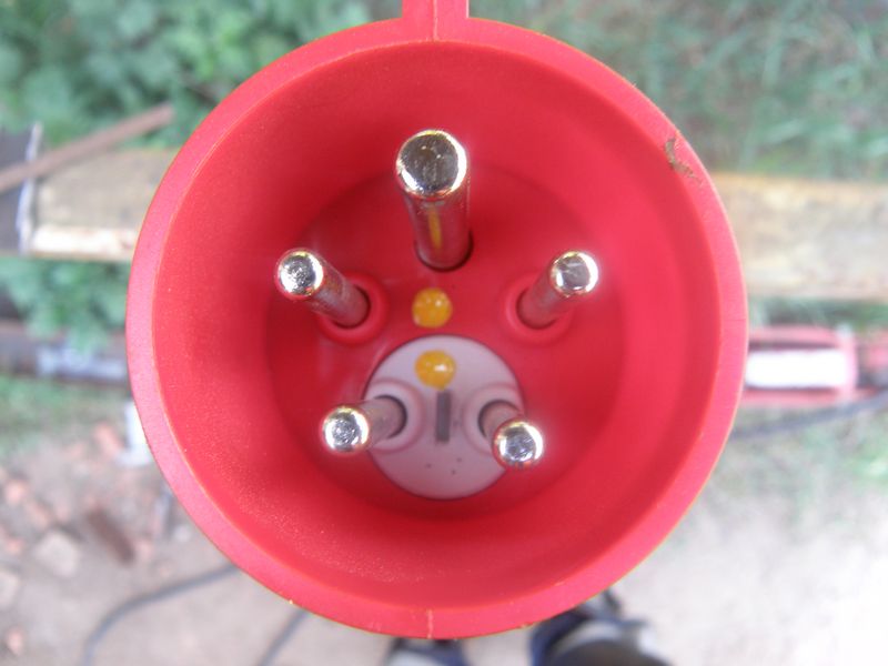

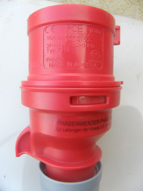

Karpi kulgevale juhtmele sai otsa faasipöörajaga pistik:
Austria mootorile peaks vast kodumaine pistik meeldima? Olen ka varem kasutanud sellist märgistust:
Siis on teada, kuidas kodus toimib, kel vaja, las krutivad.

(27-11-2016, 09:34 AM)oltsberg Kirjutas:  Säästan lugejaid oma kannatuste kirjeldamisel, mis kaasnesid trükiplaadi valmistamisega, kuigi võibolla oleks see põnev ja naljakas.
Mõtlesin järele, et räägin ikka rääkimata loo ära.
Võibolla ma olen väike vastik egoist, kes lugejaid oma mölaga tüütab. Aga endal on hea kunagi hiljem lugeda. Et millised probleemid esile kerkisid, millised esialgsed mõtted pähe tulid, kuidas asi lõplikult lahenes.
Kui ma pioneer olin, õpetati sellist "trükiplaadi" tegemist:
Epoliim ja seitung. Sõltuvalt maitsest ja võimalustest kas "Noorte Hääl", "Töörahva Elu" või "Tapa Kommunist" Big Grin
Millalgi sotsialismi lõpus tõi klassivend mulle päris trükiplaate, siiamaani on varud alles. Räägiti ka raudkloriidist, aga kust mina, külapoiss, sellist asja oskasin otsida Sad   Siis võtsin terava väitse ja lõikusin/koorisin üleliigse plaadi pealt ära.
Ca 20 aastat tagasi, kui viimati trükiplaati tegin, jäi kuskilt silma üks veneaegne õpetus. Täpselt ei mäleta, aga mingi vase(?!?!)ühend, mida müüdi aianduspoes. Tegin lahuse, söövitas küll. Voolurajad said joonistatud veekindla markeriga.
Uurisin, et kuidas tänapäeval asi käib. Teoreetiliselt lihtne: prindid kile peale, võtad pressraua nagu Jorh Adniel Kiir ja annad minna.
Aga pöördvõrdeline olukord: kodus pole printerit, töö juures triikrauda Sad  Ja naine keeldus kategooriliselt triikmassinat töö juurde kaasa andmast Sad Smile
Egas midagi, ehitasin "triikraua" ühest alumiiniumplaadist, kuumaõhupuhurist ja puudasest sangpommist Big Grin Aga asi ei õnnestunud, tahm ei jäänud ühtlaselt trükiplaadile kinni.
Proovisin teist printerit, too teeb paremat tööd. Kah ei saanud asja Sad  Suurest erutusest jätsin ilmselt näpujäljed plaadile. Muidu sai küll põhjalikult puhastatud: peenikese liivapaberi ja karukeelega, vee ja nõudepesuvahendiga, piiritusega. Proovisin uuesti printida, aga siis ei tahtnud printer enam kilega suhelda Sad  (Muidugi ma ei tea, kas see kile üleüldse õige oli, aga kunagi ma printisin sellise peale.)
Ei olnud mul mingit spetsprogrammi ka, Wordi graafikavahenditega nikerdasin kandilise kirvetöö valmis. Aga voolul ükskõik, mida mööda voolata.
Käiku läks varuvariant: veekindel marker. Ega tollega ka lihtne ei olnud, vägisi tükkis joonlaua alla ronima, rajad läksid kokku Sad  Aga peale mitmeid katsetusi sain asja tehtud.
Kahju, et printeriga teha ei saanud. Oli kahepoolne plaat ja ka vooluradadest vaba pool vajas markeeringuid. Tegin siis markeriga, oma varesejalgse käekirjaga. Siin
paistab releest paremal 2, et tähistada vastavat juhet. Lihtsam kokku panna ja hiljem vajadusel remontida.
Söövitamiseks selline asi
Alguses ei tahtnud kah nagu töötada, kui sortsu kuumemat juurde panin, tegi töö ilusti ära.
Ilus see trükiplaat ei saanud, aga toimiv küll.

Vanasti oli inimestel kena komme poseerida päevapiltnikule lillepostmanendi kõrval või palmi all. Jätkakem traditsiooni Wink
Kummipuu alla pole pesur veetud mitte pildiilu pärast, vaid ikka selleks, et mitte siin teemas
nutulaulu lahistada. Käisin tütrel rongi vastas ja seletasin ääri-veeri: ma saan aru, et sul on ühikas toanaaber, aga nüüd on kodus ka Wink
Aga talle toanaaber ei meeldinud ja siis sai aparaatus elutuppa veditud. Mina ei saa aru: ilus toanaaber ju, pealegi ei mölise ega peereta Smile  Ja ikkagi hakkas naispere kooris lõugama: vii minema see jäle asjandus! Siis ilkusid, et paneme jõulupuuks. Mina lajatasin vastu, et miks mitte: tuledki on ju küljes. Keskmine, kunsti- ja huumorimeelega tütar ehtis asja koguni ära:
Nüüdseks on aparaatus äiapapa poole talvituma viidud, naised ei saa enam lõuata Smile
Sellised meenutused siis maikuu algusest...
Selle väikse asja pärast poleks maksnud ise söövitama hakata, makettplaadijupist oleks olnud küll ja veel..

Juba jupim aega seisab endalgi riiulis Ksf Gravity-lt soetatud pump. Nüüd väike tööst puhkuse aeg ja ehk saab miskit edasi liigutada.
Pump ise selline:
http://www.annovireverberi.it/Home/ProdottoDettaglio?selectedProductId=36998&fatherCategoryId=13
Nagu olen teemast aru saanud, siis tuleb neid võimsuse kilovatte võtta tõena. Kuna minu pumbal kirjas 9.2Kw, siis sai otsitud 11KW mootor.
Pirkalt vaadates 100% koormatavuse korral peaks suht OK olema. Pesuri töö ju pidev koormus ka.
Järgmiseks nüüd ülekanne vaja mõelda, ehk võlliotsad omavahel kokku saada. Kuidagi palju tunduvad need võlli jämedused nihkes olema. Pump 24mm ja mootor 38mm.
Klassikalise kiilrihm ülekande jätaks välja. Mõelnud olen hammasrihmale. Selle pluss peaks olema erinevalt kiilrihmast see, et ei pea nii trimmi seda pingutama. Juba vaadates neid võlli jämedusi.
Kõige etem oleks ilmselt siiski kasutada otseülekannet. Müüakse miskiseid elastik kummimuhviga ühendusi, ei teagi, kuidas neid eesti keeles kutsutakse. Välja näevad sellised:
Tundub lihtne asi olevat. Osta ainult õige võlli ava ja kiilusoone laiusega muhvid ja siis kokku lükata. Eks tuleb mõni päev Varsonis käia ja sealt uurida.
Mõnevõrra raskendab see raami ehitust, kuna võllide samatelgsus peab täpne saama. Huvitav, kui palju üldse võiksid sellise lahenduse puhul võllid nihkes olla?
