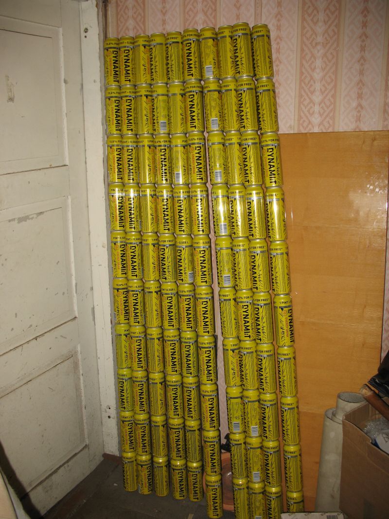

Tulevase õhkkütte purgid on nüüd kõik puuritud, pestud ja torudeks liimitud. Kasti tegemine on pooleli. Kui rohkem mahti saan, panen mõne pildi ka üles. Üldiselt - valmis torude ostmisega hoiab vaeva ikka mäekõrguselt kokku! Purkidega on ikka stx vaeva, eriti kui projekt on suur. Minul tuleb 4m2 ja purke läheb 330tk. Puurimine ja pesemine üksi võttis terve nädala, liimimine ka üsna mitu päeva, sest ei raatsinud liimimisalusteks üle kolme kipsikarkassiposti osta. Selle peal on väga hea purke kokku kleepida, hoiab joru koos ja sirgena. Kleepimiseks kasutasin kasvuhoonesilikooni, mida kulub ümmarguselt 1 padrun 100-le purgile. Purkide puurimisel kasutasin kaane jaoks 35mm koonuspuuri ja põhja jaoks keraamilise seinaplaadi ümara ava lõikurit, sellist reguleeritavat ja kõvasulamotstega. Tegin puurimisest ka video, aga heameelega üles ei paneks, kuna töö sai tehtud põhimõttel "ohutus neljandaks!" Big Grin Kui mõni järele teeb ja oma käeluu ümber puurpingi spindli mähib, olen mina süüdi. "Lible tegi, Lible tegi!" Mainin siis vaid et "nii saama".

Mõned pildid "purkla" ehitamisest.
Purgipesu. 100L segukasti läheb ridadena paigutades 6 x 9 ehk 54 purki. Veenmismeetodi abil mahub ka 60tk.
Kuivatamine.
Valmistorud. Pildilt on ka näha, miks ma ei kasuta terminit "õllepurk" vaid "joogipurk". Seda siis mitte peenutsemisest vaid kogu krempli peale ei ole ühtegi õllepurki! Ega ma kogu seda "Taina-Maitu" üksi ja ühekorraga ära joonud. Vastasel korral ei oleks mind enam elavate kirjas. Smile Siin ikka mitme sõbra-tuttava kaasabi ja vist mingi 3 aastat juba korjatud.

RE: Päike, tuul ja vesi - need me sõbrad kolmekesi - Kombimiis - 30-03-2014
See on päris ränk kogus Taina-Maitu...
Sauna hakkad selle 4 ruuduse paneeliga kütma? Big Grin
RE: Päike, tuul ja vesi - need me sõbrad kolmekesi - Basilio - 30-03-2014
(30-03-2014, 19:17 PM)Kombimiis Kirjutas:  See on päris ränk kogus Taina-Maitu...
Mul maja paras sara, sinna läheb talvel soojust üksjagu...
Loodan purklast sooja välja pigistada südatalvelgi kui päev lühike ja päike lahja. Sellest ka mõningane üledimensioneerimine. Suvel tuleb seda kuuma vist hoolega õue ventileerida, muidu läheb käes sulama!
Kaalun praegu võimalust paigaldada purgiridade vahele mõned õhukese seinaga vasktorud. Vanamehest on jäänud nurka seisma 2m pikkused 10tk. Sinna saaks hiljem torud või voolikud külge ühendada ja vedeliku sisse lasta. Saaks ülearuse soojuse juhtida ntx keskkütte akumulatsioonipaaki. Sellele tegin enne kokkukeevitamist päikesekütte tarvis soojusvaheti sisse. Midagi ehitades peab mõte ikka valgusaasta eespool käima ja kõik valmidused külge pookima, siis on pärast vähem ümbertegemist.
Aga jah, esialgu pole muud päikesesoojuse salvestamise võimalust kui seintesse. Kujutan juba ette, kuidas pere päeval trussikute väel ringi silkab! Big Grin

RE: Päike, tuul ja vesi - need me sõbrad kolmekesi - speedsta - 30-03-2014
Kas purkide asemel poleks lihtsam kasutada painduvat venitlatsioonitoru - purkidega peab ikka kõvasti tööd vihtuma, enne kui nendest toru saab.
Kas suvisel perioodil, kui sooja õhku pole tarvis tuppa lasta, topid torud kinni või katad kollektori?

RE: Päike, tuul ja vesi - need me sõbrad kolmekesi - Basilio - 31-03-2014
(30-03-2014, 22:50 PM)speedsta Kirjutas:  Kas purkide asemel poleks lihtsam kasutada painduvat venitlatsioonitoru - purkidega peab ikka kõvasti tööd vihtuma, enne kui nendest toru saab.
Kindlasti on lihtsam vent. toru kasutada, ma seda juba mainisin ka. See purkide hekseldamine on paras pain in ass. No oli alguses see purgi-idee ja hunnik purke juba korjatud, kui ventikatoru pähe torkas. Rahaliselt tuleb purkidega vähe odavam ka, kuigi tööd on stx.
Suvel oli esialgu plaanis lämmi lihtsalt vareste lennuruumi lasta. Või äärmisel juhul ventika abil puukuuri puuriida alla suruda. Kuuris riitade all on nimelt kaubaalused, et tuulduks ka altpoolt.
Nüüd siis plaan paigaldada lisatorud ja lämmi hoopis akupaaki suruda. 1,5m3 vett ikka lambist keema ei lähe. Pealegi on siis võimalus vihmase ilmaga akupaagi abil keskkütteboilerit kütta. Radikaringi saab kinni panna, sinna sai keskkütet ehitades just selleks tarbeks kraan pandud.
Aga kui miski muu ei aita, siis jah, olen mõelnud 4m pikkuse koormakatte abil paneeli kinni katta.

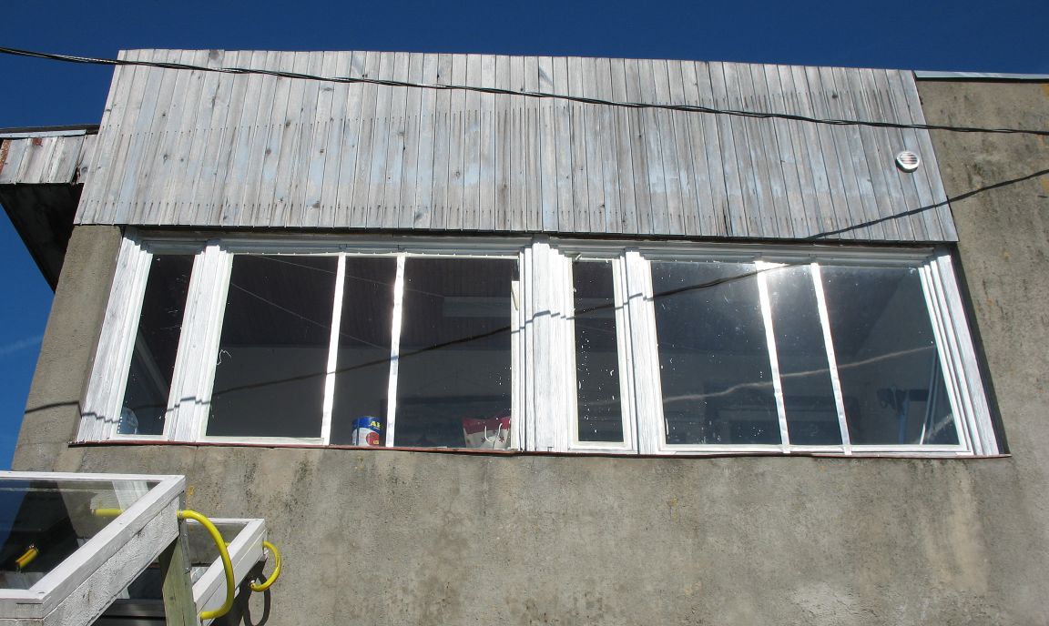

Hakkan ka mina päikesepaneeli ehitama-probleemiks lõuna pool olevate akende puudumine Olen nüüd lugenud ja mõtisklenud teiste kogemuste üle.Enda projekt on samuti 4 ruutu-miks?Vastuseks on-parem rohkem kui vähem,vajadusel saab ju akent ka avada,kui mind kodus ei ole,võib ka temperatuur +35 olla,mind see ei sega.Lisaboonuseks saan aga värske ja kuiva õhu tuppa-põhjapoolsete tubade probleem on ikka suurem niiskus ja hallitusoht.Minu plaan on järgmine-karkass teha immutatud voodrilauast-15cm laiune.Ehitasin 10 aastat tagasi terrassi nendest,püsivad siiani,vaja ainult õlitada üle aasta.Sooviks küll õlitamisest pääseda,aga pole leidnud sobivat almiinium materjali.Põhja õhuke OSBplaat.Nüüd soojustus-5cm jäigem kivivillaplaat,mille püüan õhutihedalt pakkida fooliumiga.Nimelt ei soovi ,et kivivill niiskusega,ja seda õues on,hallitama läheks ja tuppa kutsumata külalisi tuleks.Soojusvahetiks -katan paneeli põhja pooleks lõigatud painduva vent.toruga.Ma ei saa siiani aru purgivendadest,kes soovivad,et paneelis olev soe õhk-selle asemel,et tuba soojendada-peab soojendama läbi purgi minevat õhku.Katsetes kiidetud alumiiniumvõrku ei suuda ma Eestist kusagilt leida,kui keegi teab,andke teada,Espakis ei olnud.Katteks makrolon 10 mm.Ventilaatorina tuleb vist ikka arvutiventi ja päikesepaneeli kasutada,sest paneel vajab suvel jahutust-seda on lihtne lahendada-toru ots majast lahti ja las puhub õue.Eeldatav maksumus on 150 Eurikut ,kasuks 1200kw sooja ja boonuseks värske ja kuiv õhk.Tasuvus oma tööd ja vaeva arvestades max 2 aastat.Termostaat-30C snap switch.

(31-03-2014, 19:06 PM)sven j Kirjutas:  Ma ei saa siiani aru purgivendadest,kes soovivad,et paneelis olev soe õhk-selle asemel,et tuba soojendada-peab soojendama läbi purgi minevat õhku.
Nii purkides kui vent torus ringlevat õhku soojendab otsene päikesekiirgus, mitte Makroloni ja toru vahel olev õhk. See viimane peab ka soe olema et toru ei jahutaks, aga praktika näitab et n.n. kütteelement on päikese käes alati mitu kraadi soojem kui paneelis olev õhk. Seega mitte õhk ei soojenda kütteelementi vaid vastupidi.
Kas sa lõõtstoru hinda ikka oled vaadanud et loodad 150 euroga hakkama saada? Mina pole veel numbreid kokku löönud, aga 200 tuleb kindlasti ära. Makrolon on mul 10mm ja OSB plaat 12mm. Kast tuleb 50 x 100mm immutatud prussist.
Purkidest toru üks eelis peale odavuse pidavat olema keeriste tekkimine, mis parandab soojuse ülekannet toru seinalt toru läbivasse õhku. Vastasel korral soojeneb vaid toru seina vastas olev õhukiht ja kasutegur on väiksem. No nii nad räägivad.
Lõõtstorul tekib siiski ka tänu oma "vindilisele" sisepinnale mõningane turbulents. Olles mainitud toru kasutanud küttepuude kuivati ehitamisel, võin kinnitada, et selle õhutakistus on lausa üllatavalt suur. Käärsoolena kasti lapates peaks see teoreetiliselt andma sama efekti mis "purklal".
4m2 kollektorile võib arvutiventikas väheks jääda. Võid küll proovida, aga pakun, et see ei suuda õhku tänu eelpoolmainitud takistusele piisava kiirusega läbi paneeli suruda.
Ise kavatsen algul lihtsuse mõttes kasutada suuremat 100mm otstega 230V ventikat, hiljem tuleb ise ehitada auto salongiventika turbiinist uus ventikas, millel on hõlpus pöördeid muuta.
