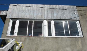

Hakkan ka mina päikesepaneeli ehitama-probleemiks lõuna pool olevate akende puudumine Olen nüüd lugenud ja mõtisklenud teiste kogemuste üle.Enda projekt on samuti 4 ruutu-miks?Vastuseks on-parem rohkem kui vähem,vajadusel saab ju akent ka avada,kui mind kodus ei ole,võib ka temperatuur +35 olla,mind see ei sega.Lisaboonuseks saan aga värske ja kuiva õhu tuppa-põhjapoolsete tubade probleem on ikka suurem niiskus ja hallitusoht.Minu plaan on järgmine-karkass teha immutatud voodrilauast-15cm laiune.Ehitasin 10 aastat tagasi terrassi nendest,püsivad siiani,vaja ainult õlitada üle aasta.Sooviks küll õlitamisest pääseda,aga pole leidnud sobivat almiinium materjali.Põhja õhuke OSBplaat.Nüüd soojustus-5cm jäigem kivivillaplaat,mille püüan õhutihedalt pakkida fooliumiga.Nimelt ei soovi ,et kivivill niiskusega,ja seda õues on,hallitama läheks ja tuppa kutsumata külalisi tuleks.Soojusvahetiks -katan paneeli põhja pooleks lõigatud painduva vent.toruga.Ma ei saa siiani aru purgivendadest,kes soovivad,et paneelis olev soe õhk-selle asemel,et tuba soojendada-peab soojendama läbi purgi minevat õhku.Katsetes kiidetud alumiiniumvõrku ei suuda ma Eestist kusagilt leida,kui keegi teab,andke teada,Espakis ei olnud.Katteks makrolon 10 mm.Ventilaatorina tuleb vist ikka arvutiventi ja päikesepaneeli kasutada,sest paneel vajab suvel jahutust-seda on lihtne lahendada-toru ots majast lahti ja las puhub õue.Eeldatav maksumus on 150 Eurikut ,kasuks 1200kw sooja ja boonuseks värske ja kuiv õhk.Tasuvus oma tööd ja vaeva arvestades max 2 aastat.Termostaat-30C snap switch.
