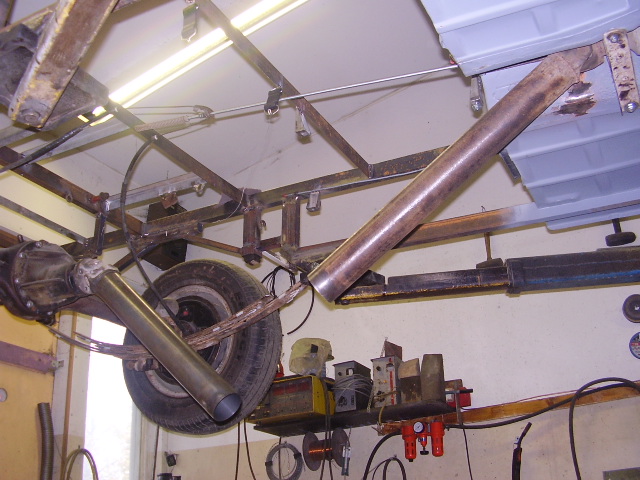

Sai kah kunagi vabariigi algaastail vedrulehti keevitatud. Polnud lihtsalt kuskilt võtta. Resurss 70 km kuni 100000. Enamikus üle paari kuu ei pidanud vastu. Masinad oli suuremate kandevõimetega. Enam nii ei teeks.
RE: MB L 410 D 89a, pottsepaautoks kohendamine. - Wiki432 - 20-12-2011
Eelmise punktiga kogemus negatiivne. Vales mõõdus, valest terasest (vajusid kiirest sirgeks), minu jaoks vale hinnaga, garantiist ei tea midagi ja ülbe suhtumine. Enam sinna ei läheks.

Ülevaatuse onud vaatavad vägagi viltu keevitadud vedru peale.
RE: MB L 410 D 89a, pottsepaautoks kohendamine. - Janka - 20-12-2011
Viltu võivad vaadata. Kui kuskil on kirjas, et vedruleht ei tohi olla keevitatud, siis palun näidake mulle ka väärt lugemisvara.

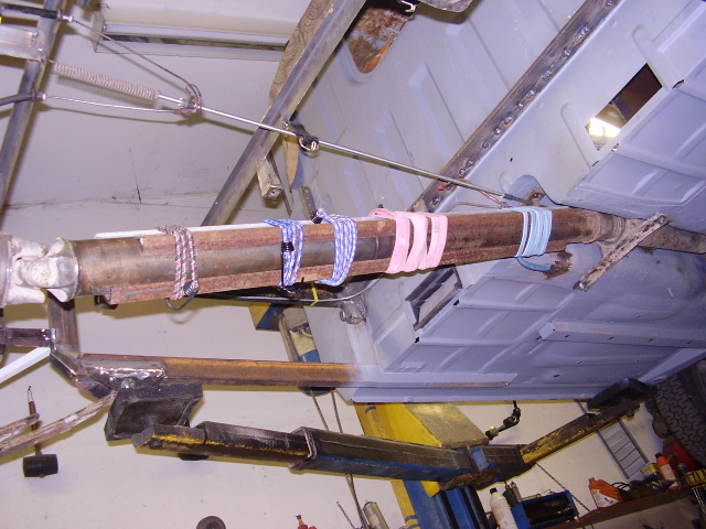

(20-12-2011, 02:20 AM)autojuht Kirjutas:  Ülevaatuse onud vaatavad vägagi viltu keevitadud vedru peale.
Nad peavadki viltu vaatama, sest ka keevitus on parema pidamise huvides viltu tehtud. Wink
Ühel mu autodest sai kardaan pikemaks keevitatud. Keegi pole selle kohta kunagi midagi halba kostnud.

Ässkeevitaja Sepa Ott kasutab vedrulehtede keevitamiseks vene UONI pulkasid. Kõik veokite vedrud, kestavad.
