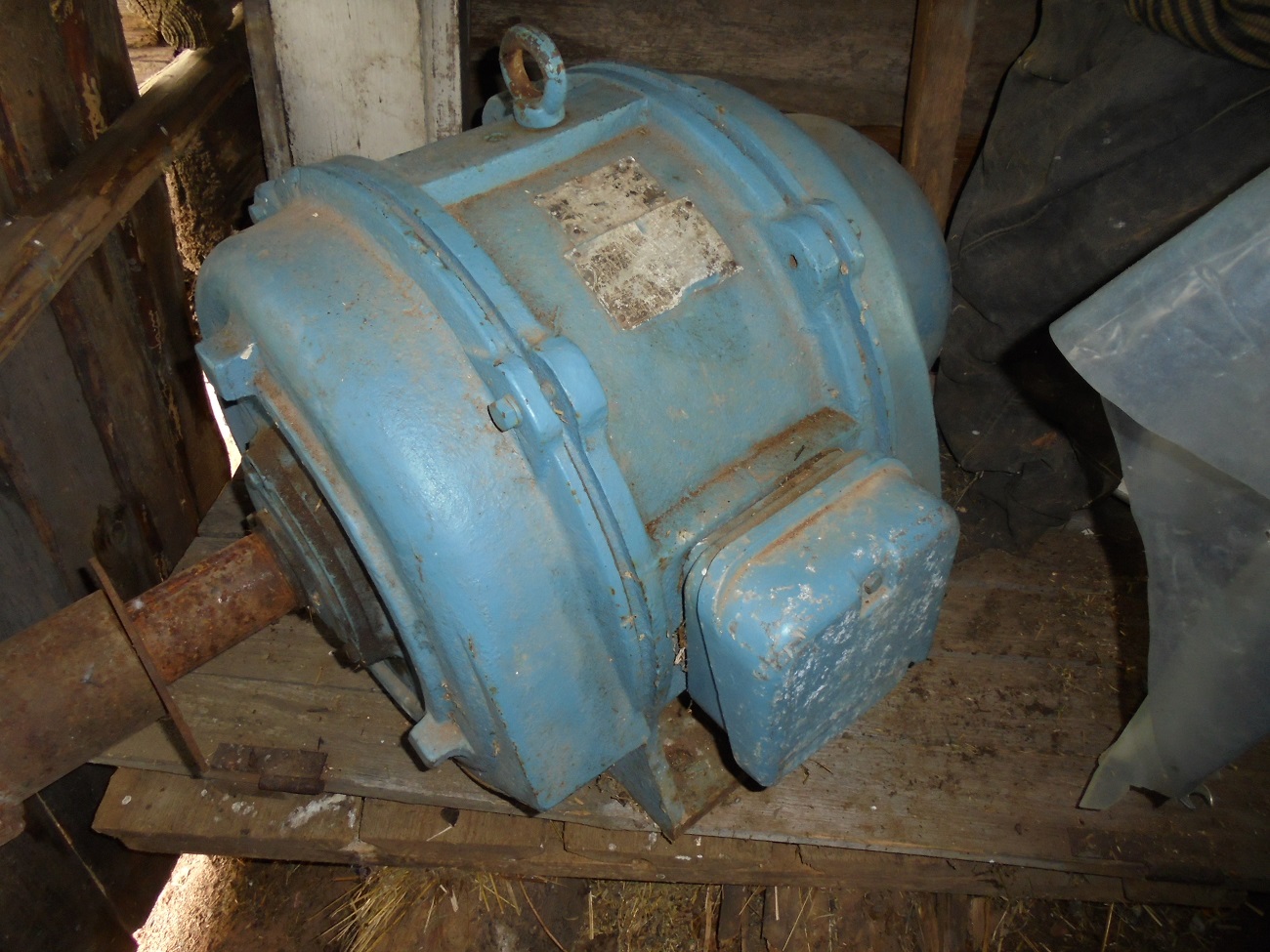

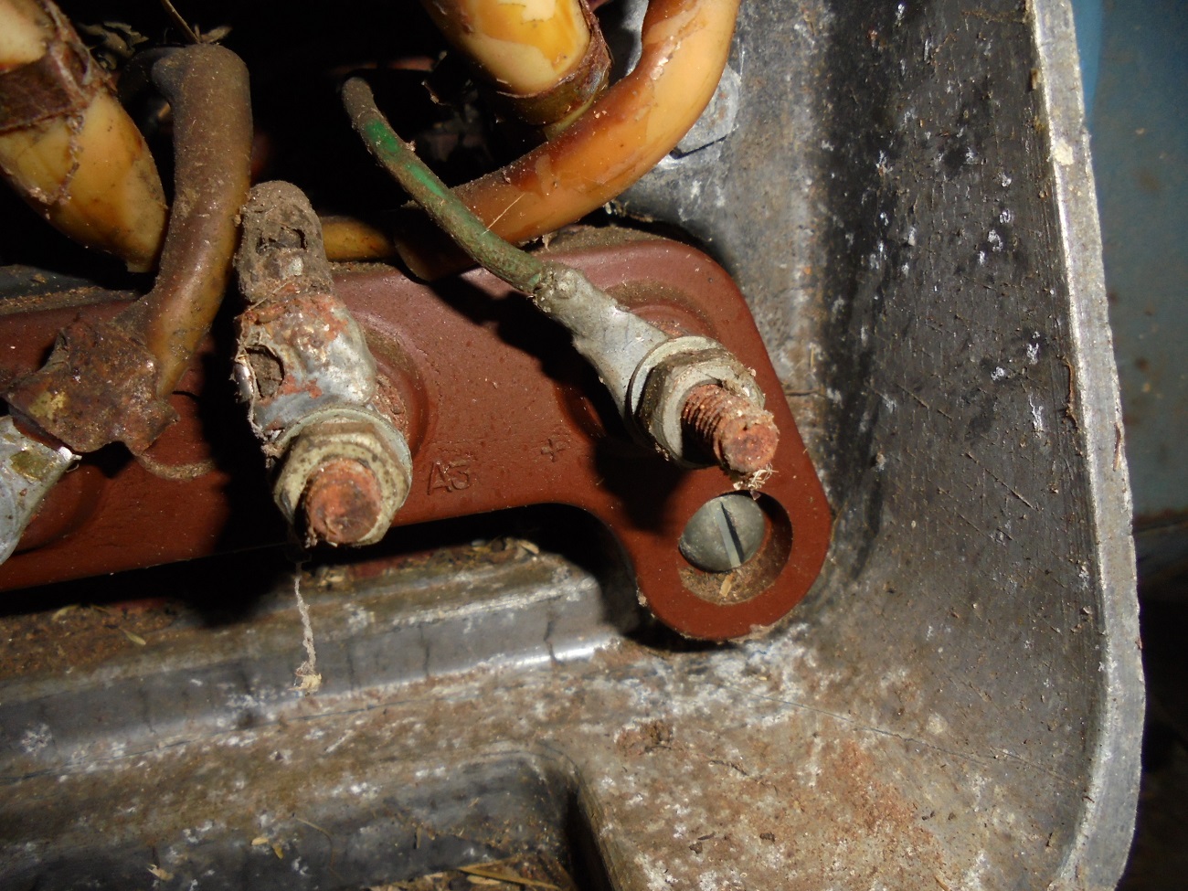

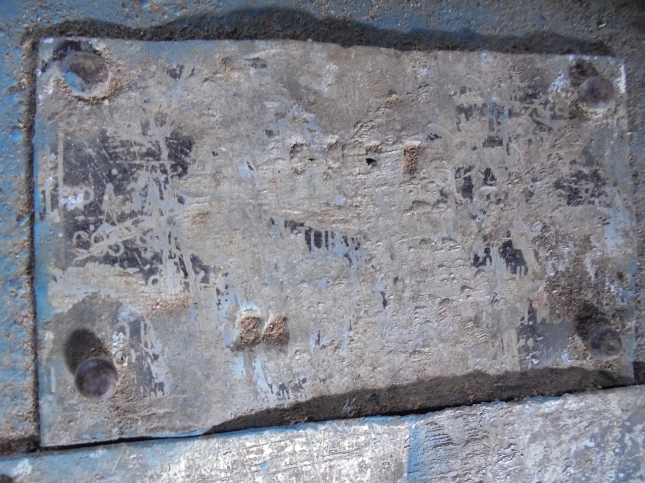

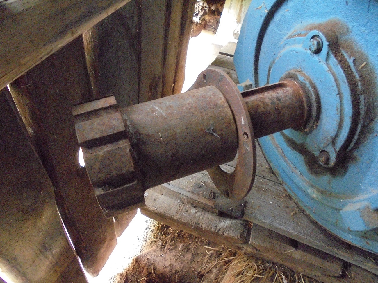

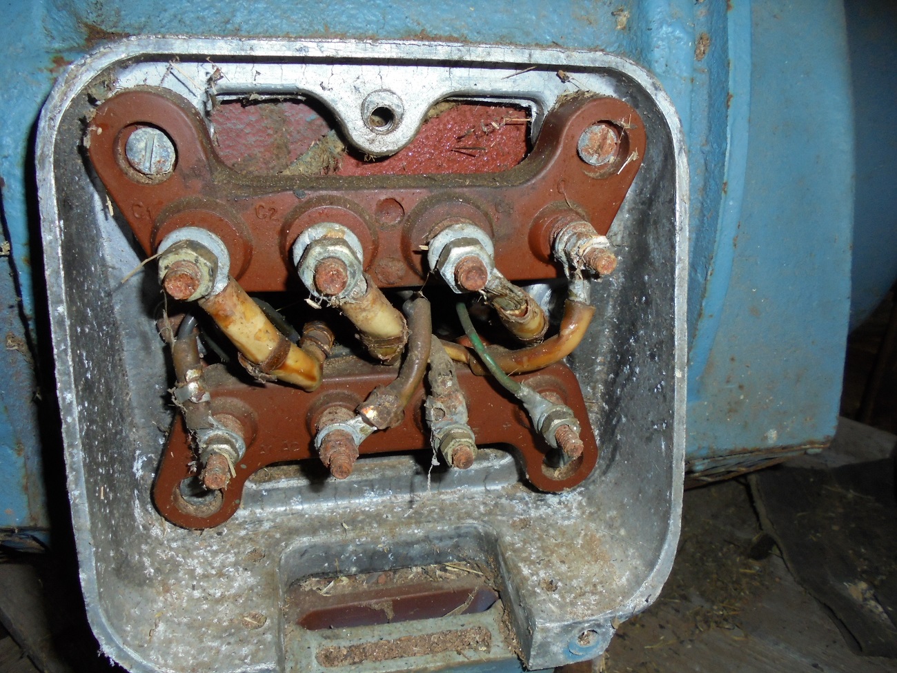

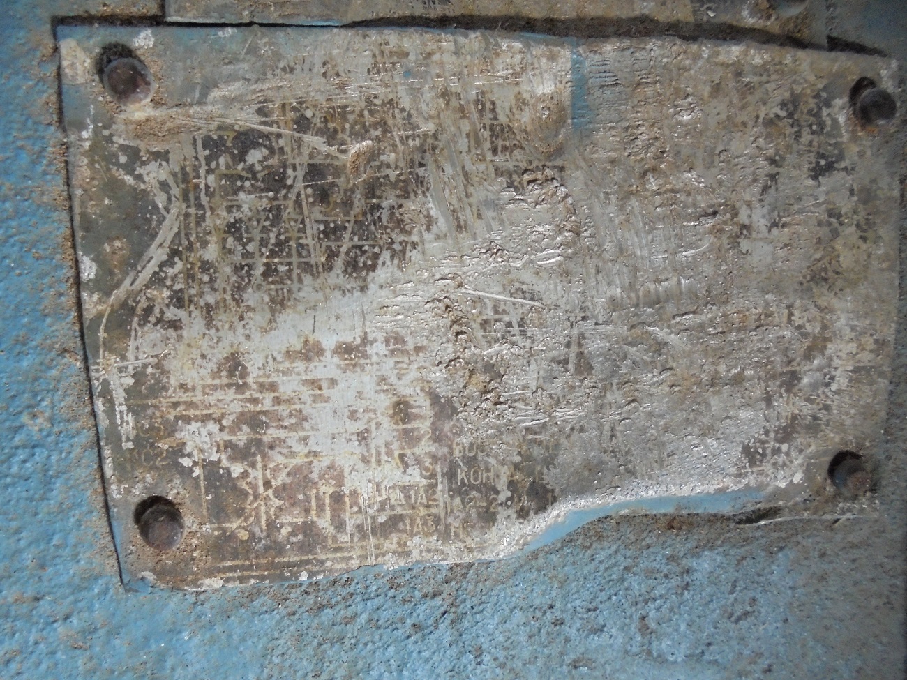

Ehk keegi oskab kosta miskit sellise ABB asja kohta. Elektrit teadjam kunagi väitis kerge pilguga üle vaadates, et tegu ei ole generaatori vaid umformeriga. Otsinguga leidsin, et umformeriga saab sagedust muuta.
Mõned pildid.
Ühenduskarbi sees on C1, C2 ja C3. Allpool A1, A2 ja A3. Lisaks + klemm.
Otsas katte all on kaks kontakt rõngast harjadega.
Kõige tähtsam on vist jäädavalt läinud ja ega suurt miskit enam ei tuvasta.
On siis tegu umformeriga ja voolu tootmisest sellega lootust pole?

(02-10-2022, 20:15 PM)meli666 Kirjutas: Ehk keegi oskab kosta miskit sellise ABB asja kohta. Elektrit teadjam kunagi väitis kerge pilguga üle vaadates, et tegu ei ole generaatori vaid umformeriga. Otsinguga leidsin, et umformeriga saab sagedust muuta.
Mõned pildid.
Kisub selliste liikurite poole, nagu seal kirjas
https://autvo.ru/6458329-Elektro-generator-kran-mkg-rdk.html
Kunagine arutelu...
https://forum.automoto.ee/showthread.php?tid=57389&pid=417820#pid417820
ja veel neid on palju...
http://www.ukb4sa4.ru/nazn.html

Noh, pool umformerit ON genekas. Kui seda genekat ajab elektrimootori asemel ringi rögiseja, tuleb sealt ikka elektri vägi välja.
Pöörlemiskiirus ja jutud on muidugi huvitav eksperimenteerimise võimalus.

Lgp h2rra on õige asja ilmselt välja pakkunud. Ju ta miskise kraana generaator on. Ja ABB-ga pole miskit pistmist, ikka vene asi. Eriti see KOH... reedab.
