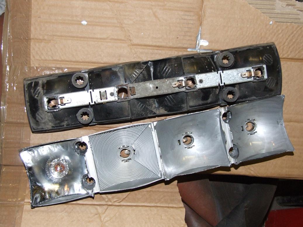

Sõber tõi pühadekingituse maalt ära. Keetsin täna jälle piduriklotsisuppi. Krt, põhja kõrbes väheke. Aga pole hullu. See nagu pühade mulgikapsas. Mida rohkem küpseb, seda paremaks saab. Panin siis mõned lisaneedid ja sai hää küll.
Kirjutasin juba tagatulede värvmise vajalikkusest. Ilma korrastamata olid reflektorid sama mustad, kui lambi tagumine pool. Pildilt paistab ka äramädanenud pirni klemm.
Ja nagu alati, pesin ka tule klaasid puhtaks. Selle koha pealt olen ma tulepede. Iga paari aasta tagant võtan ka oma olemasolevatel autodel klaasid ära ja pesen puhtaks. Olen liiga palju näinud neid sammaldunud siseeluga tulesid.
Klaasilt on ka häste näha, et gabariittuleks on olnud sees vale pirn.
