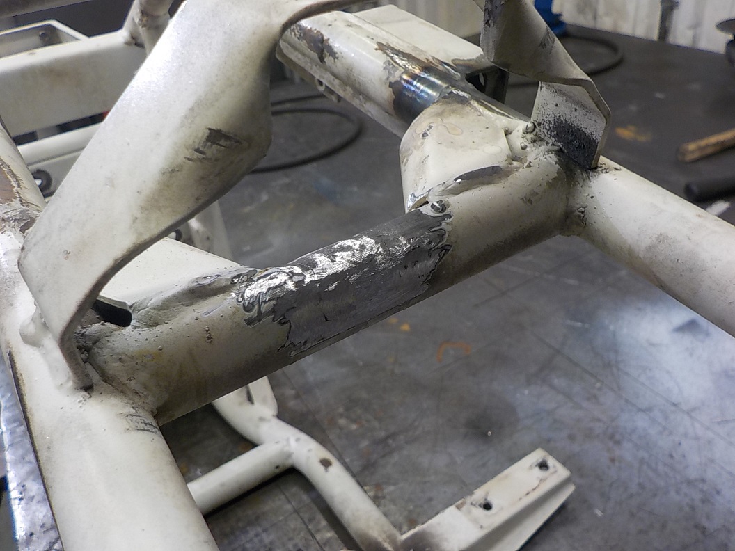

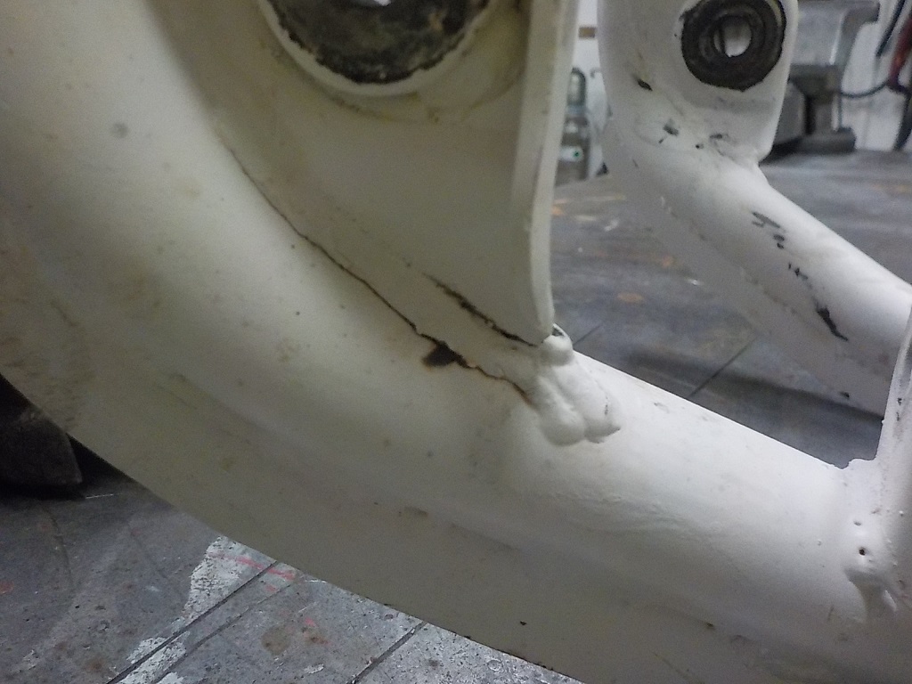

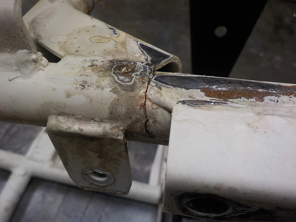

Tagakiige pragu lähemalt uurides:
RE: QUAD: Apex Pro MXR100 ... nokitsen palju - overspeed - 03-07-2016

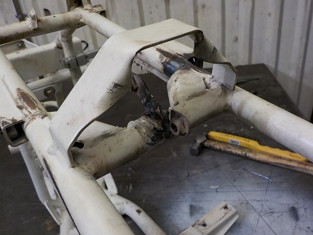

Et pooleksläinud torusid kenasti ümbert-ringi ää keevitada, pean eemaldama ennem need nurga tugevdused, siis kenasti värvist ja sodist puhtaks. Hiljem keevitan uued tugevdused asemele. Seekord prooviks ka paiga peale jootmist, kuna ruumipuuduse töttu ei saa sinna eriti servi tugevdusi keevitada + jootmine jääb tugevam.

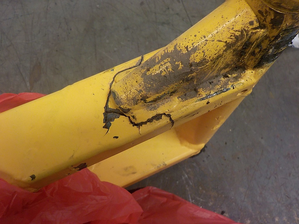

Raami eespool on samuti toru katki läinud, kuid seda hoidis koos eelmisel keevitusel lisatud servi tugevdus toru all. Siiski, tuleb ka sealt nurgatugevdus eemaldada ja kenasti ümbert-ringi kinni keevitada, siis uus tugevdus sisse.

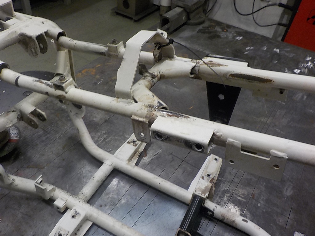

Leidsin veel möned kohad, mis on pooleksolnud raamiga söitmisest tingitult tekkinud. Üks on tagakiige kinnituse juures ja teine sealt, kus raam köige rohkem paindumist sai kui ülalt katki oli söidu ajal (tagapidurisilindri kinnitus):
Jalatorude kinnitus on korraliku paugu kas kiviga vöi stardipuuga saanud, mölk sees ja nurgast metalli lahti rebind:
Ja kui keevitamiseks juba läeb, lasen kinni ka ammu katki olnud bentsupaagi tagumine kinnitus ja öhufiltrikorpuse kinnitus:

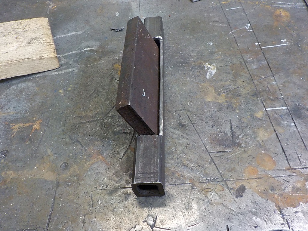

Tugevdusnurkade eemaldamine polegit nii lihtne kui lootsin. Ruumi rellakaga igale poole pääseda pole, seega on kasutuses löikekettad, lihvkettad, rauasaed, otsfreesid ja viilid:

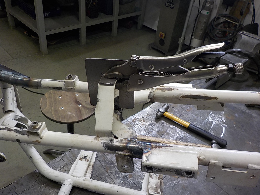

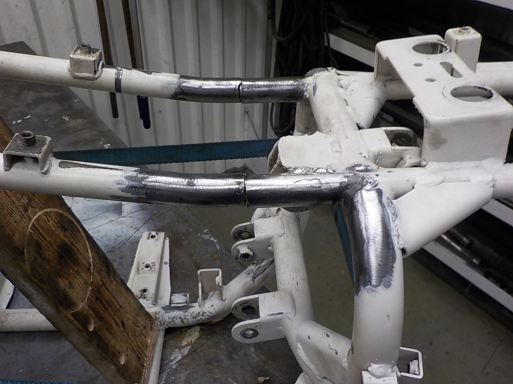

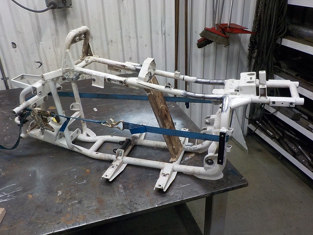

Raami keevitatavad kohad puhastatud. Sättisin raami abivahenditega paika ja keevitasin kinni.
2,4mm TIG elektroodiga ja 60A, et kenasti läbivalt vötaks:
Taganurka on vaja nüüd uued tugevduskolmnurgad panna. Originaalist tulevad nad pikemad, et ulatuks üle parandatud keevituskoha.

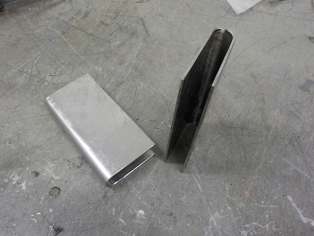

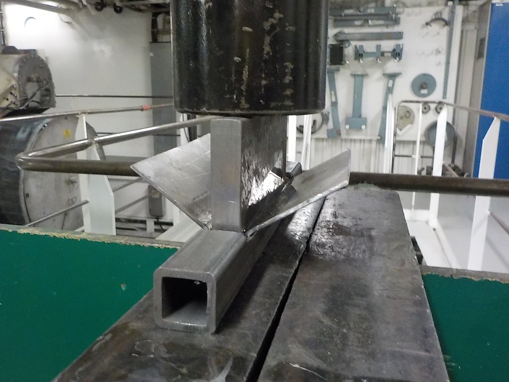

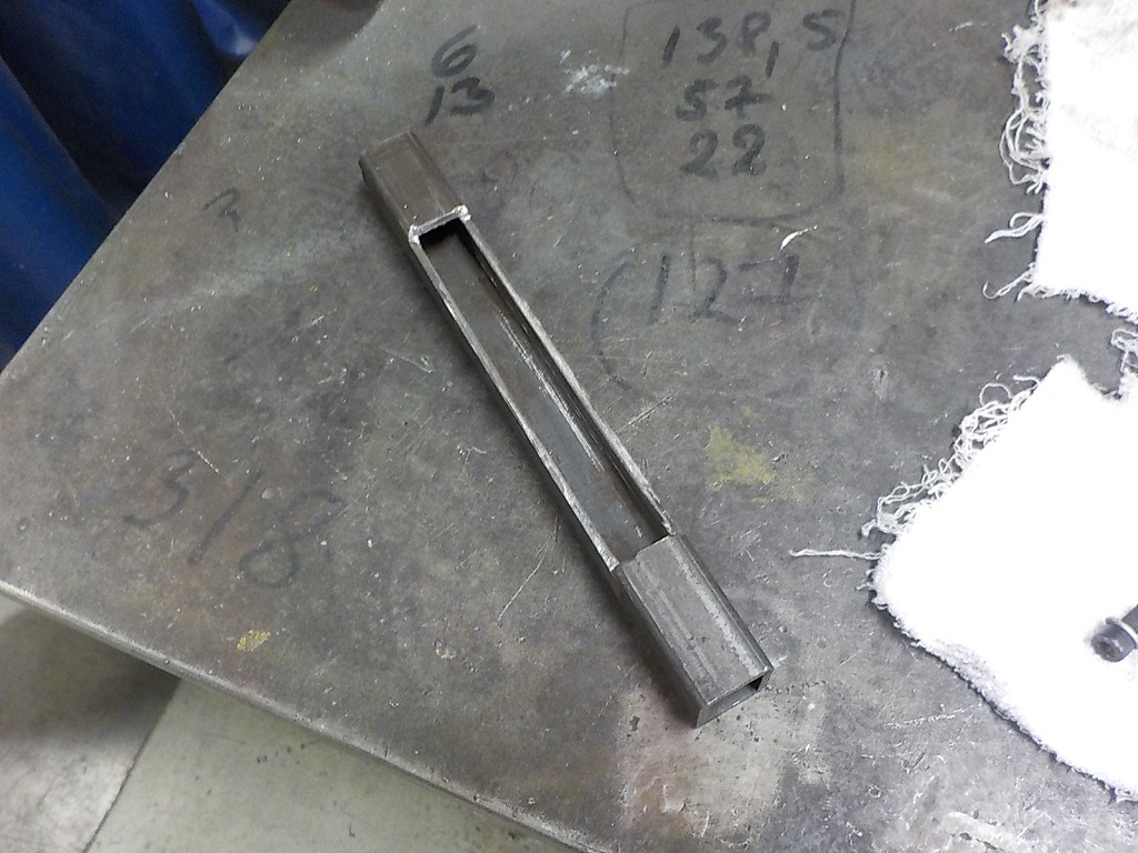

Kuna ma head karp-rauda selleks ei leidnud, otsustasin ise teha 2mm plekist.
Vajalikud materjalid leitud, valmistasin ette nad pleki pressimiseks.

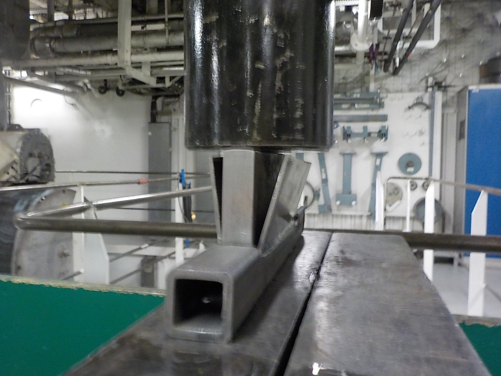

Pöhimötteliselt pressin pleki ümarotsa rauaga karp-rauda sisse, rohkelt ka öli, et plekk paremini libiseks, servad karpraual ümarad muidugit.
Ja pressimine toimis kenasti.

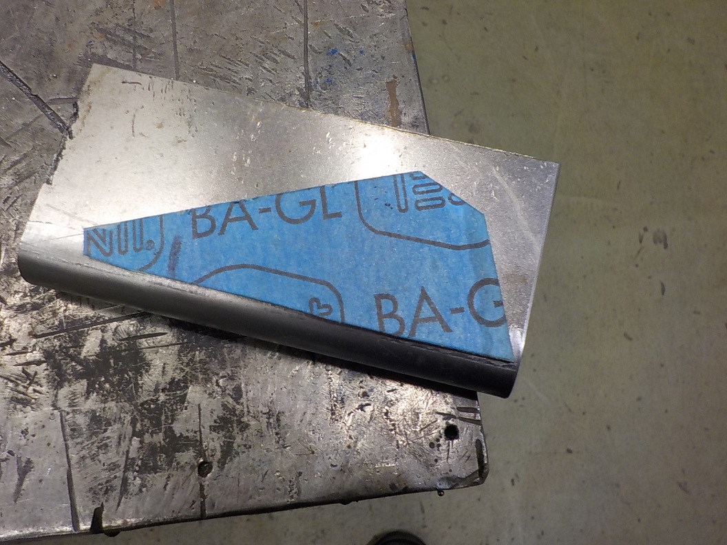

Detailid valmis, vöib need šablooni järgi kolmnurgaks löigata ja paika keevitada:

Raamile tugevdused taas tagasi keevitatud:

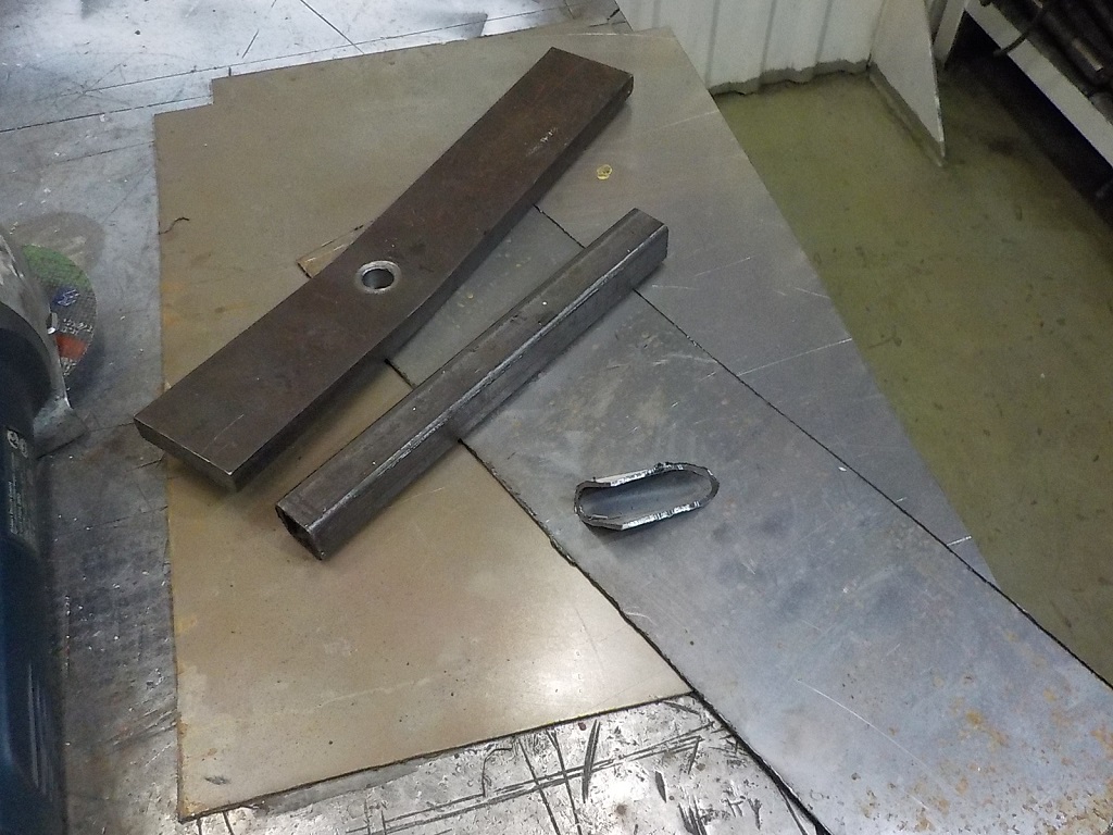

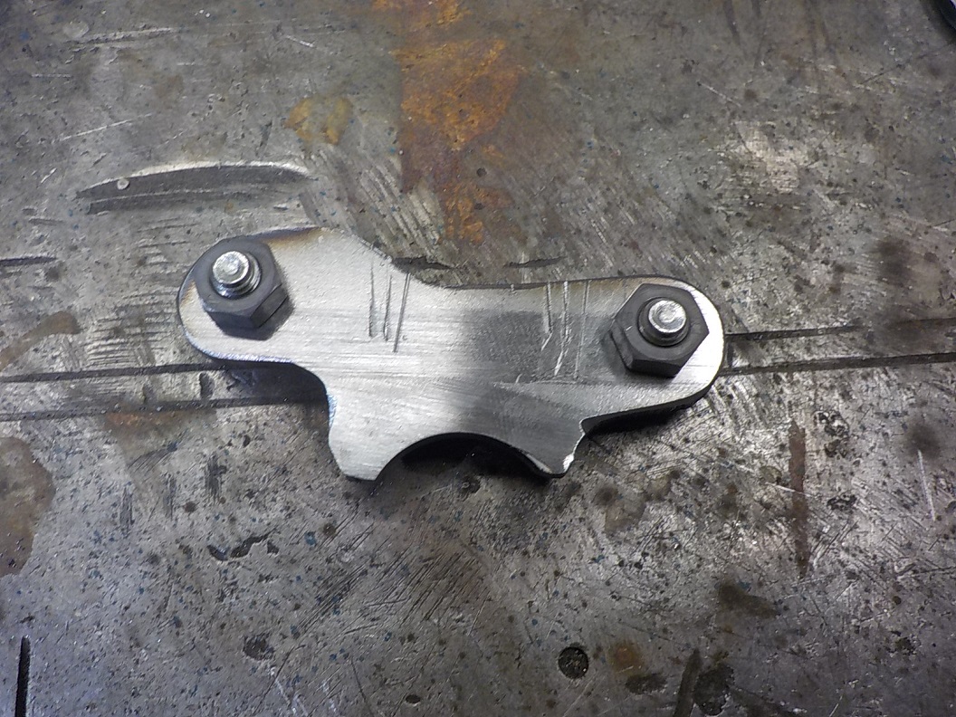

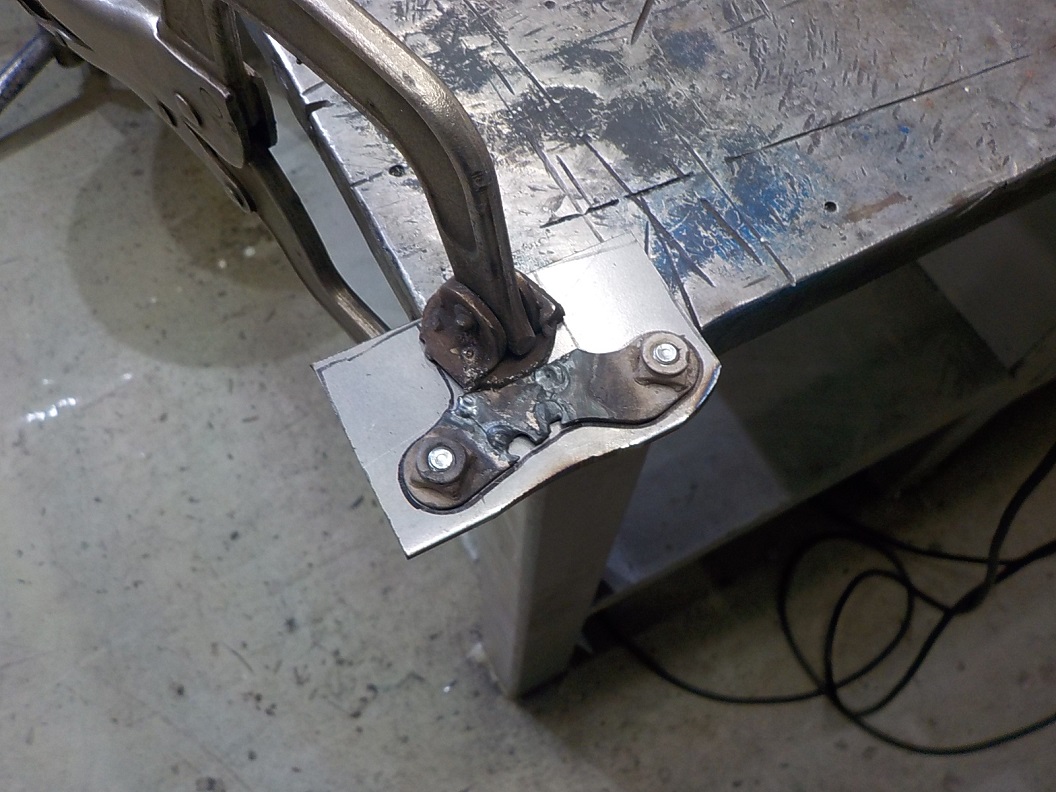

Nüüd veel jäänud too bensiinipaagi hoidja ja filtrikasti hoidja. Originaal kinnitust paistab et on eelmine omanik ka juba keevitanud, üksjagu on seda seal. Lasin punktidega kiirelt purunenud körvad tagasi, et kätte saada mutrite olemise asukoht.
Siis ehitasin rakist, millega fikseerida keermete kohad, et pärast uue detaili jaoks vaja paikarihtimiseks.
Rakisele puurisin poltide avad sisse originaalkinnituste järgi.
RE: QUAD: Apex Pro MXR100 ... nokitsen palju - overspeed - 07-07-2016

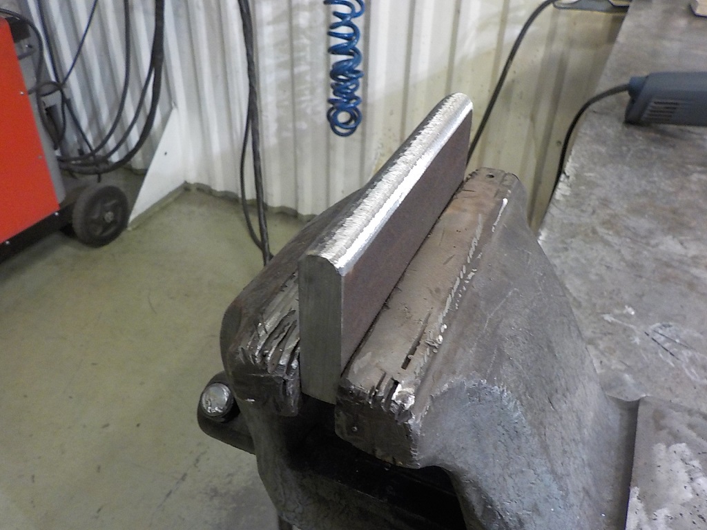

Vanat keevitust oli üksjagu vaja maha käiata.
Vana kinnitus oli 2mm plekist. Uue tegin 3mm plekist.
Kuna keevitus tuleb teha 22mm torule, siis peale möödu kättesaamist rakise aukude järgi, freesisin uuele detailile 22mm augu, et kenasti ümber toru saaks metalli.

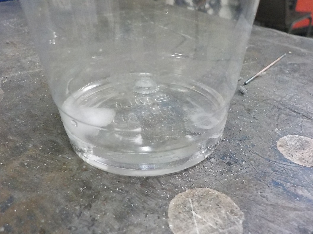

Kuna TIG-ga tsingitud metalli eriti keevitada ei saa hästi (ei ole mugav) ja lisaks on ka aurud mürgised, siis vesinik-kloriid happes ( HCl ) sai kolmel mutril galvaniseering maha vöetud (1 tagavaraks).
Uuel detailil avad öiges kohas, panin mutrid külge ja keevitasin kinni:

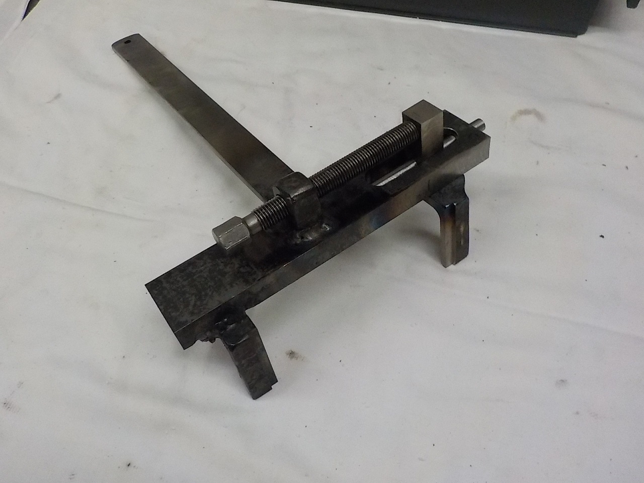

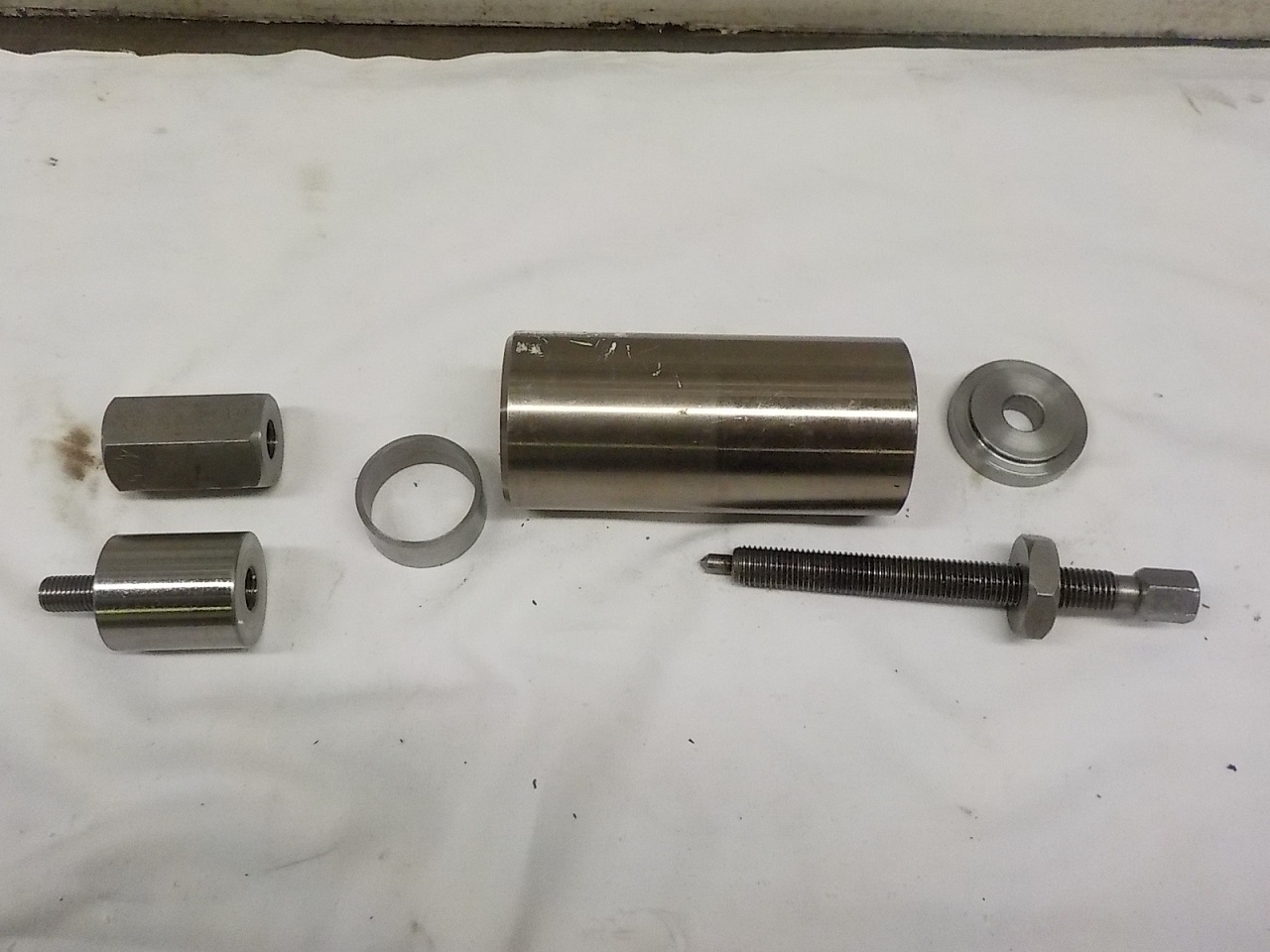

Vahepeal sai nokitsetud/treitud/freesitud oma tsikli mootori jaoks spetsvötmeid, remondimanualist piltidelt vaadates:
Mootori lahtivötmise tömmits:

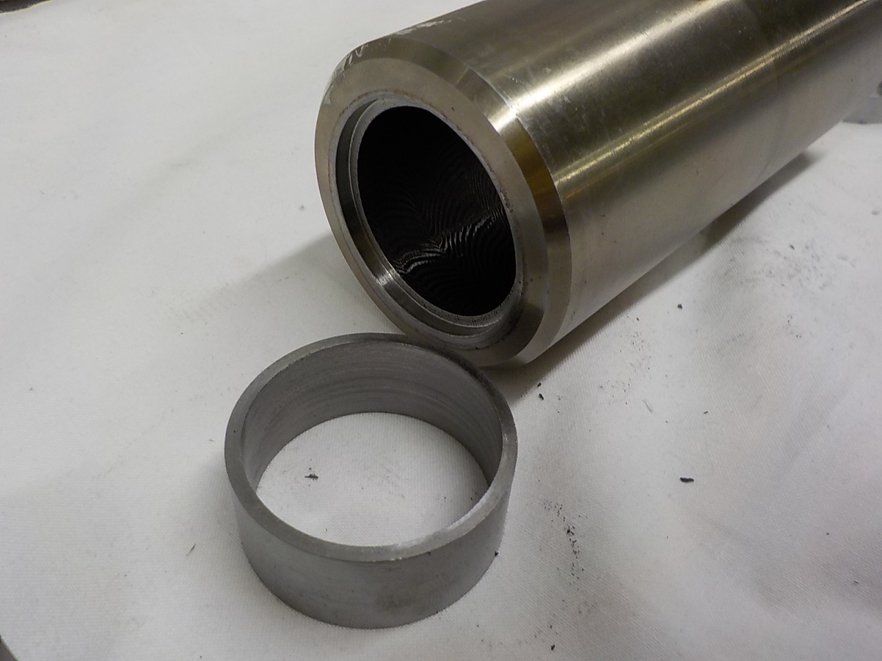

Mootori kokkupanemise tömmits, vahetükid mölema poole jaoks (keermega väntvölli otsa). Juht-liug-hülss tsentreerib distantsvöru ja viimane ise toetub VV laagri sisevörule. Nii tömmatakse väntvöll juba korpuse sees olevast laagrist läbi:
Väntvölli simmerite paikapressimis vahetükid:
Sidurikorvi kinnihoidmise eri-tööriist:

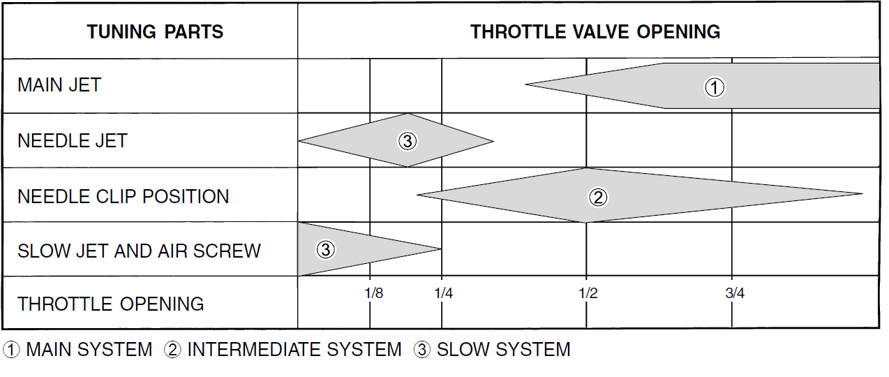

Ja siis üks pisike tabel selgitamaks karburaatori osade tööpiirkondi, kui seadistada.
On tihtipeale arusaam, et nöela töstmine möjub (teeb segu rikkamaks) täisgaasiga söitmisel löpp-pööretes ... ei möju, selleks ikka peadüüs ja löpudüüs/Power Jet (paljudel karbadel power jet'i ka pole):
Kuna ma spetsiaalselt valisin karba, millel power jet ka olemas (max suurus oli 28mm avaga, suuremad olid ilma juba), siis vastab selline graafik:
Kui aga löpupöörete düüs (power jet) puudub, siis lähtuda sellisest graafikust:

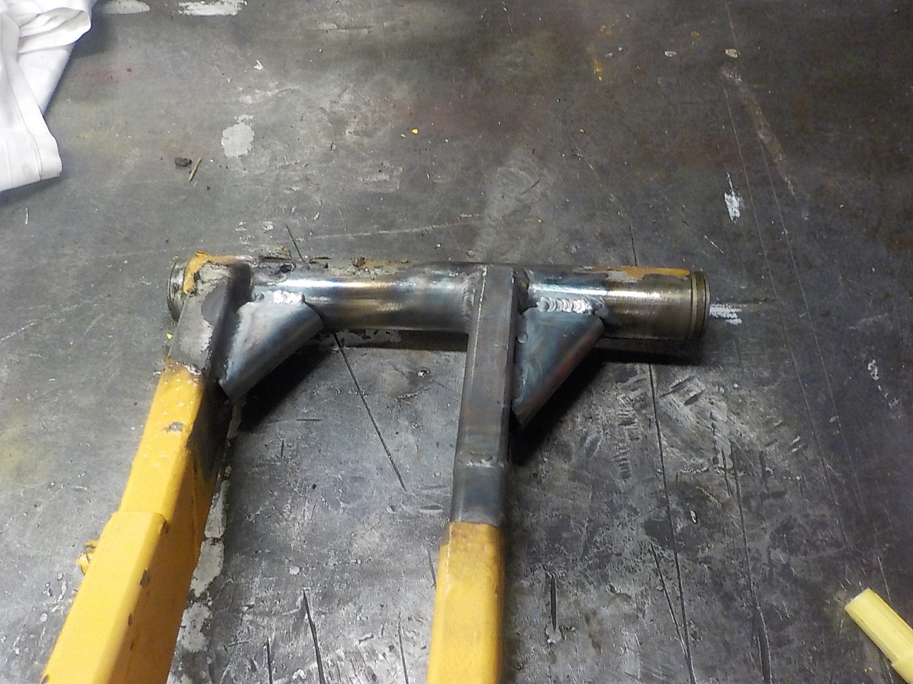

(03-07-2016, 13:12 PM)overspeed Kirjutas:  Tagakiige pragu lähemalt uurides:
Uus tagakiige on küll all juba kasutuses, kuid mötlesin, et prooviks toda vana veel taastada tagavaraks, niisama:
Kardan, et völlitoru sai pisut liialt ikkagit kuuma ja ei ole enam nii sirge kui peaks. Kui asja ei saa, siis läeb vanarauda, kuid harjutamise huvides proovin kiige kasutuskölblikuks saada. Egas tegelt muud vajadust toda taastada polnudki, kui lihtsalt hea vöimalus kätt harjutada.
