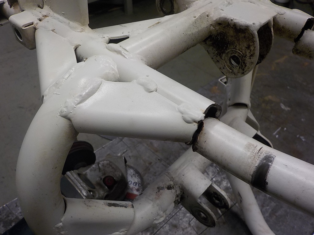

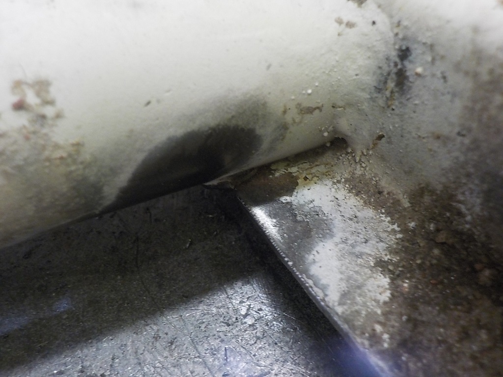

Tagakiige pragu lähemalt uurides:
Arrogance diminishes wisdom !
Et pooleksläinud torusid kenasti ümbert-ringi ää keevitada, pean eemaldama ennem need nurga tugevdused, siis kenasti värvist ja sodist puhtaks. Hiljem keevitan uued tugevdused asemele. Seekord prooviks ka paiga peale jootmist, kuna ruumipuuduse töttu ei saa sinna eriti servi tugevdusi keevitada + jootmine jääb tugevam.
Raami eespool on samuti toru katki läinud, kuid seda hoidis koos eelmisel keevitusel lisatud servi tugevdus toru all. Siiski, tuleb ka sealt nurgatugevdus eemaldada ja kenasti ümbert-ringi kinni keevitada, siis uus tugevdus sisse.

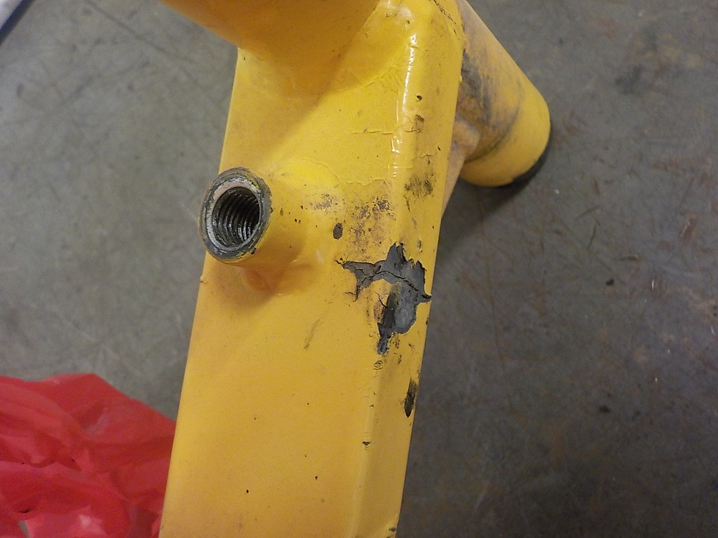

Leidsin veel möned kohad, mis on pooleksolnud raamiga söitmisest tingitult tekkinud. Üks on tagakiige kinnituse juures ja teine sealt, kus raam köige rohkem paindumist sai kui ülalt katki oli söidu ajal (tagapidurisilindri kinnitus):
Jalatorude kinnitus on korraliku paugu kas kiviga vöi stardipuuga saanud, mölk sees ja nurgast metalli lahti rebind:
Ja kui keevitamiseks juba läeb, lasen kinni ka ammu katki olnud bentsupaagi tagumine kinnitus ja öhufiltrikorpuse kinnitus:

See raami purunemine tuleb sellest et "hiinakas" ja suvalisest torust kokku lastud või see lihtsalt "normaalne kulumine" antud tegevuse juures?
(04-07-2016, 00:00 AM)nootsii Kirjutas:  See raami purunemine tuleb sellest et "hiinakas" ja suvalisest torust kokku lastud või see lihtsalt "normaalne kulumine" antud tegevuse juures?
Hiinakas ta päris pole, hiinakas on oluliselt hullem/pehmem. See on Taivaan kuid täitsa hea selle raha eest.
Masina hind määrab ka tema metalli kvaliteedi.
Ja samas ka metall väsib aka "normaalne kulumine". Egas muidu tippspordi mehed sama raamiga üle aasta ei söida.

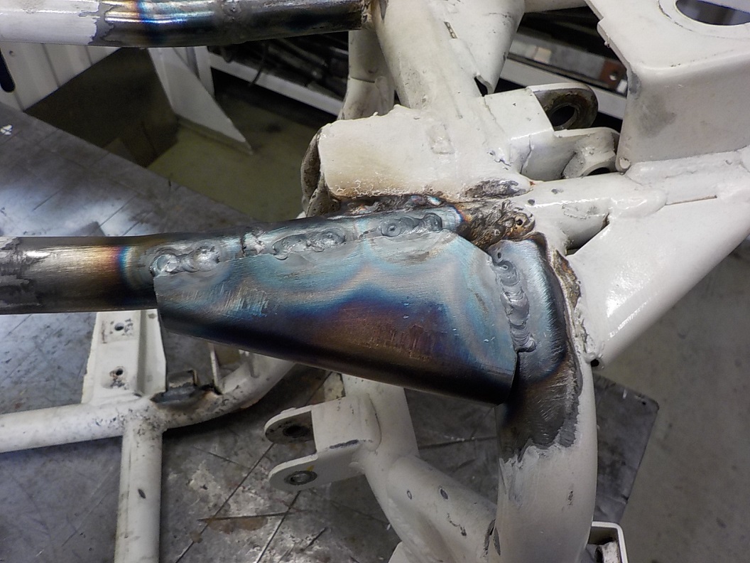

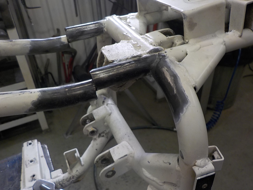

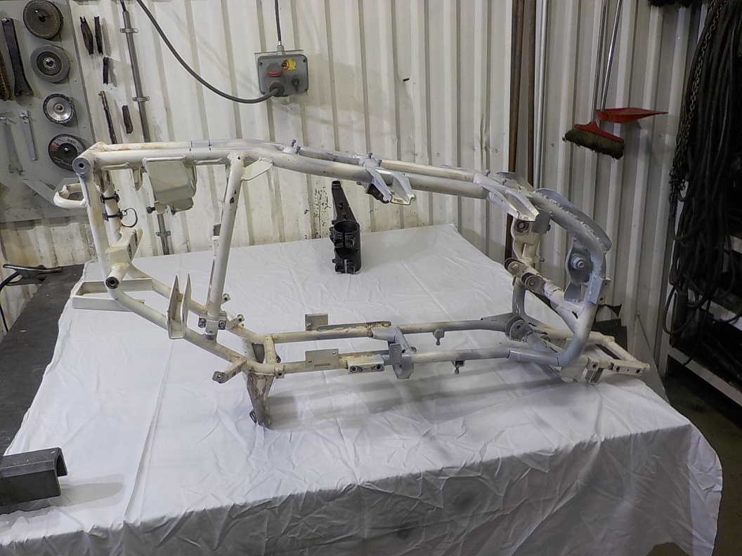

Raami keevitatavad kohad puhastatud. Sättisin raami abivahenditega paika ja keevitasin kinni.
2,4mm TIG elektroodiga ja 60A, et kenasti läbivalt vötaks:
Taganurka on vaja nüüd uued tugevduskolmnurgad panna. Originaalist tulevad nad pikemad, et ulatuks üle parandatud keevituskoha.

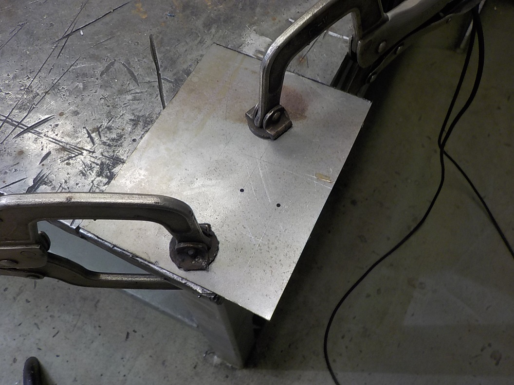

Kuna ma head karp-rauda selleks ei leidnud, otsustasin ise teha 2mm plekist.
Vajalikud materjalid leitud, valmistasin ette nad pleki pressimiseks.
Pöhimötteliselt pressin pleki ümarotsa rauaga karp-rauda sisse, rohkelt ka öli, et plekk paremini libiseks, servad karpraual ümarad muidugit.
Ja pressimine toimis kenasti.
Detailid valmis, vöib need šablooni järgi kolmnurgaks löigata ja paika keevitada:

Raamile tugevdused taas tagasi keevitatud:

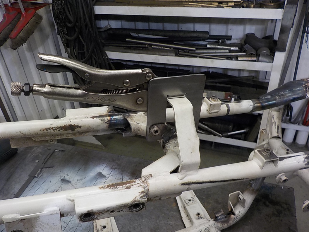

Nüüd veel jäänud too bensiinipaagi hoidja ja filtrikasti hoidja. Originaal kinnitust paistab et on eelmine omanik ka juba keevitanud, üksjagu on seda seal. Lasin punktidega kiirelt purunenud körvad tagasi, et kätte saada mutrite olemise asukoht.
Siis ehitasin rakist, millega fikseerida keermete kohad, et pärast uue detaili jaoks vaja paikarihtimiseks.
Rakisele puurisin poltide avad sisse originaalkinnituste järgi.

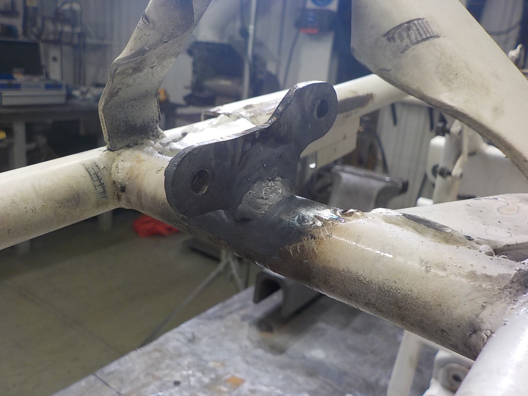

Vanat keevitust oli üksjagu vaja maha käiata.
Vana kinnitus oli 2mm plekist. Uue tegin 3mm plekist.
Kuna keevitus tuleb teha 22mm torule, siis peale möödu kättesaamist rakise aukude järgi, freesisin uuele detailile 22mm augu, et kenasti ümber toru saaks metalli.
Kuna TIG-ga tsingitud metalli eriti keevitada ei saa hästi (ei ole mugav) ja lisaks on ka aurud mürgised, siis vesinik-kloriid happes ( HCl ) sai kolmel mutril galvaniseering maha vöetud (1 tagavaraks).
Uuel detailil avad öiges kohas, panin mutrid külge ja keevitasin kinni:
Ning valmis raamiga saingi. Nüüd vaid krunt ja värv, siis saab tagakiigega tegelda, aga ennem tuleb oma RM250 mootori hoole ää teha.
Raam taas valmis söiduks.

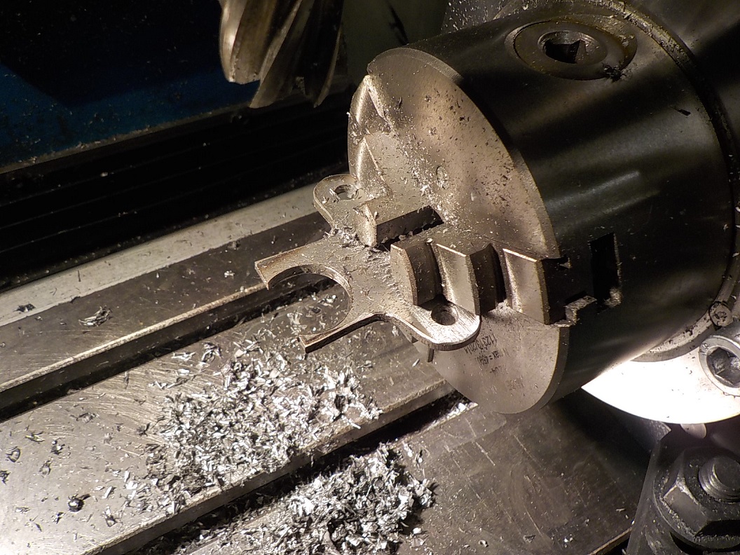

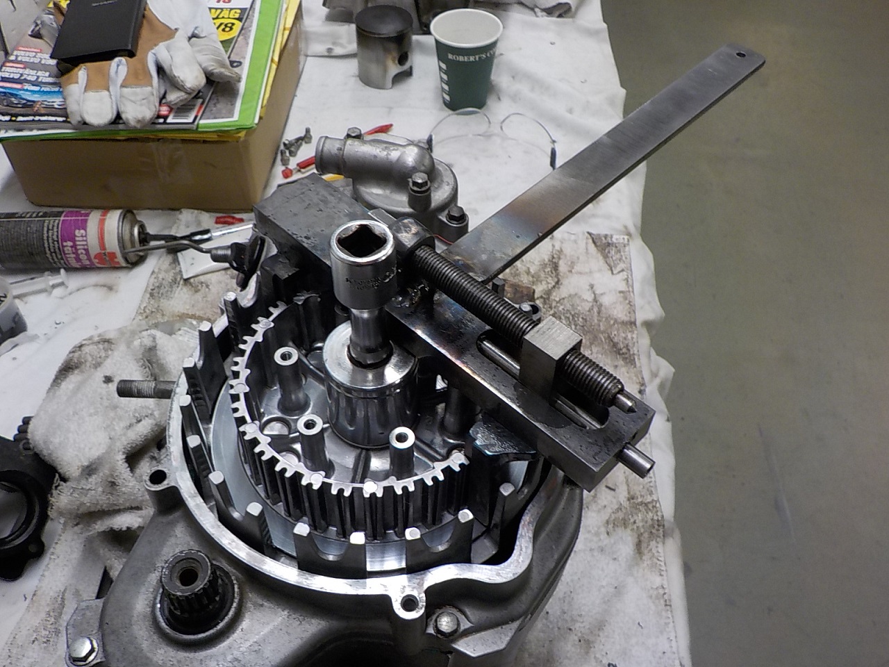

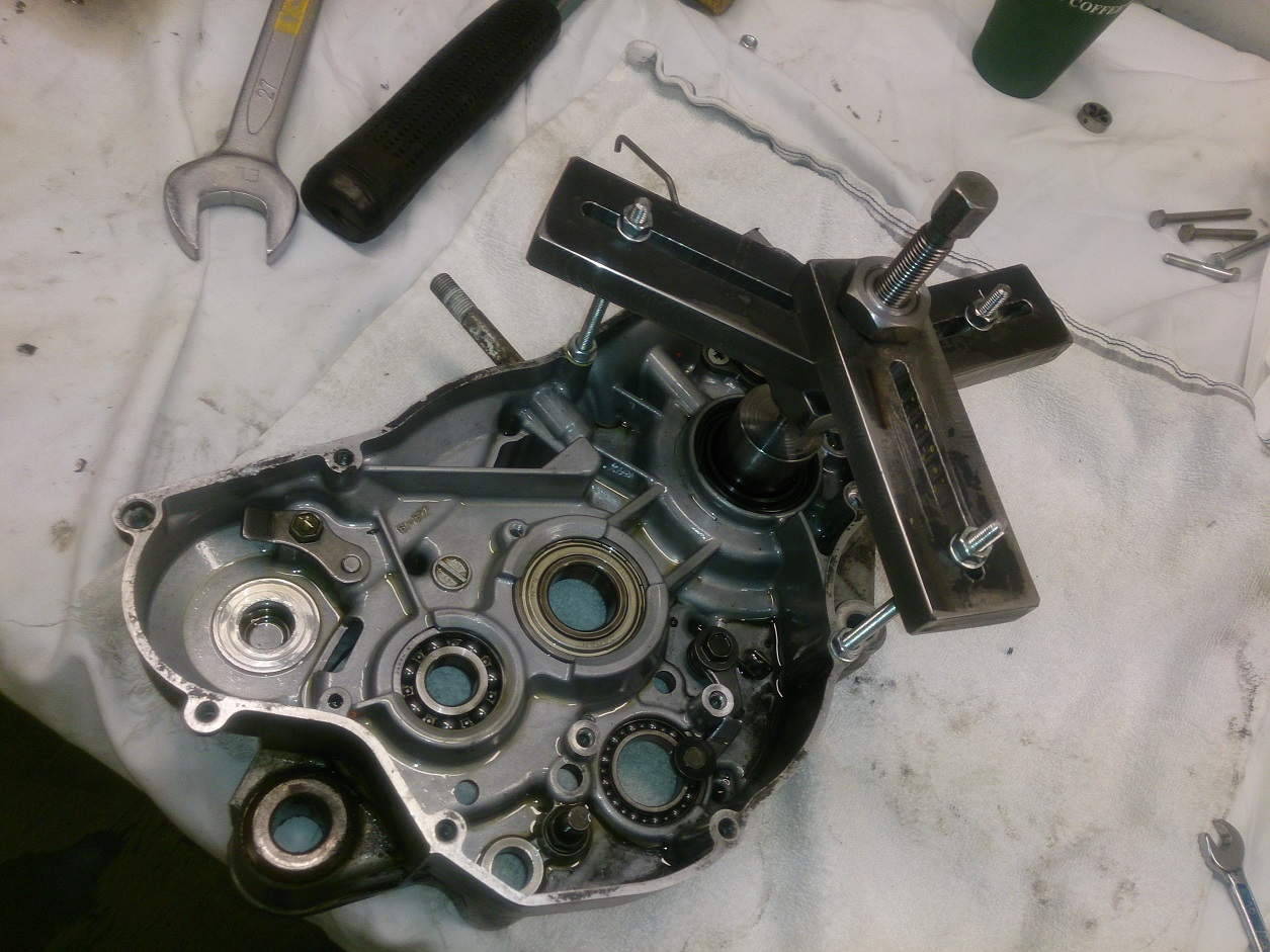

Vahepeal sai nokitsetud/treitud/freesitud oma tsikli mootori jaoks spetsvötmeid, remondimanualist piltidelt vaadates:

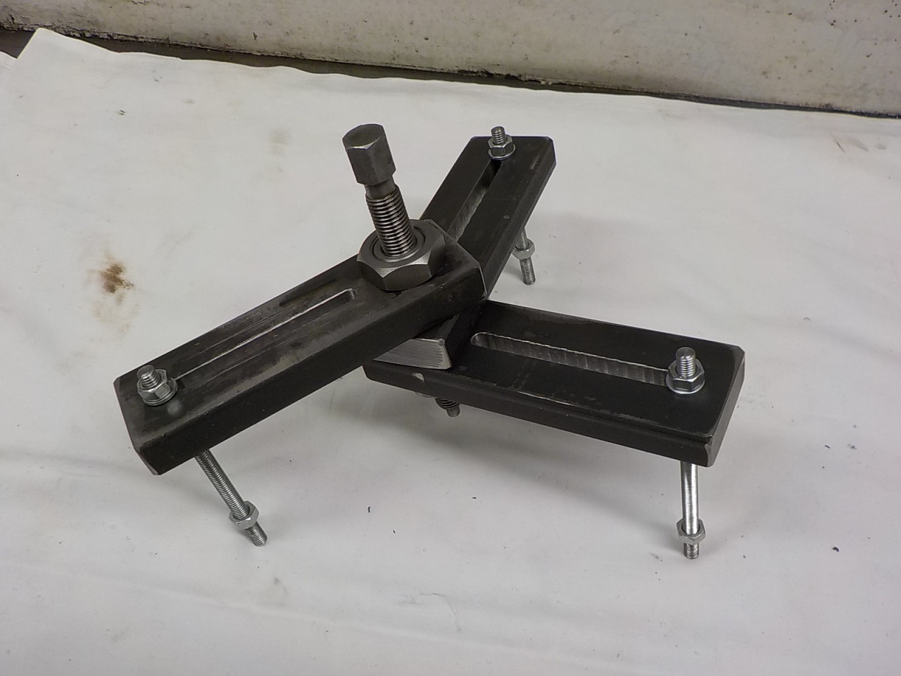

Mootori lahtivötmise tömmits:
Mootori kokkupanemise tömmits, vahetükid mölema poole jaoks (keermega väntvölli otsa). Juht-liug-hülss tsentreerib distantsvöru ja viimane ise toetub VV laagri sisevörule. Nii tömmatakse väntvöll juba korpuse sees olevast laagrist läbi:
Väntvölli simmerite paikapressimis vahetükid:
Sidurikorvi kinnihoidmise eri-tööriist:

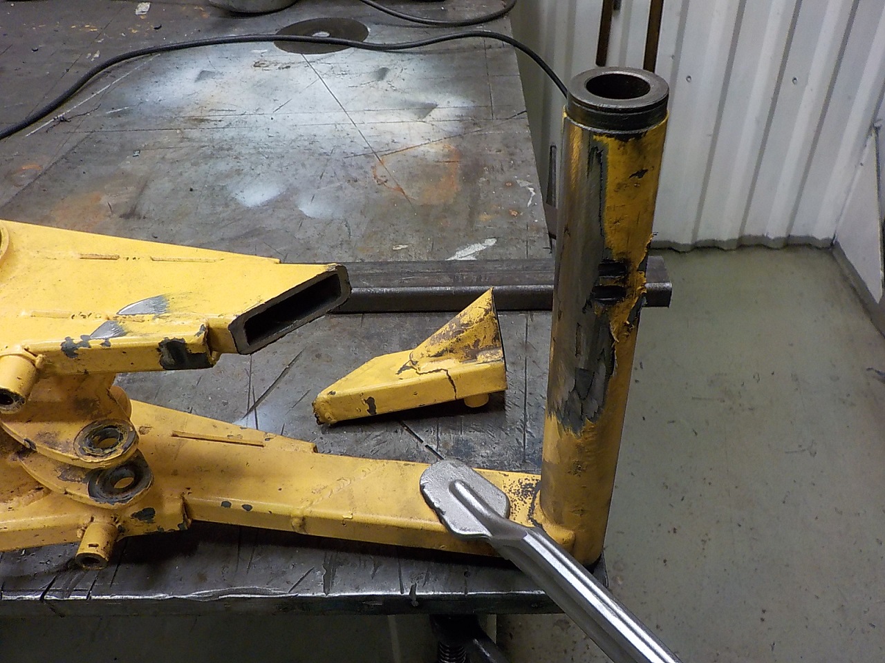

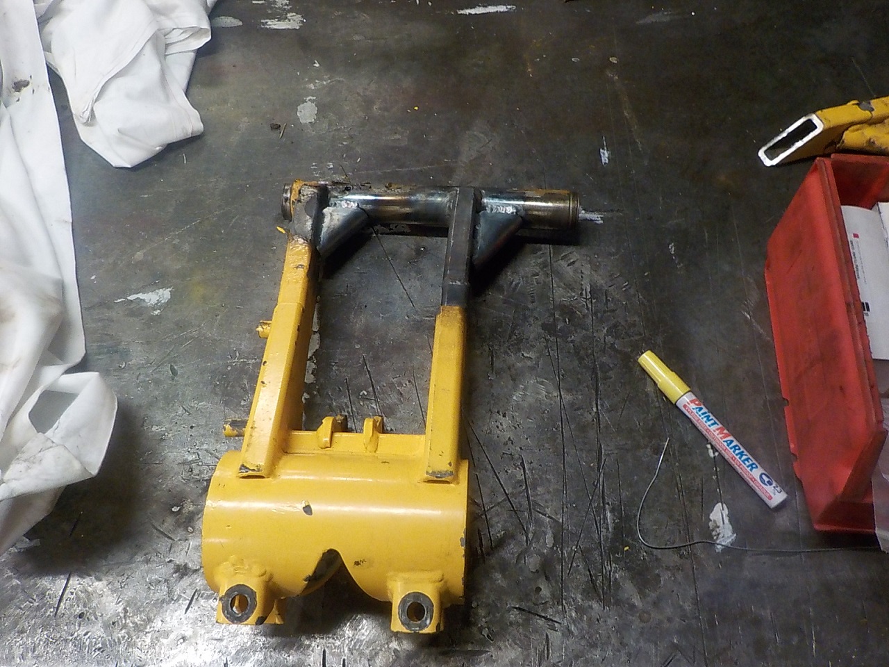

(03-07-2016, 13:12 PM)overspeed Kirjutas:  Tagakiige pragu lähemalt uurides:
Uus tagakiige on küll all juba kasutuses, kuid mötlesin, et prooviks toda vana veel taastada tagavaraks, niisama:
Kardan, et völlitoru sai pisut liialt ikkagit kuuma ja ei ole enam nii sirge kui peaks. Kui asja ei saa, siis läeb vanarauda, kuid harjutamise huvides proovin kiige kasutuskölblikuks saada. Egas tegelt muud vajadust toda taastada polnudki, kui lihtsalt hea vöimalus kätt harjutada.

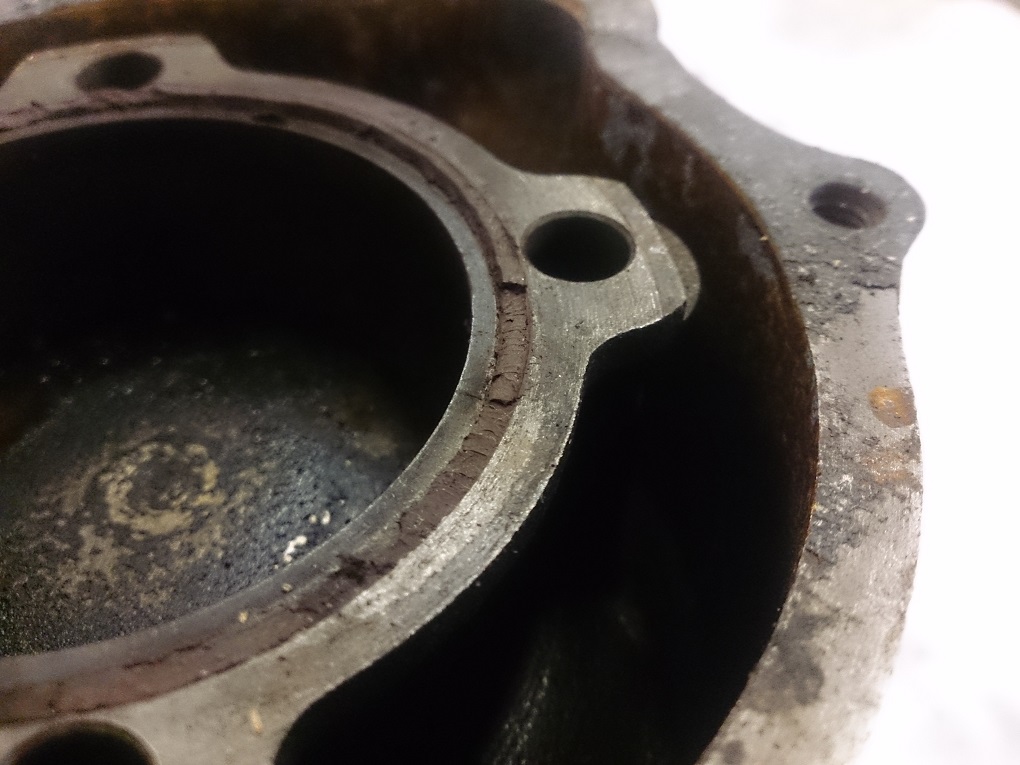

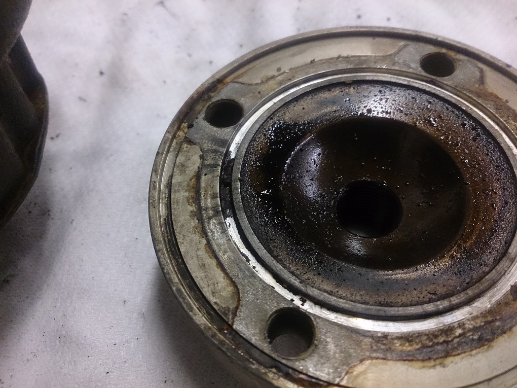

Jah, rikas kütusesegu töesti päästis silindri ja kolvi. Nendel pole ülekuumenemisest jälgegi.
Viton O-röngas silindrikaane all, oli aga mönusasti ää küpsenud:
Kontrollisin kaane ja silindri sirgsust ning läeb kokku tagasi.
Lisaks vaatasin, et kolvil palju pölemata jääke, peaks segu lahjemaks ehk keerama ... kuid samas mötlesin ka ringi, kuna rikas segu just päästis mootori Toungue

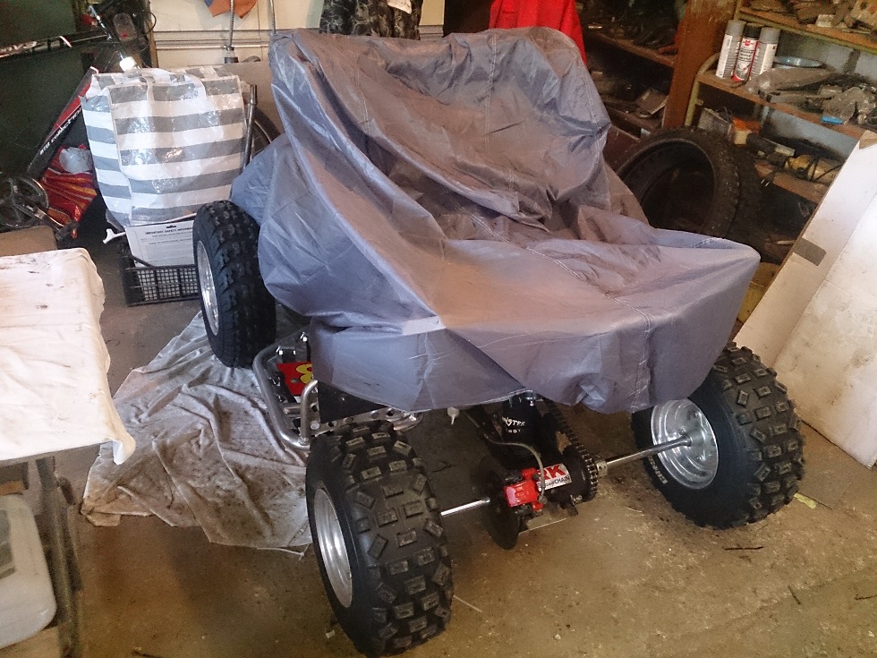

Kuna "Quad 100B" klass Eestis ää kaotati ja pojal ka 1 aastat oli jäänd sellest välja kasvamiseks, kolisime üle 2-e rattalisele.
Seega seisab quad garaazis katte all ja ootab oma teadmata tulevikku, lihtsalt aeg-ajalt pojale nostalgitsemiseks ja löbusöitudeks (vöi siis tütrele hobisöiduks). Seega siia teemasse arvatavasti pikemal ajal uusi postitusi ei tule ... kui üldse.
