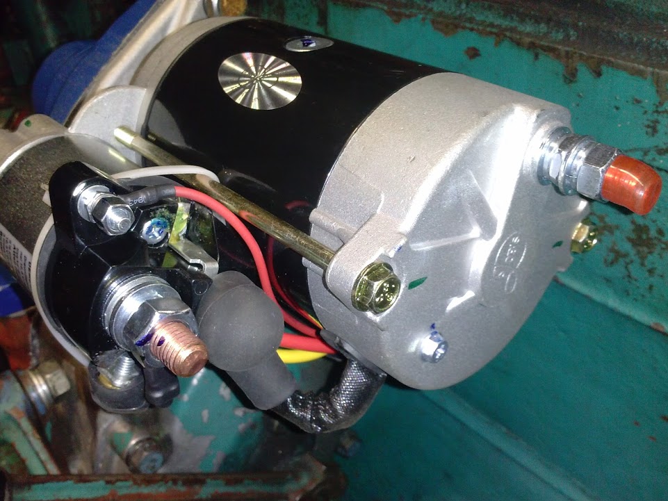

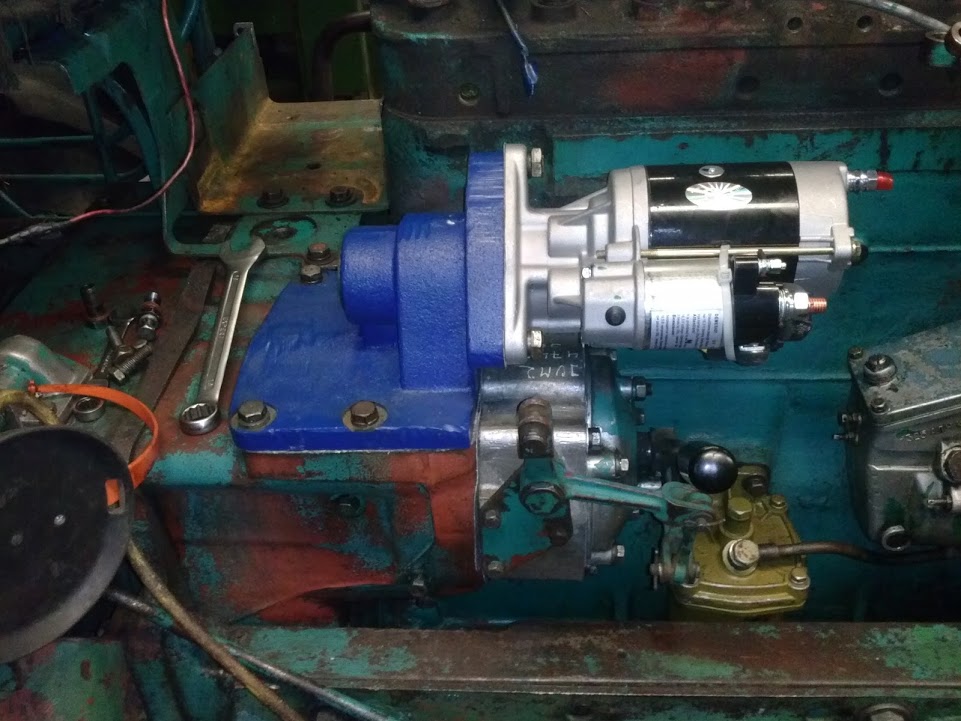

Laupäeval toimetasin pikemalt töökojas jälle. Paikka sai käivitusmootori pendiksi uus õlitushammasratas. Seejärel sai ka pendiksi oma kohale asetada ning käivitusmootori reduktori ühes starteriga paikka panna. Kuna vahepeal sai ostetud võimsam starter, siis selgus, et eelmine kord tehtud jämefiltri poti kronstein jälle ei sobinud ning pidin seda potti veel nihutama pisut. Nüüd tegin kronsteini hoopis karprauast ja nihutasin teda väljapoole.

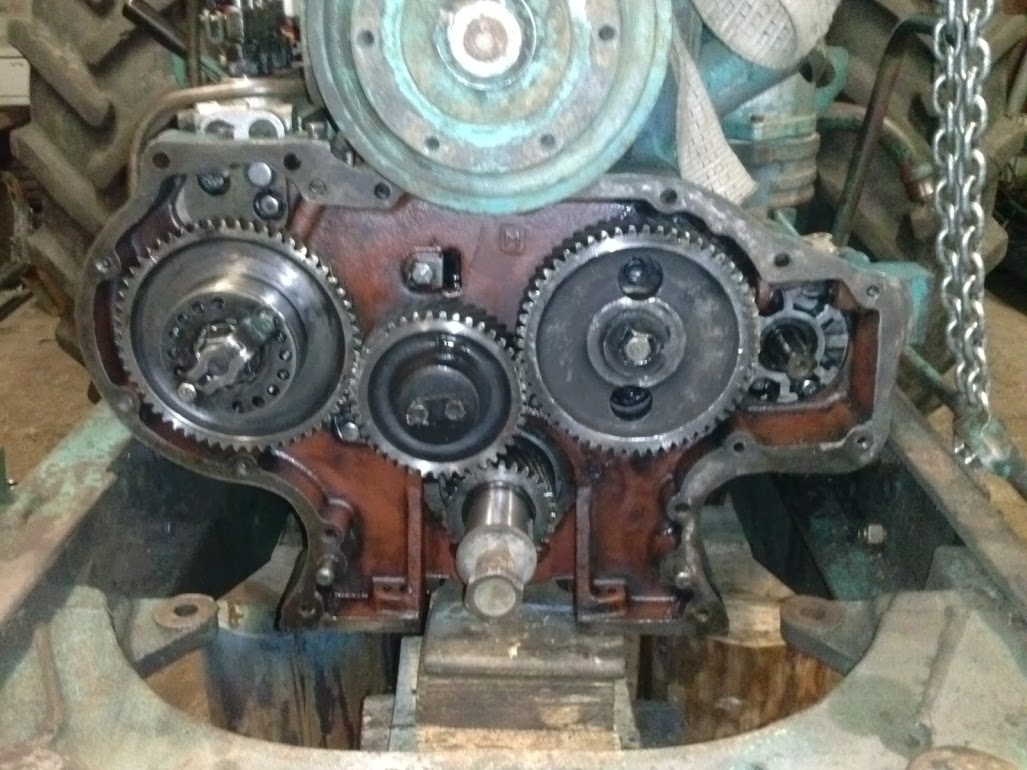

Veidi pildimaterjali ka:
Pilk mootori otsakaane alla:
Vesi on alumiinium detailidega jahutussüsteemis oma töö teinud...

Pendiks, reduktor ja starter küljes. Starter seekord 3,2kw ja 5800p/min. Kuhu sellel starteril pisike tõmberelee juhe pannakse?

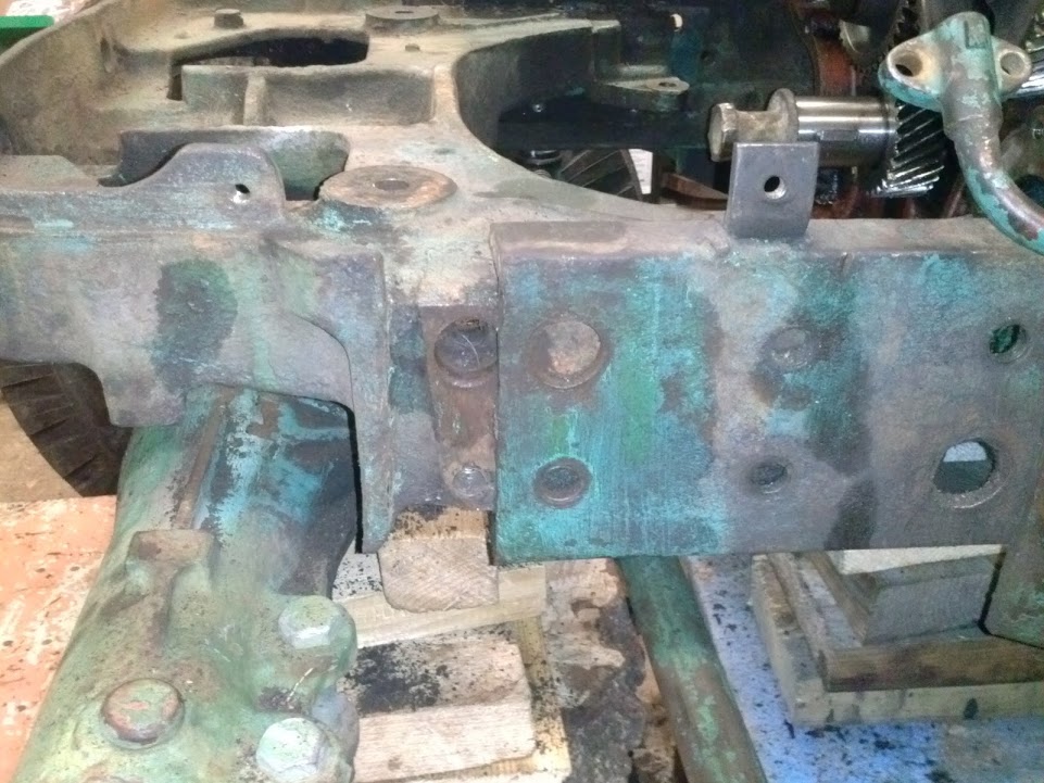

Esisild pisut ettepoole nihutatud:

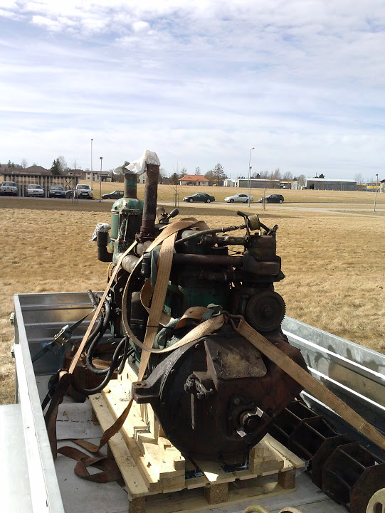

Täna varahommikul päästsin ka vene trossidega ekskavaatorilt Jumzi mootori, töötunde 1906 ja väljalaskeaasta 1990. Käis nagu antsu viiul ja ei raatsinud teda mitte sinna jätta. Mahamonteerimine oli üllatavalt lihtne ja võttis kuskil tunni. eelnevalt olin kodus kaubaalusele teinud ka hoidmiseks täpselt sobiva raami. Sain terve komplekti, mootor koos kõikide vajalike jupinatega ning ka radiaator ning käivitusmootor.

(28-03-2017, 20:30 PM)saarrand Kirjutas: Arusaadav, et akult tõmbereleele, aga kuhu peenike juhe käib tõmbereleele lülitamiseks?
Minu 3,2Kw MTZ küljes oli sellise tegumoega:
https://www.pmkaubamaja.ee/index.php/et/pollumajandusmasinate-varuosad/traktorite-varuosad/mtz-varuosad/elektriseadmed/starter-mtz-10-12v-3-2kw-thm.html
Tõmberelee otsas plastkate, mille all ilusti kruviklemm olemas.
Sinu omal kuidagi palju juhtmeid, isegi vist kolm tõmberelee ja starteri vahel peale jämeda.
Mingi väljavõte millegiks oleks nagu starteri otsakaane küljes, punase läbipaistva plastkorgiga kaetud. Eeldusel, et ta isoleeritud korpusest pole, on tegu lisamassi väljavõttega.
Tõmberelee jaoks, kui otseselt näha pole, tuleb lihtsalt aku pealt peenemate juhtmetega proovima hakata, kuna käib klõps.
Mingi nupu taoline must asi ka tõmberelee küljes reduktori pool või lihtsalt rõhutasandi.
