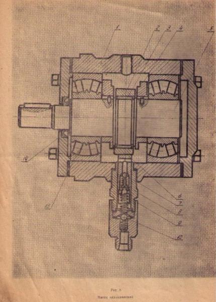

vene hüdropress 40t survejõud,et kui võimas mootor seda pumpa ringi veab? https://www.osta.ee/index.php?fuseaction=item.info&id=147514272
RE: KÜSIMUSED, mis oma teemat ei vääri (osa 3) - 2715 - 06-12-2020
(06-12-2020, 20:01 PM)muska71 Kirjutas:  vene hüdropress 40t survejõud,et kui võimas mootor seda pumpa ringi veab? https://www.osta.ee/index.php?fuseaction=item.info&id=147514272
Mootor 4kw ja 900 pööret.
RE: KÜSIMUSED, mis oma teemat ei vääri (osa 3) - M.R. - 06-12-2020
Mootor on 1,7, 2,2 või 3 kw, sõltuvalt valmistajatehasest, kasutatavast pumbast ja valmistusaastast.
1500 p/min peaks olema. Homme võin vaadata passidest täpsemalt järgi kui vaja on.

kuna pressimisel kiirust vaja pole,pigem rahulikult  kolb liigub siis eeldan,et 10 pump on.40t on korralik mass ja kahtlen kas 1,7,  2,2 suudab sellist jõudu arandada.

Kui silinder on vähemalt D=240 mm, siis piisaks 90 bar rõhust, et jõud 40 T kätte saada. Ja 90 bar vajab 10 ccm/r pumbaga (1450 rpm) just umbes 2,2 kW võimsust. Liikumiskiirus oleks umbes 100 mm 20 sekundiga.
Nii et võimatu ei ole siin midagi. Ma pole kahjuks sellist pressi nii lähedalt näinud, et oskaks silindri mõõtu (ja sealt tulenevat vajaminevat survet) hinnata.
RE: KÜSIMUSED, mis oma teemat ei vääri (osa 3) - M.R. - 07-12-2020
Minule teadaolevalt on kasutusel 2 põhilist silindrimõõtu 160 ja 140 mm ja 3 sorti pumpasi.
Ühe plunseriga 260 kgf/2,3l/min ja 2 sorti kolme plunseriga 200kgf/5l/min.

RE: KÜSIMUSED, mis oma teemat ei vääri (osa 3) - Envir - 07-12-2020
Ei ole jah hammasrataspump vaid teistsugune. Tuleb siis öelda ekstsentrik- või plungerpump? Ekstsentrik paneb kolvi liikuma
