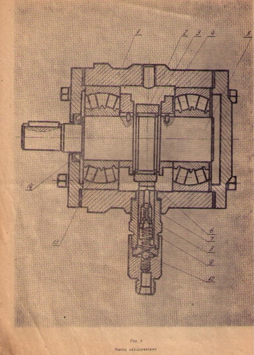

Minule teadaolevalt on kasutusel 2 põhilist silindrimõõtu 160 ja 140 mm ja 3 sorti pumpasi.
Ühe plunseriga 260 kgf/2,3l/min ja 2 sorti kolme plunseriga 200kgf/5l/min.
Ma oma andmed vaatasin 3 plunsriga pumba ja 160mm silindriga pressi mootori pealt ja kui seal mootor vahetatud siis seda ei tea.
Pumba ja jagaja peaks seal ära vahetama sest pump klõbiseb üsna kõvasti ning jagaja tihedaks saamine pikemaks ajaks ei taha kuidagi õnnestuda kuna asjad kulunud.
Pumbaks juba olemas Caltechi 1 seeria pump 4cc pöördele.

nüüdd küll tõlget vaja?plunser minu teadmistes kasutusel kütuse kõrgsurve pumbas,neil pressidel siis mingid x pumbad peal?
Ei ole jah hammasrataspump vaid teistsugune. Tuleb siis öelda ekstsentrik- või plungerpump? Ekstsentrik paneb kolvi liikuma
Vanemat tüüpi pumba ristlõige

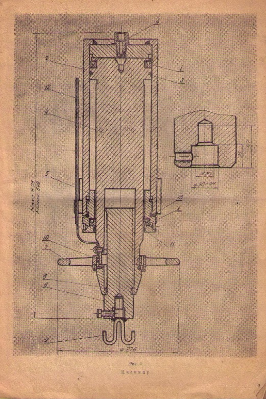

Ma sain enda oma ka komplektina. Silindri kolb oli kahjustatud, lasin selle TTK spetsil taastada. Too treis pealt maha, kattis pulbermetalliga, treis-lihvis pärast uuesti mõõtu. Töö eest võttis 400eur. Tõttöelda täna ma pigem ostaks jupi 120mm kroomvart, treiks sellele 160mm astmega võru otsa, keevitaks otsast kinni ja olekski kolb olemas. Kvaliteet saaks ilmselt parem, sest originaalkolb on defektiga malmvalu. Seal on üks uure tinaga (!) täis valatud. Ja olgem ausad, see pulbermetalli kate on kohati poorne, mis ei mõju tihenditele hästi.
Vahest aga on elus õnne. Näiteks oli juhus, kus sain sümboolse hinnaga 15cm pikkuse tüki u160mm siseläbimõõduga uuest silindritorust kuna keegi aff oli firmas sellele kogemata teisest otsast tõstuki käpa sisse ajanud. Terve 6m hoonitud toru utiili, kuna ~1,5m otsast oli kahjustatud.
Ostmine läheks vist kalliks, aga kui sedamoodi kuskilt kroomvarre ja silindritoru saaks, siis võiks soovitada isetegemist proovida. Silindritorul siis lasta kuskil faasid ja korgi keere sisse lõigata, põhi ja tutsid külge keevitada ja olemas? Korgi treid ise, pusimist on, aga endale teed, siis tasub ehk ära.
Silindri läbilõige
Kui päris aus olla, siis sain Tääksi koolivennalt ühe ekskavaatori EO 3322 mastisilindri laialivõetuna. Paljas tühi hülss raske nagu hapnikuballoon. Häda selles, et kolvivars tuli kaasa teisest loost- cm peenem. Võibolla tulebki uurida palju rooste kahju teinud ja õiget lihvitud vart pool meetrit tellida.
(07-12-2020, 19:36 PM)pen.skar Kirjutas:  Kui päris aus olla, siis sain Tääksi koolivennalt ühe ekskavaatori EO 3322 mastisilindri laialivõetuna. Paljas tühi hülss raske nagu hapnikuballoon. Häda selles, et kolvivars tuli kaasa teisest loost- cm peenem. Võibolla tulebki uurida palju rooste kahju teinud ja õiget hoonitud vart pool meetrit tellida.
Paneks kah kildu:  Smile silindrit hoonitakse ,"vart" lihvitakse.
Silindri läbilõige
Karksi - Nuia myyb oma tootmises kasutatavat materjali ka välja. Olen õõnsa varre materjaligi sealt leidnud ja silindreid taastanud.
